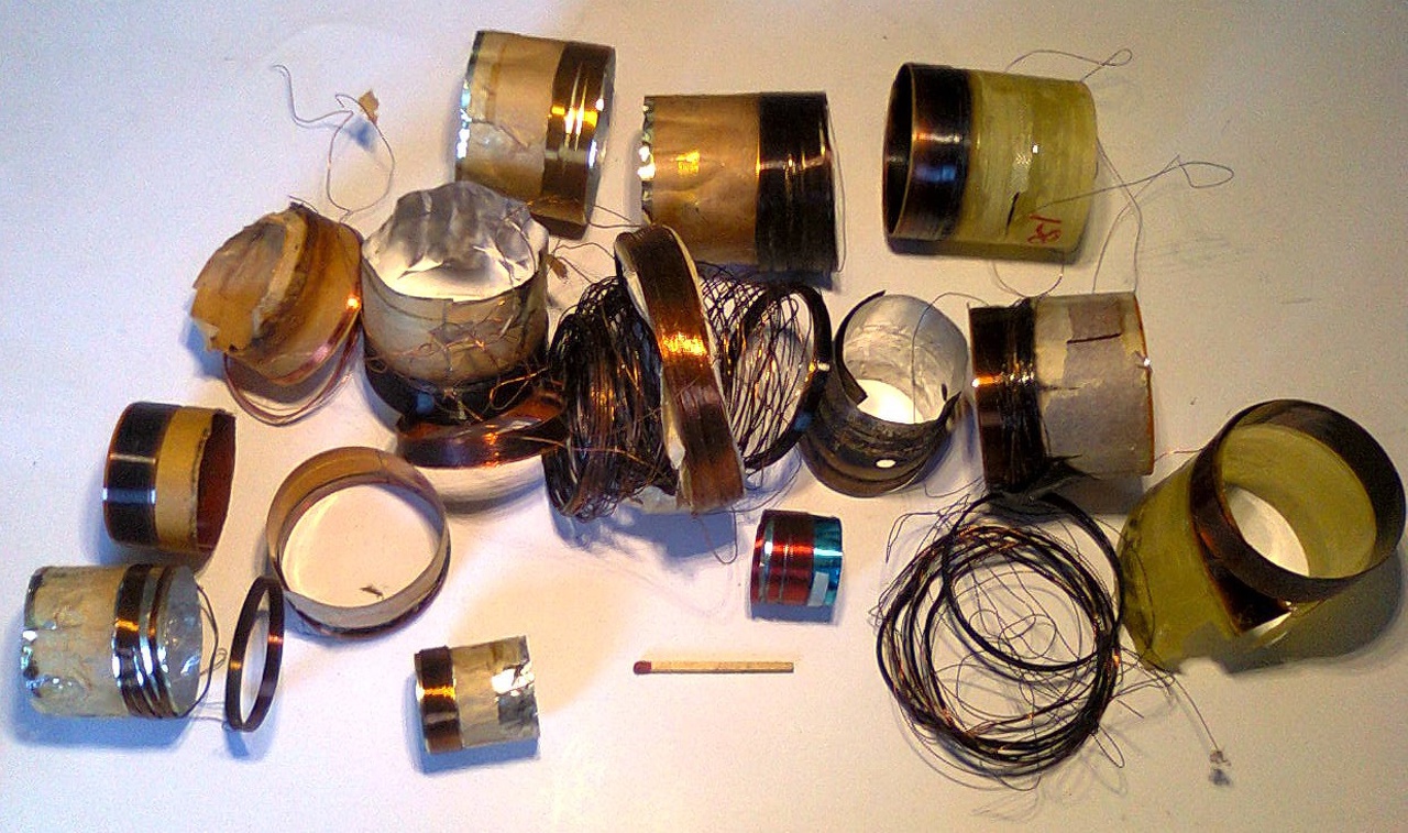

A legnagyobb hangszórók tekercsei is leégnek jóval nagyobb teljesítményű erősítőktől. Aki ezt vitatja, az soha nem mért teljesítményt! Ezek a hangszórók tekercsei és a korábban küldött leszakadt tekercsek is 5-10 szeres teljesítménytől égtek le. A legelső hangszótót a gyári állapot szerinti tekercselés után csak 8 watt teljesítmény feldolgozására volt képes! az új tekercse 40 wattól leégett másodszor. A tulajdonossal való vita miatt a jelenlétében megzavartam a 200 vattos erősítőmet. Popzene szólt CD-ről. Nem fogadta el a hangszóróra írt 200 W marketing értékét. Természetesen voltam olyan gáláns, hogy másodszor ingyen tekercseltem. Erre írja Mathias Tartens a könyvében, hogy "kitaláció", mármint a 200 W. Most küldött képek másodika 125 és 100 (99,6) mm átmérőjű tekercsek. 130 W-ra ezek is megadják magukat! Amit az erősítőkről írtok, az bocsánat, finoman szólva hozzá nem értés. Elő vettem a mérnök továbbképző anyagát, és megnéztem az erősítők kimenő teljesítményének a képletét. Nézzétek meg Ti is! Mitől függ a kimenő teljesítmény nagysága? Nézzétek meg, hogy a túlvezérléses üzemben mekkora a legnagyobb teljesítmény leadás? Már ha a táp ezt bírja? Ugyan is anyagtakarékosság miatt erre nem méretezik a tápot! A mérnök továbbképzés képlete sem foglalkozik a táppal! Úgy írja a képletet, mintha végtelen teljesítménnyel terhelhető tápról üzemelne az erősítő. Hiszitek vagy nem én tudom, hogy hogyan kell tápot méretezni adott teljesítményű erősítőhöz, esetleges túlméretezéssel. A harmadik kép egy csendélet leégett tekercsekről. Ezek legalább valahogyan kivehetők. Sok tekercset csak roncsokban, szinte felismerhetetlen állapotban vehetők ki. Sokat kínlódunk a légrés megtisztításán. A megolvadt alu. tekercsekről ne is beszéljünk. A gyártók gondolhatnának ránk is. Az első kép felmelegedett tekercs, mely a fellágyult ragasztótól le jött a csévéről. Ezek a ragasztók 120-150 fokon meglágyulnak. A zománc szigetelés is 125 fokon károsodik. Az ilyen felmelegedés a hangszóró névleges teljesítményének 2-5 szeresétől következik be. Van itt is túlméretezési tartalék. Az erősítők és hangszórók műszeres teljesítmény mérésének teljes mellőzése okoz ilyen károkat. A próbálgatási alapon történő összekapcsolás és a marketing teljesítmény megadás nem hozhat más eredményt. Fokozza a problémát a szakma hiányos ismerete. Azon gondolkozzunk el, hogy a BEAG 100 W-os erősítő milyen szabvány szerinti teljesítmény érték? Számos cég még mindig ezt használja! Tisztelettel F.

![]() Hát már hogy a vérbe ne égne le egy hangszóró, 5-10 szeres teljesítményű erősítőtől??? A hangszóró/hangfal teljesítménye (szinuszos, nem a zenei), legalább másfélszerese kell, hogy legyen, mint az alkalmazott erősítő max. kimenő teljesítménye. Ez már az egyiptomi piramisok építése idején is így volt, tehát a hangszóró/hangfal teljesítményét (terhelhetőségét), minimum ennyivel túl kell méretezni, és akkor nincs gond. Persze ha tisztán szinusszal hajtod max. hangerőn, akkor egy idő múlva természetesen még így is megadja magát a hangszóró/hangfal, de ugye általában nem szinuszrezgést hallgatunk órákig egy hang cuccon, hanem zenét. Én az elmúlt cirka 3 évtizedben már azért jópár cuccot kipróbáltam, építettem, használtam, a párszor tíz wattostól a több kilowattig, de leégetni még egy hangfal at sem sikerült, pedig aztán csapattuk ezerrel. A hozzászólás módosítva: Aug 25, 2017

![]() De az én írásomat félreértetted. És ismét leírtad azt, amire valójában reagáltam, amiről írtam. Idézlek: "Be kértük azokat az erősítőket, melyektől leégtek. Minden esetben az erősítők teljesítménye 3-10 szer nagyobb volt a hangszórók teljesítményénél." Most komolyan....akkor mit csodálkozol, hogy leégtek. Ez tök egyértelmű, de le is írtam. A hangszóró/hangfal teljesítményének/terhelhetőségének nagyobbnak kell lenni mint az alkalmazott erősítő, és akkor nincs gond. Én csupán ennyit írtam, autóhifiről meg szót sem ejtettem. A belügyben mi is hangosítottunk hatalmas tereket, akár politikai, akár sportrendezvényről volt szó (több focipályányi területekről beszélek, többezres embertömeggel), és persze több tízmilliós BOSE technikával, de soha nem vágtunk haza egyetlen, darabonként majdnem "egymillkás" hangfalat sem. A hozzászólás módosítva: Aug 25, 2017

Említesz 600-as, 600W rms ládát, de valójában hány wattos ha műszerrel mérjük? Augusztus 16-i, első bejegyzésemnél lévő képet nézed, akkor a hangszóróra írt 200W csak "kamu" érték. Műszeresen csak 8W névleges teljesítményű. A későbbi képeken látható 2 darab BEAG együttesen 200 wattos. A felettük lévő saját készítésű erősítő egyedül 200-220 wattos. Ezek mind leégetik az ilyen hangszórókat. Tehát a gyári adatok megadásával súlyos károk keletkeznek és komoly megtévesztés történik. Sokan a jelenséget nem fogadják el. Magyarázkodnak mindenféle zenei csúcsokról, sőt kioktatnak minket akik műszeres mérés alapján nyilatkozunk. A zenét vizsgálva pl. szkópon, semmi ilyen csúcsok nem mutathatók ki, akár CD, FM rádió, Digitális rádió műholdas adásnál vizsgálunk. A hangszórókra és erősítőkre gyártók által írt, közölt teljesítmény adatok, ahogy azt írja Matthias Carstens: Zenei elektronika című könyvének 40-k oldalán "...adatok általában megbízhatatlanok, sőt gyakran egyszerű kitalációk...", elfogadhatatlanok. Ezek után az általad írt 600-s és 1000-s erősítő érték az én szememben csak "kamu" adat, "kitaláció". Ha a közelemben lennél be kérném az erősítődet műszeres teljesítmény mérésre. 1000, azaz egyezer wattot csak a szovjet GU 81 M típusú adócsőről vehető le párosával puss-pull üzemben! Ekkora tranzisztorok nincsenek. A Philips-nek is van egy hasonló teljesítményű csöve. Egyik diszkós az 1200 wattos erősítőjét bemértem és kétszer 60 wattot mértem 8 ohmos műterhelésen! 4 ohmmal nem mertem mérni, mert attól féltem, hogy a végtranyókat tönkre teszem. Ismétlem: a műszeres mérésen alapuló teljesítmény mérés alapján a hangszórók és erősítők meghibásodása megelőzhető. Két képet mutatok, itt a túlterhelt és megnyúlott pille és perem rosszul vezeti a szerelvényt. Így rezgés közben súrlódva lekopott a tekercs. Ez két különböző hangszóró tekercsek. Felvetődik a kérdés, hogy mekkora a névleges teljesítmény és a terhelhetőség? Szólni- szólt, csak elkopott és "zizegett". Tisztelettel F.
Próbálták már leírni a kollégák hogy némi fogalomzavarban szenvedsz, úgy látszik valóban nem érted. Megpróbálom érthetőbben. A hangszóróra nem szinuszos terhelhetőség van ráírva, azt hiába méred! Névleges zenei terhelhetőség van megadva (vagy annak kellene lenni), ami valami olyasmit jelent a gyakorlatban ha szinuszjellel mérsz, mintha a szinuszjelet néhány periódusidőre rákapcsolnád, majd 1-2 másodpercre lekapcsolnád róla,és így tovább. Nyilván ennyire nem egyszerű a dolog, mert nem egyetlen frekvenciájú jel kerül a hangszóróra, hanem nagyon sok. Ha ezt a "jelcsomagot" kiátlagolod az időben akkor azt a végeredményt kapod, hogy a hangszóró nem 8W terhelhetőségű lesz mint a szinuszjellel, hanem mondjuk 40-50W, mert nem egy folyamatos hanem egy "impulzusjel" árama melegíti a csévét. Az más kérdés hogy ez nyilván csúcsteljesítmény és nem átlag, az átlaga a crest factor segítségével jellemezhető.
