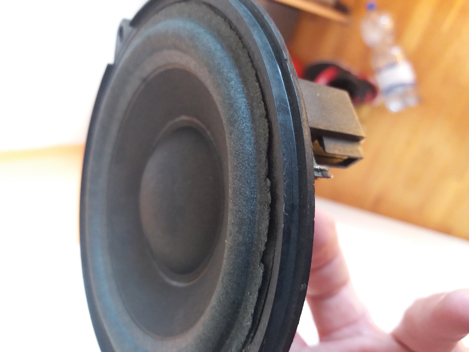

Sziasztok! Első bejegyzésem itt, vadi új vagyok. Üdvözlök mindenkit. Ha ismert és sokat tárgyalt téma, akkor elnézést, hogy ezeregyedszer is felhozom, ha nem, akkor megköszönöm a segítséget. Autóhangszóróm eldurrant erős basszusú techno zene hatására. A memrán elvált, részben leszakadt a ragasztásról. Mivel orvosolható, mivel ragasszam meg? (Nem nagy cucc újat venni sem, de én ilyen "megjavítós" mentalitású vagyok)
Fölösleges megragasztani a habszélt, kb véget ért a szavatossága, rövid időn belül megint szét fog szakadni. Cserének lenne értelme, ha mégis buherálni szeretnéd.
Én is megjavítós vagyok, de ez nem az a kategória, amit megéri javítani. Ha csak nem a feladat kihívása miatt. Nekem is most döglődik legalább egy, kb 2 éve az akkori garnitúra szintén eljátszotta ugyan ezt, akkor kicseréltem használt darabokra (ezek döglődnek most). Úgyhogy úgy döntöttem, hogy veszek bele négy újat, ezek meg mennek elektrolomnak...
Köszönöm a gyors választ! Gyanítottam amúgy, hogy ez lesz a végkifejlet. Mindenesetre akkor nem okozok azzal sem bajt, ha jól megkínálom Technokollal, megszáradás után visszateszem, hogy amíg nem veszek másikat, szóljon.
Párszáz HUF lehet egy membránszél hozzá, ha nem speciális méret. Ha 125mm-es, akkor én is elég gyakran javítok ilyet, főleg azért, mert általában más nem fér be a helyére. A hozzászólás módosítva: Márc 31, 2019

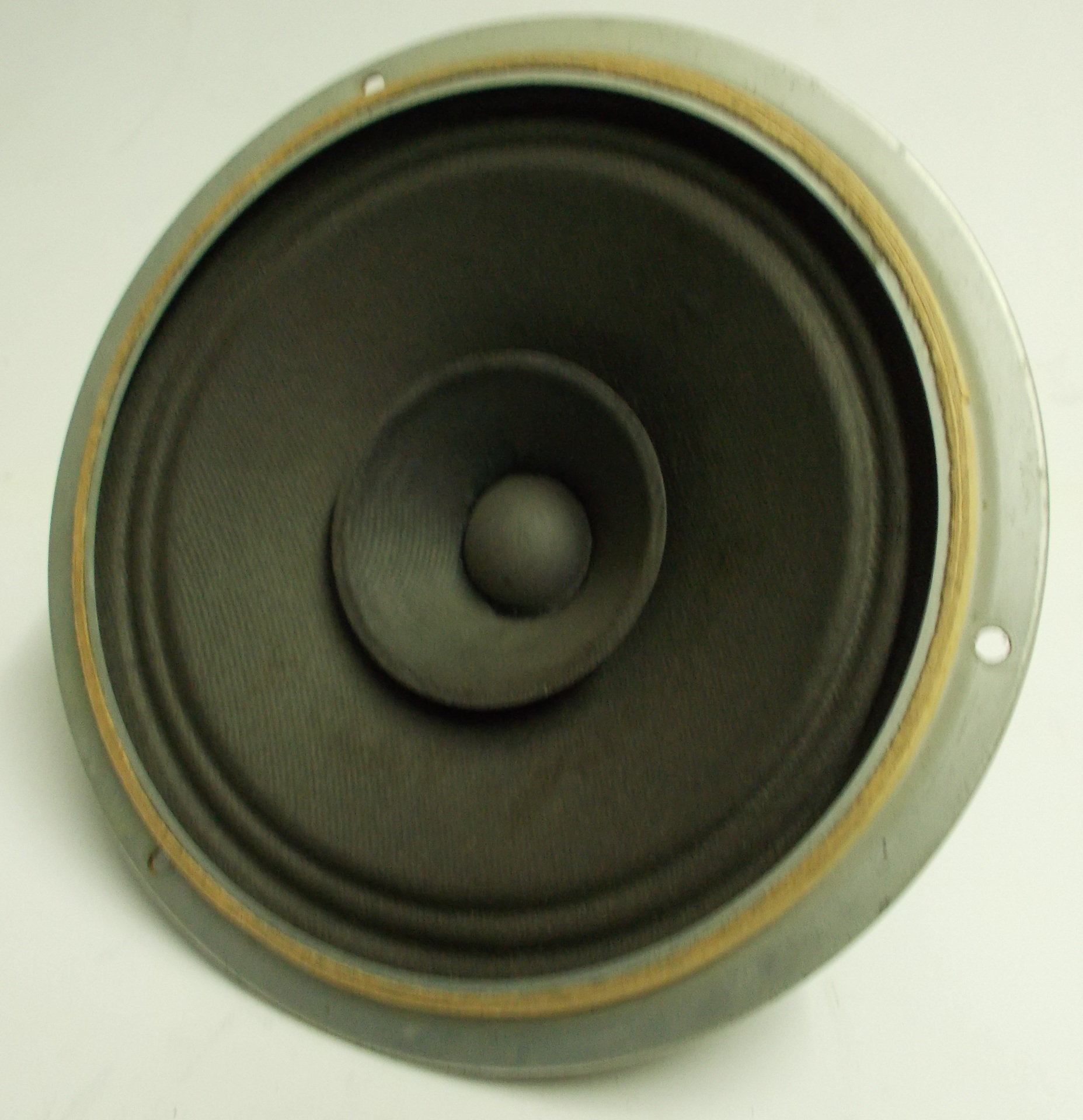

Két eset van. Az egyik: amikor a perem anyagában olyan öregedési folyamat játszódik le amitől elreped. Menthetetlenül csak csere segít. Gyárilag hamar öregedő anyagot használtak. Lelki ismeretlen tervezés és munka. A másik, hogy az illető nem tudja, hogy mekkora az erősítő (rádió végfok) és hangszóró teljesítménye. Nagy teljesítménnyel járatott hangszóró a mély hangok hatására a nagy amplitúdó miatt elszakad. Ma szép számmal vannak 40-60 éves hangszórók, melyeket az ötvenes években gyártottak és ma is kifogástalanul működnek. Akkoriban az ÁVH a tervező mérnököket kőbányába vitte volna, ha vacak anyagot és valótlan teljesítmény adatot közöltek volna a hangszórókra. Javaslom, hogy keress fel hangszóró javítót. Tisztelettel H.F.
A kép egy ötvenes években gyártott széles sávú hangszórót mutat.
