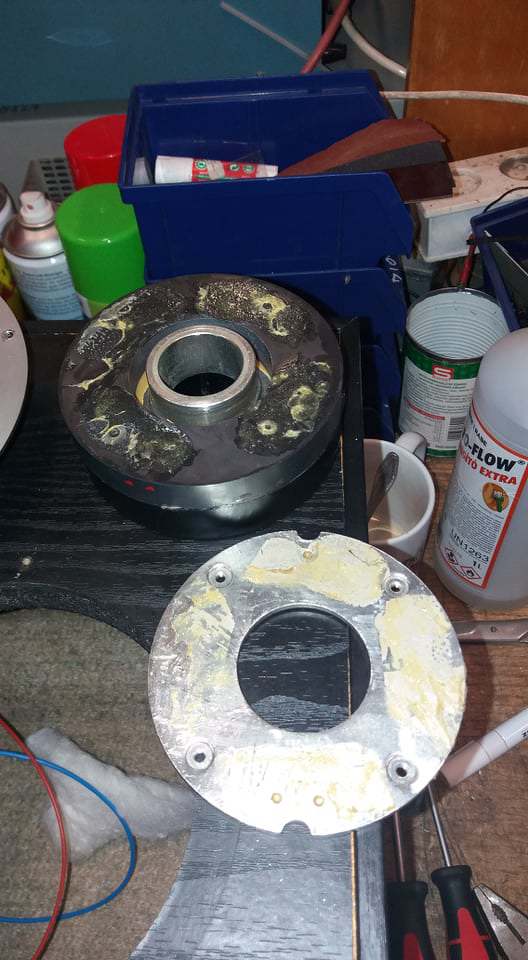

Van egy Orion hangfalpárom, ami a javítás közben szeret egyre újabb dolgokkal szórakoztatni. Most épp a középmagas mágnese esett szét, az lenne a kérdésem, hogy ezt mivel lenne érdemes visszaragasztani a helyére? Palmatex, fémszemcsés kétkomponensű, ciano-akrilát és sziloplaszt van kéznél, ebből valamelyik megfelelhet?
Igazából egyik sem. A kétkomp. jó, de fémszemcse nélkül.
![]() A pillanatrag. félmegoldás. könnyen törik, de valameddig összetartja esetleg. Viszont összeragasztás után újra fel kell mágnesezni, egyébként nem lesz egyforma a másik oldalhoz viszonyítva.

Házilag nem lehet/nem tudod/nincs értelme/lehetetlen megoldani....csak tolmácsoltam a szavait
![]() Egyébként két megoldás terjedt el,a másodikat javaslom megépitésre.Egy ohmos fogyasztón és graetzen keresztül,pl.izzó,fűtőbetét...feltöltesz kondenzátorbankot 320V-ra,aztán egy bazi nagy tirisztoron keresztül rásütöd egy tekercsre amibe beteszed a mágnest.Nálam kb.20cm a tekercs belső átmérője,48menet kb.6x3mm-es rézből tekerve.Tiz éve használom,ugyan nem napi rendszerességgel,de ezzel mágnesezem a saját,és ügyfelek hangszóróit is.

Több mint 50 éve javítok hangszórókat. Az első évtizedben csak magamnak javítottam. Így az első javított hangszóróim még ma is működnek az eredeti állapotban. A ragasztott mágnesek gyakran szétválnak. Sok esetben a gyári ragasztások is vacakok. A hozzánk került hangszórók legtöbbje, szinte mindegyik gyári ragasztási hiba miatt került hozzánk javítókhoz. A ragasztók jó része évek, évtizedek múltán elbomlik, és elenged. Gyakran csak három "plecsnivel" ragasztanak. Nem az egész felülettel. Nyugodtan ragaszthatsz olyan pillanat ragasztóval, mely fém és kerámia felületet össze köt. Nekem évtizedes ilyen ragasztásaim vannak. A felmágnesezést nagy méretű elektromágnessel végeztem, de 2-3 kW teljesítménnyel. Szerintem ez házilag, barkácsolással nem oldható meg. Egy kisipari műhelynek is komoly anyagi kiadást jelent egy ilyen berendezés elkészítése, elkészíttetése! Gondolhatod, hogy a nagyméretű hangszórók mágnesköre 23-25 cm átmérőjű! Még egy utolsó gondolat. A sztereó hangszórók sem egyformák tökéletesen. Nem véletlen, hogy a sztereó erősítőket balansz potikkal szerelik. Tisztelettel HF.

5-10kJ közötti energiából kellene mágneses mezőt létrehozni, jó időben és jó helyen. Ha nem jól csinálod, rosszabb lesz, mint volt.A módszer nem kW-okkal működik. És nem szabad elhinni, hogy nincsenek egyforma hangszórók. A jó hangszórók egyformák. A hozzászólás módosítva: Aug 15, 2019
