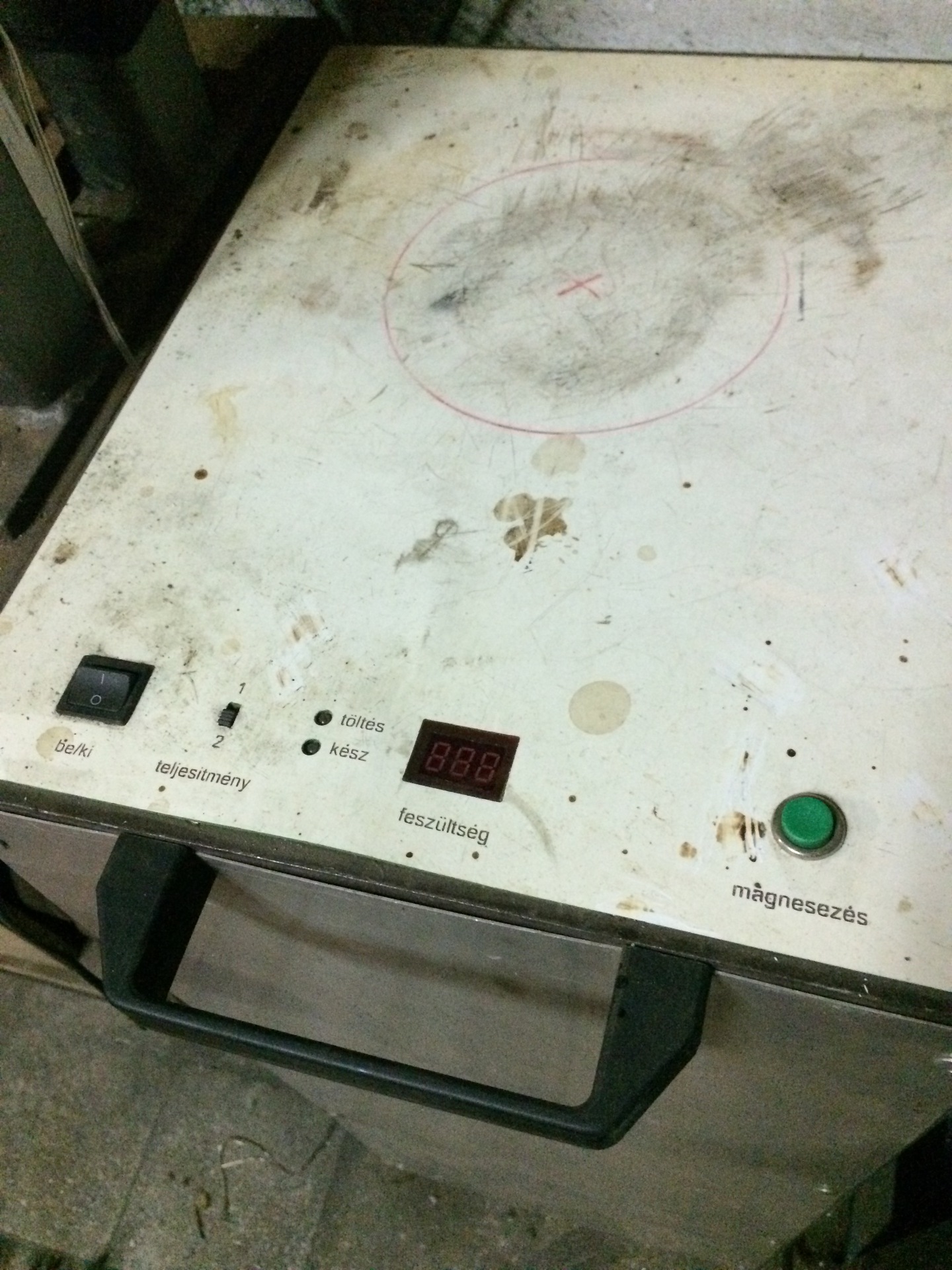

Van egy Orion hangfalpárom, ami a javítás közben szeret egyre újabb dolgokkal szórakoztatni. Most épp a középmagas mágnese esett szét, az lenne a kérdésem, hogy ezt mivel lenne érdemes visszaragasztani a helyére? Palmatex, fémszemcsés kétkomponensű, ciano-akrilát és sziloplaszt van kéznél, ebből valamelyik megfelelhet?
(#) P_Laszlo válasza moderboy hozzászólására (») Júl 22, 2019 /
Igazából egyik sem. A kétkomp. jó, de fémszemcse nélkül.
A pillanatrag. félmegoldás. könnyen törik, de valameddig összetartja esetleg.
Viszont összeragasztás után újra fel kell mágnesezni, egyébként nem lesz egyforma a másik oldalhoz viszonyítva.
(#) zolifoto válasza P_Laszlo hozzászólására (») Aug 7, 2019 /
Tisztelt László! Arról is írnál pár sort, hogy azt (felmágnesezés) kisiparilag, vagy házilag hogyan lehet megcsinálni? Köszi előre is!
A hozzászólás módosítva: Aug 7, 2019
(#) msteve válasza zolifoto hozzászólására (») Aug 10, 2019 /
Házilag nem lehet/nem tudod/nincs értelme/lehetetlen megoldani....csak tolmácsoltam a szavait
Egyébként két megoldás terjedt el,a másodikat javaslom megépitésre.Egy ohmos fogyasztón és graetzen keresztül,pl.izzó,fűtőbetét...feltöltesz kondenzátorbankot 320V-ra,aztán egy bazi nagy tirisztoron keresztül rásütöd egy tekercsre amibe beteszed a mágnest.Nálam kb.20cm a tekercs belső átmérője,48menet kb.6x3mm-es rézből tekerve.Tiz éve használom,ugyan nem napi rendszerességgel,de ezzel mágnesezem a saját,és ügyfelek hangszóróit is.

(#) tothbela válasza msteve hozzászólására (») Aug 14, 2019 /
A kondenzátorbank kapacitásáról kaphatunk adatot? Abból már ki lehet számolni a mágnesező energiát.
Köszi.

(#) P_Laszlo válasza zolifoto hozzászólására (») Aug 15, 2019 /
Sehogy. 5-10kJ közötti energiából kellene mágneses mezőt létrehozni, jó időben és jó helyen. Ha nem jól csinálod, rosszabb lesz, mint volt.
A módszer nem kW-okkal működik.
És nem szabad elhinni, hogy nincsenek egyforma hangszórók. A jó hangszórók egyformák.

(#) msteve válasza P_Laszlo hozzászólására (») Aug 16, 2019 / 5
Á,ugye megmondtam...
Mindig megtudhatjuk mi az ami nem jó vagy nem fog működni,de azt hogy mi a jó,vagy hogyan lehet megoldani,azt soha...
Ezzel szemben az én mágnesezőm köszöni szépen,jól működik
(#) Gafly válasza msteve hozzászólására (») Aug 16, 2019 /
Kicsit kopottasnak tűnik...
(#) msteve válasza Gafly hozzászólására (») Aug 16, 2019 /
Használom néhány éve...
