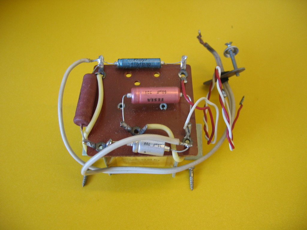

(#) mmajka hozzászólása Feb 16, 2014 /
Kedves Urak!
Remélem tud valaki segiteni nekem egy kicsit. Segitseg kellene kitalálni mit is tudhat ez az ősrégi Tesla hangváltó. Az adatokat a képen megtaláljátok.
Nos ami kellene nekem 2 utas kb 80W os váltó 8 ohm on. A minőség annyira lényeges, hogy lenne valami ami csörög az udvaron mikor kint dolgozom. Valakinek ötlete a bekötést illetően?
Válaszaitokat előre is köszönöm!
A hozzászólás módosítva: Feb 16, 2014

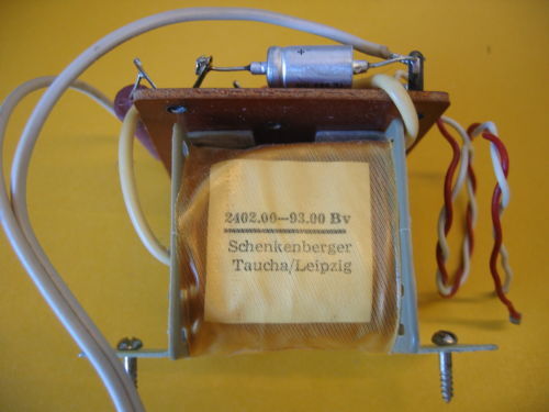

(#) bor5 hozzászólása Feb 25, 2014 /
Hello Mindenkinek!!!!
Lenne egy olyan problémám hogy egy ugyanolyan hangváltó mint a mellékletbe láttok, na szóval ilyen jutott a kezembe és nincsenek meg a kondik hozzá. De találtam hozzá képet,és azt szeretném ha valaki meg tudná mondani a kondik értékét hogy ujjá tudjam építeni!!!!
