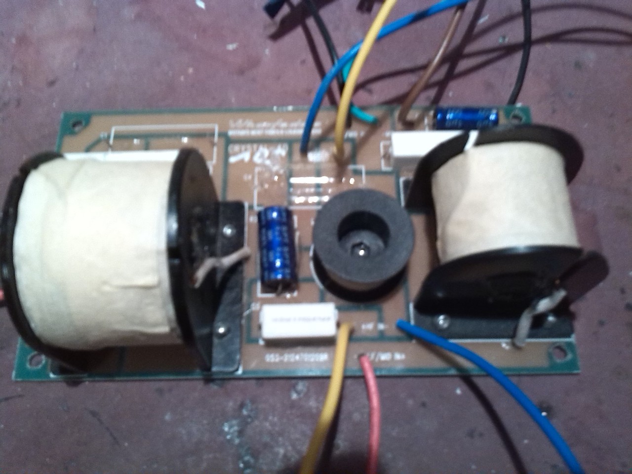

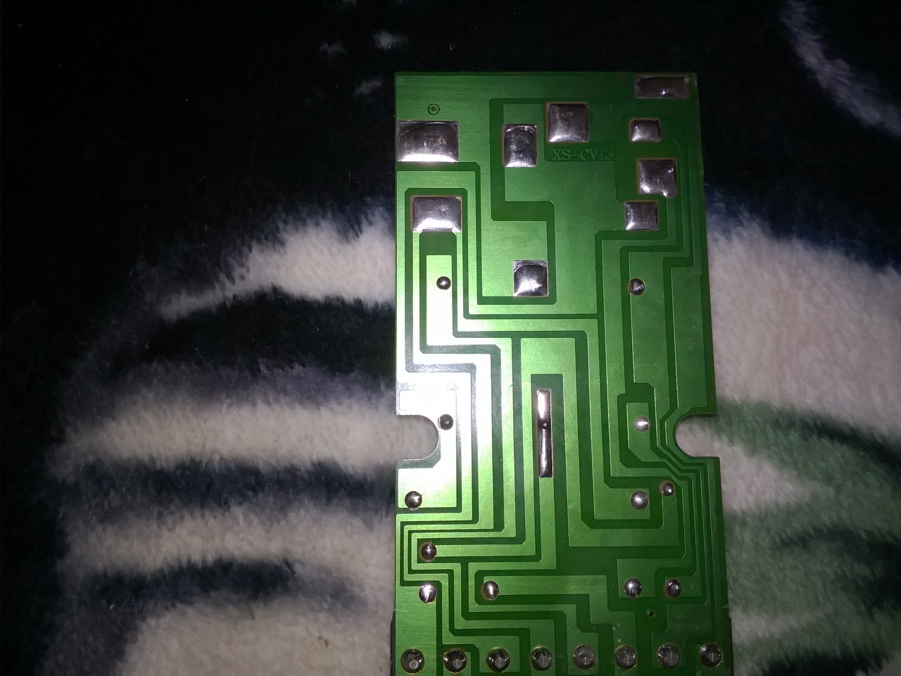

(#) ktih hozzászólása Nov 15, 2015 /
Hello MINDENKINEK!
Nem is tudom mihez szolok hozzá de még vagyunk így egy páran talán itt tudja valaki mi ez és hogyan használható??????????????????
szeretnék minél többet megtudni ami a képen látható- állítólag: 3 utas hangváltó külön-külön vezérelhető
hiányzik 1 kondi is, kép leírás , bekötési pontok................... stb. ehez a témához laikus-vagyok emészthetően kérem az infót...........
Nagyon szépen köszönöm ELŐRE a segítségeket..........
ktih

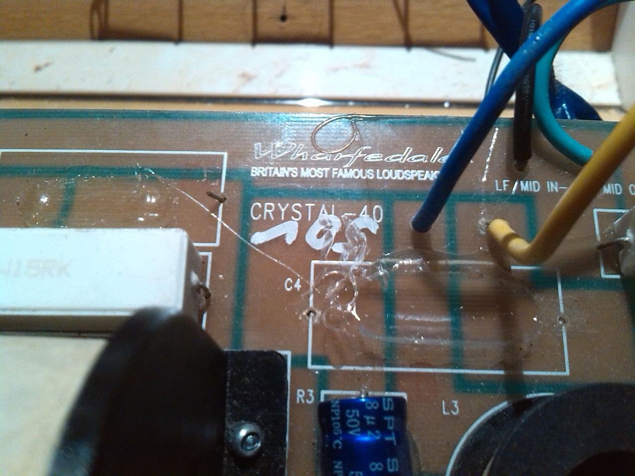

(#) P_Laszlo válasza ktih hozzászólására (») Nov 16, 2015 /
Azt kell csinálni, amit a másik témában ajánlottam. Visszarajzolni a hiányos szűrőt. Ha nem tudod megcsinálni, jó minőségű olvasható felbontású fotók kellenek, felülnézetből és a hátoldalról is. Az alkatrészek értékeit te is le tudod olvasni.
Mindent a nulláról nem lehet megmagyarázni.
Ui: ez csak az adott hangsugárzóhoz használható értelmesen, amihez készült. Wh. Crystal-40

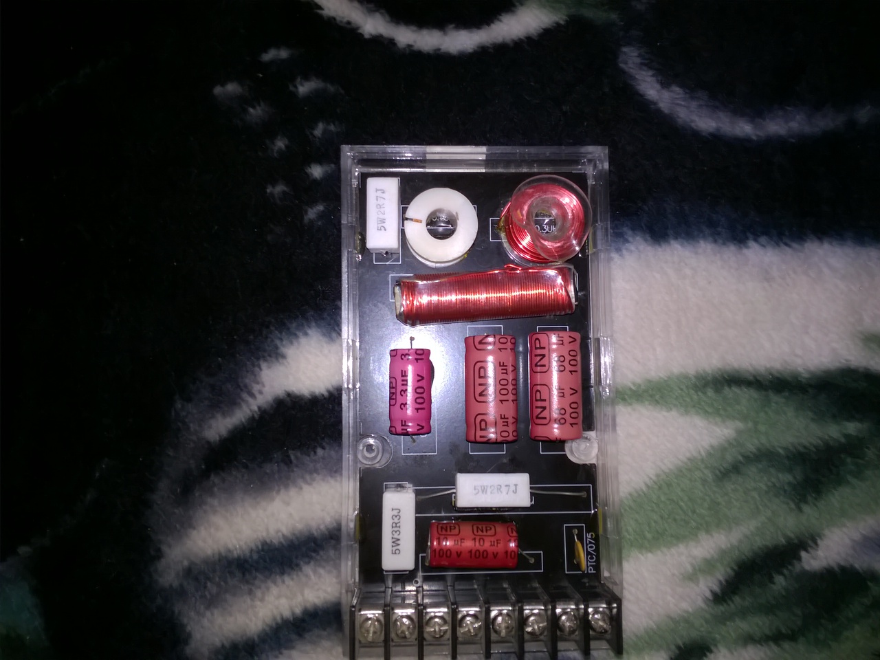

(#) golem hozzászólása Júl 31, 2016 /
Sziastok!
Van nekem egy toxic toc831 hangváltóm és szeretném megtudni hogy használható 8 ohm on?
(#) uniman válasza golem hozzászólására (») Júl 31, 2016 /
Ha "TOX"-ot akartál írni...és ez egy autós hangváltó, akkor azok 4 ohm-hoz vannak méretezve.
A hozzászólás módosítva: Júl 31, 2016
(#) P_Laszlo válasza golem hozzászólására (») Júl 31, 2016 /
Némi átalakítással használható biztonságosan, de ahhoz tudni kellene az alkatrészek értékeit.
(#) golem válasza P_Laszlo hozzászólására (») Júl 31, 2016 /
A mélyhez tarozik egy 1,5uh tekercs csak a kondiát nem lelem
igy néz ki a váltó
Már mutattam...válasz nélkül hagyott hozzászólásomban!
A "TOX"-ra sem reagáltál!
Bár a te képed élesebb.
Azonban kíváncsi leszek a válaszokra, hogy tekercs csere nélküli (a kondicsere egyszerűbb) átalakításra és ismeretlen paraméterű hangszórókkal "8 ohm-on" való használatához milyen (használható) válaszokat kapsz majd...
Remélem valaki azt is elmagyarázza majd, hogy mi is történhetne, ha a 4 ohmosok helyére 8 ohmosok kerülnének...
(#) golem válasza uniman hozzászólására (») Júl 31, 2016 /
a hangszoró egy mckenzie c15-250 bass 8 ohm.
Amugy jót linkeltél be mert ugyan úgy néz ki csak én már ki vetem a műanyagból.
a tekercshez kondi nincsen.

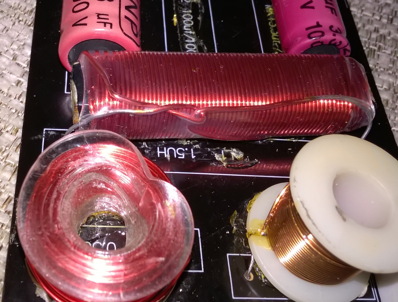

Ezen a szórólapon 8 ohmos mély szerepel...???
„"1,5 uh"”
Ez biztos ? Talán inkább "mH" ?
nem 8" colos 200mm szerepel a szorólapon a képet mindárt csatolom
(#) P_Laszlo válasza uniman hozzászólására (») Júl 31, 2016 /
Hiába mutattad, ezek nem pont ugyanúgy néznek ki, és a NYÁK sem látszik. Golem képeiből már lehet dolgozni. Kár, hogy rosszabb az elrendezés.
Egyébként megoldható a dolog, még kondikat sem feltétlenül kell cserélni. Csak érteni kell a szűrők működéséhez.
És a többi hangszóró micsoda? Nem ártana tudni azt sem.
Egyébként itt ránézésre nem az impedanciával lesz gond, hanem az induktivitások terhelhetőségével. Maximum akkor életképes, ha ilyen 100W-nál nem lesz nagyobb az erősítőből felvett teljesítmény.
Többi hangszóró az nem lesz csak a mély része kell nekem.
lehet később teszek hozzá valamiket de nem biztos.
A nagy tekercs 1,5 uh
Hja ééértem. De a mély mellett biztosan szól még valami. Akkor arra vagyok kíváncsi.
A legnagyobb tekercs 1,5mH, a kínaiak elírták, de vékony a huzal, ahogy írtam, max. 100W.
Mondjuk kicsit átgondolva, szinte mindegy is, mi van fölötte, mert a 1,5mH-ből túl alacsony töréspontot nem lehet kihozni, ilyen 1kHz körülit talán, 8R lezárással. A képeiden a vízszintesen látható 2,7 ohmot cseréld 10ohmra, és úgy menni fog 8 ohmos méllyel is, tűrhetően.
Hoppá! Ezt elnéztem... 4 ohm-os valóban a mélysugárzó is.
De a "1,5UH" az bizonyára elírás...itt egy példa (1200uH=1,2mH).
Igen van egy pár canton select 3utas hangsugárzó
Akkor ahhoz alacsonyabb váltás kellene a mélynél. Legjobb volna aktívan megoldani. De ha az nem megy, akkor is, így 200Hz alatti frekvencián. Az viszont jóval nagyobb induktivitást igényel, legalább 8mH-re volna szükség.
Ezzel a 1,5-lel túl sokat szól középen a mélyhangszóród.
