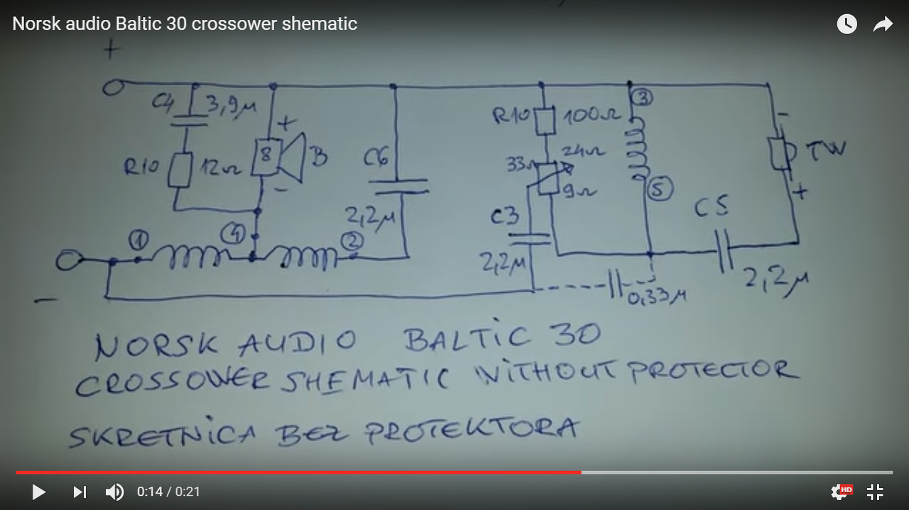

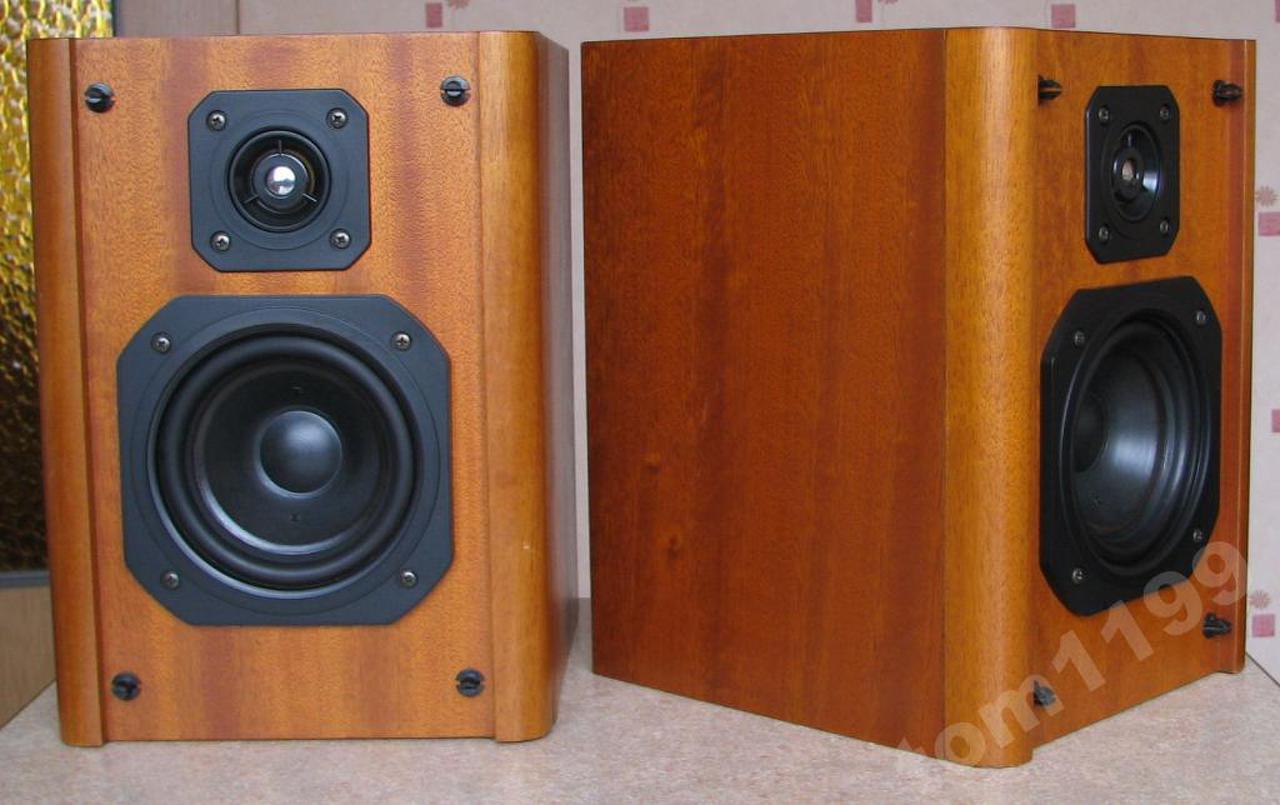

A "Hangsugárzó építés, javítás - miértek, hogyanok" topikból jöttem át ide. A problémám ott is olvasható, de ide is áthozom. Adott egy NORSK AUDIO Baltic 30-as hangsugárzó pár hangszórókészlete. Doboz méretet már tudok, viszont a hangváltójáról semmit nem találtam, csak egy elég vázlatos kapcsolási rajzot, amiről hiányzik egy két dolog. Tudna nekem valaki segíteni? A hangszórók Radiotehnika gyártmányúak lehetnek. A magas az tuti. Szeretnék segítséget kérni a hangváltó hiányosságainak a kiderítéséhez. A tekercsek értékei ismeretlenek, az ellenállások értékei ismertek, de a teljesítményük nem. Előre is köszönöm!
(#) P_Laszlo válasza Helios hozzászólására (») Márc 6, 2017 /
Lehet, hogy okosabb lenne egy új hangvaltot kesziteni a nullarol. Nem biztos, hogy az eredeti terv jo volt.
Az ellenallasoknak elég 5W, az 1-4 tekercs kb. 680uH, a 4-2-őt nem tudom, azt meres nélkül nem lehet kideriteni, a 3-5 kb. 220uH.

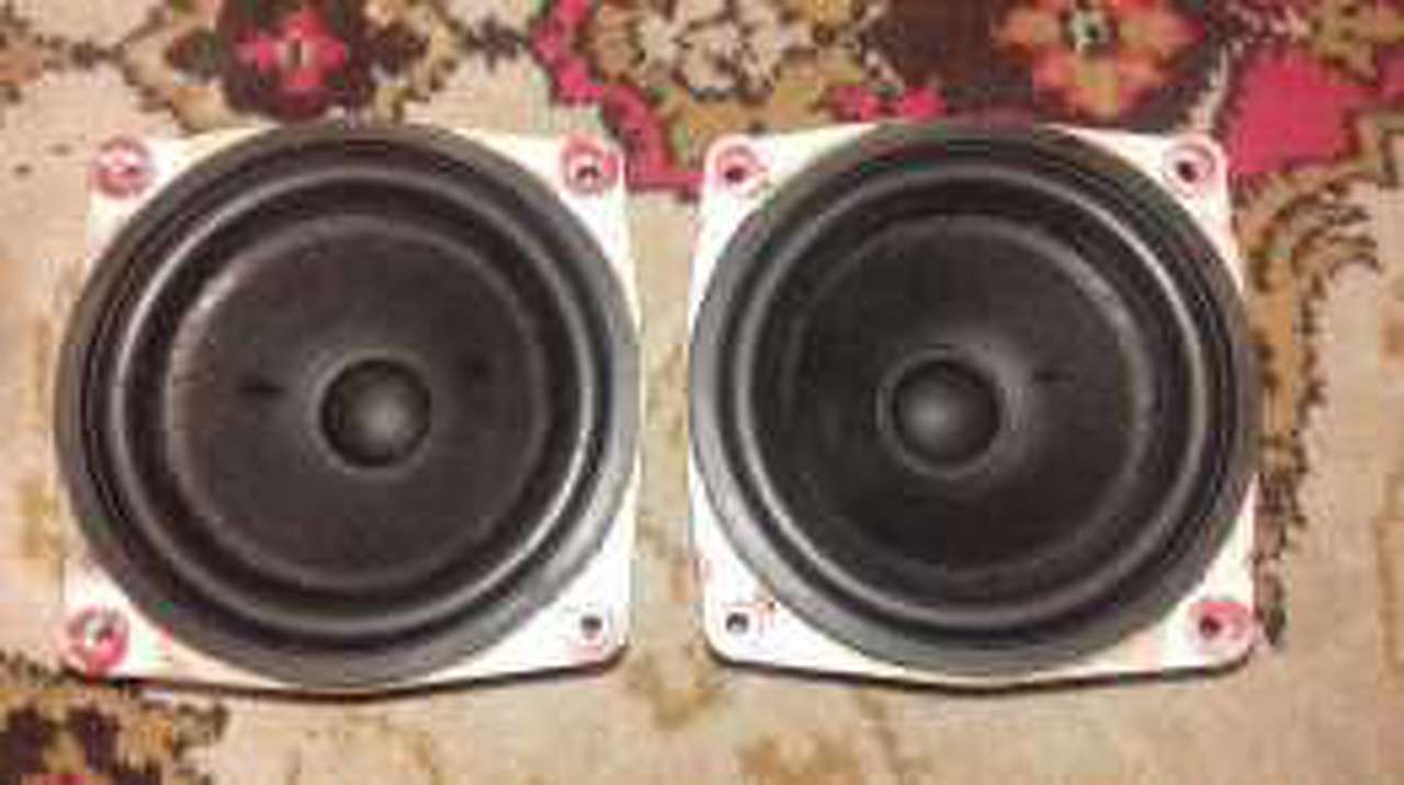

A magas RRR 6AT-1-16, a mélyközép hangszórón nincs jelzés. Hasonlít a Radiotehnika S30-as hangszórójára.
Ezekre hasonlít a mélyközép.

(#) uniman válasza Helios hozzászólására (») Márc 6, 2017 /
Akkor tudjuk melyik cég termékei lehetnek: Bővebben: Link
Itt is vannak adatok: Bővebben: Link
További infók innen is kiolvashatók...
A norvég norskaudioteknikk...
A hozzászólás módosítva: Márc 6, 2017
(#) Helios válasza uniman hozzászólására (») Márc 6, 2017 /
Igen, minden bizonnyal Radiotehnika mind a kettő. Arra is rájöttem hogy több más hangsugárzót is szereltek ezekkel a hangszórókkal. De egy fentebb említett dobozból operáltam ki a hangszórókat, de a váltó már nem volt benne, ezért feltételeztem, hogy azokhoz tartozik. A doboz viszont nem élte túl a műveletet. Sajnos, mert így 2 dobozt kell készítenem.
Nem igazán valószínű, hogy jók ezek a váltótervek. Nem volt jellemző akkoriban. Egyébként, működni bármilyen hangváltóval működik, amihez megfelel a lezáróellenállás, de ha a hangszórókhoz illeszkedő szűrőket akarsz, akkor újratervezni kell.
(#) Helios válasza P_Laszlo hozzászólására (») Márc 6, 2017 /
A hangszórók bemérésére nincs lehetőségem, amit tudunk hogy az említett doboz keresztezési frekije 5000Hz.
Kiszámolva, elektromosan, talán 5000, de akusztikai tulajdonságokat nézve már nem valószínű. Amit írtam rá, azzal kb. elmegy, esetleg a 220uH-t lehet csökkenteni 150-180-ra. A mélyközép kompenzációját, meg nem tudsz mit tenni, kihagyod.

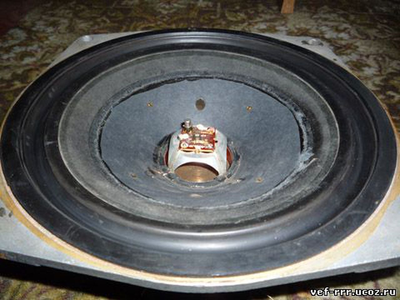

Azt esetleg lehet tudni, hogy mit rejtettek a dóm alá?
(#) P_Laszlo válasza newDesigner hozzászólására (») Márc 7, 2017 /
Nem látszik, de valami diszkrét elemes, valószínűleg mozgásvisszacsatolás. De nem tudom, hogy gyártottak-e olyan terméket ahol értelme lenne sorozatban csinálni ilyet, pl. aktív rendszer.
A hozzászólás módosítva: Márc 7, 2017
(#) newDesigner válasza P_Laszlo hozzászólására (») Márc 8, 2017 /
Köszönöm. Motional feedbackra találtam inkább irodalmat, magyarúl szinte semmi.
(#) uniman válasza newDesigner hozzászólására (») Márc 8, 2017 /
Ez az orosz "ЭМОС" system... Bővebben: Link
Gyárilag pl. a Radiotechnika S-70 (35АС-013) aktív "hangládákba" is be van építve...
