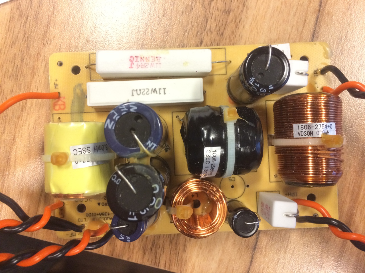

Kef IQ70 hangfalam belső kábelezését cseréltem és sajnos a csere után elég rossz hangot kaptam, konkrétan a szaxofon hangja mintha egy dobozból távolról szólna, azaz a magas hangokkal lett probléma. Szétszedtem a hangfalat, cseréltem másikkal a hangszórót, de a probléma továbbra is fennáll. Összes látható hiba annyi volt, hogy a bemeneten lévő tekercsre rácseppent a forrasztóón és ez esetleg csinálhatott egy menetnyi zárlatot. Ám hogy ezt a hibát megtaláljam, ami nem is 100% hogy zárlatot okozott, szét kellett szednem és még nem raktam össze...
Mi a véleményetek okozhat ez ilyen hanghibát? vagy más hibát keressek?
A hozzászólás módosítva: Feb 23, 2017
(#) P_Laszlo válasza Boxer hozzászólására (») Feb 23, 2017 /
A lecseppent ón a tekercsen biztos nem okoz semmilyen bajt. Máshol keresd. A szaxofon inkább középtartomány.

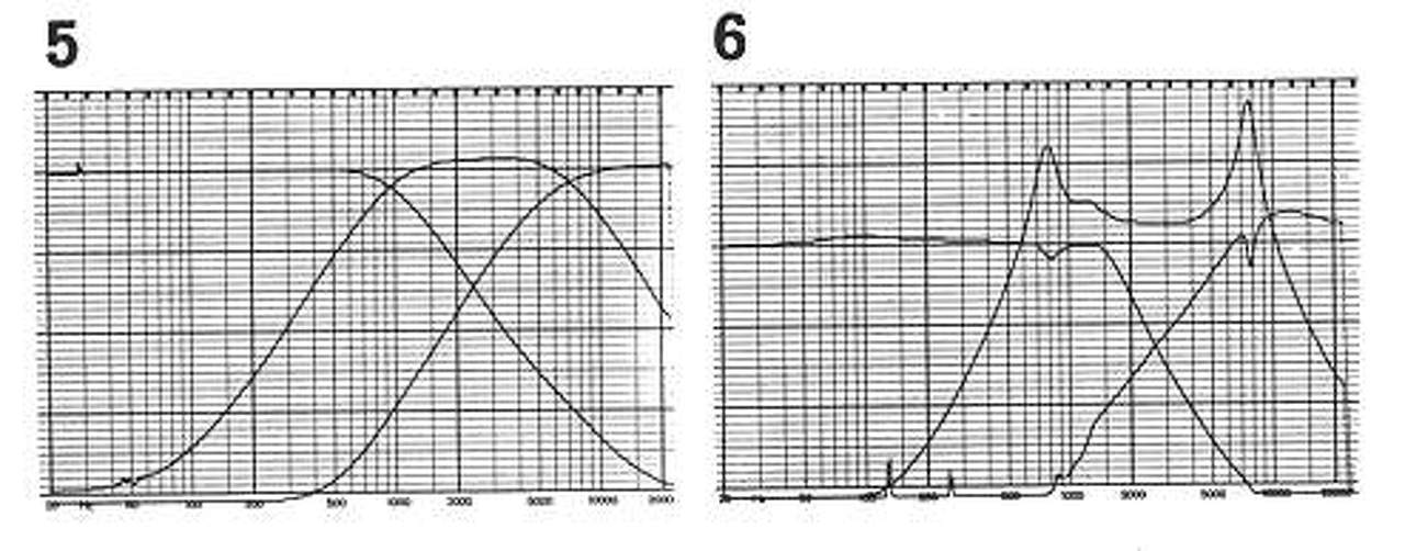

Az én ismereteim szerint, ha passzív, RLC alkatrészekből készített keresztváltót használunk, akkor megjelennek a hangsáv vágási pontjain a váltó önrezonancia csúcsai. Másrészt a fázisfordítás is. Ezek teljesen függetlenek a ládától, és minden egyéb alkalmazási körülménytől és elkerülhetetlenek. De kérlek, javíts ki, ha tévedek! Hogy ne beszéjünk el egymás mellett, mellékelek pár képet is. Én ezeket szeretném elkerülni. Mire minden szűrőt beleépítenék, az árából meg van az aktív ahol se lyukszűrést, se polaritásforgatást nem kell csinálni.
Azt a Hifi magazinban olvastam, hogy a mélyláda késése egy olyan jelenséget okoz (ami néha csak zavaró jelenség, ha a különböző sávok hangszóróinak a tekercs síkja különböző), hogy a mélyközepekből előbb megérkező mély hangok "sípoló mély" érzést keltenek a hozzá képest késő mélyebbek miatt. És ez miatt én nem akarom a subládát az anyósülésen hordani.
A hozzászólás módosítva: Feb 25, 2017
(#) P_Laszlo válasza newDesigner hozzászólására (») Feb 25, 2017 /
Önrezonancia? Nem. Látom a bode diagramokat, de hangváltót nem így készítük. Illetve az elektromos fázis önmagában nem mond semmit.
A HFM-ben voltak műszaki szempontból korrekt cikkek, ritkábban, és voltak filozofáló írások is, talán gyakrabban. Szerzőtől függ.
Illetve ha egy tankönyvi aktív szűrőpárt használsz, elektromosan pont ezt kapod vissza.

Ok. Legyen "jó" a passzív váltó. Senki nem vette a fáradságot (ott ahol én tájékozódtam), hogy leírja azt, hogy az áramköri veszteséget egy harmad- vagy negyed rendű váltónál mekkora erősítővel kell kompenzálni. Pl. +10 W? Anyi elektronika már mennyi nemkivánt "zajt" kelt?
Az első háromutas ládámhoz vettem gyári SAL másodrendű váltót. Csak hős magyar marketingesünk elfelejtette a hitvány cetlit, amire rá van írva, hogy "looser, a midwayhez fordítva csomagold be a fakockába". Aztán sehogyse volt jó az a rendszer, ami első rendűvel jó volt.
Az én fejemben az jár, hogy vennék egy 19"-os sztereo 3 utas 220V aktívat. Lecserélném a tápot, aztán csókolom. A többit összevariálom.
Másrészt, ha építek egy Butterworth hangolású ládát. A hangszóró paraméterek alapján készítek egy optimálisnak tekinthető váltót. Ősszerakva miért mászik el az optimális váltási frekvencia? Itt nem arra gondolok, hogy 996Hz-ról 1003-ra tevődik az elméleti legjobb frekvencia, mert aki erre új indukciót teker, az nem normális.

Nem "maszik" el semmi, csak nem jol tervezel. Vesztesegrol ertelmetlen beszelni passziv szuroknel, ami veszteseg, az a melyhangszoroval soros ellenallasbol adodik, ezert hasznalunk alacsony DC ellenallasu tekercseket (hacsak nincs más célunk). Hangnyomasban konnyen kifejezheto az erteke, par tized dB.
