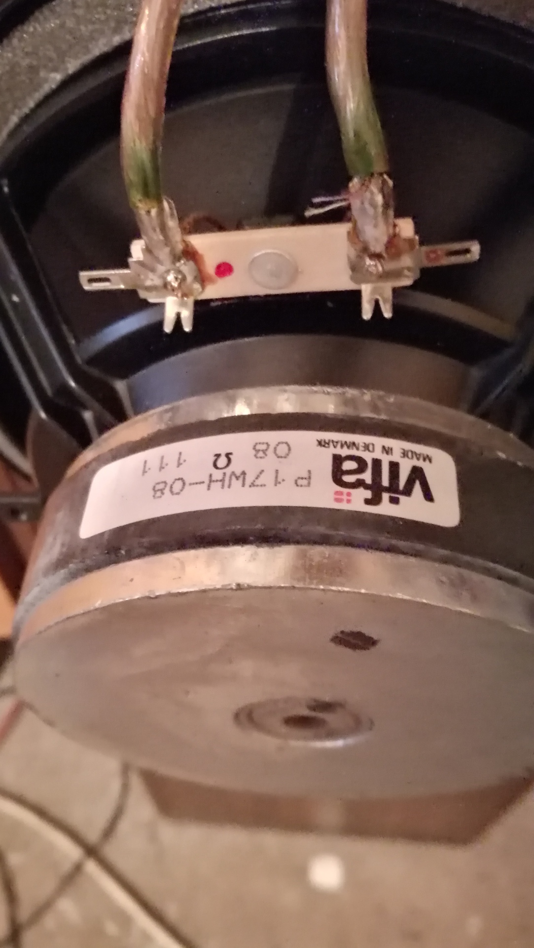

A P17WJ-00 az biztosan 6 Ohm?
A google csak 8 Ohmos találatot dobott erre.
lásd pl ezt az adatlapot:
P17WJ-00-08

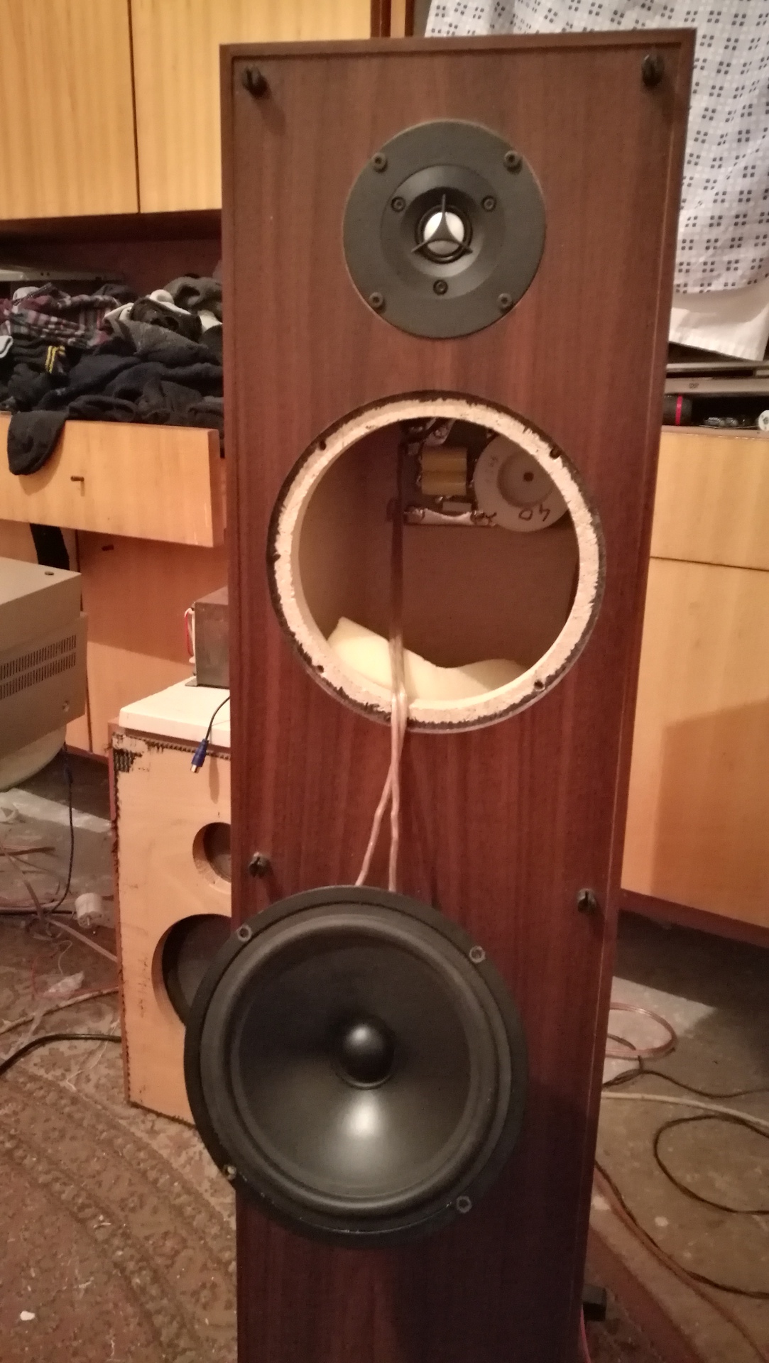

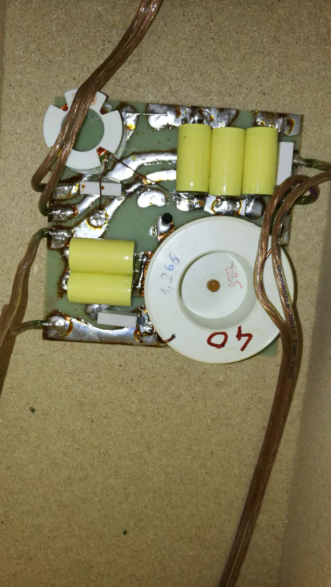

(#) macibacsi válasza GARFIELD13 hozzászólására (») Dec 29, 2020 /
Köszönöm szépen!
Műszerrel mérve a mély 5,9 ohm a magas pedig 4,2 ohm.
A képeken látható a gyári váltója, egy csoda, az is hogy ezzel működik..

(#) GARFIELD13 válasza macibacsi hozzászólására (») Dec 29, 2020 /
A képek alapján már egyszerűbb a helyzet.
Ez egy StandART 2, a mély a címke szerint is 8 OHM, így vagy van vele valami, vagy ez a "custom made" egyediség egyik jellegzetessége, amiért pótolhatatlan ez a mély.
(Esetleg nem kiforrasztva mérted, így a váltó is beleszólt a mért értékbe.)
Egy kis szösszenet egy másik fórumon róla:
2182-es hozzászólás olvasandó
Huszti Zsoltot kell megkeresni, mert ez az Ő alkotása.
Most a Heed Audio vezetője.
contact
Szerintem nem nagyon van más aki jobb váltót csinálna hozzá.
Vigyázz rá, mert ez egy darab magyar Hi-Fi történelem.
Sikeres műtétet és további jó zenehallgatást kívánok.

(#) macibacsi válasza GARFIELD13 hozzászólására (») Dec 31, 2020 /
Igen, én is gondoltam rá hogy ez lehet valamilyen speckó hangszoró, írja is a HT-ben a szerző, hogy ezek egyedileg készült darabok.
Köszönöm az infókat.
Beszéltem telefonon a szerzővel, azt mondta hogy vigyem be, és megnézi,azt nem mertem megkérdezni hogy mennyiért.
Az alkatrész értékeken nem szeretnék változtatni, marad az eredeti felállás.
A kondikból érdemes jobb minőségűt venni, vagy a remixek(c219) maradhat?

(#) GARFIELD13 válasza macibacsi hozzászólására (») Jan 3, 2021 /
A váltókészítést/felújítást szerintem érdemes rábízni az eredeti alkotóra.
A kondenzátorokat is, mert az egy veszélyes terület lehet.
Határ a csillagos ég, az árakban is...
Azt azért érdemes legkésőbb a bevitelkor tisztázni, hogy milyen összeget kell majd készíteni mellé.
Nálam a preludiumokban még mindben az eredeti kondenzátorok vannak.
Csak az egyik C100 váltóban kell majd beavatkozás, mert az eredeti szerelő másnapos volt a készítéskor (felcserélt kettő kondenzátort), az utólagos kókányoló meg azt tette bele amit otthon talált ...
De ahhoz még némi fadobozgyógyítás is kell, mert az előző tulajok közül valaki azt is megfaragta és csak utána lehet belőle komplett doboz (az utolső két hiányzó mély keret év végére érkezett csak meg)

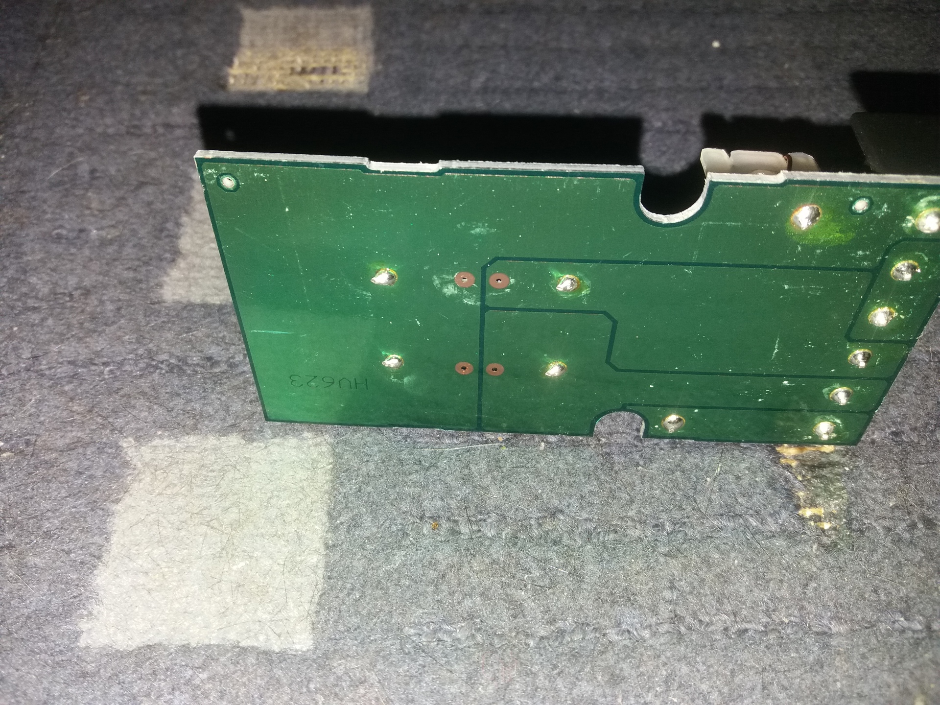

(#) Gekko331 hozzászólása Feb 21, 2021 /
Van egy hangfalam sal srp 3040 hangszóróval .Ezt a váltót ajánlja hozzá a gyártó: https://www.somogyi.hu/product/hangvalto-hv-328-4301 viszont két hangfalnál az már kb 20 ezer forint.Valami más nem lenne jó hozzá(hv 316)?vagy érdemesebb ennyiért már venni egy használt hangfalat?
Elég jól szól (persze mihez képest ) de a mélyen nincs váltó .Tudnátok nekem ebben segíteni?Előre is köszönöm!
(#) GARFIELD13 válasza Gekko331 hozzászólására (») Feb 21, 2021 /
20 eFt?
Annyiért tűnt ma el egy Preludium B31 villámgyorsan az egyik nagy használt oldalon.
Azokon csak a mélyekről kell a szintén ilyen hárombetűs habszélt az új gazdának lekaparni és egy rendes lágyat rárakatnia és már szólhat is rajta a zene...
Tehát eléggé jó fogás volt szerintem.
Nem tudom, hogy milyen dobozt hallgatsz és mi van még a megnevezett mély mellett középnek és magasnak benne, ki építette és mi alapján?
Csak azt lehet tudni, hogy váltó az nincs benne.
Ez nem a legideálisabb kiindulási alap szerintem..
SZVSZ jobban járnál egy GYÁRI állapotú használt párral, amire a váltó virtuális árából és a meglévő hangszórók eladásából összerakhatod a pénzt.
Az összeg ismeretében meg el lehet kezdeni nézegetni, hogy mi férhet bele a keretbe amit még nem barkácsoltak szét és melyik lehet az ami bejöhet neked.
A választás joga a tiéd.

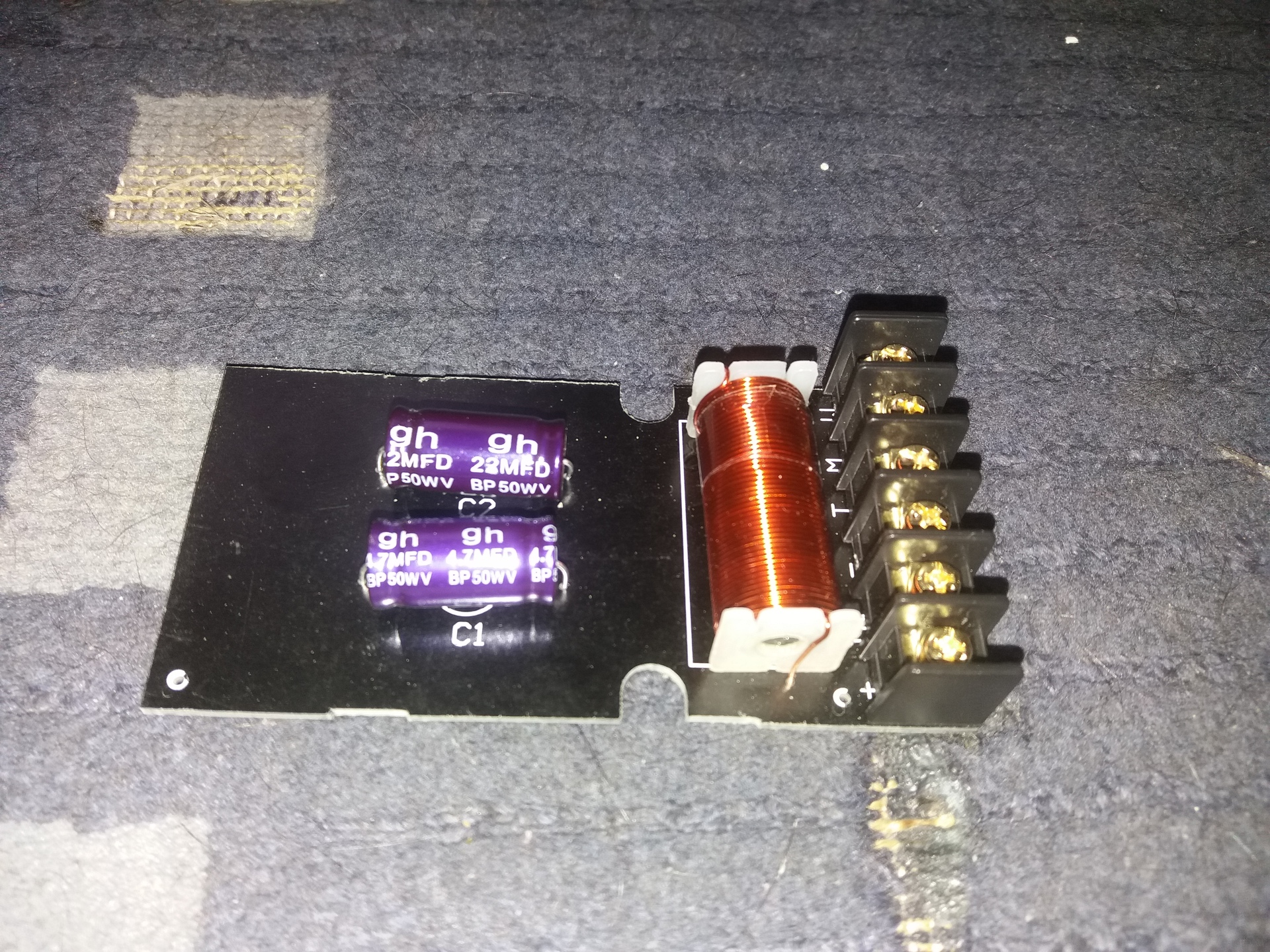

(#) papacica hozzászólása Márc 24, 2021 /
Sziasztok nekem volna két 3 utas hangváltóm ami sal autóba viszont a mélybe sok a közép mit lehet kezdeni ezzel a szarhalomal ,a tekercs a gond
(#) jani1987 válasza papacica hozzászólására (») Márc 24, 2021 /

(#) Ge Lee válasza papacica hozzászólására (») Ápr 30, 2021 /
Mindhárom útban van egy soros elem, a mélyen a tekercs a középen és a magason meg egy egy kondi. A tekerccsel teszel párhuzamosan egy kondit, és mindjárt meredekebben fog vágni, azaz "leszedi" a mélyről a közepet, de ugye mérni kellene mert utána lehet hogy marad ott egy jó nagy lyuk az átvitelben.

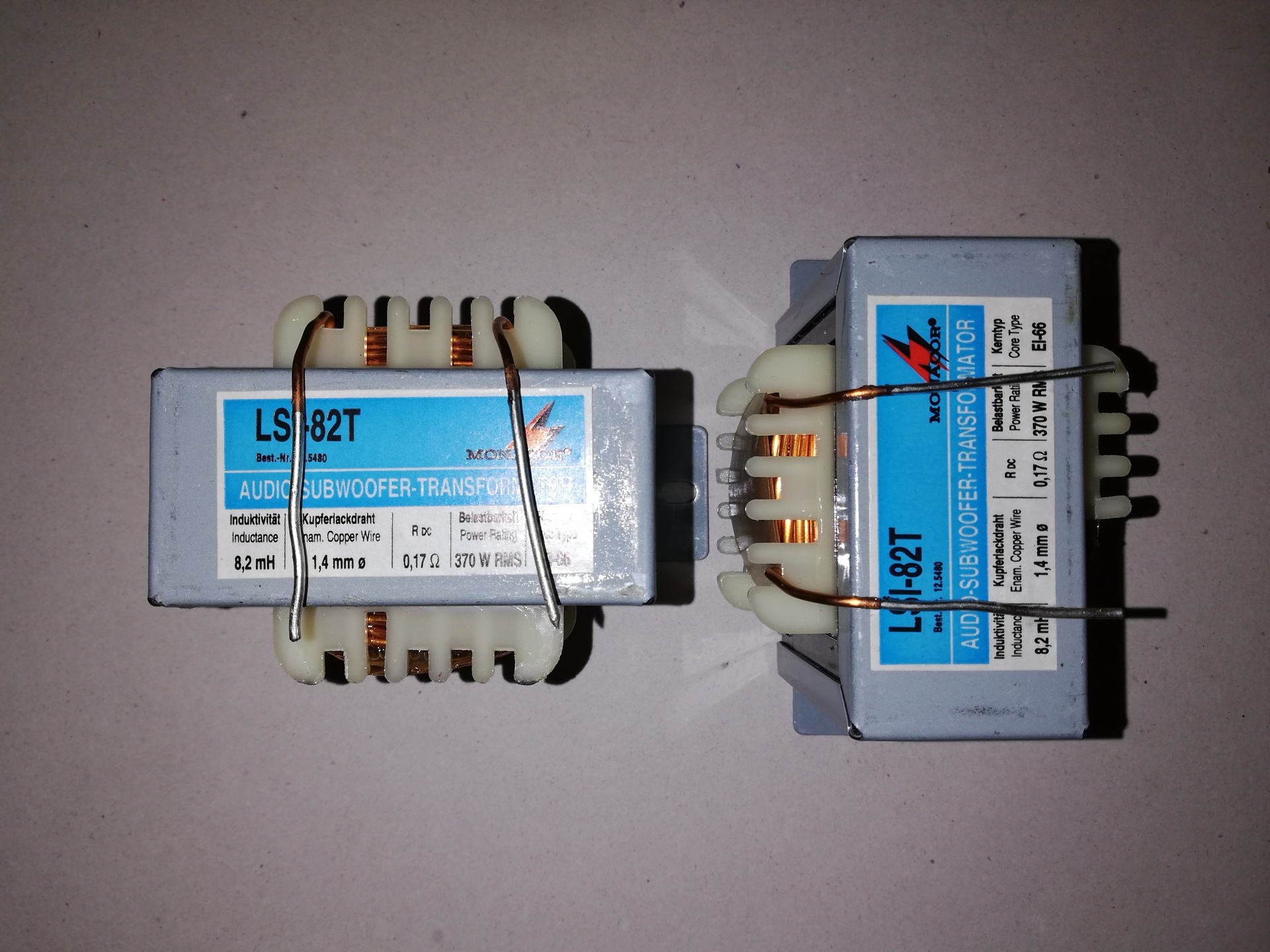

(#) pedav hozzászólása Júl 15, 2021 /
Építek egy nagy teljesítményű hangfalba hangváltót, de sajnos nagyon kevés hely áll rendelkezésre, hogy a tekercseket kellő távolságra és helyzetben tudjam elhelyezni az esetleges zavarok, modulációk... (javítsatok ki ha helytelenül írtam) elkerülése érdekében. Mellékelem a hozzátartozó 3 képet kérlek szakik benneteket, hogy segítsetek miszerint melyik formáció lenne a kedvező?
(#) proli007 válasza pedav hozzászólására (») Júl 15, 2021 /
Hello! Igazából egyik sem. A két tekercs középvonalának merőlegesnek kellene lenni egymásra. De ha csak ebből lehet választani, akkor az utolsó, vagy is mikor a két tekercs középvonala a legmesszebbre esik egymástól..
