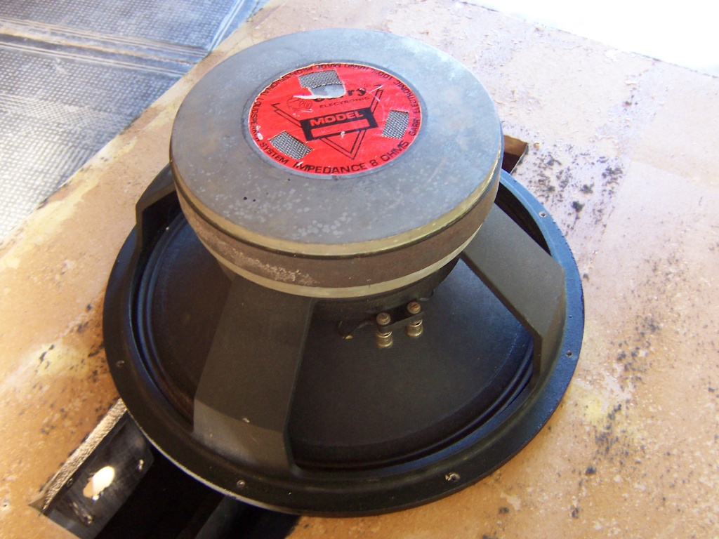

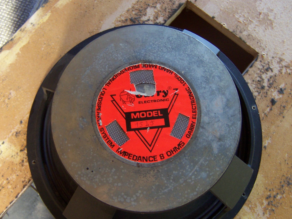

(#) mraulajos hozzászólása Nov 25, 2012 /
Tisztelt Hozzáértők!
Azon túl hogy már mindenki meggyőzött arról, hogy az aktív hangváltónál nincs jobb, valaki legyen szíves számolja nekem ki, és közölje velem, hogy a képen látható hangszóróhoz milyen paraméterekkel rendelkező passzív hangváltót tudnék készíteni. Tekercs paraméterei, vezeték átmérő, kondenzátor, stb. A minél kisebb teljesítmény csökkenés figyelembe vétele végett, bármilyen brutál méret szóba jöhet. Köszönöm!
(#) axterix válasza mraulajos hozzászólására (») Nov 25, 2012 /
Tisztelt mraulajos !
Akkor csinálj magadnak mérődobozt,mikrofont,műszert,stb....Mert ugyanis nem olyan egyszerű hangváltót késziteni mind ahogy gondolod.A gyári adatok az egy dolog,kiindulási pont. A többi tényező pl: doboz amibe belerakod befolyásolja a váltó tervezést is és ezért kérsz lehetetlent,ennyi erővel vehetsz boltit készen.De szerintem keresd ptesza-t ő elmondja a frankót neked . Engem is ő terelgetett a helyes irányba,a saját hangváltó készités terén.Kicsit rögös út volt de megérte,mára magam tervezem készitem a váltókat és beláttam tanulni tanulni, másképp nem megy.
(#) mraulajos válasza axterix hozzászólására (») Nov 25, 2012 /
Ezekben van.
Ha jól sejtem ez egy Paudio Challenger c 16.18f....vagy valamelyik nem nagy eltérés van közöttük csak méretileg.De a lényeg az én mindenképp aktiv váltót javasolnék ezekhez a bútorokhoz. Mert passziv még ferrit alapon se tudod levágni kellően.Összegezve hatalmas drága trafó lesz az eredmény.Ehhez ativ kell olcsó és jobb.
(#) szamóca válasza mraulajos hozzászólására (») Nov 25, 2012 /
Semmilyen adatot nem adsz meg a hangszóróról.
Szerinted mi alapján tudna bárki számolni egy szűrőtagot, ha nincs semmilyen adata?
A fényképből látszik a színe, és a formája, na de ebből nem tudod az impedanciáját, adott ismeretlen volumenű dobozban a várható frekiátvitelét, törésponti frekit, vágási meredekséget,
terhelhetőséget és egyéb nyalánkságokat.
Olyan választ lehet adni, mint a kérdésed, hogy jó vastag vezetéket használj, ha már brutális méret szóba jöhet, meg egy jó fajta kondenzátort, ami bele illik, csak ezzel éppen nem mégy semmire.
Olvasgass Te is kicsit.
A hozzászólás módosítva: Nov 25, 2012
(#) mraulajos válasza szamóca hozzászólására (») Nov 25, 2012 /
Ennyi adatom van róla. Legalul, az utolsó előtti sor 1525
Maradok az aktív váltónál, egy gondom van vele, hogy keverőerősítőm van, de folyamatban van egy mélyet meghajtó végfok. Köszi mindenkinek!

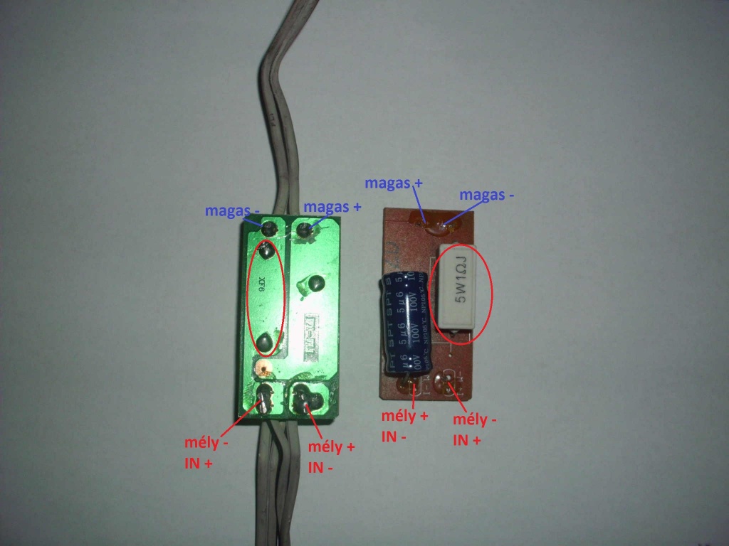

(#) b0077 hozzászólása Nov 29, 2012 /
Először is remélem jó helyre írtam, ha mégsem sorry!
A következő érdekelne, van egy autós hangszóró szettem, gyári hangváltóval együtt.
Ez a szett egy Fli Integrator Comp5, szétszedtem a hangváltót, mert egy autós JBL magashoz szeretném megépíteni ugyan ezt a hangváltót. De amint szétszedtem egyből feltűnt pár dolog, azon túl h nincs benne csak 2 alkatrész... a bekötések számomra nem világosak.
- egy kerámia ellenállásnak a bejövő pozitív szálon van mindkét lába (köztük nincs megszakítás), pedig megvan a nyákon a furat h az egyik lába + a másik - on legyen.
- a bejövő szálakhoz egyből rá vannak forrasztva a mély (13cmes hangszóró) vezetékei (de fordított polaritásban), majd a magas kimenete is a bemenettel fordított (a méllyel megegyező) polaritású. Az még oké h így oldották meg a csomópontot, de a fordított polaritás nem tiszta.
A következő kérdésem h nem találkozott esetleg már vki JBL GTO17T hangváltóval (csak magashoz való nem szetthez), sajnos nekem csak a magas van meg hangváltó nélkül, így jobb híján a Fli hangváltóját akartam hozzárakni, esetleg csinálni egy ugyan olyat, de így már nem tudom...
Az érdekelne, h ehhez a JBL magashoz milyen hangváltó lehetett gyárilag,mi lehetett benne? Képek alapján nem tudom mennyire komoly, mert szinte kisebb mint maga a magas hangszóró.... Valakinek vmi ötlet h mit tegyek rá?
Csatolok egy képet az említett Fli hangváltóról, remélem átlátható.
A hozzászólás módosítva: Nov 29, 2012
(#) ptesza válasza b0077 hozzászólására (») Nov 30, 2012 /
Na ezek a gyári hangváltónak nevezett... (merik nevezni)
Ez egy szűrőkondi panelra szerelve. 6dB/oktáv meredekséggel , az értékből ítélve túl alacsonyra engedi. Használj inkább egy rendes fólia kondit 3.3 µF értékben. Az ellenállás lábát odébb lehet forrasztani ha túl hangos lenne a magas... De jobb lenne ha másodrendű váltást csinálnál neki 2500-3000 Hz es vágási pontal. Azt egy viszonylag kis értékű tekercsel és egy kondival meg tudod építeni.
Alkatrészeket ítt tudsz venni hozzá olcsón.
http://logotech.hu/index.php?module=termekek&sub=termekek.php&akt_m...id=103
