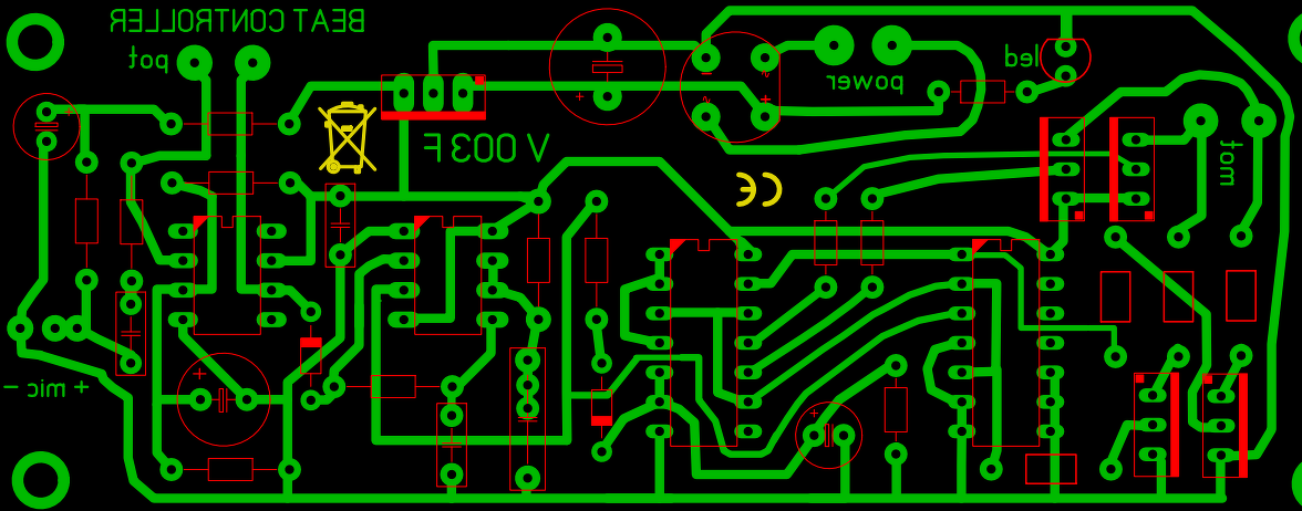

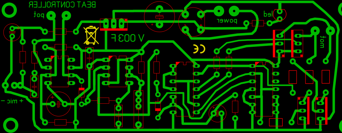

Az egyik valóban egy kockás lapon van. A végei bc327-337 párok. Nekem csak remegett. Minden "hangot" érzékelt és így csak oda vissza járkált pár millimétereket és mivel így mondhatni folyamatosan mentek a bc párok, így elég hamar lehetett volna rajta tojást sütni. Többször átnéztem a rajzot és ha csak valamit nem másnak láttam a rajzon, mint aminek vagy ahová szánták, akkor biztos vagyok benne, hogy jól építettem meg. Műszerésszel is átnézettem, ő is csinálta volna meg. Csatoltam, hogy melyik az. Még a nyák rajza is fent volt, szóval abban se ronthattam.
Azt hiszem,de nem teljesen biztos, hogy ennek volt a 4093 és a 4013 között valami elkötve a nyák terven, mivel úgy semmit nem csinált a panel.
Ötletet szívesen fogadok mi lehet a baj.
Azt hiszem a névtelen4 volt az eredeti és azzal nem működött egyáltalán a névtelen5 final a változtatott és azzal kis hangerőn nagy méllyel próbálkozott valamit, de amint egy kicsikét hangosabb volt a zene (kis 2.1-es hangfalon 10%-os hangerővel, azaz kb 1,5-2Watt maximum) máris megkergült és már nem ütemre, hanem remegve mozgott oda vissza.

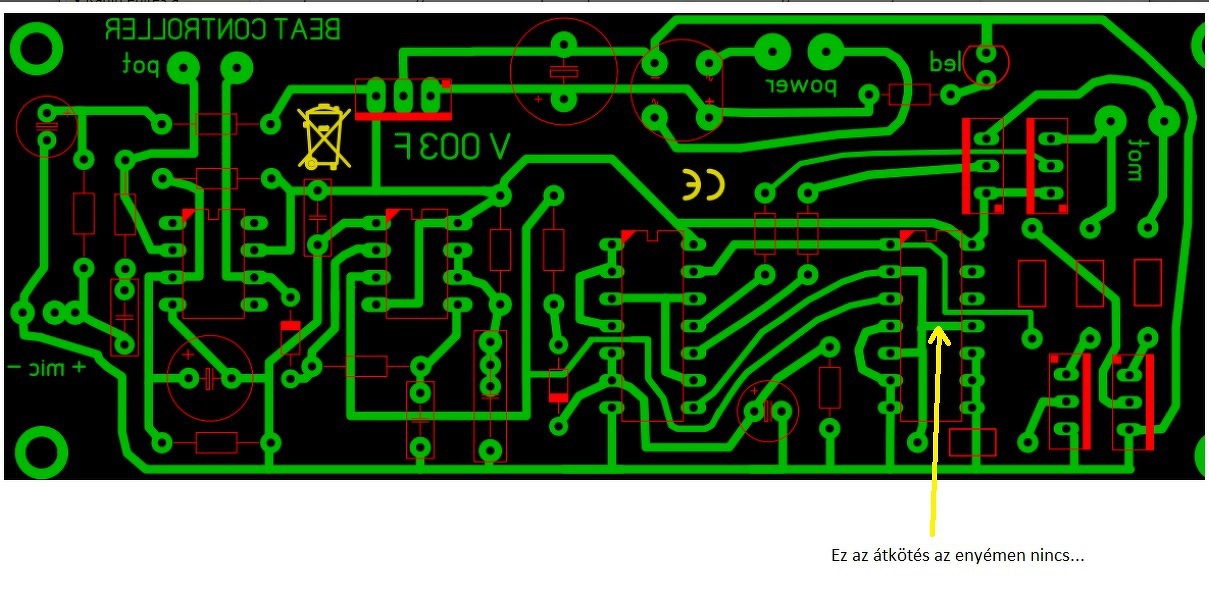

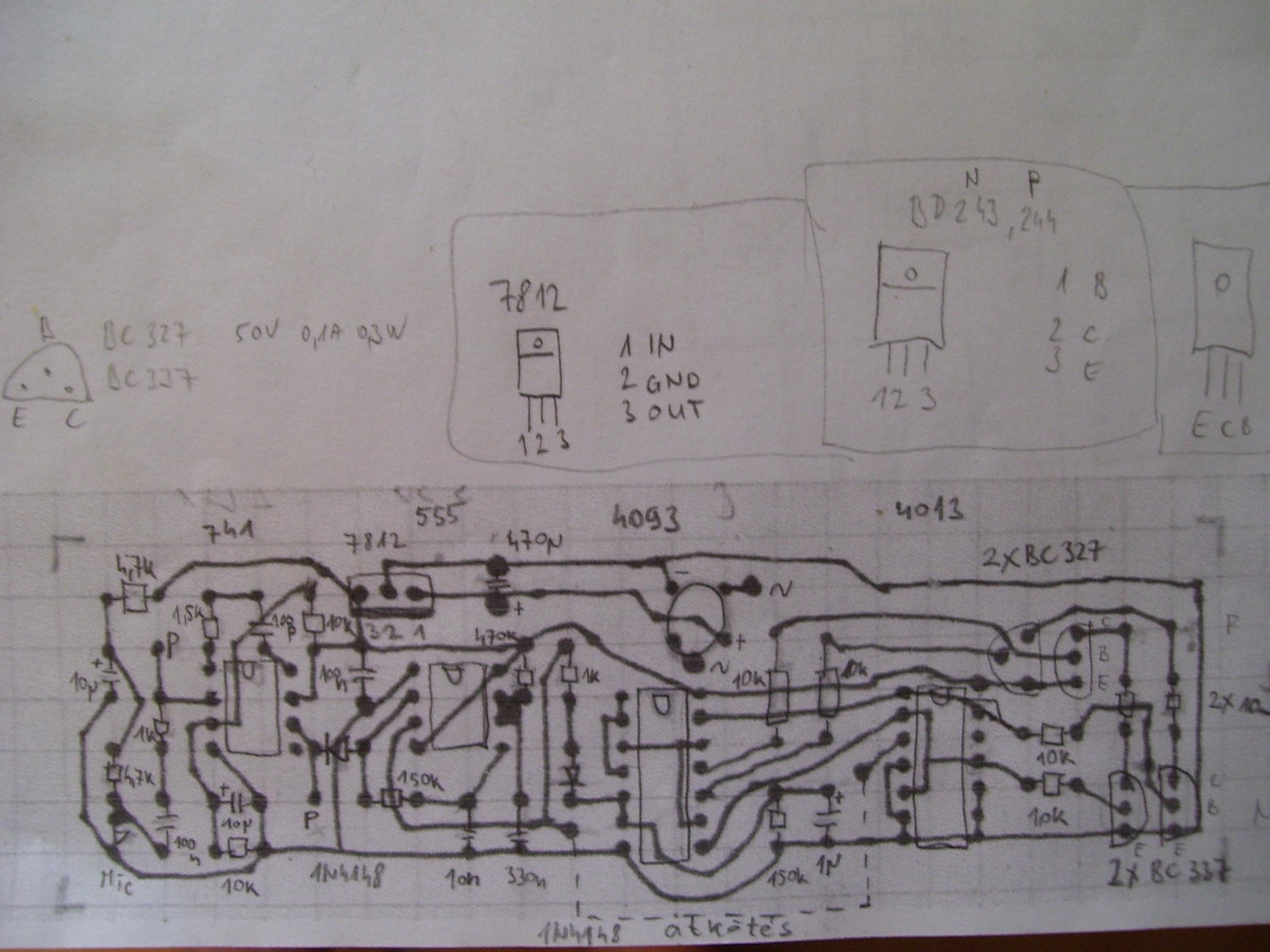

(#) habazutty válasza otamas86 hozzászólására (») Jan 29, 2020 /
Átnéztem és a kézi rajzon a 4013-as 2-5-11 lába össze van kötve, de az én rajzomon és panelomon a 11-es nincs bekötve. Ezt át kellene vágni.
A kézi rajzon még össze van kötve a 4013-as 1-13-as lába, ami szerencsére a nyákon már nincs.
Az az"5"-ös verzión már rajta van az átkötés az 555 kimenetéről a 4013 3-as lábára, az jó (ha Neked is így van).
Ha így sem jó sem jó, akkor ellenőrizni kellene, hogy mindenhová olyan alkatrész került-e be, ami kell. Egy-két értéket el lehet nézni, úgyhogy átküldöm azt ami nekem van.

(#) otamas86 válasza habazutty hozzászólására (») Jan 30, 2020 /
Biztos, hogy így van, mert az 5-ös verzió van kimarva is.
Elvileg, akkor csak a 4013-as 11-es lábát kellene szakítani, hogy csak a 2-5 láb legyen összekötve??

(#) habazutty válasza otamas86 hozzászólására (») Jan 30, 2020 /
Sajnos, alaposan átnézve a kapcsolást, az a láb nem fog jelenteni semmit, mert csak az egyik felét használja a kapcsolás a 4013-nak... Azért próbáld meg, hátha.
