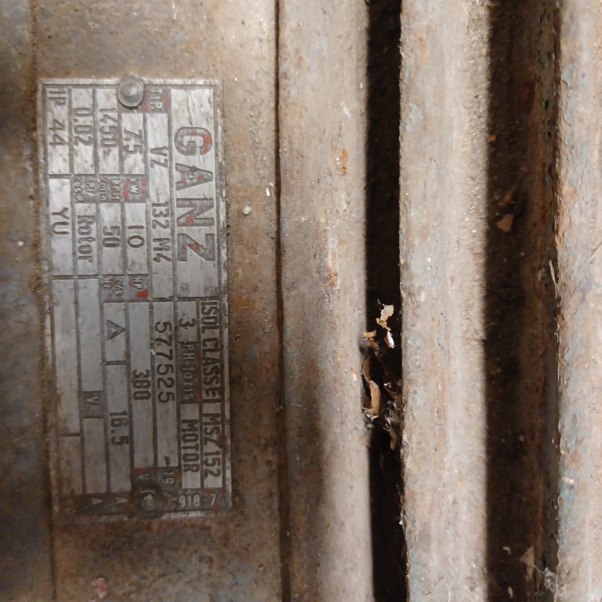

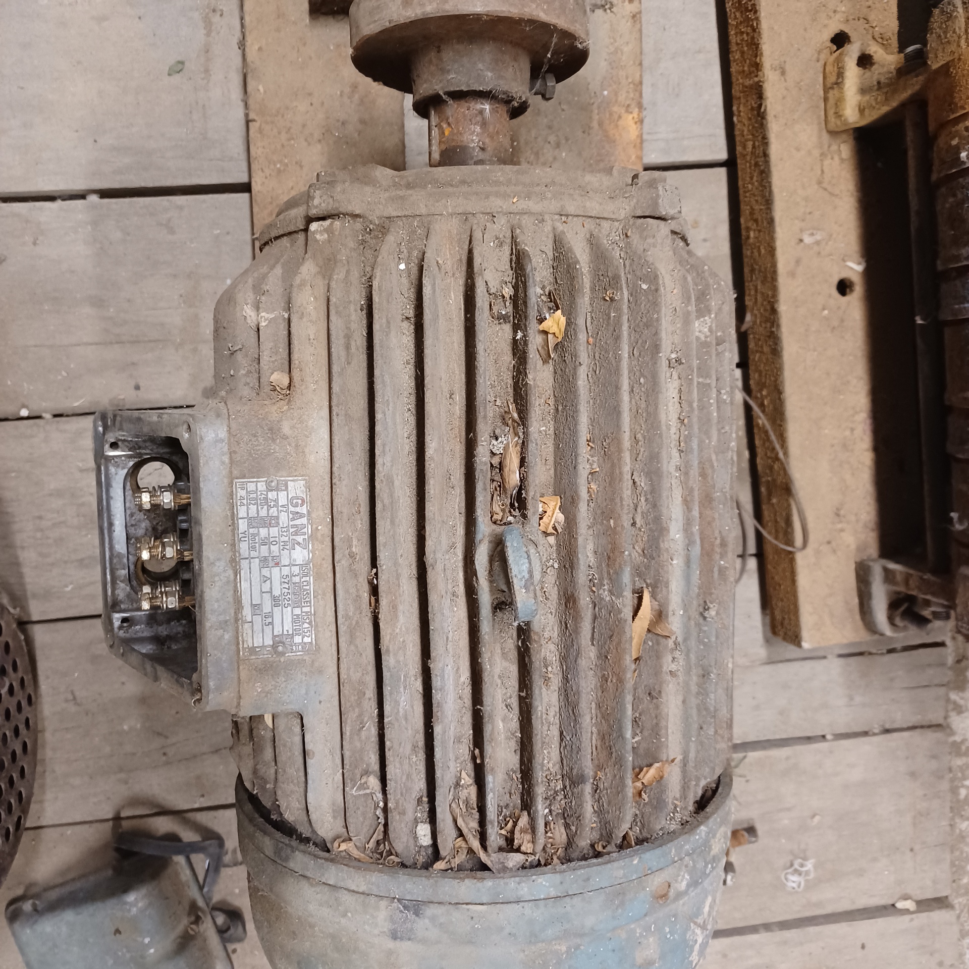

(#) Marty McFly hozzászólása Júl 19, 2021 /
Olyan kérdésem lenne hogy hozzá jutottam egy 7,5kW os aszinkronmotorhoz. Ebből lehet normális 3 fázisú agregátort építeni, vagy képtelenség normálisan szabályozni?

(#) mpisti válasza granpa hozzászólására (») Júl 19, 2021 / 2
Normális áramfejlesztő generátor csak szinkron lehet. Az aszinkron generátor egy olyan megoldás,ami ugyan működőképes tud lenni optimális körülmények mellett, de sem feszültség sem frekvencia tartásban nem tudja felvenni a versenyt a szinkrongenerátorral, és abból is a szabályozott gerjesztésű a nyerő. Aszinkron generátor valójában egy sima aszinkron motor amelynek a kapcsai közé kondenzátorokat kapcsolnak és a motor pólusszámára jellemző szinkron fordulatszám fölé pörgetnek hogy képes legyen felgerjedni. 2 pólusú motornál 3000 1/min fölé, 4 pólusúnál 1500 1/min fölé. A felgerjedéshez minimális remanenciára szükség van, azért hogy a kondikban a felgerjedéshez szükséges feszültség meg tudjon jelenni. Ha már felgerjedett az aszinkron gép, akkor ahhoz hogy 50Hz-es feszültséget tudjon előállítani, a fordulatszámának annyival magasabbnak kell lenni mint amennyi motorként a szlipje volt. Pl. 2880-nas motornál a szlip 120( 3000-2880) akkor 50Hz-es feszültség előállításához 3120-as hajtó fordulatszám kell, azaz ilyenkor negatív a szlip. A leadott teljesítmény pedig a főáramkörbe kapcsolt kondenzátorok kapacitásától függ. Ez a kapacitás csak akkora lehet, ami nem hajt át nagyobb meddőáramot a tekercseken mint a motorként üzemelő aszinkron gép megengedett maximális árama. Egyfázisú aszinkron generátornál a segédfázisként funkcionáló tekercs végeire kell kötni a kondenzátort,és a főfázisként funkcionáló tekercsről lehet levenni az áramot. Ha az aszinkron generátort tulterheljük, egyszerűen legerjed, tehát elvileg nem lehet tönkretenni -ebben rejlik a legfőbb erénye. igazából olyan helyeken állja meg a helyét ahol nem számít a freekvencia és a terhelés függvényében változó kapocsfeszültség. Világítani első osztályú, a hagyományos kéziszerszámok is egész jól mennek róla, de már egy konstans fordulattartó elektronikás korszerű kéziszerszámot nem igazán szabad rákötni mert komoly fordulatszám megfutások miatt akár baleset is lehet belőle.
(#) Marty McFly válasza Gafly hozzászólására (») Júl 19, 2021 /
Kalickás forgórész van benne. Régi GANZ motor. Az altala szolgaltatott árammal kisebb motorokat működtetnék frekiváltóval.

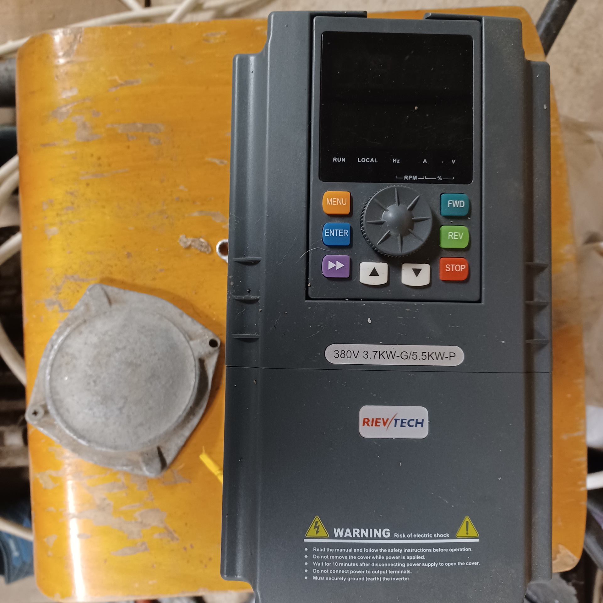

(#) mpisti válasza Marty McFly hozzászólására (») Júl 19, 2021 /
Frekiváltóval? A frekiváltók eléggé érzékenyek a tápoldali feszültség ingadozásaira, nem vagyok biztos benne hogy egy aszinkron generátor feszültség skáláját tolerálnák.Ha a terhelés konstans, akkor elképzelhető hogy be lehet lőni úgy a frekiváltót hogy terhelésváltozás nélküli motort elvisz, de akár leálláskor akár induláskor-különösen rövid fel-lefutási paraméterek esetén ki fog állni hibával. Ha csak nem saját építésű a frekiváltó, amelyik nem tartalmaz mindenféle figyelő áramköröket.
(#) Marty McFly válasza mpisti hozzászólására (») Júl 20, 2021 /
Sajnos nem saját építésű. Egy kútfúró szerkezetet működtetne, így nem igazán konstans a terhelés. 2,2kW motor hajt plusz elektromos csörlő plusz szivattyú. Így akkor mindenképp szinkrongenerátorra lesz szükségem Mondjuk 7,5kW még sikítva lenne elég inkább 10-12kW lenne a megfelelő hogy legyen benne tartalék. Tudtok javasolni honnan lenne érdemes beszerezni?

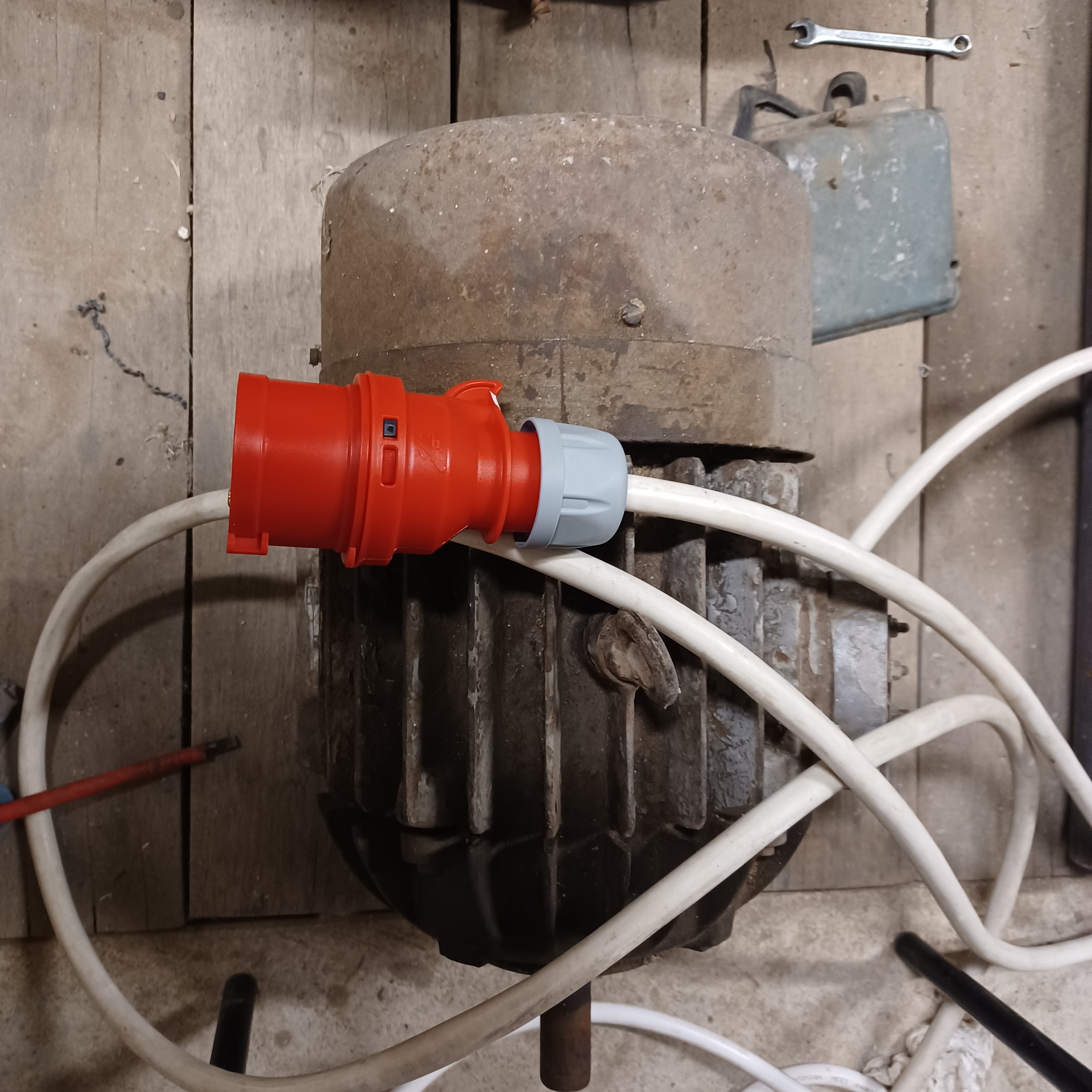

(#) Gafly válasza Marty McFly hozzászólására (») Júl 20, 2021 /
Lefényképezed esetleg, hogy mi van hozzá eddig összegyűjtve?
(#) Marty McFly válasza Gafly hozzászólására (») Júl 21, 2021 /
Természetesen. A Ganz motort gondoltam generátornak. A kisebb motor 2,2kW az lesz az egyik hajtás a képen látható frekvenciaváltóval.
