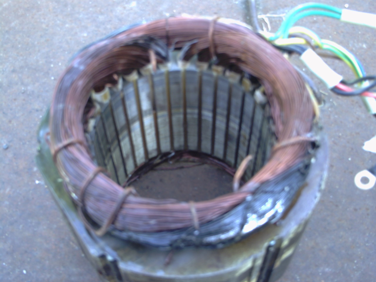

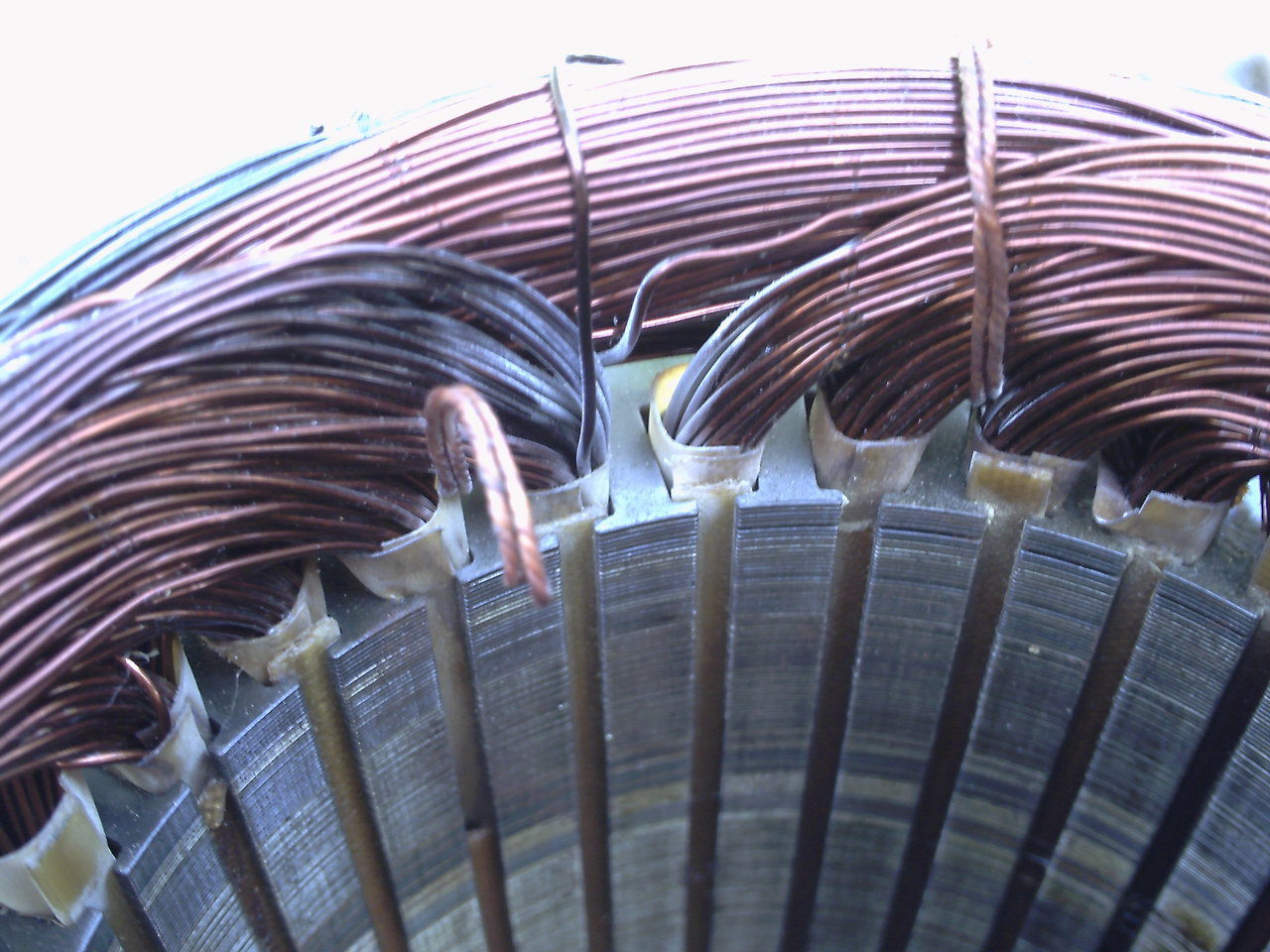

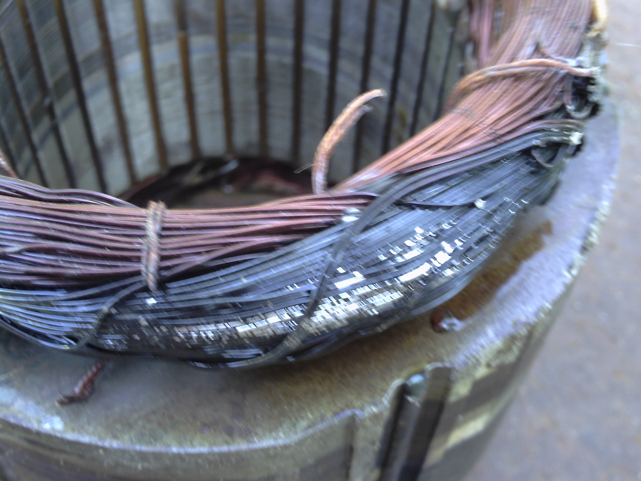

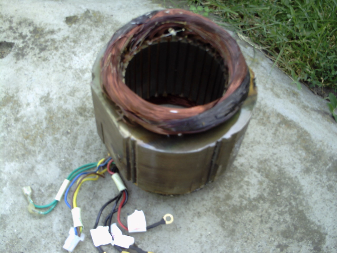

(#) vilitech hozzászólása Jún 25, 2014 /
Sziasztok. Van egy leégett állórészű 2kw-os aggregátorom és akárhová viszem újra tekercseltetni, senki nem vállalja, mert macerás. Ránézésre nem látok benne semmi különlegest. Nem tud véletlenül valaki megoldást rá, akár egy új állórész is érdekelne. Neten nem találtam ilyesmit. Lehet hogy kuka?
(#) granpa válasza vilitech hozzászólására (») Jún 25, 2014 /
P.ü. ment.
(#) erbe válasza vilitech hozzászólására (») Jún 26, 2014 /
Szétszeded a motort és csak az állórészt viszed a tekercselőhöz. Kezébe nyomod, leszámolja a lépéseket, menetszámot és megtekeri. Nem is tudja, mihez való.
(#) mpisti válasza erbe hozzászólására (») Jún 26, 2014 /
Gondolod hogy nem tudja a tekercselő hogy mit adtak a kezébe? Egyébként valóban macerás, de csak a kontroltekercses szikrongenerátor. A forgódiódás és aszinkron generátorok tekercselése nem bonyolult, mert inkább villanymotorra hasonlító a tekercselése. De azok viszont nem szoktak leégni. A szinkrongenerátor sem égne le,ha nem Kínában az ágy alatt tekercselnék alu huzalból -varrónők. Én már tekercseltettem többet is, mindegyik jó lett. De a tekercselő barátom az utolsónál azt mondta, b@....m meg, ilyent többet ne vigyek hozzá. 3 fázisú volt, 3 fázisú kontroltekerccsel, egyfázisú gerjesztő segédfeszültséggel.
(#) vilitech hozzászólása Jún 27, 2014 /
Csak az álló részt vittem el a tekercselőhöz, de egy nap után visszaadták, hogy nem vállalják, mert már egyszer bevállaltak ilyet, de kétszer visszahozták, hogy nem jó és csak harmadjára lett jó és hogy ez deficit. Lehet szerezni készen állórészt? Ha már ilyen bonyolult tekercselni
(#) mpisti válasza vilitech hozzászólására (») Jún 30, 2014 /
Fotózd le az állórészt és az áramfejlesztő adattábláját. Hátha sikerül segíteni.
(#) vilitech hozzászólása Júl 21, 2014 /
Kicsit megkésve...
(#) mpisti válasza vilitech hozzászólására (») Júl 21, 2014 /
Tekercselési szempontból mi ebben a bonyolult? Az áramfejlesztő adattáblájának fotóját nem felejtetted el??
A hozzászólás módosítva: Júl 21, 2014
(#) zoz11 válasza mpisti hozzászólására (») Júl 21, 2014 /
A plusz beletekert tekercsek, aluval van tekerve, ez a két dolog. Vissza lehet számolgatni a menetszámokat, az még nem probléma, a keresztmetszetet meg a menetszámot is átlehet számolni úgy hogy rézzel betekerhető legyen.
Én is tekertem már be ilyen állót, és egyszerűen mint nekem tekercselőnek nem éri meg, mert rengeteg munka van vele, annyit meg közel se lehet elkérni mint amennyit érne a munka.
(#) mpisti válasza zoz11 hozzászólására (») Júl 21, 2014 /
A munka csak addig sok, amíg a tekercs elrendezést és a menetszámokat megszámolod. De ez így működik minden ismeretlen villanymotornál is. Vagy neked meg van az összes létező motor kiterített tekercselrendezése és menetszáma? Ezekből nincs olyan sok fajta hogy mindegyiket újra kellene számolni. Ha a fizikai méretek és a kivezetések száma azonos az előzővel, szinte biztos hogy a menetszámok is azonosak. Néhányat már áttekercseltettem, de eddig a tekercselő barátom még nem prüszkölt hogy ne érte volna meg neki a tekercselés. Persze, ehhez a munkához kell némi elhivatottság és kíváncsiság is.
(#) staci123 válasza zoz11 hozzászólására (») Júl 21, 2014 /
Szevasztok,
„a keresztmetszetet meg a menetszámot is átlehet számolni úgy hogy rézzel betekerhető legyen.
A menetszámot miért kellene "átszámolni"?A keresztmetszetet lehet csökkenteni,
valamenyit spórolunk az anyagon, meg könyebb "belapátolni"...
Viszont ha ugyanakkora keresztmetszetű rézhuzalt használunk, a generátor strapabiróbb
lessz, és nem kell "számolgatni" (ami nem nehéz, nem tudom miért félni tőle )

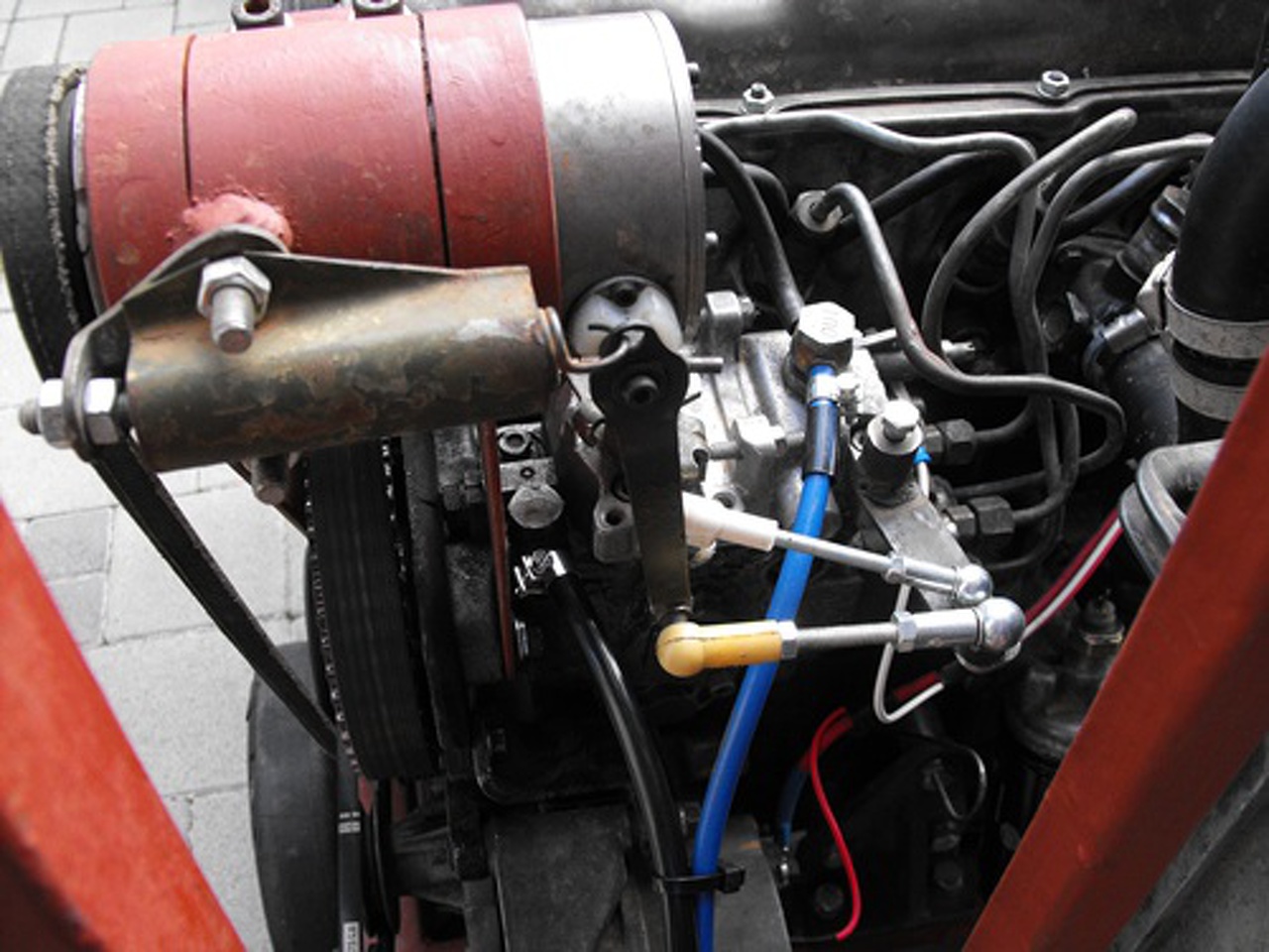

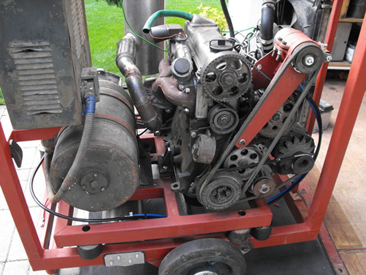

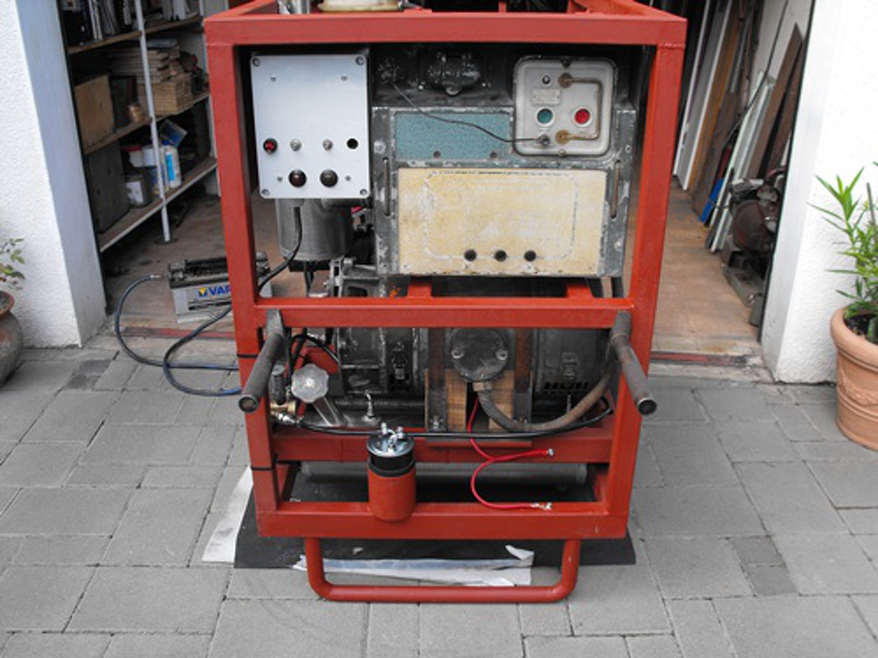

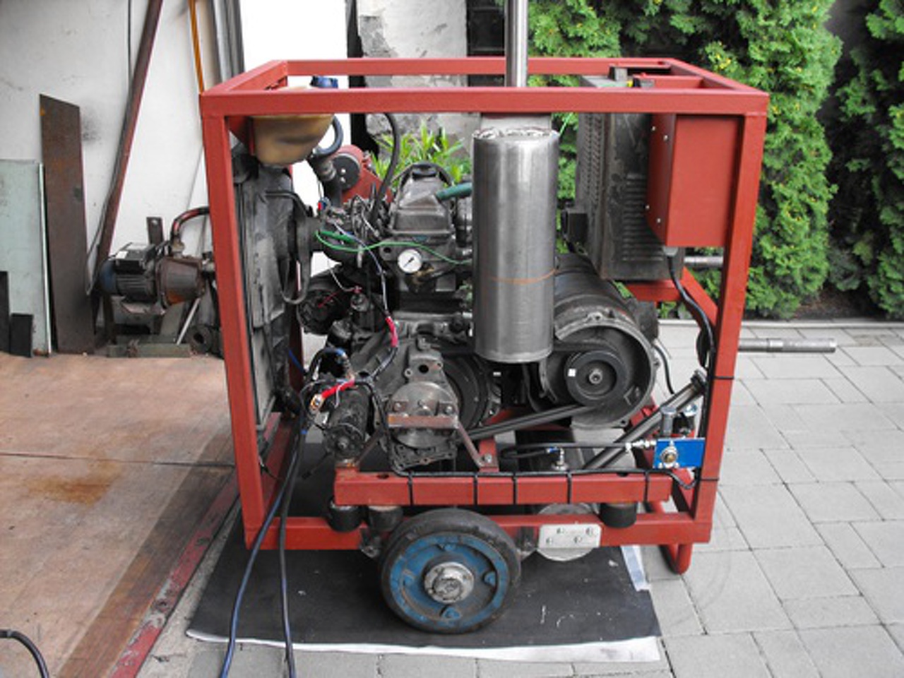

(#) klenósanyi hozzászólása Aug 1, 2015 / 1
Egy kis kedvcsináló elvetemült építőknek:
(#) szsrobert válasza klenósanyi hozzászólására (») Aug 2, 2015 /
Milyen motorblokk?
Dízel, benzines?
Mekkora az üzemi fordulatszáma?
(#) klenósanyi válasza szsrobert hozzászólására (») Aug 2, 2015 /
VW 1.6D sima szívódízel. A motor 1650 1/perc, a szinkron generátor 3000 1/perc fordulaton megy.

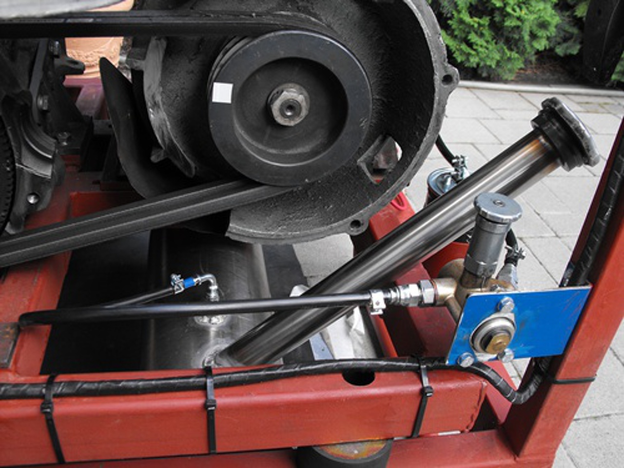

(#) Bakman válasza klenósanyi hozzászólására (») Aug 2, 2015 /
A szíjakat nem akartad valamilyen ráccsal eltakarni? Így eléggé cinkes megközelíteni működés közben. Egyébként ügyes!
(#) klenósanyi válasza Bakman hozzászólására (») Aug 2, 2015 /
Van ezen még más elmaradás is. Hőmérő, frekvenciamérő. Még nincs befejezve.
(#) potyo válasza klenósanyi hozzászólására (») Aug 2, 2015 /
A kartergázelszívás sincs még a helyén, ha jól látom.
Mekkora a teljesítménye?
A hozzászólás módosítva: Aug 2, 2015
(#) klenósanyi válasza potyo hozzászólására (») Aug 2, 2015 /
Jól látod. Holnap hozzák az eredeti szívótorkot a légszűrővel együtt.
5,5 KVA - nem kell attól tartani, hogy nem bírja a motor. )
