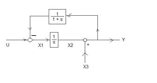

Sziasztok, lenne egy kérdésem, szabályozástechnikával kapcsolatban hátha valaki tud benne segíteni (iskolai példa), csatoltam egy ábrát, amiben meg kellene határozni
X1,X2,Y értékeket úgy hogy U=100, X3=10. Namost addig eljutottam, hogy X1 a gerjesztőjel és a felso 1/(1+s) tagon keresztüli visszacsatolás különbsége, X2 az X1 integrálja vagyis (ha jól gondolom): X1 = U - Y * [ 1 / (1+s) ] X2 = X1 * (1/s) Y = X2 + X3 Lehet tévedek és elnéztem valamit, de ez a kisebb gond. A nagyobb, hogy azzal, hogy U=100 és X3=10 nem nagyon tudok mit kezdeni. Hogy kell ezeket kezelni? Simán behelyettesíteni a fenti egyenletekbe és 'megoldani' őket vagy pedig egy inverz laplace transzformációval 'visszavinni' a kapott egyenleteket időtartományba ahol az 'x'-es tagok valami olyasmik lesznek hogy X(t) = exp(n*t) és az n-et adják meg az egyes 's' együtthatók? Valakinek esetleg van ötlete / emlékszik még erre amikor tanulta?

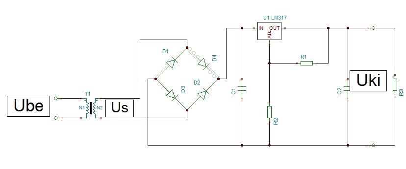

Kaptam egy iskolai feladatot: Tervezz egy stabilizált hálózati tápegységet a következő paraméterekkel: -Ube=230 V (AC) -Ikimax=3A (max terhelhetőség) -Uki=15 V (ez az érték mindenkinek más az osztályból) -transzformátor szekundér feszültsége: Us=?? teljesitménye: P=?? -graetz-hid (milyen fajtájú didódákból álljon), max nyitóáram: IFmax=?? max zárófeszültség: URmax=?? -C1,C2=?? -kondenzátorokon levő feszültség : UC1,UC2=?? -LM317-nek mekkora ellenállásai legyenek : R1=?? R2=?? -terhelőellenállás: R3=?? Ehhez szeretnék segitséket kérni, nagyjából a bekötési ábrát megcsináltam, de nemvagyok éppen elektronika zseni. Hogyan tudnám megoldani a feladatot? Jólenne egy kis segitség... (április 2.-ig van a határidő) mellékeltem képet A hozzászólás módosítva: Márc 31, 2013

Us = 19V (15+2+2*0,75) P => 57W (3A*19V) D1...D4 = P600M Ifmax = 6A (datasheet) Urmax = 1000V (datasheet) UC1 = 27V UC2 = Uki C1 = 2x2200uF C2 = 1000uF R1 = 200R R2 = 2200R R3max = 5R (Az LM317 max. 1.5A képes leadni. Vannak példa kapcsolások az adatlapban. Egyébként az adatlap jó kiindulópont mindig.)
Én ezt irtam neki:
Az Uszekunder kb13.5VAC 3A /~41W/ 13,5*(gyok2)-2*0,7v=17,69VDC Ez kapcsolodik az IC-re. /ebbol szabalyoz/ Az LM317 1.5A-s igy az IC-t meg kell fejelni egy tranzisztorral is majd. De ha LM350-et hasznalsz , mert az 3A-s akkor nem kell tranyo. A Diofa BY500 peldaul. Menjunk vissza felé az R3 minimum 5 Ω -nak kell lenni, mert 15V/3A =5 Ω Ha R1=8.2k es R2=68k akkor a kimeneti feszultseg 15.02V lesz. a C1-re, azt szoktak mondani, hogy Amperenkent 1000µF szuksegeltetik. S az IC be-kimenetere 100n hidegito kondi talan?
Hát nagyjából ugyanaz +- pár %, ami belefér. A hidegítő vagy C2 adatlap alapján 10-1000µF ha jól emlékszek.
Köszönöm a segitségeteket Ghoost és elektros90, ezekből az infókból és adatokból összegyúrok majd valami épkézláb áramkört.
