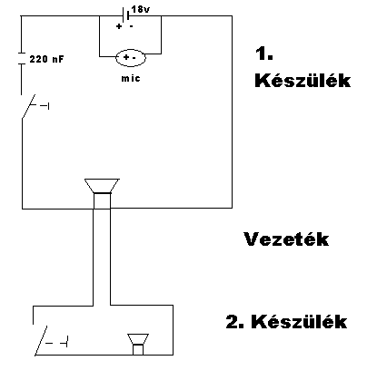

A múlt héten készítettem egy otthoni elektromos távírórendszert és ezt át szeretném alakítani egy telefonrendszerré. A kérdés az hogy hogyan. A mikrofont úgy szeretném megoldani hogy Jack dugós legyen. Megpróbáltam elkészíteni de nem jutottam 1-ről a 2-re. A segítségeteket köszönöm.
(A mikrofon bekötésénél akadtam el.)

(#) OpenGL válasza proba hozzászólására (») Aug 21, 2013 /
Szia proba!
ezt úgy akartam kivitelezni, hogy kettő 9 voltos élemet párhuzamosan összekötök (így már 18 volt) és ezt átvezetem egy mikrofonon és a szobámból a konyháig 2 rézdrótkábellel. Így hallani
hogy mit beszélnek a szobámban. Továbbá + póluson 220nF -os kondenzátoron és egy nyomógombon jut az áram a vezetékekbe és végül a hangszóróba.
A hozzászólás módosítva: Aug 21, 2013
(#) proba válasza OpenGL hozzászólására (») Aug 21, 2013 /
Ha mindent sorba kötsz , két elem mikrofon hangszóró szomszéd szoba mikrofon hangszóró, akkor hallható lesz amit beszélsz mindkét helyen.(lehet még sípolni is fog,ha túl közel teszed egymáshoz őket) Hátrány a folyamatos elem fogyasztás, hangszóró felmágnesezés (ezáltal egy idő után elhalkul)
Ha nem fáradság akkor egy kapcsolási rajzot mellékelnél?
Ez így rendes telefonhallgatóval, mikrofonnal működik, ha jobbat akarsz, sokkal több alkatrész kell. Ha egyszerűbben akarsz jobbat, akkor szerezz két sima telefont , kösd össze őket sorba 3-4 9V elemmel és már lehet is telefonálni ( csengetni nem igazán tudsz vele, max ha tud pulse üzemmódot akkor tárcsázáskor esetleg egy kicsit csilingel a másik. l
