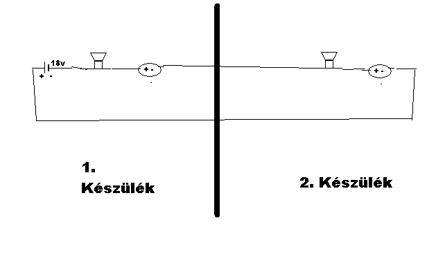

Hogyan kell egy mikrofont es egy hangszorot ugy ossekotni,hogyha beszelek a mikrofonba a hangszoron haljam??
Így nem hallja. A csomónál elakad a hang
A telefonokban használtak szén, piezzo, elektret mikrofont is. A tiéd milyen?Ha elmondanád hogy mire kell, akkor könnyebb lenne.De ha a mikrofont és a hallgatót sorba kötöd és kapcsolsz rá mondjuk egy 4,5v-os telepet, akkor hallod a hallgatóban amit a mikrofonba mondasz.De ez csak a szén és a piezzo mirofonnál érvényes.
ismered-e a szamitogepes mikrofont na ez is olyan
es legyszives magyarazd el kepen tatalhato jeleket ,mert anyyira nem ertak az ilyenekhez
Hova kell kotni a tapot es mi a 470 n ?
En ezeket nem tudom
ez itt semmi...Akkor hová teszi az elem negatív sarkát? Szerintem még módosíts rajta.
Legyszives mutass kepet az ide jaro kondenzatorrol es ellenallasrol

Ki probaltam a javitott terveket es nem mukodik

A múlt héten készítettem egy otthoni elektromos távírórendszert és ezt át szeretném alakítani egy telefonrendszerré. A kérdés az hogy hogyan. A mikrofont úgy szeretném megoldani hogy Jack dugós legyen. Megpróbáltam elkészíteni de nem jutottam 1-ről a 2-re. A segítségeteket köszönöm. (A mikrofon bekötésénél akadtam el.) OpenGL

ezt úgy akartam kivitelezni, hogy kettő 9 voltos élemet párhuzamosan összekötök (így már 18 volt) és ezt átvezetem egy mikrofonon és a szobámból a konyháig 2 rézdrótkábellel. Így hallani hogy mit beszélnek a szobámban. Továbbá + póluson 220nF -os kondenzátoron és egy nyomógombon jut az áram a vezetékekbe és végül a hangszóróba. A hozzászólás módosítva: Aug 21, 2013
Ha mindent sorba kötsz , két elem mikrofon hangszóró szomszéd szoba mikrofon hangszóró, akkor hallható lesz amit beszélsz mindkét helyen.(lehet még sípolni is fog,ha túl közel teszed egymáshoz őket) Hátrány a folyamatos elem fogyasztás, hangszóró felmágnesezés (ezáltal egy idő után elhalkul)
Ha nem fáradság akkor egy kapcsolási rajzot mellékelnél?
Ez így rendes telefonhallgatóval, mikrofonnal működik, ha jobbat akarsz, sokkal több alkatrész kell. Ha egyszerűbben akarsz jobbat, akkor szerezz két sima telefont , kösd össze őket sorba 3-4 9V elemmel és már lehet is telefonálni ( csengetni nem igazán tudsz vele, max ha tud pulse üzemmódot akkor tárcsázáskor esetleg egy kicsit csilingel a másik. l
