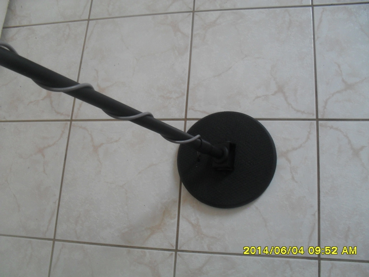

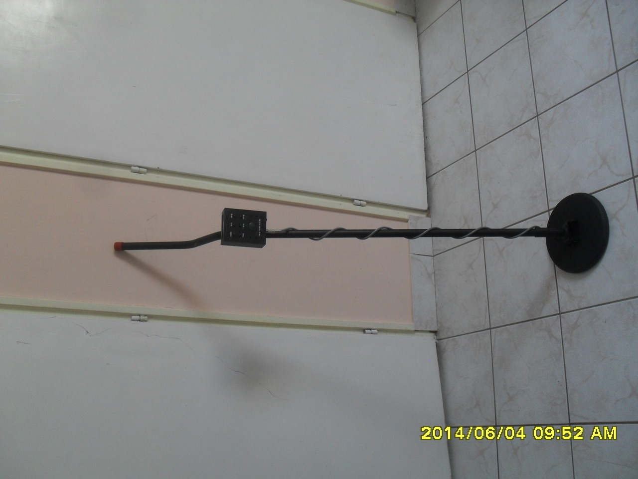

Kész a fej!
(#) mateatek hozzászólása Jún 6, 2014 /
Univerzális nyél mankóból. A készülékházon (házakon) levő bilincs segítségével egy mozdulattal le lehet pattintani a nyélről a gépet, és a helyére másikat lehet tenni, vagy akár az egész akkupakkot lehet egy pillanat alatt cserélni.

(#) Yowie válasza mateatek hozzászólására (») Jún 7, 2014 /
Ez tök jó! Hogyan egyenesedik ki a mankó? Én még csak hajlítottat találtam, azt viszont fárasztón használni.
(#) mateatek válasza Yowie hozzászólására (») Jún 7, 2014 /
Hőlégfúvóval megmelegítve kiegyenesíthető. A forró víz kevés volt neki. Sőt, az utólagos csiszolások nyomát is el lehet tüntetni a hőlégfúvóval.
Egyszer én is megpróbáltam gázláng felett, de reménytelennek tűnt, feladtam. Te kitartóbb vagy. Tényleg jó.

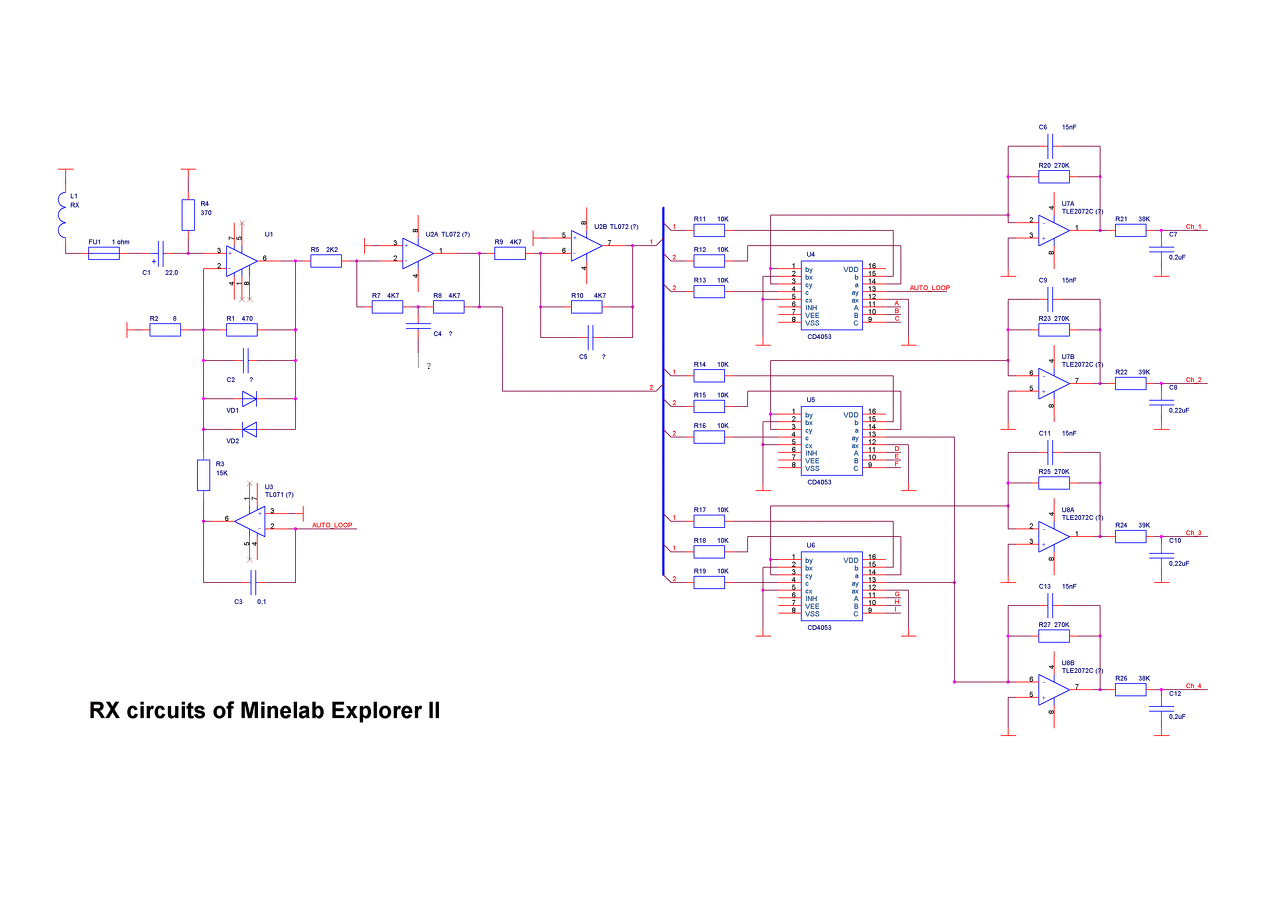

Kis segítséget kérnék! Esetleg valaki nem botlott bele olyan rajzba az explorer, e-track vagy quattro detektorok bármelyikéről, ami rajta van, hogy a 4053 kapcsolójelét hogyan állítják elő?

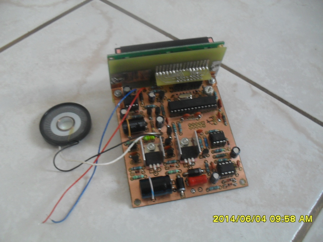

(#) lajos1969 hozzászólása Jún 9, 2014 /
Még egy pár kép! Hátha valakinek hasznos lehet!
Az első teszt panelt is összeraktam abba sima lcd-t raktam azt jobban lehet látni nappal mint a kéket! Az egyikben ami be van dobozolva az1.2.1 szoftver fut. a másikban a 0.83-as!

(#) Yowie válasza lajos1969 hozzászólására (») Jún 10, 2014 /
Szerintem a kijelző alatti gombsor praktikusabb, ahogy a nem dobozolt verzió van, ugyanis akkor egy kézzel kezelheted a gombokat és a másik kezed szabad, amiben rendszerint valami ásószerszámot visz az ember.
Mit mutatnak a terep próbák?
