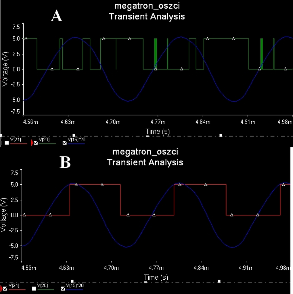

(#) Bu13 hozzászólása Júl 12, 2014 /
Rövid beszámoló a MEGATRON indításáról:
Az MC7 C és D kimenetéig vagyok még csak kész. A szkóp 100mV állásában, meglehetősen
nyugodt az alapvonal, semmi zavar nem látszik rajta. Az 1€ centet 18-20 centiről jól érzékeli,
ami nem sok, de ez még csak egy gyors indítás volt. A fogyasztás 35mA, ez kb 50mA lesz.

(#) Ge Lee válasza Bu13 hozzászólására (») Júl 12, 2014 /
Ha csak addig van kész akkor az nem mérvadó. A küszöböt R60-al állítod majd be, az audio fokozat még utána van.
A vevőtekercs kondiját hozzáállítottad az üzemi (adó) frekihez? Aztán ott van még a forgókondi is. Kíváncsi vagyok milyen lesz.

(#) Bu13 válasza Ge Lee hozzászólására (») Júl 12, 2014 /
Ha figyelmesen elolvasod amit írtam, akkor látnod kell, hogy az indításról, és nem a bemérésről írtam. Ha a referencia küszöbre gondoltál, az majd ezután jön. A 4-20 pf trimmert az előző oldalon már elemeztem, a fázist állítja. Mivel itt sok formabontó fokozat van, inkább azokat

(#) Ge Lee válasza Bu13 hozzászólására (») Júl 13, 2014 /
Figyelmesen olvastam, pontosan azért írtam amit írtam. Teljesen mindegy hogy mit látsz a szkópon MC7 végén, mert az érzékenység az lesz amit majd a hangszórón hallasz. Tehát az hogy így gyengébbnek tűnik nem sokat jelent, mert lesz még utána néhány fokozat.
Azt nem írtad hogy milyen fej van rajta DD vagy koncentrikus, mekkora átmérővel, az induktivitása egyezik-e a rajzon lévővel, mindkét tekercs árnyékolva van-e vagy csak a vevő stb.
Mivel a hex inverterrel sosem foglalkoztam ebben így nem sok okosat tudok mondani. Működő kapcsolás nélkül még a szimulátor sem túl sok segítség, mert ebben nem tudok érmét lengetni a tekercs előtt. Ráadásul a szimulátorban az egyik inverter kimenete be is zajosodik és fogalmam sincs hogy miért.
Ettől függetlenül szerintem a végeredménynek jobbnak kellene lennie mint a hagyományosan (műveleti erősítőkkel és komparátorokkal) felépített megoldásoknak, de majd kiderül.

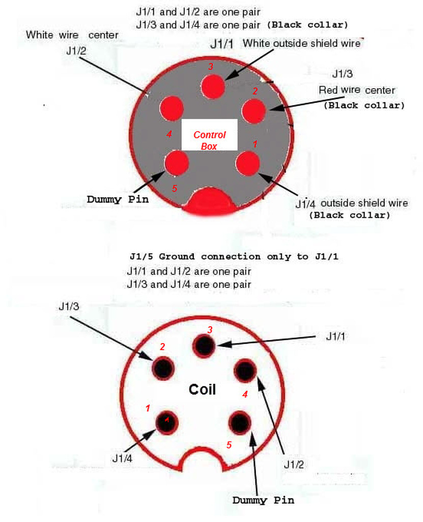

(#) c_jani hozzászólása Júl 16, 2014 /
Információt szeretnék kérni a Minelab Explorer gép tekercséről. A csatlakozó bekötésén kívül az érdekelne, hogy aktív ill. passzíve. Most, úgy néz ki, jó áron meg tudnék venni egyet (NEL Hunter). építenék hozzá egy gépet. A PI-s gépeken (Clone PI és Chance) már túl vagyok, kipróbálnám a másik oldalt is, de elriadtam a tekercsektől. Eddig szemeztem az Anker50-nel, de látom a korlátaimat. Magyarán, ha tudom, milyen kialakítású, keresnék hozzá alakítható rajzot az oroszoknál.
Jani
(#) Ge Lee válasza c_jani hozzászólására (») Júl 16, 2014 /
Nagyon sokat tudsz a fejen is spórolni ha magad készíted. Persze ha nagyon olcsón adják akkor vedd meg.
Ez egy tejon fej, ilyet simán csinálsz házilag is. Ami macerás az a mechanikai stabilitás elérése, meg persze az alacsony súly. Nem lehetetlen, az oroszok csináltak 170g körüli fejet is, tehát nem muszáj félkilósat csinálni. Biztos jó a gyári, csak pont az vele a baj hogy már készen van, nem tudod variálni. Ha meg van huzalod akkor tekerhetsz belőle OO-t, DD-t, koncentrikust vagy éppen SEF-et, és akármekkorára.
(#) c_jani válasza Ge Lee hozzászólására (») Júl 17, 2014 1 /
Akkor, ha jól értelmezem, ez egy két tekercses, passzív fej? Az üzemi frekiről annyit találtam, hogy multi-frekvenciás.
Éppen az a bajom a tekercs-készítéssel, hogy bele kell jönni,, int az ugatásba. Az elmúlt napokban olvasgattam róla, és mindenhol azt írták, hogy sok a buktatója. Nem zsugorodó műgyanta, grafit spray, stb. Ha, mint remélem, 10e körül megáll az ára, megveszem. Tudsz ajánlani valami illeszthető konstrukciót? Addig is tanulmányoznám.

(#) Ge Lee válasza c_jani hozzászólására (») Júl 17, 2014 /
Az explorer fejét nem ismerem, így semmi konkrétat nem tudok mondani róla, azt sem hogy van-e kondi a fejben vagy nincs. De nézz szét külföldi fórumokon, elég sok gyári gép van boncolgatva, méregetve, visszarajzolva, hátha erről is van valami adat.
Ez a fejhez az elektronikát olyan gombhoz a kabátot eset. Kell egy szimpatikus áramkör, amihez aztán lehet kísérletezni a fejekkel.
