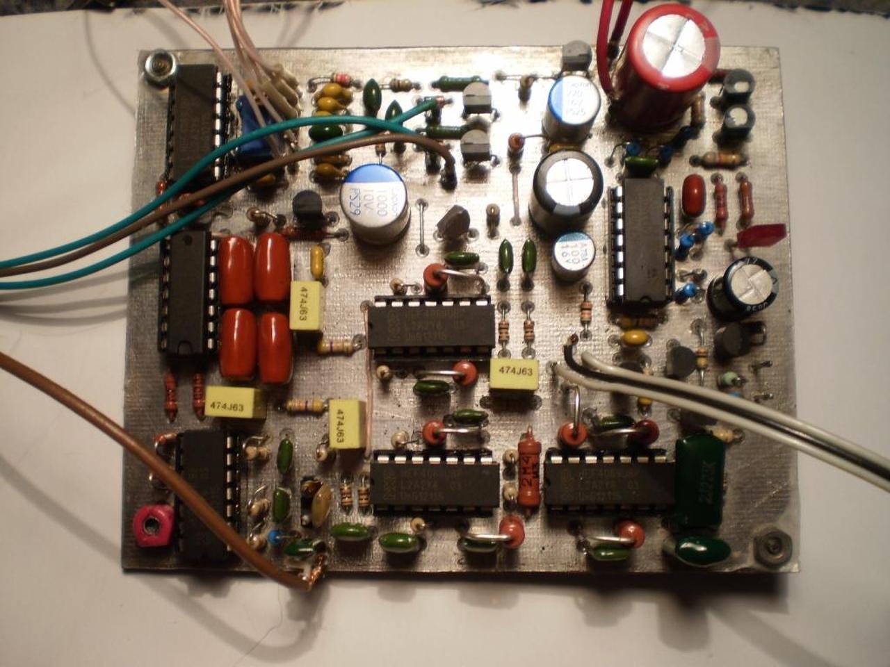

(#) mulderx hozzászólása Júl 3, 2014 /
Valahogy igy kell majd kinezni a kesz megatronnak.
(#) Attilawap hozzászólása Júl 3, 2014 /
Ez a megatron végül is a terminátor nevű kereső egyik változata? Ennek a beállításához kell oszcilloszkóp?
(#) mulderx válasza Attilawap hozzászólására (») Júl 3, 2014 /
Terminatornak a legujabb valtozata, oszcilloszkop biztos kell hozza, mar csak a fej miatt is.

(#) mulderx hozzászólása Júl 4, 2014 /
Megatron lengetés közben, 5 videó:
1
2
3
4
5
(#) Bu13 válasza mulderx hozzászólására (») Júl 4, 2014 /
Ezek az adatok beszédesek. Az pedig, hogy milyen lesz a végeredmény, majd meglátjuk.
A pénzről csak annyit, hogy az alkatrész nem kerül többe mint 3-4 doboz cigaretta. Tegnap este összeraktam az oszcit, pontosan 30vpp mérhető a 220n kondi lábain, és még nagyobb fémekre sem változik a méret.
(#) Bu13 válasza Bu13 hozzászólására (») Júl 4, 2014 /
Összeraktam az első Mc2 IC-t. A fej nullázás után a kimeneten 0.8v tökéletes szinusz jel van.
a kimenetén egy 20Ft érmét már 6-7 centiről jól láthatóan érzékel. A kapukat nem kötöttem párhuzamosan.
A C50 trimmerrel a kimenő jel fázisát lehet állítani.

(#) Ge Lee válasza mulderx hozzászólására (») Júl 8, 2014 /
Tetszik ez a műveleti erősítő nélküli megoldás, a szelekciója is egész jó link1, link2. A nyákrajzot viszont nézd át mert láttam benne hibát.
(#) mulderx válasza Ge Lee hozzászólására (») Júl 9, 2014 /
Bu13 és dexter is neki állt úgy tudom, megvárom mi lesz a a vége, mert nem egy bonyolult szerkezet, ha nekik sikerül akkor neki látok én is. Tapasztalt építők, ha hiba van remélem majd tudatják a fórumon
(#) Ge Lee válasza mulderx hozzászólására (») Júl 9, 2014 /
Átnéztem az egészet, nem hibák vannak benne hanem eltérések. Egy két alkatrész pozíciószáma van csak elírva, meg hiányzik egy SMD hidegítő kondi, és az alacsony akkufesz jelzés nem MC4-el hanem 2db tranyóval van megoldva, ha lecsökken 7,2V körülire az akku, akkor kigyújtanak egy ledet.
A nagyobb kapacitású elkók makróit kellene még kicserélni mert alapból is nagyobb lábtávolságúak mint kellene, illetve kapacitásban is jóval nagyobbak a szükségesnél. De ebbe már nem tudok belenyúlni, mert nincs olyan 6-os layoutom amit rendesen tudnék használni, az orosszal javítgattam bele. Visszakonvertálni ötösre meg már miért is lehetne...
Kisebb eltérések lehetnek, mert a kapcsolási rajz 2013-as, nyákrajz viszont 2014-es. Módosítottak akufesz területén + valami smd-ről írogatnak, de nem értem sajna.
A rajz a terminátorokból, leginkább a pro-ból lett továbbgondolva, kacagtak is rajta hogy az amiknak miért nem jutott ez eszükbe évtizedek óta a tesorokban. Egyébként a rajz egyezik az egyik nyáktervvel azt a néhány eltérést leszámítva, mert teljesen átnéztem az egészet, alkatrésztől alkatrészig.
Csináltak hozzá olyan nyáktervet amin már SMD ellenállások vannak, teljesen SMD-re is meg lehet csinálni de annak nem sok értelmét látom.
Amin szerintem még érdemes lenne módosítgatni az az adó mert csak 6V tápfeszről van hajtva, meg a vevőtekercset meg lehetne próbálni kétszer háromszor annyi menettel megtekerni, mert ugyanannyi menetszáma van csak mint az adónak. Meg ki lehetne próbálni hozzá egy koncentrikust is, a terminátorokhoz csináltak valahol.
(#) deexteer válasza Ge Lee hozzászólására (») Júl 10, 2014 /
Kék nyíllal megjelöltem amit módosítottam, sajnos most nincsen időm átnézni a teljes rajzot, de ha megjelölöd vagy leírod, akkor megcsinálom.
nyák
(#) Ge Lee válasza deexteer hozzászólására (») Júl 10, 2014 /
Közben nekiálltam én is, megtaláltam a progit a mail-jeim között amit még régebben kaptam. Ez most teljesen kész van, egyezik a rajzzal és meg is van fordítva, tehát az alkatrészoldal van most felül ahogy kell. Még annyi van hátra hogy valamelyik irányban meg kell nyújtani mert csavarhelyeket nem raktak bele.
Amin még variálnék az az adó táplálása. Csináltak egy stab IC-vel 6V-ot és erről megy az adó. Ez semmi másra nincs is használva, tehát erre a 6V-ra semmi szükség, sokkal jobb megoldás ha a 9V-ról megy közvetlenül egy áramgenerátoron keresztül. Az stabil árammal látja el a tápfesztől függetlenül, nem mellesleg az adójel is nagyobb lesz, ha nem is sokkal.
De előbb legyen egy működő kipróbált szerkezet, aztán lehet majd módosítgatni, feltéve ha van értelme.

(#) Bu13 válasza Ge Lee hozzászólására (») Júl 10, 2014 / 1
Az áramgenerátoron jelentős feszültségesés keletkezik, félvezető+ figyelő ellenállás. Akkor már sokkal jobban jársz, ha a 2db 100k ell. cseréld ki 2db 68k ra, így marad a stab fesz is.
Az áramgenerátor nem ad stabil feszt, az mindig követi a 9v változását.
(#) Ge Lee válasza Bu13 hozzászólására (») Júl 10, 2014 /
Feszültség a rajta átfolyó (beállított) áram függvényében esik. A 100k-k cseréjével nem vagy előrébb, nagyobb fesz kell. Így van 30Vpp úgy meg lenne 45 a 9V-ból, legalábbis a szimulátor szerint ha nullának veszem a tekercsek ellenállását.
Az adónak nem is kell stabil fesz. Ingadozni nem ingadozik mert nem pufferelt és egyenirányított 50Hz-ről tápláljuk hanem akkuról. Az áramfelvételhez képest pedig annak a belső ellenállása sem nagy, nem folyik nagy áram az oszcillátor működése közben, azaz elenyésző feszültség esik az akku belső ellenállásán. Ha fúrógépet hajtanánk róla akkor nyilván más lenne a helyzet.
A hosszú idejű feszültségcsökkenés (akku merülése) sem gond, a fázis attól nem fog drasztikusan elmászni, de ennyitől még a freki is alig. De lehet akár 12V-ról is táplálni és 10-re stabilizálni.
Mondjuk megnéztem egy AKA-Megatron videót, ott az utóbbi sokkal messzebbről jelezte a ferrit melletti tárgyat, lehet hogy pont a kisebb adóteljesítménye miatt.
(#) Bu13 hozzászólása Júl 10, 2014 /
Ha a 9v 7 voltra esik, akkor még a 6v stabil, de ha 7 voltot áteresztetsz egy áramgenerátoron, abból már nem lesz még 6 volt sem.
A hozzászólás módosítva: Júl 10, 2014
