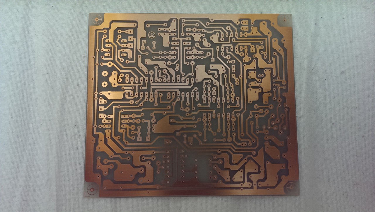

Lassan de azért készül az IGSL, a panelt már megcsináltam.Most az alkatrészeket akarom megrendelni, csak eddig még nem találtam hozzá alkatrész listát.Valaki tudna linkelninegy listát, vagy pedig a tervről kell majd kibogarásznom. Jópár hozzászólással ezelőtt olvastam, hogy a fólia kondenzátort ajánlottátok hozzá, mert az kevésbé érzékeny a hőre. Akkor minden kondi lehet benne fólia? Olvastam még azt is, hogy az LM339 helyett jobb hogyha TL072 van benne mert akkor gyorsabb lesz a fel és a lefutó él. Van még esetleg más olyan ic is benne amit jobb ha kicserélek benne?
Az NP0 még érzéketlenebb a hőre, aztán az kerámia. Vannak helyek ahova szinte mindegy hogy mit raksz, a kényes helyekre meg tegyél fóliát. A nagyimpedanciás helyekre ahol megaohmok vannak nem szerencsés, mert a méreténél, felületénél fogva (feltekert hosszú fóliacsík) minden vackot, zavart összeszed a környezetéből. Nekem ott mindenhol X7R SMD van, és remekül működik vele (nem az IGSL, mert azon nem variáltam).
