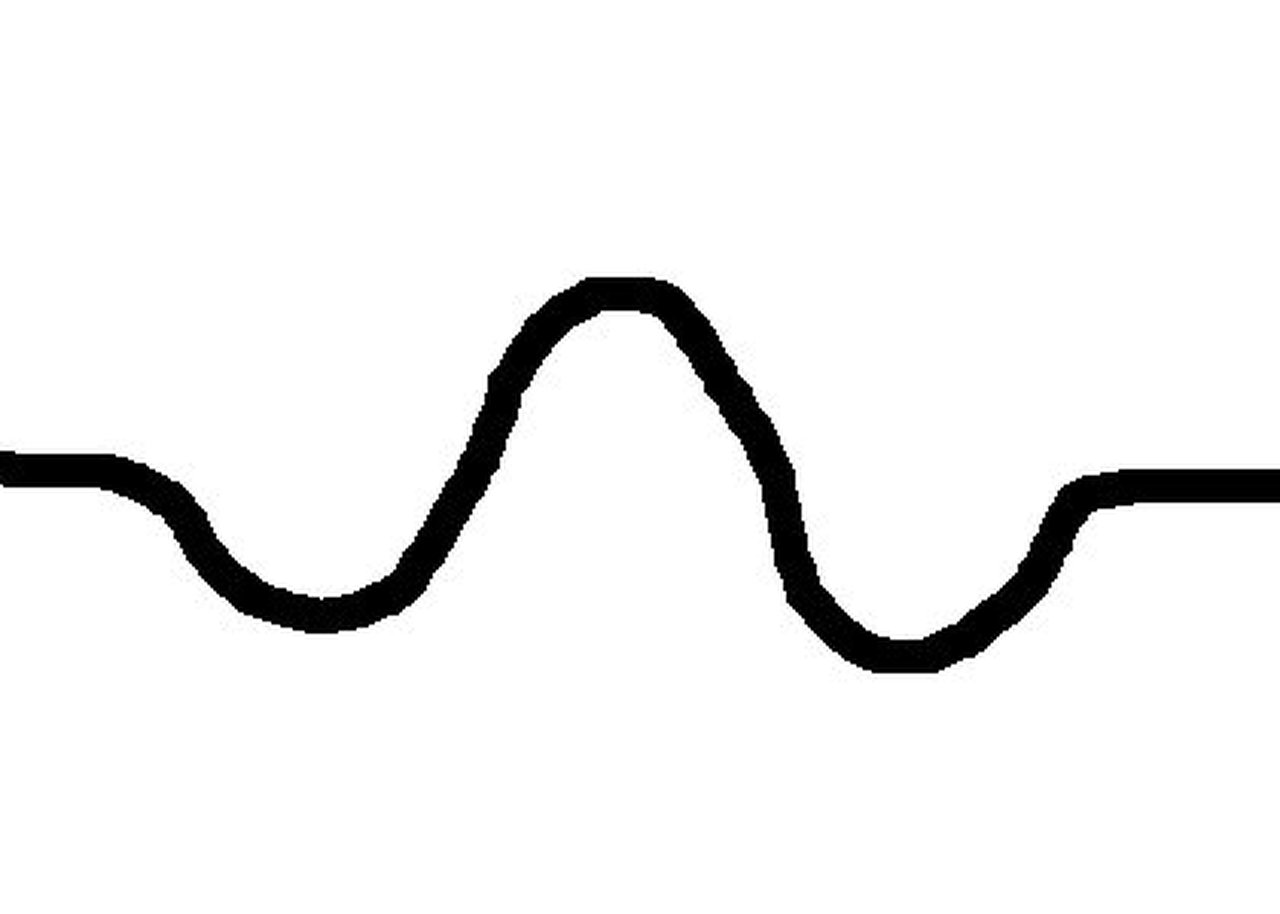

(#) adri986 válasza vandorbot hozzászólására (») Márc 30, 2016 /
A monostabilos valóban jobb, de ettől sem kell csodát várni.., bár igaz ez nem olyan kényes mint a komparáttoros R-C fázistoló, utóbbi egyebek mellett még nagyon kényes a potira és a hozzá tartozó vezetékre, célszerű ide valami jobb minőségű fém tokos potit és árnyékolt vezetéket használni, vagy összesodorni a vezetéket hogy minél kisebb induktivitása legyen. Én 393-assal is élértem a 40cm-ert 16mm-es érmére, a fej tekercsátmérője 24cm.
A recovery speed elsősorban a sávszürők gyorsaságán mullik ahogy mateatek is irta, de tudsz kicsit hegyezni rajta ha a sávszűrők utáni két komparátor kimenetén a kondikat kisebbre cseréled vagy kisebb felhúzó ellenálást teszel, ez az ellenállás húzza fel a geb csatornáról a kimenetet amikor a komparátorok kimenete magas impedancián van, vagy ha szinteltolásnak nem diódát hanem zénert használsz akkor is gyorsabb, ezeket az értékeket addig változtasd még stabil marad a gép.
