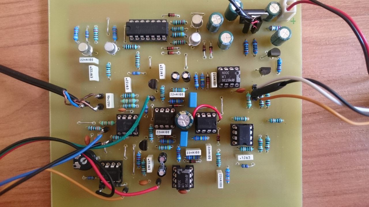

Kérnék egy kis segítséget. TGSL-EDU_small terv alapján készítettem el az áramkört. Pontosan azokat az alkatrészeket használtam, amik a rajzon voltak, még LM308-akat is beszereztem. 1%-os ellenállásokat és low esr kondikat használtam. A nyákot már többször átnéztem, átforrasztottam. A TGSL leírásban benne van, hogyan kell a ferrittel a vasérzékelést beállítani, ez sehogy sem sikerül. Nincs olyan helyzete a GB potinak, amikor a ferritet már nem érzékelné. Igazából szinte mindegy, hogy merre tekergetem a három potit.
Van negatív tápfeszem, -6,3V, a mérési pontokon nagyjából a várt értékek jönnek, kivéve az RX frekvenciát. A TX frekvenciám 14,07 kHz, az RX-nek 16 kHz körül kellene lennie, de csak 13,83 kHz. A legfurcsább az, hogy próbáltam cserélni a rezgőkör 15 nF-os kondiját 10-esre, de a frekvencia nem változott. Még kondi nélkül sem! Az LF353-as IC látszólag működik, 8-as lábán 8V, 4-esen -6,3V, a 7-es kimeneten pedig 800mV.
Minden ötletet szívesen fogadok!
(#) mateatek válasza fekemil hozzászólására (») Nov 22, 2017 /
Növeljed meg a vevőtekercsed párhuzamos kondiját. Az majd okoz annyi fázistolást, hogy beleessen a jel abba a tartományba, ahol megfelelően szabályoz a talajkiegyenlítés. Esetleg csak 1-2 nF

(#) fekemil válasza mateatek hozzászólására (») Nov 22, 2017 /
Köszönöm az ötletet! Próbálkoztam 1,5 nF aztán 10 nf kondit párhuzamosan rákötni, de semmi változás egyelőre. Közben észrevettem, hogy BF245C helyett A-t építettem be, de kicseréltem azt is C-re.
„az RX-nek 16 kHz körül kellene lennie, de csak 13,83 kHz. A legfurcsább az, hogy próbáltam cserélni a rezgőkör 15 nF-os kondiját 10-esre, de a frekvencia nem változott. Még kondi nélkül sem!”
Hogyan sikerült ezt mérni? Szerintem rosszul mértél, mert olyanról még nem hallottam, hogy egy kondi és egy tekercs ne tudta volna a fizika rájuk vonatkozó részét.
Közben felvilágosítottak a Geotech fórumán, hogy az általam mért frekvencia az adó frekvenciájából jön, az általam keresett 16 kHz a rezonáns frekvencia, azt így nem lehet mérni.
Na nekem ez pont nem mond semmit
De próbálkozni fogok különböző kondiértékekkel, hátha összejön.
Egy szignálgenerátorról megtáplálod a tekercset. Ez jelen esetben lehet akár egy 555-ből összeállított, hangolható négyszög generátor is. Ennek a generátornak a kimenetéről egy soros ellenálláson (5-50k) keresztül megtáplálod a rezgőkört, ami jelen esetben a vevőtekercs és a vele párhuzamos kondenzátor. A rezgőkörön lévő jel amplitúdóját nézed szkópon, vagy méred multiméterrel. A rezonancia frekvencián fogod mérni a legnagyobb amplitúdójú jelet a rezgőkörödön.
Megkeresed a legnagyobb amplitúdót. Ha ez megvan, akkor megméred a jel frekvenciáját. Nem túl bonyolult.

(#) csinga válasza fekemil hozzászólására (») Nov 22, 2017 /
Helló!
Én ezt a kalkulátort szoktam használni a rezonanciára.
http://skory.z-net.hu/tablazatok/rezonancia.html
De indukció merő kell a tekercshez hogy meghatározd milyen kondenzátorral lesz rezonanciába.

(#) fekemil válasza mateatek hozzászólására (») Nov 23, 2017 /
Köszönöm, most már sikerült némi haladást elérni. 16 nF értékkel sikerült a kívánt frekvencia közelébe kerülni. Újrakábeleztem és rendeztem a tekercseket, előkaptam egy másik multimétert is, így már sikerült nullázni a tekercseket és már a diszkrimináció is működik nagyjából. De mivel szanaszét van az asztalon, ezért elég sok a zavar, bedobozolom és majd úgy próbálkozom tovább.
