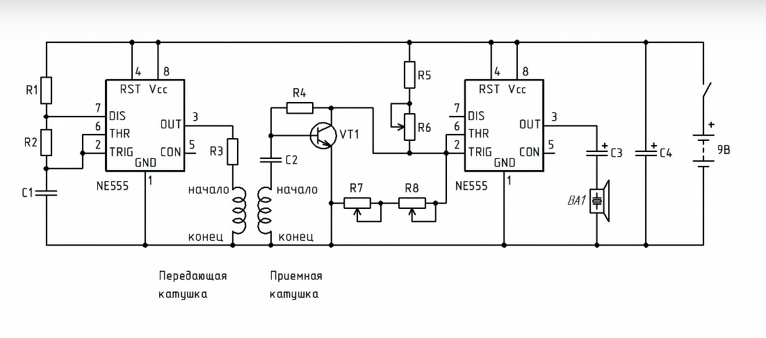

Sziasztok. Sikerült megépítenem az első fémkeresőmet, ami most már hibátlanul teszi a dolgát. Nagyon egyszerű orosz Pirat nevű kezdőknek való. Ennek a sikerén felbuzdulva kinéztem egy másik orosz szerkezetet, ami szintén egyszerű de már két tekercsel működik. a szerző videóját nézve ez is jó hatásfokkal üzemel, kb 25-30 centiről jelzi a érméket. Lefordítottam oroszról a leírását,elég részletesen leírt mindent, de a fordítás nem tökéletes. Két napig kísérleteztem a beállításokkal de az 50 forintost maximum 3 centiről jelzi, egy 10x10 es lemezt max 13 centiről. Az lenne a kérdésem, hogy milyen menetszámú tekercsek kellenének 0,5 os huzalból, mert a leírásban 25 és 50 menet közé teszi a szerző, hozzátéve hogy az övé 50 menet. Ezt csináltam én is de az eredmény siralmas lett. Láttam több videót is ahol a két tekercs menetszáma nem egyforma, az egyik kb a fele a másiknak. Ha valaki ráér nézze meg ezt, hogy érdemes ezzel kínlódni vagy kuka az egész.

Szia! Ez egy egyszerű IB rendszerű gép. A tekercseket tehát ennél a gépnél is a kiegyenlített állapotba kell hozni. De ezeknél az IB gépeknél bizonyos ofszetet kell hagyni a vevő tekercsen, tehát ne nullára egyenlítsed ki. Az, hogy alulcsatolt, vagy túlcsatolt helyzetbe van ez az ofszet, az mindegy. (Habár, a videón a túlcsatolt helyzetet favorizálják) De a vevő tekercs bekötése nem mindegy. Mert a vevő tekercsen mérhető jel amplitúdója a találattól változni fog. Ha jól kötötted be a tekercset, akkor színesfémtől növekedni fog, vastól csökkenni. Ha fordítva kötötted be, akkor vastól növekedni, színesfémtől csökkenni fog. Ebben az esetben fordítsad meg a tekercs végeit.
A jel amplitúdójának a növekedését detektálja a gép. Gondolom a működési frekvenciának a hangfrekis sávban kell lennie, mert nincsen külön hangfrekvenciás generátor, így a működési freki fog megjelenni a hangszórón.
Ha sikerül beállítani, és úgy érzed, hogy érdemes vele kínlódni, akkor megpróbálkozhatsz azzal, hogy az adó tekercsedet soros rezgőkörként hajtod meg. Tehát beteszel egy rezgőköri kondit az ellenállás és a tekercs közé. Ennek a hangolásával rezonanciára rakhatod a tekercset. Ebben az esetben viszont én az adó tekercset föltekerném ennél az átmérőnél legalább 70-80 menetre. A vevőt is legalább ennyi menetre és egy kondit raknék párhuzamosan a vevő tekerccsel, amivel azt is rezonanciára hangolnám.

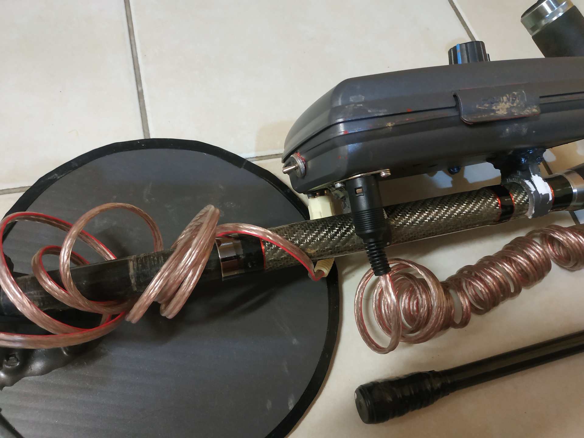

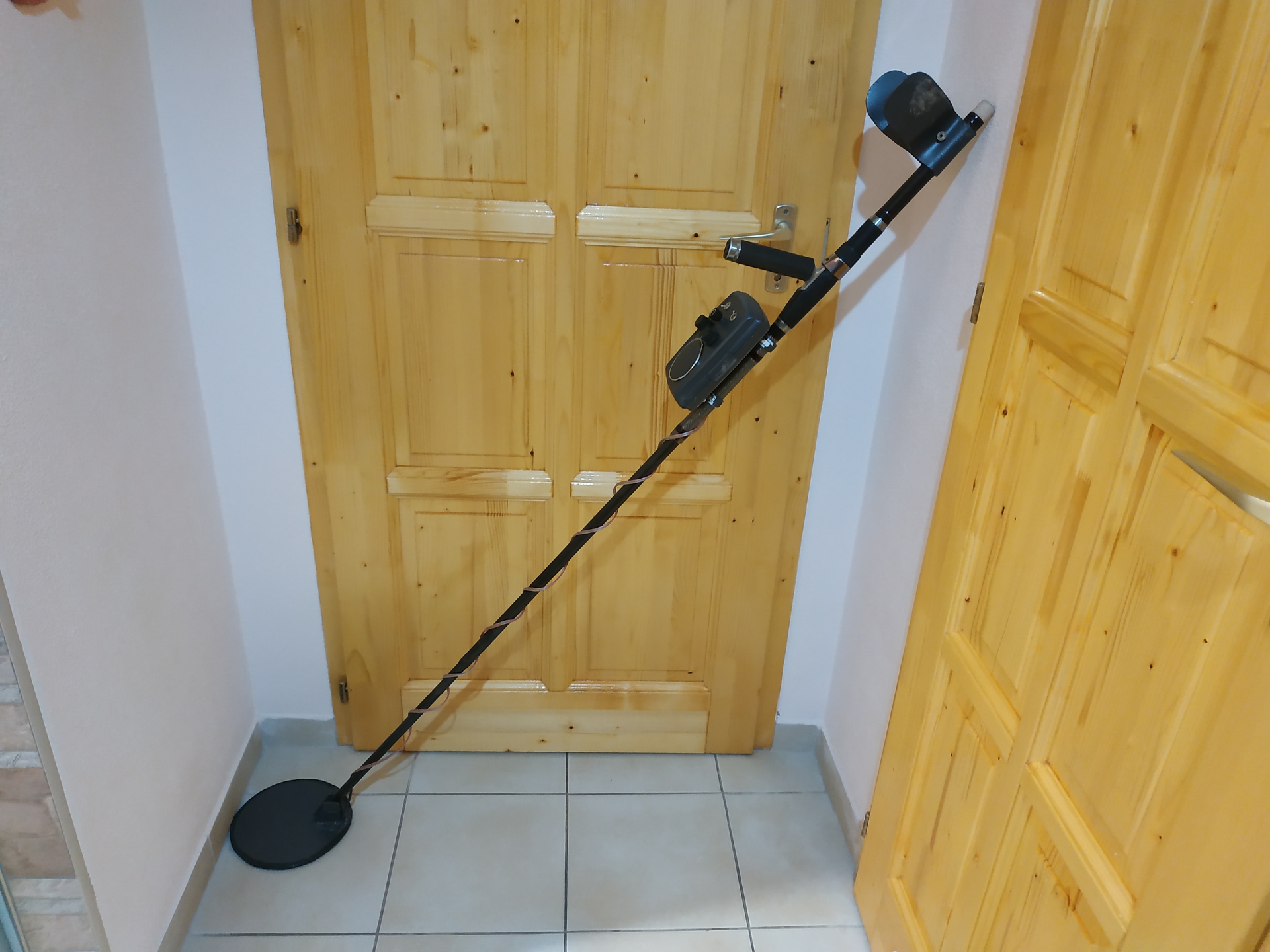

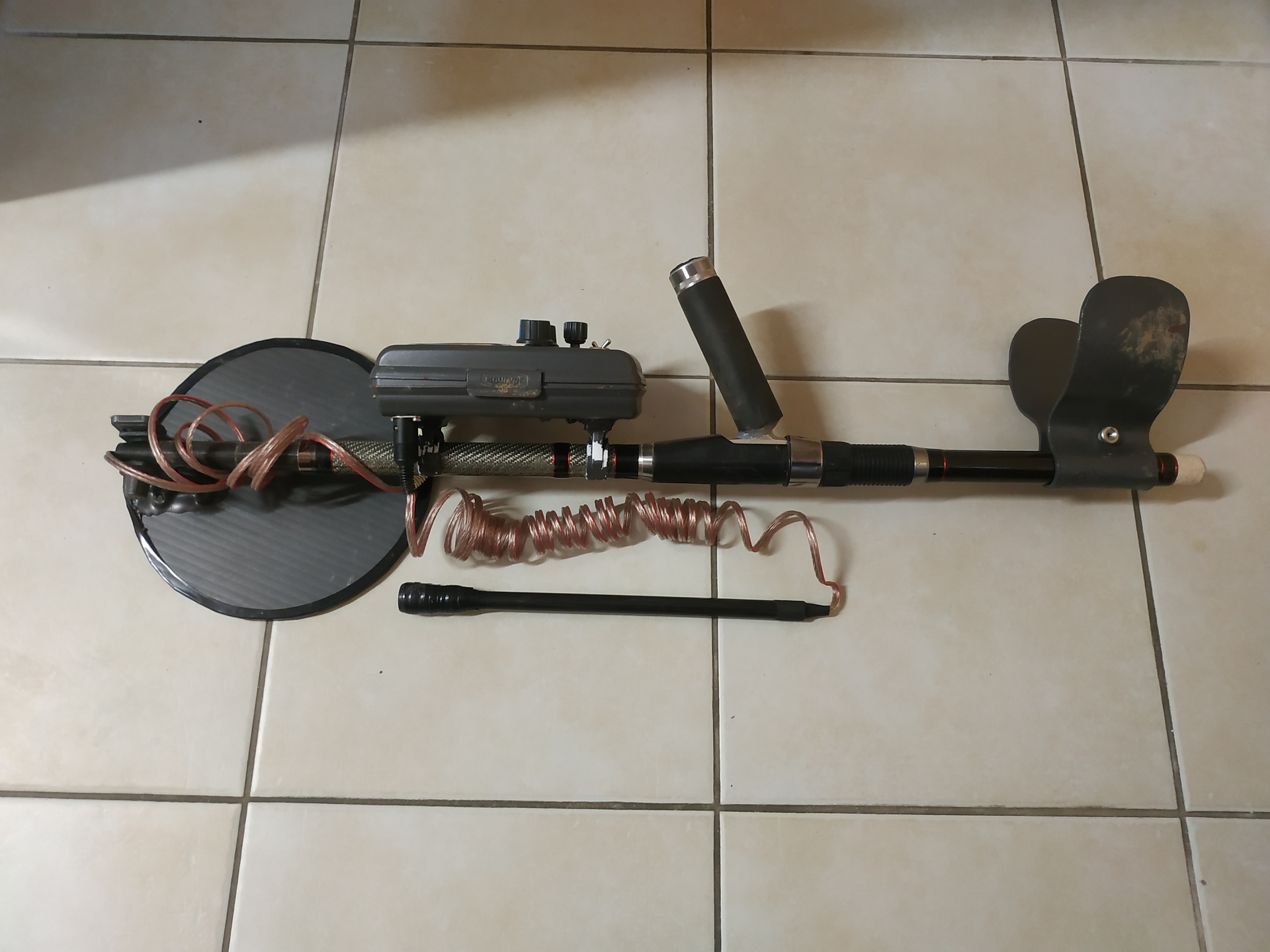

Szia. Mindent megpróbáltam de ez kuka,meg sem közelíti azt ami a szerző videójában van. Maradok az egyszerűbb Pirat nál ami tökéletesen megfelel nekem. A szárát természetesen nem így csináltam volna, nekem horgászbotból van mert fontos, hogy hátizsákban elférjen. Összecsukva 73 centi széthúzva 160 centi, a súlya pedig kompletten 1 kg. Raktam bele két csatlakozót egy kapcsolóval lehet állítani, ha a pointert akarom használni.

A szerző videójában azért kissé kételkedek. A precízebb, és jobban fölépített Vikingnél 10 centimétert írnak egy érménél, míg a fapados 555-ös IC-vel ezt több mint megduplázták volna?
(#) Zolejj válasza mateatek hozzászólására (») Márc 3, 2019 /
Lefordítottam sok orosz hozzászólást és sokan írták, hogy csak 2-3 cm az érmékkel. És sokan kritizálták, hogy gagyi az egész de a videón meg mégis működött. Lehet ez is olyan mind a sok Free energy generátoros videó. Most már olyanok vannak, hogy villáskulcsra teker drótot oszt világít a kétpólusú féklámpa izzó úgy, hogy a testre nem köt semmit.
