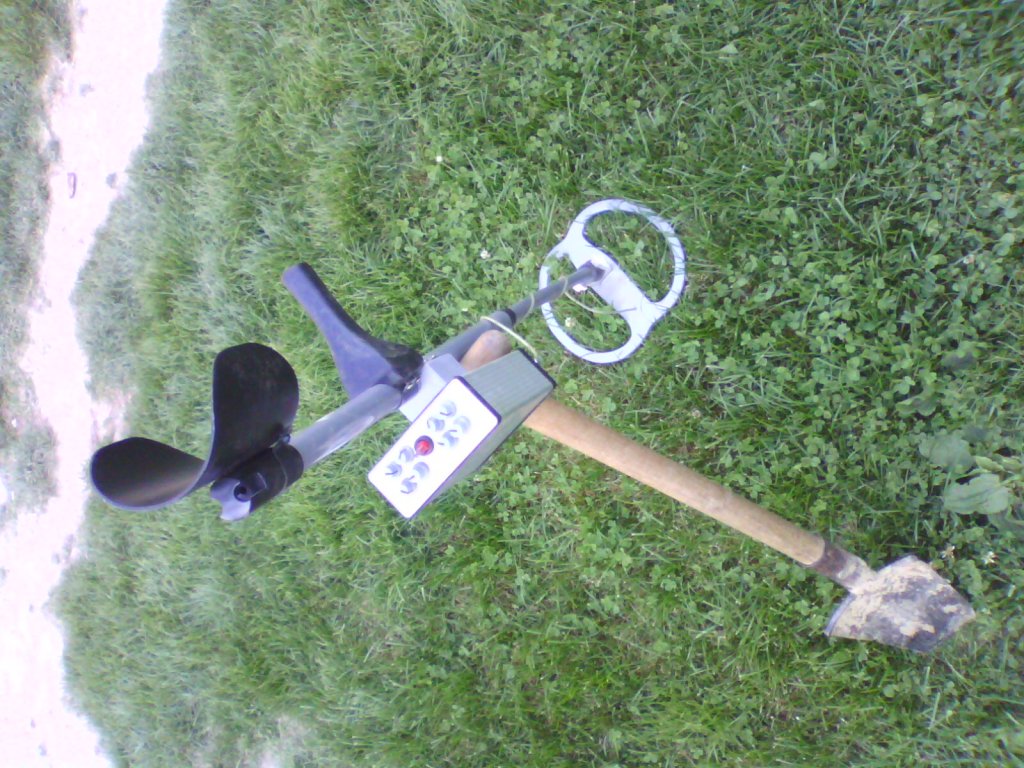

(#) mateatek válasza szucs_g hozzászólására (») Máj 19, 2012 /
Én is figyelgettem, majd építettem.Ez a béta verzió. IGSL
(#) DaviS válasza mateatek hozzászólására (») Máj 19, 2012 /
Nagyon jól néz ki! A tekercs mennyibe kerül hozzá, és milyen az érzékenysége?
(#) mateatek válasza DaviS hozzászólására (») Máj 20, 2012 /
Ez a tekercs, ami rajta van, ez gyakorlatilag szemétből készült. Régebben próbálkoztam egy géppel, amit félre tettem. Annak a tekercseit öntöttem be, azt sem tudom, hogy hány menet van rajtuk. Az árnyékolás is csak szimpla alufólia, a zsinór is csak USB. De meglepetésemre így is egy elég használható fej lett belőle, ami 13,5 kilohertzen muzsikál, az 1 forintosra 20 centi fölött jelez.
Amúgy nem árt elsőnek egy olcsó cuccokból összerakott fejjel kísérletezni, csak azért, hogy lássuk a kismillió hibánkat. Ez például nehéz, és a zsinórt is a felfüggesztés tövében kell kivezetni, mert a sok gally és fű ciceregteti.
