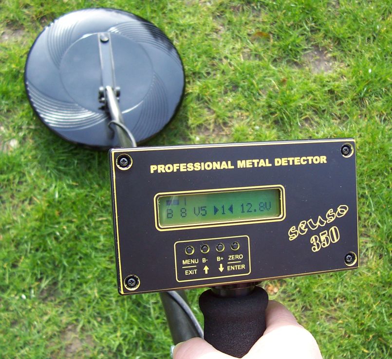

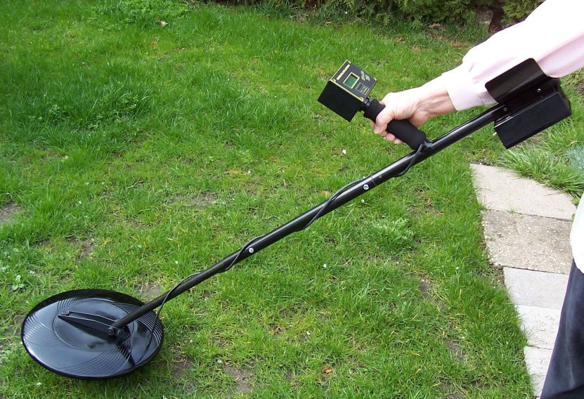

(#) arion válasza mateatek hozzászólására (») Aug 23, 2012 /
Ez azért csak részben igaz.... pl egy jól megépített delta, az sok mindennek nevezhető csak lassúnak nem.
Én a saját magam által áttervezett deltával, egyedi 35cm-es fejjel megépített gépemmel, igen gyorsan tudok haladni.
De terveztem olcsóbb egyszerűbb gépet is ami szintén PI és az is nagyon gyorsa, haladós terepen. 25cm-es fejével a hangyafingot is megtalálja. Mindez terepen, élesben, nem levegőben, a műhelyben.
(#) mateatek válasza arion hozzászólására (») Aug 23, 2012 /
Csináltam már pár PI gépet. Lehet őket gyorsítani. De Te a géped feje előtt egy 1 forintost kb 15-20 centi távolságban elrántasz, olyan gyorsan, ahogy csak tudsz, arra határozott jelet kapsz?
(#) arion válasza mateatek hozzászólására (») Aug 24, 2012 /
Nem tudom ezt még sosem próbáltam, mert nem életszerű. Ilyen gyorsan a gépet sem tudom rángatni, de egy jó kereső tempóban tökéletesen jelzi, mondjuk nem csak ezt...
múlt héten a gyerekeimmel kimentünk a Duna-partra és légpuska lövedékeket szedegettünk a kicsi géppel, csak úgy brahiból... 10cm-ről szépen jelezte... és pár centi vizes iszapban voltak.
Hozzáteszem, én igazából a PI gépekre vagyok ráállva, mással nem is igazán foglalkoztam eddig, kivéve egy Silver-t.
Ez a kis gép sok év munkájának az eredménye....
(#) arion válasza arion hozzászólására (») Aug 24, 2012 /
Megterveztem egy az elképzelésem szerinti gépet, majd készítettem egy tesztpanelt hozzá. A kereskedelemben kapható összes létező műveleti erősítőt kipróbáltam a különböző fokozatokban, hogy hol melyik teljesít a legjobban, ebben az adott gépben. Szkóppal néztem a müv.e. tápvonalait, hova kell tenni a szűrőkondikat, és milyen értékeket, hogy az egymásra hatást a legjobban minimalizáljam. Az csak mellékzönge, hogy minden alkatrészt egyesével ellenőriztem a beépítés előtt, az ellenállásokat az 1%-os sorból válogattam mindenhová,a differenciál mintavevő alkatrészei 1ezreden belül futnak a szimmetria érdekében, a mintavevő FET-ekből rengeteget teszteltem az adott pozícióba, fizikai helyére, és az egymáshoz viszonyított elhelyezkedésükre vonatkozóan, hogy hőkompenzálásban legyenek egymással.
Kísérleteztem a beépített kondenzátorokkal milyen dielektrikumúak a legjobbak az egyes helyekre, milyen tűréssel, mely diódák a legjobbak a különböző helyeken,
kísérleteztem a mintavevők vezérlésével, az érzékenység szabályozó optimális működésével, az optimális segédtáp előállító áramkörökkel, az automata nullázó áramkörrel, ennek a működési időállandójával, a legérzékenyebb hanggenerátorral, és persze a legoptimálisabb meghajtó FET-tel. Ehhez terveztem egy intelligens, teljesen automata, felügyeletet nem igénylő töltőáramkört Li-Ion aksihoz, valamint egy felhasználófüggetlen védőáramkört, ami felügyeli a készülék fő tápfeszültségét, jelzi az akku lemerülését , majd a feszültség kritikus szint alá csökkenését, és végül ki is kapcsolja a készüléket az akku védelme érdekében úgy, hogy nem is engedi visszakapcsolni a lemerült akkuval.
Ebből lett végül egy kompakt, egykezes készülék, aminek minden áramköre a dobozában van, nincs fejhallgató, nincs lógó kábel, masszív hegesztett aluminium felső váz, és műanyag/ kompozit, üvegszál/műgyanta alapú alsó váz és fej az eredménye. 12V 2Ah Li-ion aksi hajtja a gépet, így egy egész napos keresést kibír. Ha mégis lemerül valahol, akkor akármiről fel lehet tölteni mert a beépített töltő áramköre dc-dc konverteres így 5V és 18V között bármit elfogad. Van hozzá egy szivargyujtó adapterem amivel kocsiban is tölthetem.
Gyakorlatilag egy hangerő szabályozó és egy érzékenység szabályozó az összes kezelőszerve, ezen kívül minden automata és önvezérlésű. 1kg körül van az üzemkész súlya, egy jó haladós tempóban a légpuska lövedéket már 10centi körül jelzi, de az apró tárgyak kihangolhatóak ha akarom, a keresési végmélysége kb 130-140cm körül van a 25cm-es fejével. Hőmérsékletre nem érzékeny, akkufeszültség változásra szintén érzéketlen.

(#) arion válasza kampokez hozzászólására (») Aug 24, 2012 /
Ez ugyan nem a reklám helye, de itt megtalálsz minden infót róla.
Mindenkitől elnézést előre is.
http://clonepi.uw.hu/seusogoldsp.html

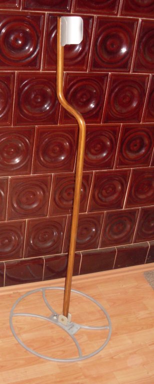

(#) mateatek válasza arion hozzászólására (») Aug 25, 2012 /
Ez a gép ez nem gyors. Nem is akarom, hogy ez az legyen. Ez mélykereső. Amúgy a nyél az fa. A csati, meg a gyorsaságot nem befolyásolja.
(#) arion válasza mateatek hozzászólására (») Aug 25, 2012 /
Megesküdtem volna hogy rézcső.... hogy a fenébe tudtad a fát ilyen szépen meghajlítani és bevonni ilyen sima felületűre?
Egyébként a csati befolyásolja a sebességet, és nem csak az hanem amit a képen látok ill. a csatlakozó kiviteléből sejtek.
De ha így tökéletes számodra, akkor lényegtelen.
Csak egy érdekesség, gondolkozz el rajta:
A nagyobbik gépem, kizárólag teszthez, csúcsrajáratva, 25cm-es tekercsével !! 50x50-es vaslapot 190cm ről jelzett, a végmélysége pedig 560cm!! volt. Nem 1mx1m kerettel csak egy hozzáhangolt 25cm-es tekercsel.
impulzusfrekvencia 104Hz, impulzusáram kb 7A, impulzusfesz, kb 600V-körül volt. A pontos értékekre már nem nagyon emlékszem mert kb 10 éve csináltam a tesztet. Hozzáteszem így már az instabilitás határán üzemelt a gép.
A FET masszív hűtéssel is forró volt, és 10000µF kapacitás kellett a pufferáramokhoz... különben "csuklott" a gép....
