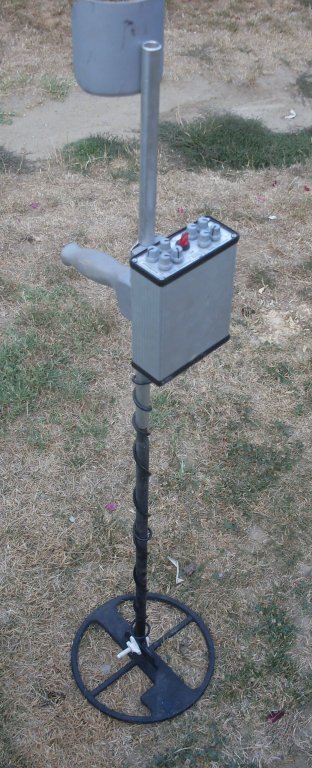

Az IGSL, a legfrissebb fejjel szerelve. A fejbe épített amp és osc. A várt áttörés azonban elmaradt. 30 centi föld alól még csippantja az 5 forintost.

Szia! Itt a fórum link, ahol találsz képeket az általam megépített Magnumról: Bővebben: Link

(#) Petike13 válasza mateatek hozzászólására (») Aug 20, 2012 /
Osztom a véleményt! Az omega fej egyszerűbbnek tűnik, de jól elkészíteni nagyon macerás. A Magnum leírásában szereplő segédáramkörrel a beállítása gyakorlatilag lehetetlen. Szkóp kell hozzá, de abból is valami jobb. Én szkóppal hangoltam be, de a műgyanta megszilárdulása után ( gondolom, hogy nem egyformán száradt mindenhol) a késznek hitt fejet még korrigálni kellett egy kis alumínium lappal. így talán most jó, de lehet, hogy még lehetne finomítani rajta. És hát mivel a fej egy kulcsfontosságú eleme készüléknek, így igazán precízen érdemes csak elkészíteni.
