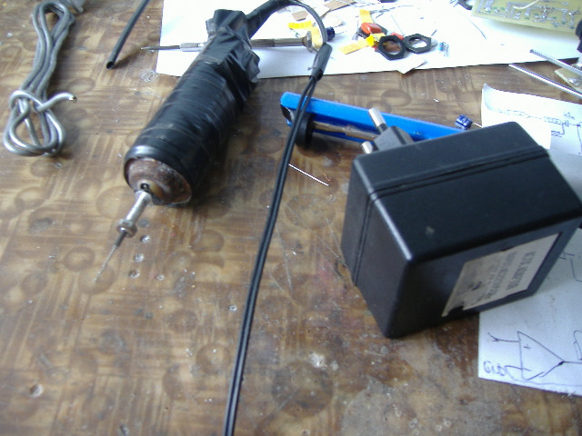

Na én még lemaradtam ezzel a képpel, illetve a megoldással...
Tehát ez egy ablakmosófolyadék-szivattyú motorja... (autóból) A motor tengelyére rágyógyítottam egy popszegecset, abba pedig egy kis átmérőnöveléssel beleszorítottam a fórót, és végül egy kis anyával jól meghúztam... Egy kis adapterről megy. A fordulat jó lenne, de nem valami erős motor, tehát ha rányomom erősen, akkor lefulladgat, de még így is sokkal gyorsabb, mint kézifúróval.. Jah és most egy 0.8-as fúró van benne! Peti

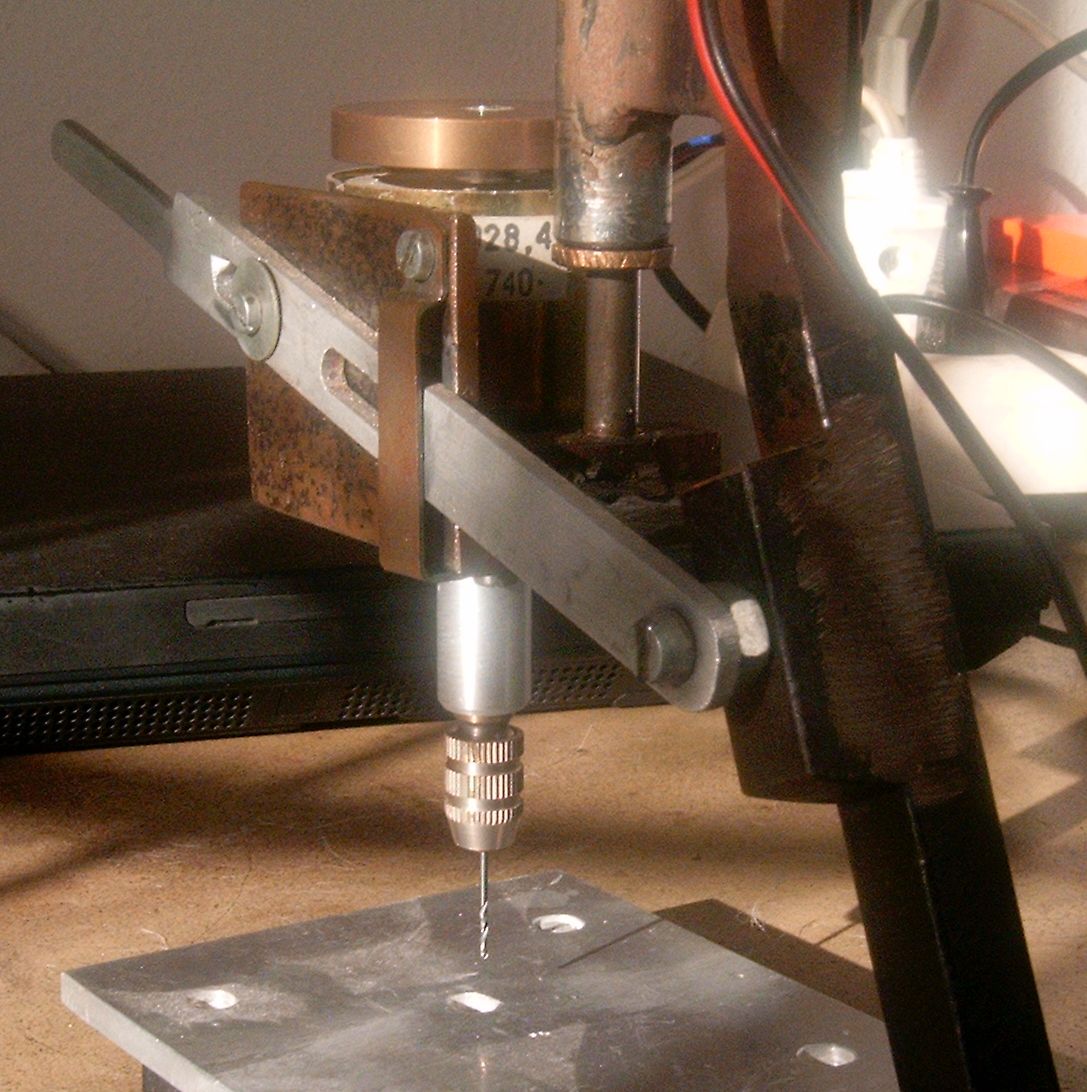

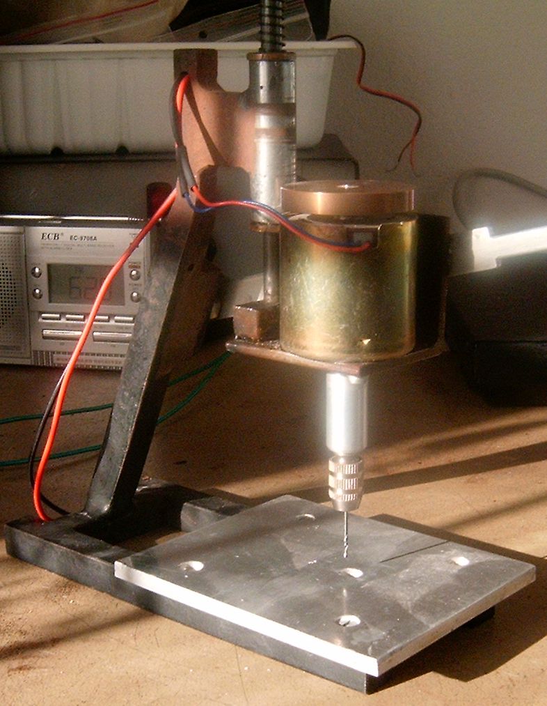

Tehát pár db kép, ahogy igértem.A motor valóban bontott video, a befogó szerkezet az "gyári" (volt 1 kis panelfúróm ,csak a motorja nem bírta) . A motor tengelyére úgy lett fel szerelve, hogy esztergáltam hozzá 1 közdarabot ( a képen is jól látszik). Nincs hozá fordulatszabályozás, felesleges, simán 12V-ról járatom. Az állvány 12-es négyzetesvas, heggesztéssel érte el a jelenlegi formáját. Ez a fúró többszöri átalakításon esett át, valami mindíg elromlott. Ja a festés hagy némi kivetni valót, de már pár éve így van
Még két kép a befogóról.

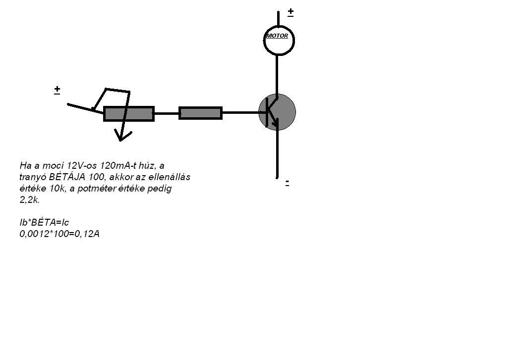

Én pár hónappal ezelőtt egy mocit egy tranyós kapcsolással szabályoztam. A lényeg az, hogy a bázisra egy potméterrel kapcsolod a feszt. Az enyém nem lett valami jó(csak kis mértékben tudtam a fordulatotállítani).
Az a tranyós dolog azon alapul, hogy a tranyó annyi áramot enged át, amennyi kell - és így az áramhoztartozó feszültséget kapja a motor?

igen, a tranzisztor a bázisára kapcsolt feszültséggel egyenesen arányosan engedi át az áramot(azaz minnél nagyobb fesz, annál nagyobb áramerősséget enged át, de persze van egy felső határ!).

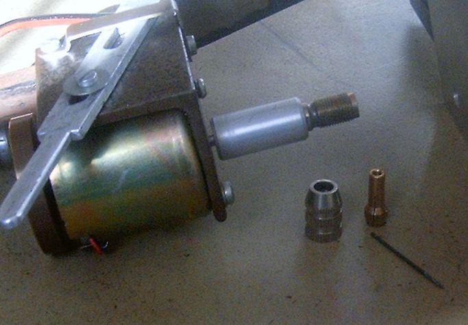

Szevasz. Olyan tokmányt ami egyszerüen egy csavarral rögzül a tengelyre nem fogsz találni,mert ez a megoldás nem vinné át a tengelyről a tokmányra a szükséges nyomatékot amit egy nagyobbacska fúró(3-5)-ös igényel. Gyárilag minden tokmányt központos módon lehet szerelni,vagy kúpos illesztésű,vagy tengelyirányú menetes furat van benne. Ami neked kell azt már fentebb javasolták: körző ceruzabélbefogója. Vagy amit én rajzoltam,bár ahhoz nem ártana segitséget igénybevenni,ha nem vagy jártas a fémmunkában(ami nem szégyen) már csak a korodnál fogva sem.

le tudnád nekem rajzolni hogy hogy megy a poti a tranyóra az meg a motorra.
értem mit akar(tok) mondani csak nem bírom elképzelni ezt a kapcsolást
Ha van ismerősöd akkor jó eséllyel tudsz gyártatni vele patronokat,és közdarabot is a leendő panelfúródhoz. A gyári befogópatronok két kúposak,elöl hátul szoritódnak.Ha segit akkor teszek fel közeli képeket a befogókról.

nekem nem kell semmilyen tudomány csak 1 kapcsolás hogy hogy kötötted be a tranyóra a potit.
milyen tranyóra? PNP NPN? milyen értékű potival?
Meg lesz a kapcsolás. Már lerajzoltam(itt van).
Kéne néhány adat: 1) Hány wattos a mocid(amper is jó) 2) Hány voltról müködteted 3) Van otthon nagy teljesítményű tranyód(ha tudod a BÉTA tényezőt az is jó) A képlet amivel számolok: Ib*B(béta)=Ic; meg a jó öreg R=U/I-vel.

már alakul a fúróm.
a motorom tengelye belemegy pont a kábelrögzítőbe és a körzőnek a hegytartója meg pont a kábelrögzítőbe illik ![]() csak 1 kicsit ráz de ha már 1 kicsit is rányomom a panelra a fúróhegyet akkor 1bőll 1 ponton marad a hegy már csak az állványt kell elkészíteni amihez már minden megvan, úgyhogy készlessz és nem kell szenvedni a simával agyament vagyok |
