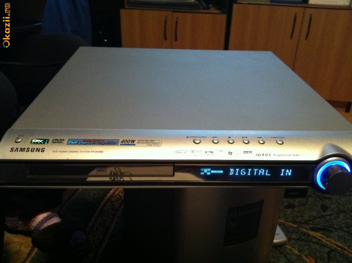

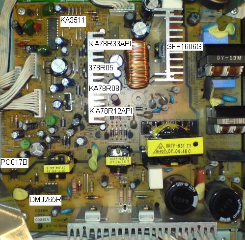

(#) bensepeter hozzászólása Máj 16, 2012 /
Sziasztok! S:O:S!
Van egy Samsung HT_DS400-as házimozim.
A lejátszóját már régóta nem használtam, de 5,1-nek nagyon is jó volt a pc-hez.
A lényeg az hogy nem kapcsol be.
Tegnap este még használtam, kikapcsoltam, reggel kapcsoltam volna be és sötétbe maradt.
Valaki tudna segíteni mi lehet a baja?
Szedtem össze néhány képet róla, és a tápjáról is, szerintem avval lehet a gond.
(#) proba válasza bensepeter hozzászólására (») Máj 16, 2012 /
Szerintem a DM0265R felirat alatti kondit cseréld ki.
(#) CHZ válasza proba hozzászólására (») Máj 16, 2012 /
Az nem kondi, IC!
(#) proba válasza CHZ hozzászólására (») Máj 16, 2012 /
A monitoromon a kép függőlegesen áll.Nem vagyok olyan lusta ,hogy fekve nézzem. Ja és a kereket nem a kocka alakút.
(#) bensepeter válasza proba hozzászólására (») Máj 17, 2012 /
Szia! Köszi a segítséget! Képzeld kicseréltem és semmi
Nem csinál semmit.
(#) proba válasza bensepeter hozzászólására (») Máj 17, 2012 /
Ettől kezdve már némi hozzáértés ,és mérés szükséges.A helyére berakva ad valami hangot? A biztosítékja jó?
Sajnos a helyén sem csinál semmit.
Még a standby mód se jön létre, tehát a készenlét.
annak idején bedugtam világított egy piros kis led bekapcsoltam és bevillant a kijelző és kéken a hangerő potija. de szívesen fogadok, minden megoldható dolgot.
Ennek hol a biztije? Hol kéne mit mérnem? És megmérem.
A biztije a jobb felső sarokban egy kb 8mm átmérőjű fekete kör.
