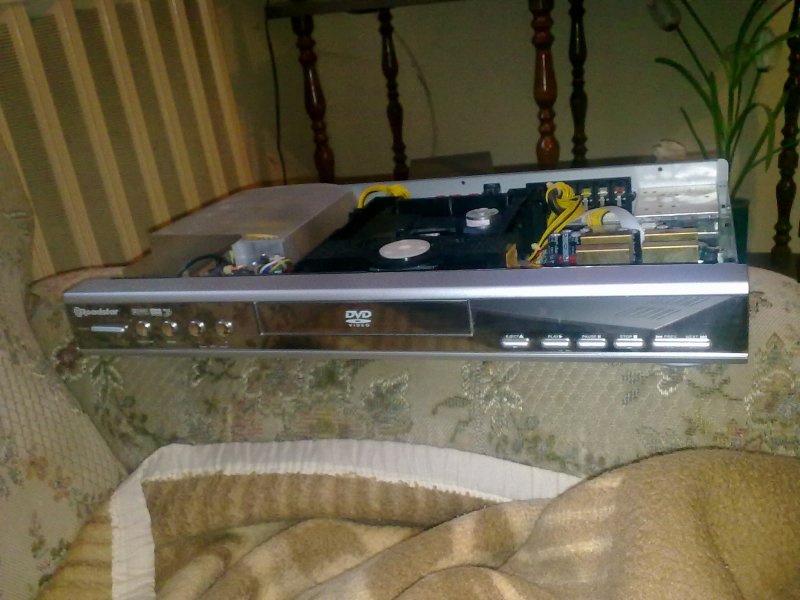

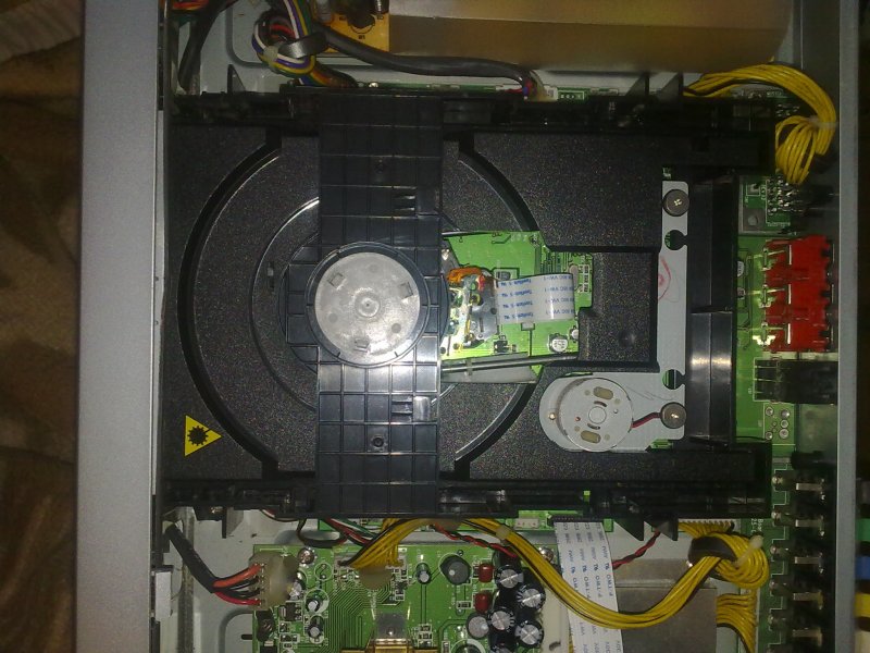

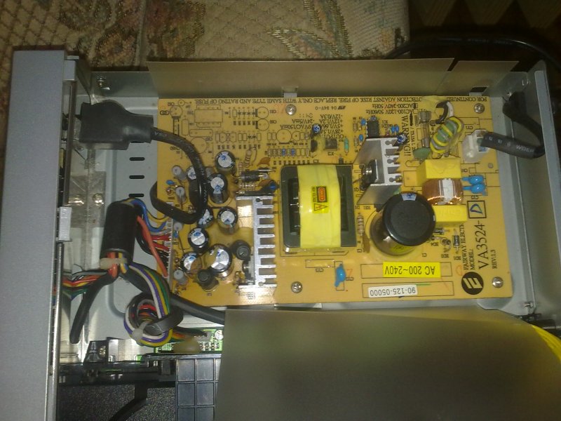

Van egy nem túl új háziomozim. Roadstar de a típust sehol sem látom. 5.1 - Mp3, nem egy nagy valami de a rendes dvd formátumot mindig szépen vitte és azért mégiscsak jobb mint a hagyományos tv hangszórók. Már talán több éve is hogy rossz de nem foglalkoztunk vele, most azonban használnám. A kijelző elszált, a távirányítóra nem reagál, egy alkatrész sem tűnik rossznak (nincs elégve) és a biztosíték is jó. semmit nem olvas be általában csak mozgatja az olvasót, ha kézzel meglököm megpörgeti de tvábbra sem történik semmi ígysem. ha valakinek van ötlete mi lehet a baj kérem segítsen. előre is köszi, üdvözlettel: tenke küldök képet is
