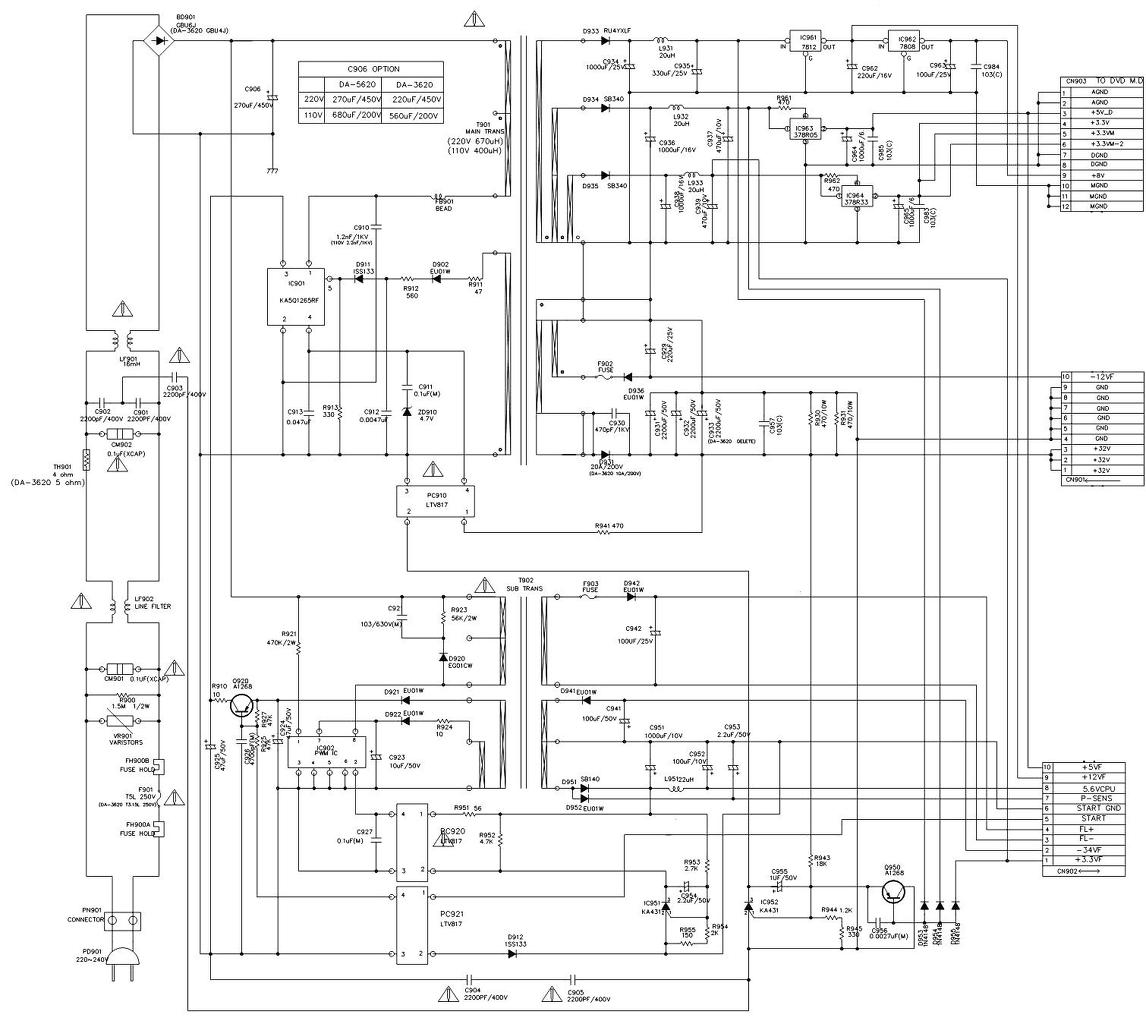

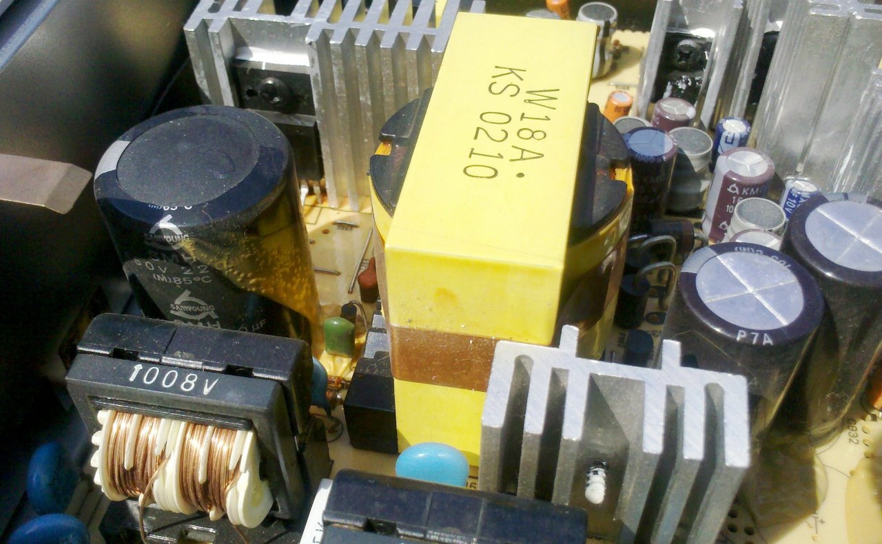

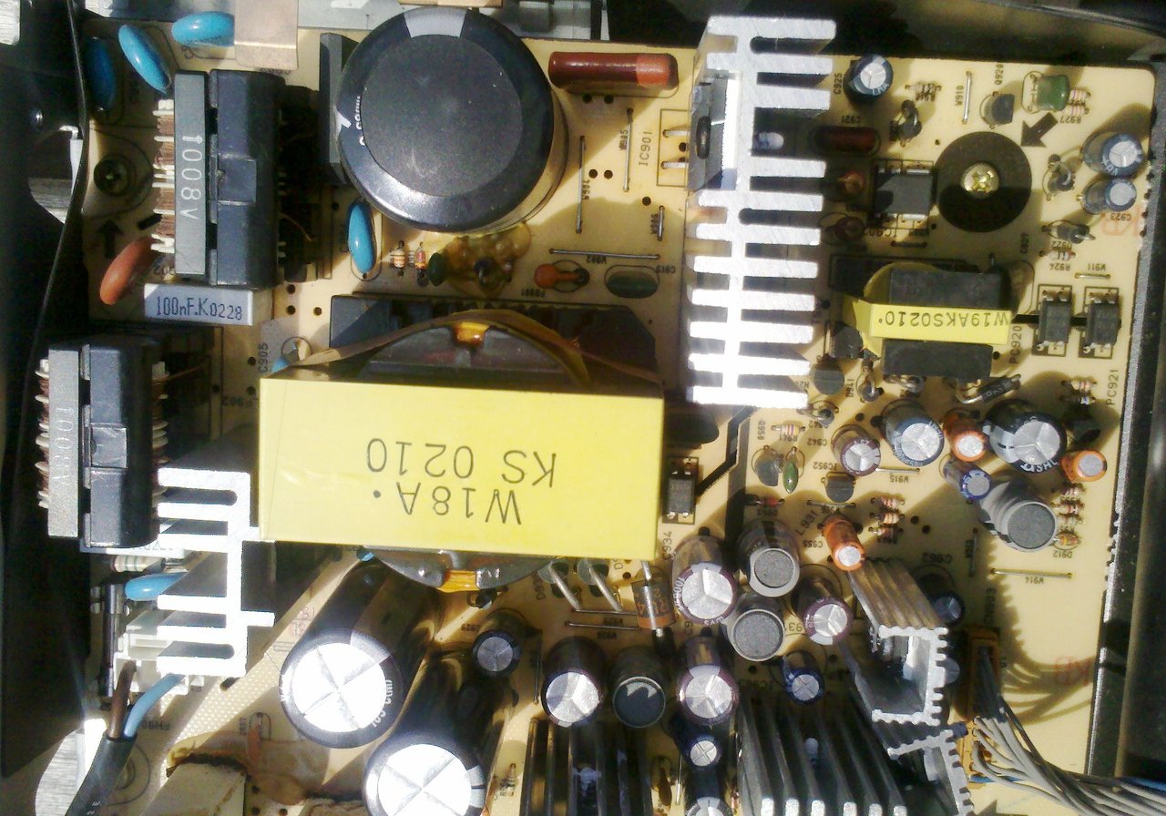

Sziasztok! Segítséget szeretnék kérni egy LG DA3630 házimozival kapcsolatban, aminek a tápegységével lehetnek a problémák, mert a készenléti LED-je sem világít. Ha valaki el tudna igazítani a tápegységgel kapcsolatban, hogy merre induljak az "ellenőrzéssel" a méréseket illetően, illetve milyen tipikus meghibásodás okozza ennek a kapcsoló üzemű tápegységnek a működésképtelenségét. Első ránézésre nem találtam "púpos" kondenzátort csak a C906, graetz utáni kondenzátor szigetelése tűnik domborúnak de azt nem a belső nyomás okozhatta. A kimeneteken nem tudtam mérni egyik stabilizált feszültséget sem (+5V, +12V,-12V stb.), gondolom a nagyfeszültségű oldallal vannak a gondok. A segítséget előre is köszönöm.
Hasonló a helyzet nálam is, csak nálam a biztit vágja le.... de se púpos kondi, se semmi más. Nem lehet hogy esetlegesen az egyenirányító híd ( ha van benne ) okozhatja a hibát? Nézd meg hogy vesz-e fel áramot egyáltalán. Ha igen akkor a híd után nézd meg hogy van-e valami benne.. ha ez is megvan, akkor mennie kéne, csak nem kapcsol be....
Lépésről lépésre kéne megnézni..... másként nem mehet szerintem a hibakeresés.. |
