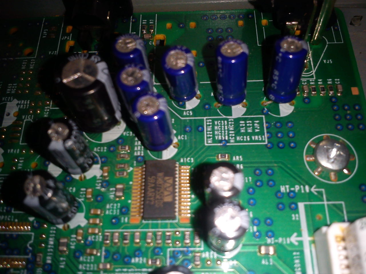

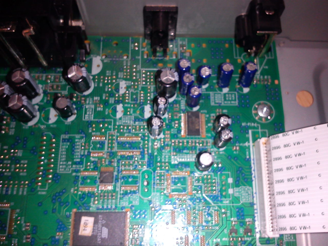

(#) gabika26 hozzászólása Aug 17, 2015 /
sziasztok. van egy samsung HT-P10 tipusu házimozim. Laptophoz használom zene hallgatásra, tegnap kihúztam a laptopból az audió dugót és ahogy az aszra tettem leesett és pont bele esett a 3,5 jack dugó a hosszabbítónak pont abba a lyukjába amibe a fázis megy. Azóta nem szól az aux bemenet egyik oldala. Amúgy filmmel,rádióval tökéletes a hangzás, valami az aux bemenetnél történt van valakinek ötlete? esetleg van itt szakember is? töltök fel pár fotót, Segítségeteket előre is köszönöm szépen
(#) kadarist válasza gabika26 hozzászólására (») Aug 17, 2015 /
A képen melyik csatlakozó az AUX bemeneté? Valamint érdemes lenne éles képeket készíteni.
(#) gabika26 válasza kadarist hozzászólására (») Aug 17, 2015 /
a jobb oldali az aux bemenet, nem tudok ettől élesebbet csinálni. a jobb szélső kondi tetejéhez ha hozzá érek akkor zúg az az oldal ami nem szól, 50V 2.2 mikrofarát, nagyitóval a pici ellenálásokon kerestem égési nyomokat de nem találtam semmit. van digitális multiméterem de nem tudom hogy milyen értékeknél jók vagy rosszak

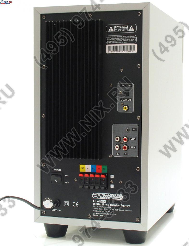

(#) barthaz hozzászólása Dec 19, 2015 /
Egy kis segítségre lenne szükségem. Van ez a Acoustic Solutions DS1233-as házimozi. Van több bemenete is, egyelőre csak az analóg bemeneteket teszteltem. De bármelyiken van egy pár másodperc után elhallgat. Ha újra arra a csatornára kapcsolok, megint megy egy pár másodpercig.
Kapcsolási rajzot eddig nem találtam, hozzá. 3 panel is van benne az egyik a végfok, az elvileg jó mert amikor elnémul, akkor a bemenetet megfogva van hangja. Ezt kizárnám, van egy digitális része, ami a kijelzőt és gondolom az 5.1-es részért felelős. A 3-ik egy a bemeneteket kapcsoló rész. Ezen van több műveleti erősítő és egy HCF4052BE elvileg ez kapcsolja a bemeneteket. Erre gyanakodtam, kicseréltem de a hiba továbbra is fent áll. Valakinek valami ötlete? Rakok fel még képeket. Ma este letesztelem az optikai bemenetet, mert igazából nekem csak ez lenne a legfontosabb.
A hozzászólás módosítva: Dec 19, 2015
(#) proba válasza barthaz hozzászólására (») Dec 19, 2015 /
Sok típusnál maga a bemenetválasztó, vagy annak a tápja romlik el, lehet neked is ezen az úton lehetne tovább menni. Ami hasznos segédeszköz egy apró erősítő (akár egy aktív hangfal némi védelem a bemenetén (ellenállás dióda) .Ezzel tudod követni hol veszik el a hang, esetleg műszerrel tudod keresni a 0V/ féltáp (izlés és szerkezet szerint) meglétét. Mindkét jellemzőnek meg kell lennie, mert ilyen hibáknál gyakori, dc-ben mászik el valamiért.
(#) barthaz válasza proba hozzászólására (») Dec 19, 2015 /
Egyelőre úgy tűnik, hogy az optikai bemenete jó, de ezt még tesztelnem kell.
