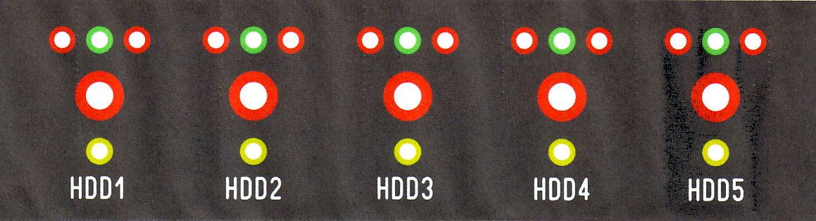

Egy kis segitseget keresek. Jomagam teljesen hulye vagyok az ilyen "szereld magad" megmozdulasokhoz, ugyhogy egy lelkes resztvevot keresek, aki nemi juttatasert megoldja a problemam. Ami a kovetkezo:
egy haz 5.25-os paneljebe be kene tolni 5 vagy 6 on/off kapcsolot (amennyi belefer, de min. 5) ami a vincsesztereimet kapcsolgatna ki es be egyessevel.
Nemtunik nagy munkanak, es gondolna az ember hogy ezt valaki mar feltalalhatta volna de nem ...
a legkozelebbi cucc ami ehez hasonlo a lamptron hummer:
http://www.legitreviews.com/article/744/1/
ezzel viszont az a gond hogy ugyan a 12V-ot elvagja es rakoti a kapcsolora de az 5V meg fenn akadas nelkul folyamatosan ott figyel a disk-en, es ezzel termeszetesen tonkre is teszi..
Igy nekem ugy tunik hogy egy olyan kapcsolo alkalmazasa kene aminek legalabb 2 input es 2 outputja van amit parhuzamosan kapcsol.
Ahogy neztem ilyen kapcsolo letezik, csak a megalkotott termek hianyzik a piacrol..

(#) zolee1209 válasza ylke hozzászólására (») Máj 29, 2009 /
A vinyónak nem tudom, mennyire tesz jót, ha közvetlenül lekapcsolod a tápról... szerintem az is tönkrevágja, ha mindkét feszültséget leveszed a vinyóról. Egy lehetséges megoldás, mivel egy kis kapcsoló nem képes olyan áramot kapcsolni, mint amennyi kell a vinyónak, hogy a kapcsolóval egy relét kapcsolsz, ami célszerűen kétáramkörös. A relére köthetsz LED-et, hogy látsd melyik van bekapcsolva...
szerk.: A képre már nem rajzoltam fel: A relé tekercse az érintkezőket működteti, mely szakítja az 5V-ot és 12V-ot...

(#) potyo válasza zolee1209 hozzászólására (») Máj 30, 2009 /
„szerintem az is tönkrevágja, ha mindkét feszültséget leveszed a vinyóról.”
Gondolod, minden áramszünetkor tönkremegy az összes merevlemez, ami be volt kapcsolva? Semmi baja sem lesz, ha csak elveszed a tápot, a lemezeket tovább pörgeti a tehetetlenség, tehát a fej nem ér hozzá a lemezekhez, a fejet pedig mágnes vagy rugó visszahúzza a parkolóhelyre, és így már biztonságban áll le a lemezek forgása.
Egy lehetséges megoldás, mivel egy kis kapcsoló nem képes olyan áramot kapcsolni, mint amennyi kell a vinyónak, hogy a kapcsolóval egy relét kapcsolsz, ami célszerűen kétáramkörös.”
Azt az 1A áramot simán tudja szinte bármelyik kapcsoló

(#) tiggersoft válasza ylke hozzászólására (») Máj 31, 2009 /
Szia szerintemIlyen kapcsolókkal meg tudod oldani.
Kát áramkörös tehát egyszerre tudod megszakitani az 5 és a 12v-os ágat. Ráadásként világit is ami megkönnyiti a ki-be kapcsolt vinyók megkülönböztetését...

(#) zolee1209 válasza ylke hozzászólására (») Jún 7, 2009 / 4
Szia! Készítettem egy előlaptervet. Vetnél rá egy pillantást, hogy jó lesz-e?!
(#) ylke válasza zolee1209 hozzászólására (») Jún 10, 2009 /
hey,
jol nez ki hajra .. mikor lesz kezzel foghato?
(#) zolee1209 válasza ylke hozzászólására (») Jún 10, 2009 /
Igyekszem minél hamarabb elkészíteni, de a munkám miatt kevés szabad időm van. Szeretném, ha legkésőbb hónap végére a kezedben lenne!
