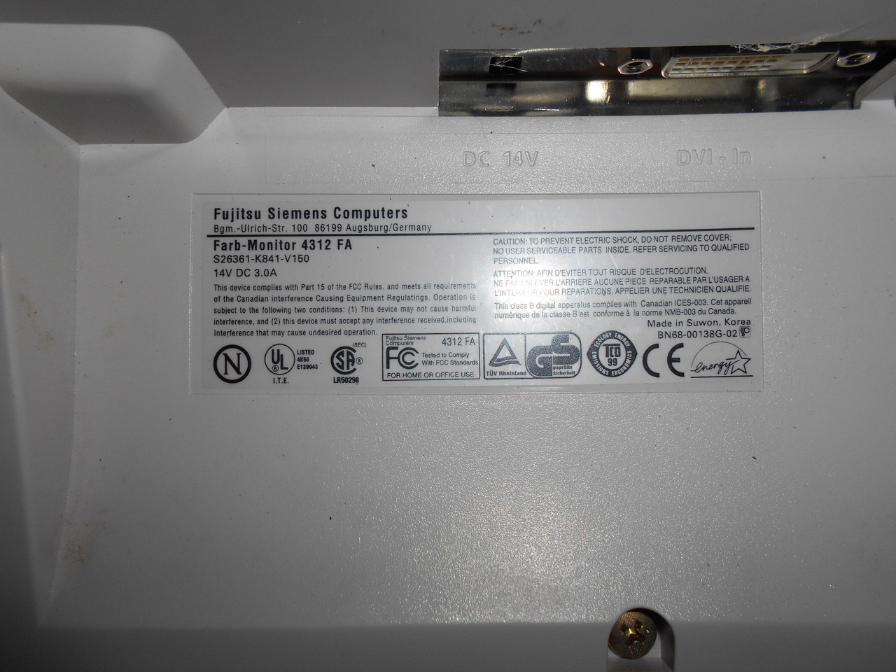

(#) teglascs hozzászólása Júl 24, 2017 /
bár nem teljesen a topik címe szerinti a kérdés, de nem akartam újat nyitni: HDMI kimenettel rendelkező set-top-boxot, ha rákötök egy monitor DVI bemenetére, fogok képet kapni?
Mindkettő digitális, de más szabvány. A neten -különféle árszínvonalon- találok átalakítókat, de fölöslegesen nem költenék rá. Elvileg mennie kéne, vagy teljesen kizárt? A hasonló témájú topikokat átolvastam, és láttam, hogy analóg esetben az egymásnak nem megfelelő frekvenciák és felbontások miatt ez nem egy egyszerű dolog - de mi a helyzet HDMI --> DVI esetében?
Köszi a válaszokat előre is!

(#) teglascs válasza uniman hozzászólására (») Júl 24, 2017 /
Hhú, ez jó hír. Bedöglött a tévém a műhelyben, amit MindigTv-s STB-ról használok. Hozzájutottam egy 17"-os LCD monitorhoz - ez kevesebb helyet is foglal.
Az is járható, hogy az STB SCART-jából lesz a hangom, mondjuk egy aktív PC hangfalpárral, ugye?
(#) teglascs válasza teglascs hozzászólására (») Szept 19, 2017 /
Hát elsőre nem jött össze. Ahogy csatlakoztatom a monitort és a STB-ot (DVI --> HDMI), monitor tul.képpen "kikapcsol", azaz a gombok fölötti LED-ek elalszanak. Ha a ki-be gombbal újra bekapcsolom, fél mp múlva újra kikapcsolja magát. Először a tápegsége gyanakodtam, de találtam egyet, ami a kb. megfelelő feszültségnél 7A-t tud: az tuti elég kell legyen.
Most néztem rá részletesebben az elektrotanyás topikra: hát van még jópár beállítási lehetőség, amit végig kell próbálnom, hátha összejön.
(#) uniman válasza teglascs hozzászólására (») Szept 20, 2017 /
Mivel nem írtad le sem a monitor, sem az STB pontos típusát, (HDMI --> DVI ) ...így sok mindent nem lehet hozzáfűzni.
Remélhetőleg a monitorod működőképes és arról azt PC-re dugva meg is győződtél...
A "hozzájutottam" jelző meg, hogy nincs is meg az eredeti tápja...az némi gyanút ébreszt bennem, hogy a monitor akár hibás is lehet.
A hozzászólás módosítva: Szept 20, 2017
(#) teglascs válasza uniman hozzászólására (») Szept 20, 2017 /
A set-top-box egy Alcor HD-2400 típ. MinDigTV vevő, a monitor pedig Fujitsu-Siemens 4312 FA jelű LCD monitor. Számítógépre még nem csatlakoztattam, de ha a DVI bemenetre nincs semmi dugva, akkor a monitoron megjelenik egy "SELECT INPUT" felirat. Én ebből azt gondolnám, hogy a monitor működőképes, de ki fogom próbálni a VGA bemenetén keresztül, PC-re csatlakoztatva.
A "hozzájutás" úgy történt, hogy egy fórumtársunk tette fel az "Ingyen elvihető" topikba. A gyári tápegysége kellett neki valamire, de ezen nem akadtam fenn, mert van itthon mindenféle.
Köszi, hogy próbálsz segíteni.
(#) teglascs válasza uniman hozzászólására (») Okt 4, 2017 /
Szia, összejött a dolog.
Úgy csináltam, hogy az STB HDMI kimenetét a monitorra dugtam, a SCART-ot pedig egy TV-re. A TV-t nézve belementem az STB menüjébe, és elkezdtem állítgatni mindent. Egyszer csak megjelent a kép a monitoron is. Van egy olyan SCART-RCA átalakítóm, onnan lesz a hang.
Köszönöm a segítségedet!
