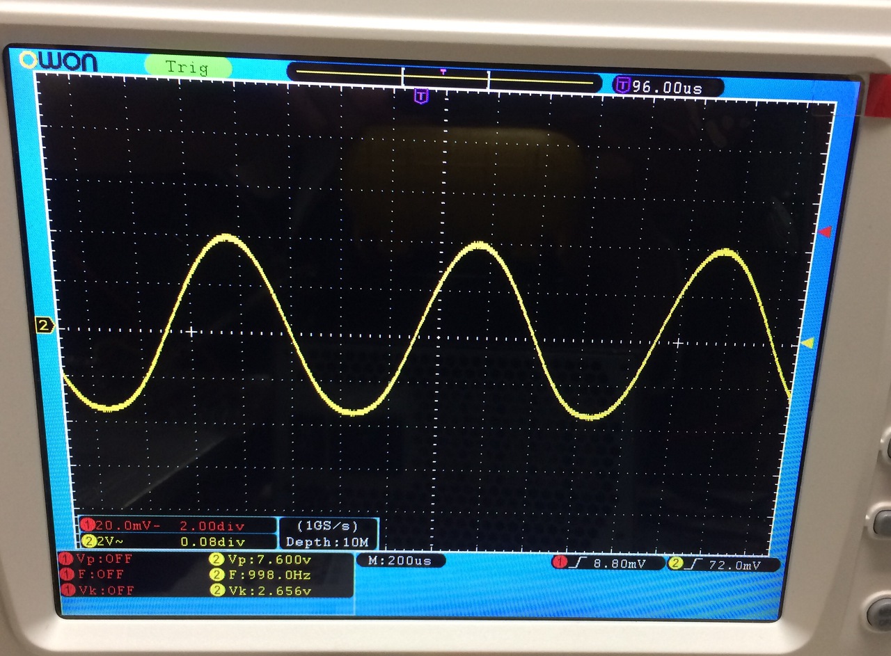

(#) szili83 válasza reloop hozzászólására (») Máj 11, 2017 /
R19-en 664mV-ot mérek.
Terheléssel 8 ohm: 7.6V Upp-ig szép színusz
Terheléssel max kivezérlés: 13.6V, de vágás van az alján
Terhelés nélkül max kivezérlés nincs vágás, és 32.2V.
(#) reloop válasza szili83 hozzászólására (») Máj 11, 2017 / 1
Mérj bázis-emitter feszültséget egyik csatornánál mindkét végtranzisztoron, lássuk van-e köztük feltűnő különbség.
