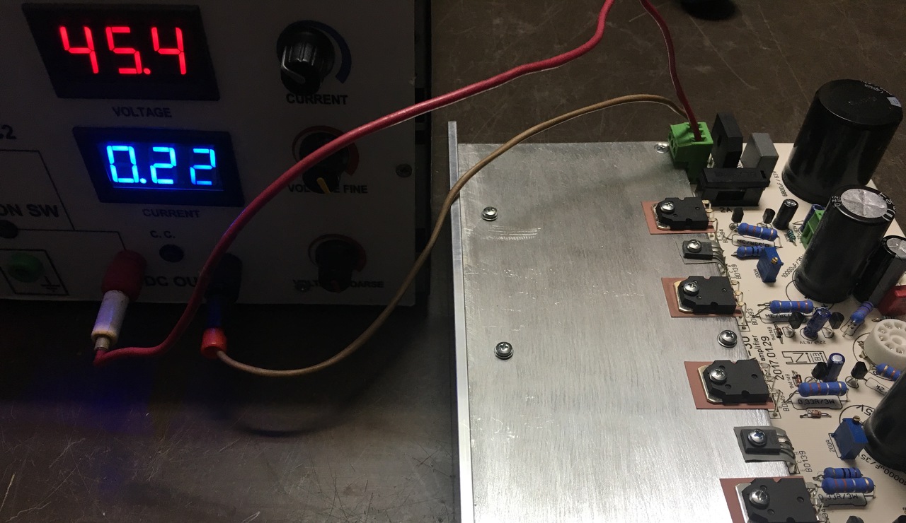

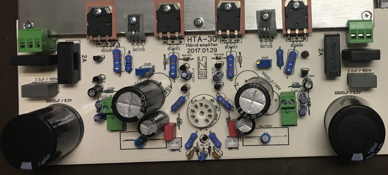

Megépítettem a HTA-30-at a terv szerint. A trafóm még nem készült el, ezért ráraktam labortápegységre. Sajnos az csak 45V-ot tud. A kimenő kondenzátoroknál kb 1/2 tápfeszültséget lehet mérni. A nyugalmi áramfelvétele pedig 220mA körül van. Korábban 10-40mA-t írtatok, hogy az a jó. Most akkor nem jó az erősítő, amit építettem?

Megmértem, és a 0.33R-en a poti szabályozásával 70-85mV-ot lehet mérni. Azaz 100mA felett van a nyugalmi áram. Szerintem ki kellene cserélni 1k-ra a nagyobb szabályozhatóság miatt. Ez szerint van most bekötve a 200R-es helittrimmer.
Illetve kipróbáltam, bekötöttem a bemenetet, és a hangerő sem valami nagy, azaz a kimenő teljesítmény (220mA áramfelvétel volt oldalanként). De remélem ez csak a 45V-os DC bemenetnek köszönhető, amiből még a greatz is lecsíp egy kicsit. Remélem 48V AC bemenő feszültséggel már nagyobbat fog szólni.

390 ohmot tettem bele... De nem okozhatja a tápfesz? illetve itt van jópár hozzászólás van aki 100-200mA-es nyugalmi árammal használja. egyik, másik
A hozzászólás módosítva: Máj 8, 2017
(#) reloop válasza szili83 hozzászólására (») Máj 8, 2017 /
Autentikus információnak ezt az ábrát tartom. Mint látható, a 0,33Ω emitter-ellenállásra 10,5mV feszültségesést ír elő.
Nyilván szorulhatnak módosításra a nyugalmi áram állító kör ellenállásai, ha az eredeti TR4, TR8, TR9 típusától eltértél.
Lehet például a BD139-nek (ha azzal szereltél) nagyon kicsi a bétája a 4mA-es kollektoráramnál. Oda magas hFE csoportba tartozó példányt célszerű beültetni. Ennek hiányában a bázis-kollektor közötti 1k2 ellenállás értékét csökkentsd lépésenként. Már az 1k is jelentős nyugalmi áram csökkenést kell okozzon. Amennyiben ez nem következne be, akkor teljesen tévúton járunk, olyan hibával rendelkezik az erősítőd melyet fel kell derítsünk.

(#) szili83 válasza szili83 hozzászólására (») Máj 9, 2017 /
560 ohmra cserélve a nyugalmi áramot 3-27mA között lehet szabályozni.
A hangerő az AC48V-os trafóval nőni fog? Mert így DC45V-al nem igazán szólt. 200mA-t vett fel a labortápegységből.

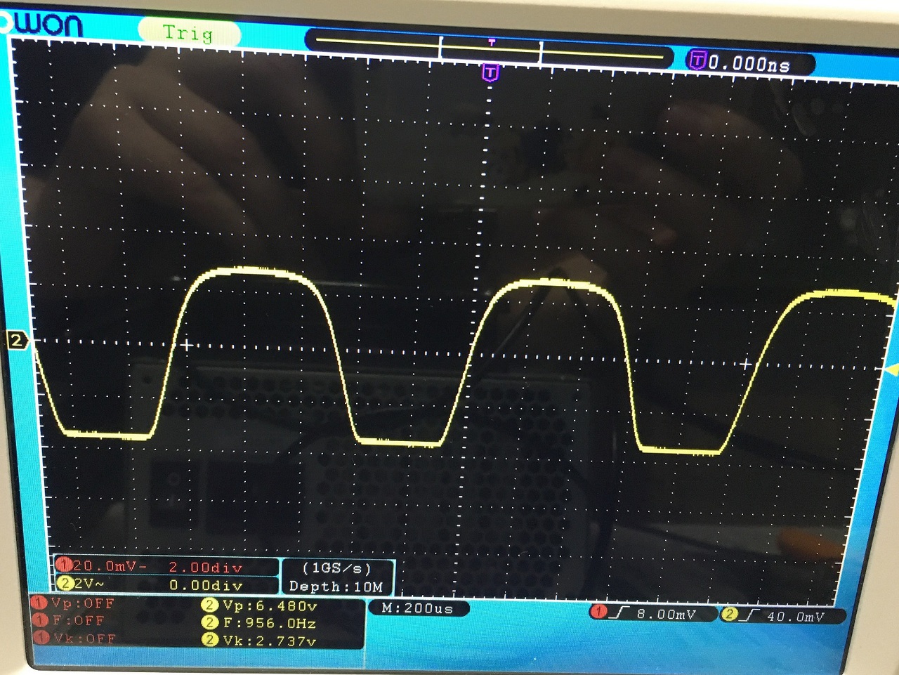

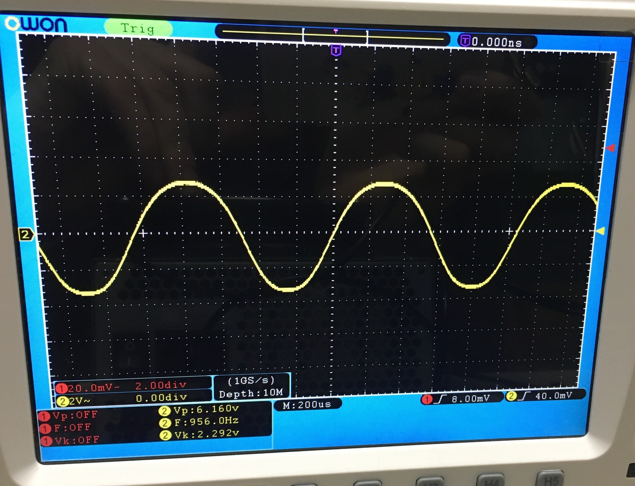

Megjött a trafó. De nem lett valami jó az erősítő.
1.24V Upp jel bemenetnél 8 ohmos terhelésnél a kimenő feszültség 5.06V. A 10µF-on 420mV-os jelet lehet mérni. A cső ECC85. Én rá gyanakszok, de más csövem nincs.

(#) szili83 válasza CIROKL hozzászólására (») Máj 10, 2017 /
Hogyan próbáljam cső nélkül? A csövet iktassam ki? Az ECC85-öt itt ajánlották, hogy jó.
Hogyhogy hogyan mértem? A benenetre rákapcsoltam a gépemet amin egy jelgenerátorral kiadtam egy 1kHz szinuszt. Csövest szoktam mérni, ott működik...

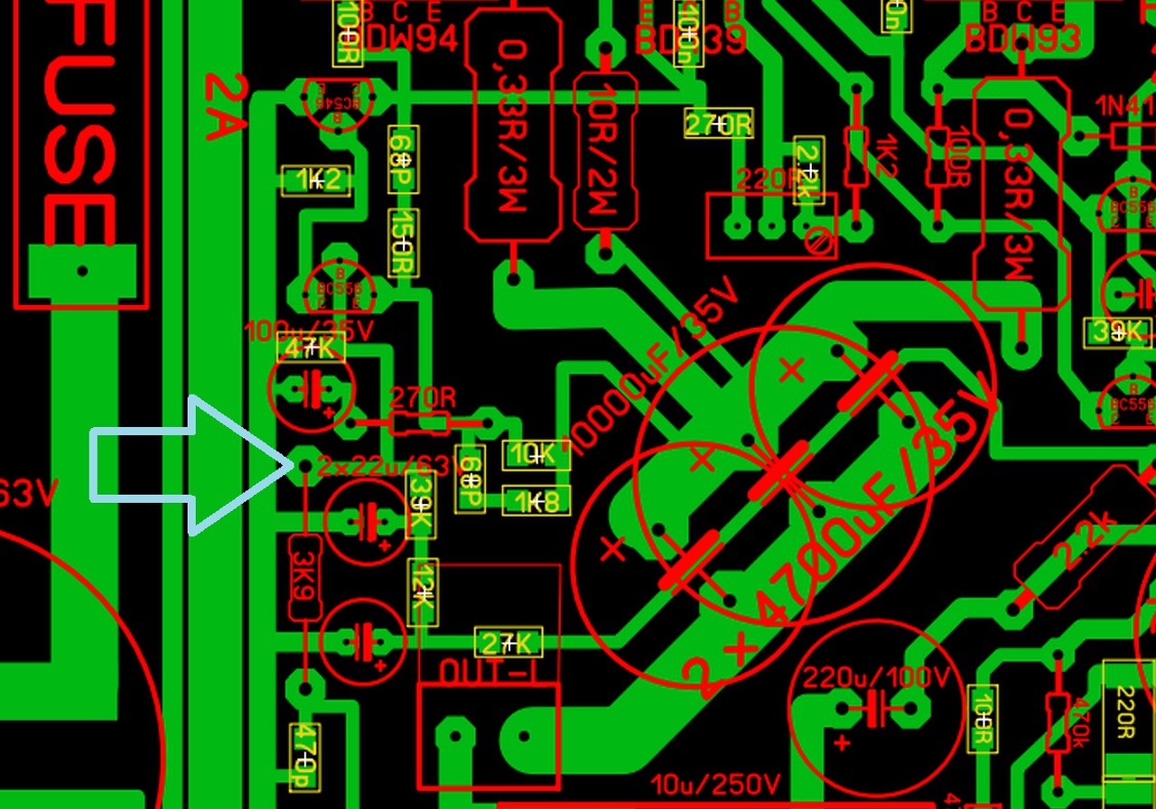

(#) reloop válasza szili83 hozzászólására (») Máj 10, 2017 /
A mellékelt ábrán kék nyíllal jelölt pontból kiemeled a 3k9 értékű ellenállást és ott viszed be a jelet csatoló kondival. Meglásd milyen jó lesz

A jelet a 10µF-ra vittem, mellékeltem képeket.
