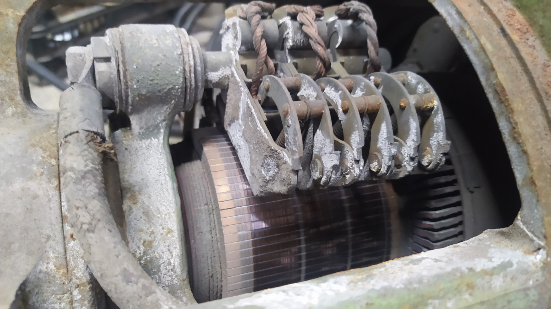

(#) mlaci96 hozzászólása Feb 13, 2024 /

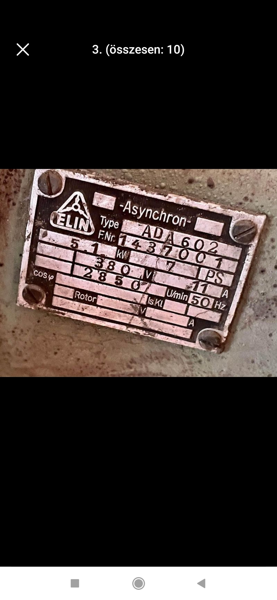

Sziasztok! Kapcsolási rajzot keresek elin es 182 es hegesztő dinamóhoz, külső motorról szeretnêm üzemeltetni ês nem egyértelmű számomra az hogy a pólusváltó kapcsolója mit csinál szimplán forgásirányt vàlt a villanymotoron, vagy valami mást. A motort forgatva külsőleg, a kapcsolót kapcsolgatva nem változik a polarítása. Merre állitsam be a forgásirányt a külső motorról, vagy ez csak a polarítást befolyásolja?
(#) erbe válasza mlaci96 hozzászólására (») Feb 13, 2024 /
Egy irányban kell forgatni. A hegesztőáram visszahat a gerjesztésre. Ha rossz irányba forgatod, rosszul is fog hegeszteni. Az áramállító a keféket forgathatja el. Szerintem valahol jelölték rajta a forgásirányt.

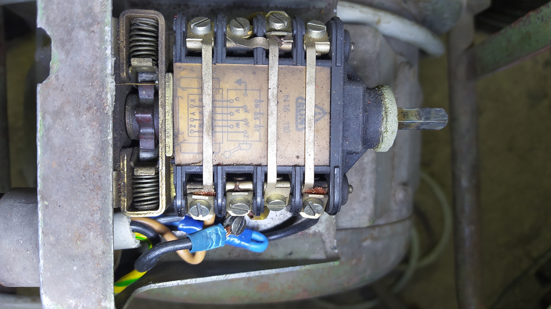

A pólusváltó egy irányváltó + csillag-delta átkapcsoló. Az 5,1 kW teljesítmény miatt érthető.

Szerintem ez a kapcsoló egy sima körbeforgó Y/D kapcsoló, mégpedig abból az okból hogy a felhasználó nullából ne kapcsolja deltába,hanem mindig azonos irányba forgatva csillaggal indítson.

Igazad van. Ilyenre nem is gondoltam. De akkor biztosan van kötelező forgásirány jelölés a házon.

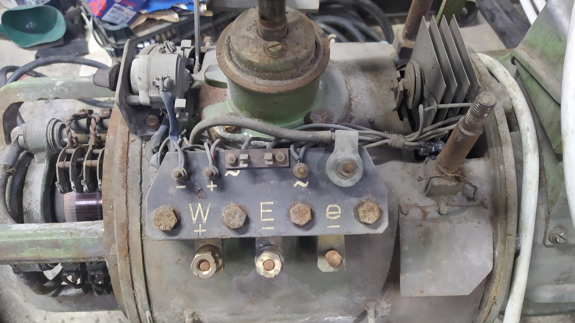

(#) mlaci96 válasza erbe hozzászólására (») Feb 14, 2024 / 1

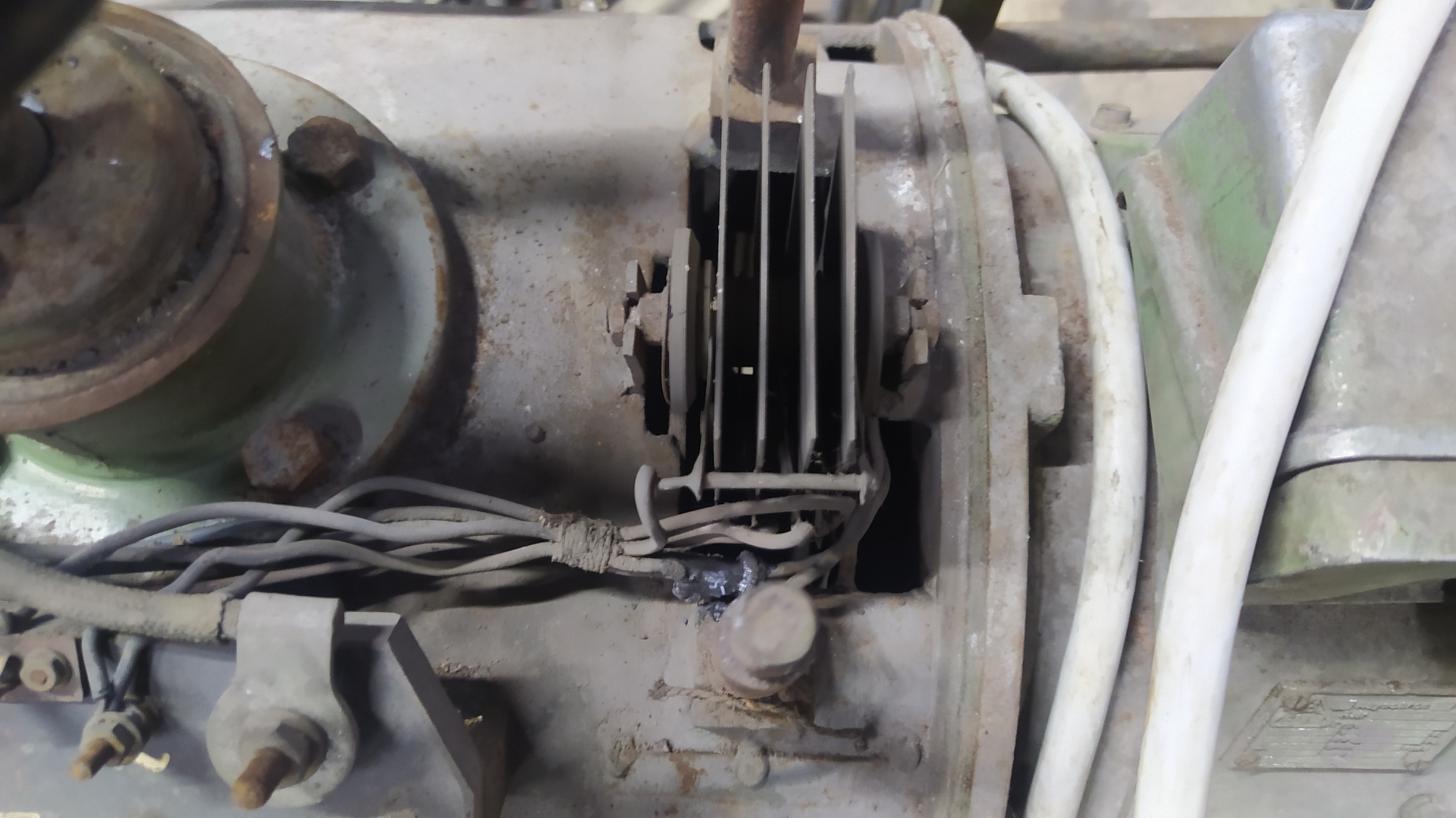

Bocs a rossz képekért, nem voltam a gép közelében. Nincsen rajta jelölve a forgásirány, forgatva a motort és kapcsolgatva a kapcsolót nem vált polarítást, két vezeték átjön a villanymotor részből, és megy a kapcsoló felé, ha jól látom egy egyenirányító felé.

(#) mpisti válasza mlaci96 hozzászólására (») Feb 14, 2024 /
Biztosítékokkal rosszul működött? A fotóid alapján a kis kapcsoló lehetett a pólusváltó még pedig a gerjesztőfeszültség polaritás cseréjét kellene neki csinálni. De kell lenni még egy kapcsolónak ami az áram nagyságát váltja, hiszen jól látható hogy az áramskálán két féle áramerősséget lehet állítani a szabályozási tartományban.
(#) mlaci96 válasza mpisti hozzászólására (») Feb 14, 2024 /
Így vettem a gépet ahogy látszik, de vétel elött ki lett próbálva, és tökéletesen működött. Nincsen rajta több kapcsoló csak ennyi amennyi a képen. Benzinmotorról szeretném meghajtani, ezért lenne fontos a forgásirány, azt hogy tudnám kideríteni? Meg hogy öngerjesztő e vagy mit kell alakítani ahoz hogy működjön szimplán benzinmotorról meghajtva.

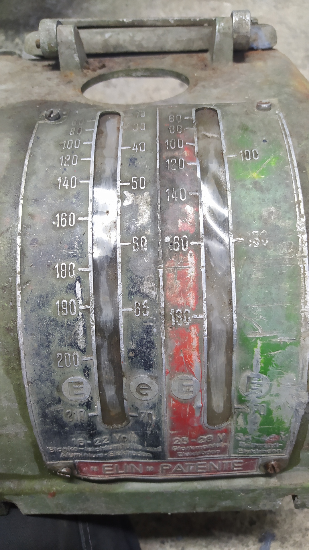

Az 549 számú képen látszik egy tengely, szerintem azzal lehetett mozgatni a kefehidat, amelynek segítségével az áramerősséget lehetett állítani. Az utolsó két képen(726) látható skála korábban valószínűleg nem volt belemezelve, ott valamilyen lemez mozoghatott a horonyban ami a kefehídra lehetett rögzítve, és azzal együtt mozgott jelölve hogy kb. mekkora áramot ad le a gép. Az áram átkapcsolást az 537 számú kép szerint (az ábra jobb oldalán látható módon) a"E" vagy "e" kivezetés kiválasztásával lehet elérni. Ehelyett célszerűbb lenne egy megfelelő teljesítményű átkapcsoló használata. Ahogy elnézem az 549 számú fotót, ott látszik egy biztosító tartó.Szerintem a szelén egyenirányító váltóáram oldali biztosítéka lehetett ott. Amíg nincs gerjesztőáram, addig hegesztőáram sem lesz.

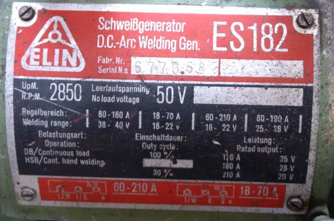

Pedig aki látott már hegesztődinamót annak pofonegyszerű a képlet. Korábbi hsz.-ban már leírtam a lényeget, az áramszabályozás kefehíd elmozdítással történik, az áramnagyság váltása pedig a "E" és a "e" kivezetés cserélgetésével. Egyszerű ez a gép mint a faék. A motor oldalra az állórész hajtótekercsei közé tekert pár tíz menet megy a W-E-e kivezetésekre, onnan biztosítékon keresztül a szelénre. A szelénről pedig a pólusváltó kapcsolóra. A pólusváltó kapcsoló cserélgeti a gerjesztés polaritását, s ezzel a hegesztőfeszültség polaritását is.

(#) mlaci96 válasza mpisti hozzászólására (») Feb 15, 2024 /
Nem a kefehidat mozgatja, hanem egy vasmagot távolit közelit, ez nem változtat mondjuk a lényegen. Sajnos még nem láttam hegesztő dinamót így ahogyan most. Azt értem hogy változtatom meg a W-E-e kivezetéseken a hegesztő kábeleket, de számomra az úgy lenne logikus hogy 2 első áram skála lenne, de itt van 4 de nekem nem tűnik úgy hogy tudok mást változtatni.

(#) mpisti válasza mlaci96 hozzászólására (») Feb 15, 2024 /
Igazából a vasmag mozgatásával ugyanúgy változtatható a gerjesztés, bizonyos szempontból előnyösebb a kefemozgatásnál, mert az üresjárási feszültséget sokkal kevésbé befolyásolja a kefeeltoláshoz képest. A gerjesztés biztosítékát bizonyosan átkötötték, azért nem szól bele a dologba. A W-E-e kivezetések rajz szerinti variálásával a gerjesztést változtatod meg, nem pedig a hegesztő kábeleket. Ha a póluscserére gondoltál, azt a 600-as számú fotón levő kapcsoló csinálja.

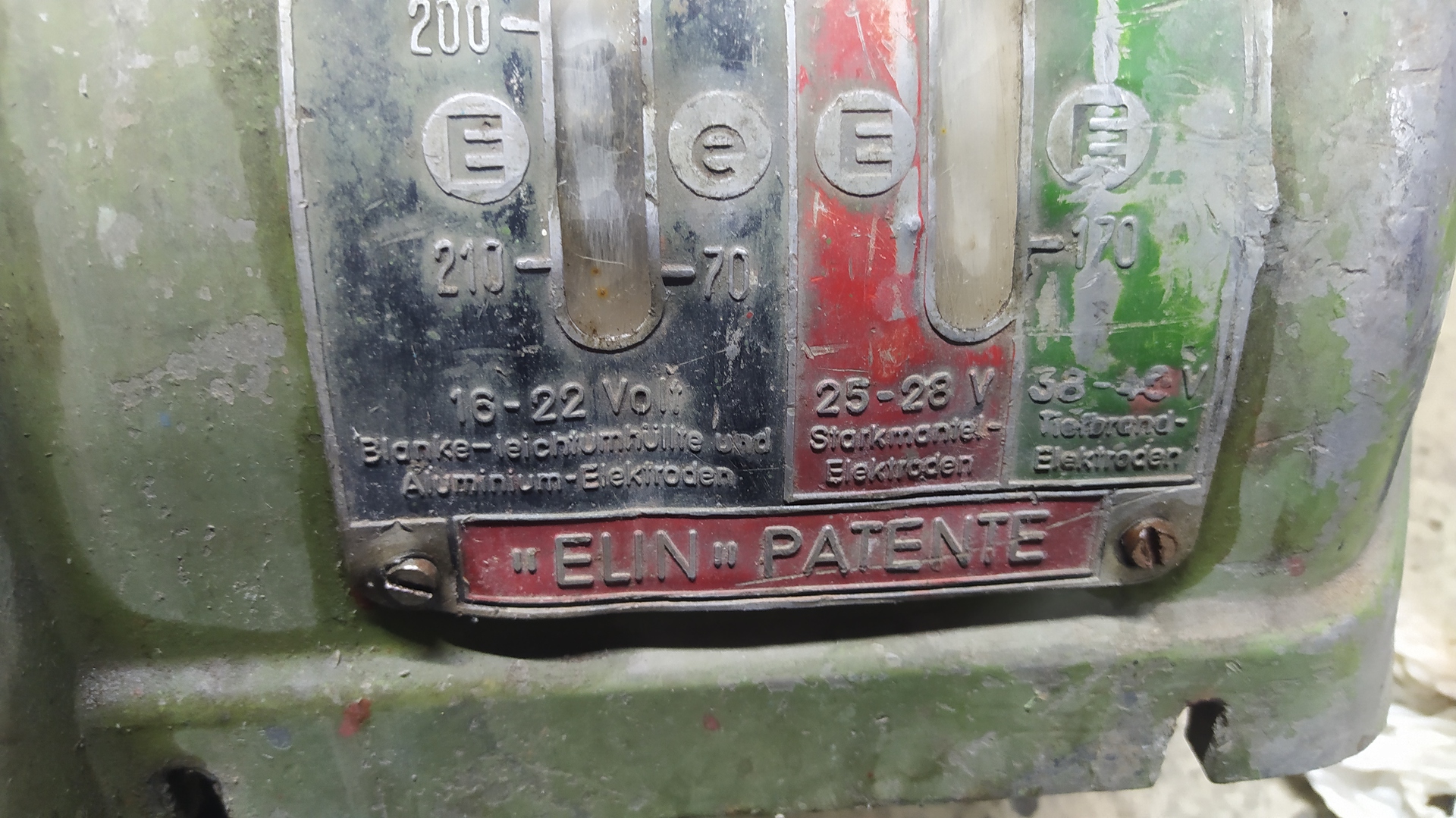

Hogy miért van 4 skála, erre az ELIN tudna választ adni, de előfordulhat hogy az egyik skála-pár AWI, a másik elektróda üzemre való.

(#) Hutty válasza mlaci96 hozzászólására (») Feb 16, 2024 /
Igazából a skálán a jelölés egy vonalban van. Az értékek, ha nézed az "E" kivezetésen közel egyformák, mert a skála aljára írja, hogy a pálca anyagától függően kell figyelembe venni az adott skálát. Tehát a nagyáramú kimenet az "E", a kisáramú az "e", a "W" meg a közös és a kábel átrakásával változtatod.
