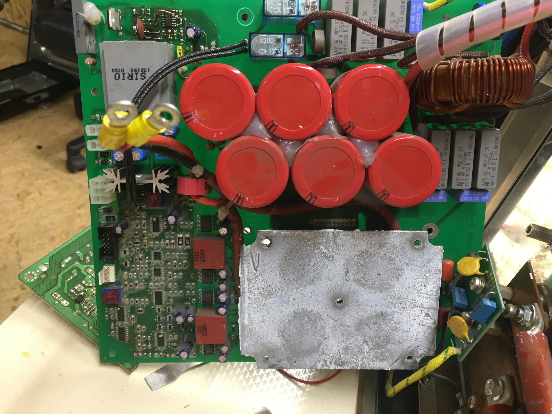

(#) taposdani hozzászólása Szept 2, 2020 /
Hello Mindenkinek!
Bocsánat ha átsiklottam a lehetséges válasz felett!
Egy BLM TM 2000 típusú inverteres hegesztő került hozzám, a szerviz nem vállalta a javítást!
Félig fel volt robbanva illetve összeégve a belseje, azt már sikerült kijavítani, jelenleg ott tart a dolog, hogy a kondikon 330 Volt-ot mérek, a kimeneten 13 V-ot. Ivfogas pillanatában a hővédelem tilt, sárga lámpa...
Cseréltem már SG3525-ot, műveleti erősítőt is, de a hiba nem oldódott meg!
Tudna valaki segíteni, mi lehet a gond, merre keressem a hibát?
Köszönöm szépen!
A hozzászólás módosítva: Szept 2, 2020
(#) mpisti válasza taposdani hozzászólására (») Szept 2, 2020 /
Fordítsd meg a hegesztőáramot mérő hall szenzort a helyén. Ha nem jó az áramirány akkor ilyen hibát generál.
(#) taposdani válasza mpisti hozzászólására (») Szept 3, 2020 /
Ugyanaz a jelenség! 13,7 volt az üresjárati feszültsége. És ivfogas pillanatában hibára áll!
(#) mpisti válasza taposdani hozzászólására (») Szept 3, 2020 /
Rajzod van a géphez?
Az a baj, hogy semmi! BLM TM 2000 a típusa, ennyit tudok róla! Panel szám: 8.066.136-L-1, vezérlés: 8.066.530 kb. ennyit látni rajta.
Az a baj, sose javítottam még hegesztőgépet.
"Az a baj, sose javítottam még hegesztőgépet." Hát akkor bátor ember vagy, ha mindjárt egy BLM-el kezded az inverteres hegesztőgépek javítását. A BLM azért nem annyira egyszerű mint a "mezei" inverterek többsége. A TM2000-et nem ismerem, 1600-at, 1300-at már javítottam, egyiknek pont az általad tapasztalt gondja volt, ezért mertem ajánlani ezt a próbát.
