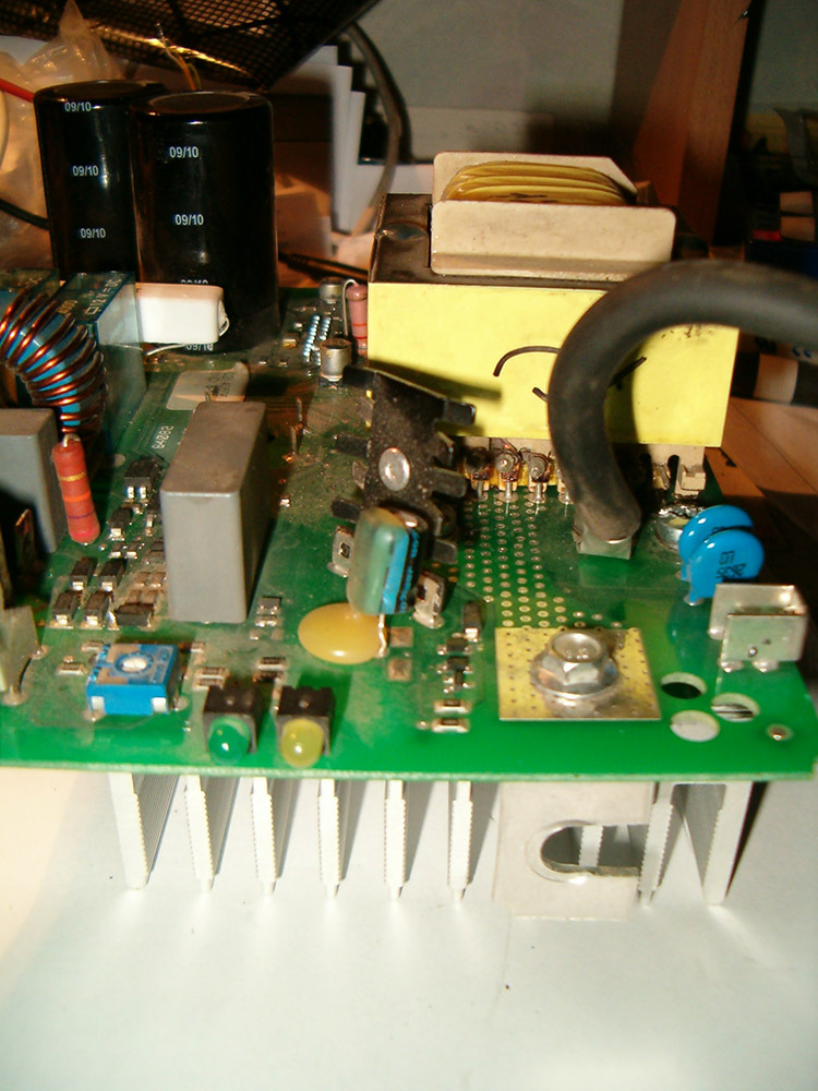

Lenne egy MOS168E inverteres hegesztő.A G30N60A4 IGBT-k cserélve a 3db IC (LM339/311 és az SG3525 is a panelen) A gép működik is,de áramot nem lehet szabályozni,csak nagy áramon hegeszt.Merre lehetséges a gond még?Igazából a panelt átnéztem hibát nem találok rajta. A hozzászólás módosítva: Aug 15, 2013
Szia,
Potencióméter szakadás?
szia!
Kizárt,végignéztem már kínomban azt is.
ez már nagyon esélyes
![]() Amúgy mértem azt is,de akko mutatott,igaz nagy ellenállást,ez tévesztett meg. Most kiforrasztva alól ki van égve az egyik láb.... Megbarmoltam szószerint próbára...hamarosan be is rakom. Esetleg valakinek lenne vagy beszerezhető valahonnan?
Most már bizta működőképes teljesen a gép,kérdés,hogy ez az összetaknyolt primer kör meddig teszi.Éppen össze tudtam forrasztani a huzalt egy vezetékkel,hogy kihozzam...
Kicsit vastagabb vezetéket is használhattál volna. Ha a forrasztás nem olvad szét, akkor akár az idők végezetéig is mehet a géped.
