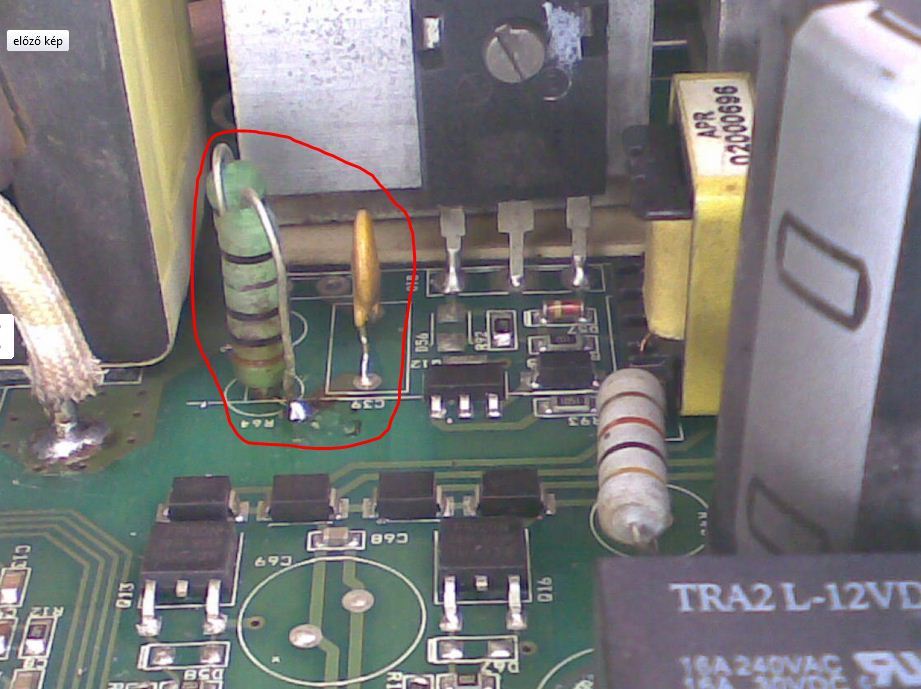

(#) Imi69 válasza mpisti hozzászólására (») Dec 19, 2013 /
A snubber a kapcsolóelemmel "párhuzamos" (általában) RC-tag, ugye? Mert ezeket kiszedtem és megmértem, mindegyik a névleges érték szórásán belül volt. Mindkét alkatrész "nem smd" volt, ezért is volt könnyű mérni. Ezek voltak: lásd mellékleten pirossal jelölve
Esetleg mást is kellett volna nézni?
A hozzászólás módosítva: Dec 19, 2013

(#) mpisti válasza Imi69 hozzászólására (») Dec 20, 2013 /
Igen, azok az alkatrészek. De az a kondi szerintem nem odavaló. Eredetileg valószínűleg MKT volt benne.

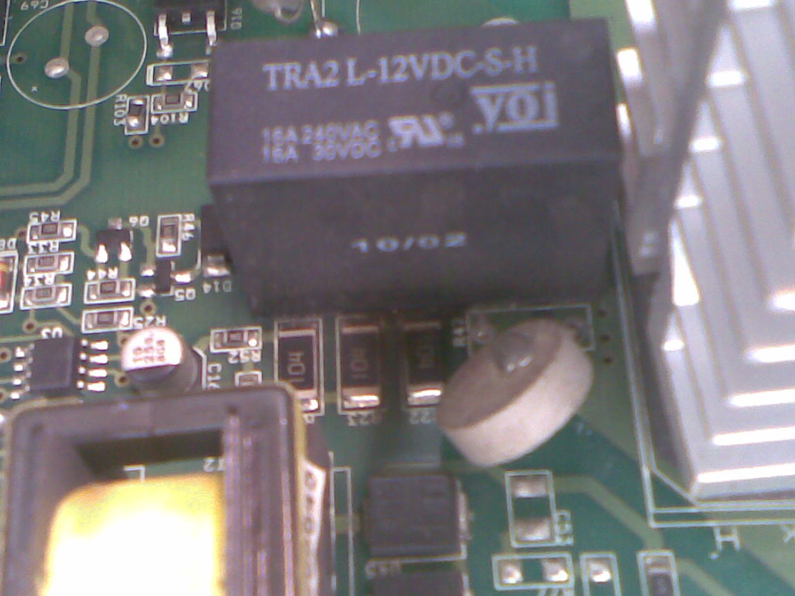

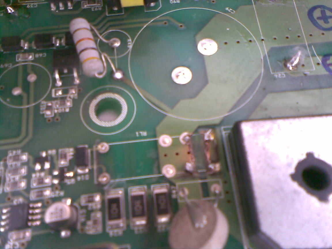

(#) Imi69 válasza Imi69 hozzászólására (») Dec 23, 2013 /
A visszahívás elmaradt, hozta gazda magától
Dolgozott vele, minden szép és jó volt, de az egyik bekapcsolás után nagyot pukkant és villant, ezzel egyidőben leverte a kismegszakítót. Utána már nem próbálta bekapcsolni...
Szétbontva a relé környékén látszott füst és korom nyoma. Kiforrasztva az látszik, hogy a záró kontaktus lábai között, a relé alatt átívelt. Gőzöm sincs, hogy miért ott... a relé jól be volt forrasztva, lakkal körbe volt futtatva.
Csatolok néhány képet a dologról..
Mi okozhatott ekkora túlfeszültséget?
Tovább vizsgálva és méregetve a panelt kiderült, hogy az alsó és a felső IGBT-k közül 1-1 átment zárlatba. Ami még furcsa számomra, a másik két IGBT smd gate ellenállása (4R7) volt megszakadva. Tudja valaki erre a magyarázatot? Az IGBT típusa SKW30N60 Bővebben: Link
A kondenzátorokra visszatérve a korábbi képen látható snubber kondenzátor értéke 2,2nF 1kV, X7R multilayer kerámia... és ez az eredeti! Az ellenállás 2db 47R 2W sorosan kötve.
Ha sikerül visszarajzolnom a kapcsolást, akkor feltöltöm azt is.
