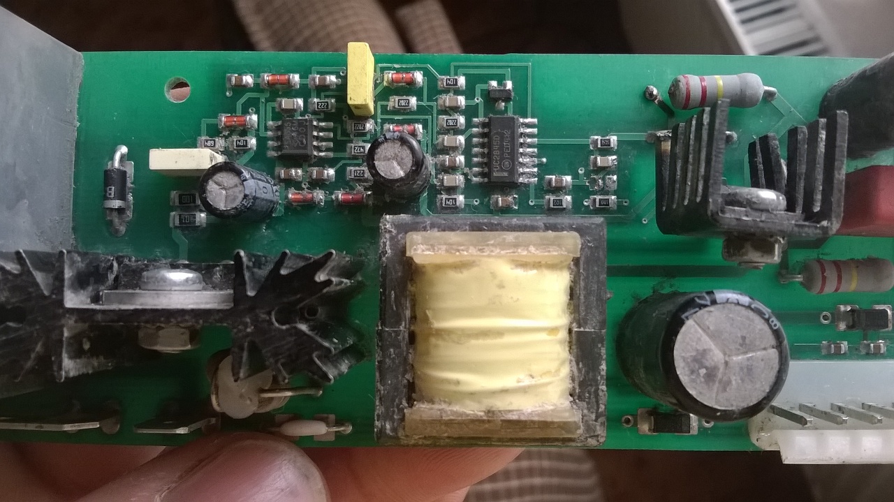

Új vagyok itt az oldalon. Hozzászólni szakmai dolgokhoz nem tudok, csak olvasgatok és infót szerzek néha. Azt gondolom, hogy ez a legjobb lehetőség bármit is megtudni olyan dolgokról, amihez nem értek. Szóval; Segítségre lenne szükségem. Ez egy Kühtreiber kitin1900HF tipusú gép.Szeretném megtudni, hogy javítható-e, vagy nem érdemes energiát pazarolni rá. Valami apró kondenzátor vagy ellenállás stb. eltűnt a panelről, és egy ellenállás lába is leolvadt. Elektródával hegeszt a gép, csak az AWI része nem működik.
Előre is köszönöm!
(#) mpisti válasza PTomek hozzászólására (») Máj 31, 2014 /
Ha csak ennyi a baj, ami ezen a kártyán látható, akkor természetesen javítható.
(#) PTomek válasza mpisti hozzászólására (») Máj 31, 2014 /
Köszönöm a választ! Ez a javítás mennyibe kerül nagyságrendileg?Valószínűleg nincs más baja.
(#) BlackForce válasza PTomek hozzászólására (») Jún 1, 2014 /
Szerintem azért lesz ott még valami az ellenállás mellett,ami beadta a kulcsot(félvezetőre gondolok).
(#) Chipmunk1960 válasza BlackForce hozzászólására (») Jún 1, 2014 /
A 220K 1W-os ellenállásnak is oda a lába.....
