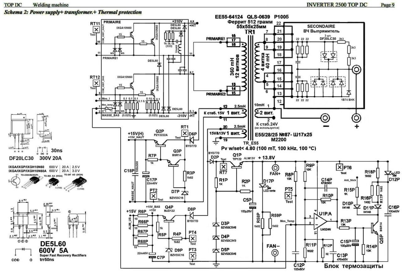

A fet ami most van benne 2SK2698, ez elvileg 500V 15A-es, csak 3 db.-ot azért nem cserélnék, mert nem tudom, hogy a zárlat mennyire viselte meg az épen maradottakat, és kidobott pénz lenne, ha ezek után mégis 12 db.ot kellene cserélni. Elvileg lehet is találni ilyet, de mivel kizárt, hogy ugyan az a gyártási sorozat lenne, nem szívesen próbálkoznék, válogatáshoz meg többet kellene venni. Viszont az IGBT, amit tudnék szerezni, egy 60A-es tipus lenne, és nem sokkal többért megkaphatnám, mint 1db. fetet. Az viszont igaz, hogy a kikapcsolási ideje lényegesen hosszabb, és a gate töltése is nagyobb mint 3db fetnek. Amúgy azt még nem néztem meg, hogy milyen frekvencián megy, de az oszcillátor alkatrészei alapján, akár 80-100kHz is lehet
Szia, 'Elméletileg" megtaláltam az ARC-160 rajzot. Itt tettem fel egy rajzot a 2 IGBT -s inverterről.
Egyébként tévedtem az előző hozzászólásomban, 4x3 db Fet van, és A-D ig a vez jelek. Sajnos, egyik rajzon sincsennek oszcillogrammok. De ha a kikapcsolási ideje hosszabb, szerintem nagy pukk lesz, ha rányit az ellen párja. Szierintem 'mpisti'-nek kérd ki a véleményét, Ő az egyik nagy szakember itt, és ezeket javítja sorozatban. De az ARC-on tudok néhány mérést csinálni, ha szükséges. Üdv: Mike
Ha majd eljutok odáig, és szükségem lesz néhány jelalakra szólok, addig is kösz. Remélem mpisti előbb-utóbb benéz ide, én is kiváncsi lennék a véleményére.

Az eredeti IGBT /FET csere akkor jöhet számításba, ha biz6tosítani tudod az eredetivel egyező huzalvezetést, ha a félvezetők kapcsolási paraméterei egyezőek vagy jobbak mint az eredeti volt különös tekintettel a rétegtöltési és ürítési időkre. Persze egy lassú frekvenciával működő gépnél ez nem annyira kardinális kérdés, de ha 40-60kHz vagy e feletti frekvencián megy akkor már nem biztos hogy nyerő lesz az olcsóbb megoldás. A műterhelésnek megfelel egy megfelelő hosszúságú betonvas darab is, ami 5-6 mm átmérőjű. Az ellenállása 0,2 ohm körül legyen, A hosszát számítással a fajlagos ellenállás és átmérő ismeretében könnyen kiszámíthatod . A két végét összefogod, és feltekered bifilárisan így az induktivitása elenyésző lesz, de szigetelő távtartót a menetek közé tegyél ,mert a mágneses erő furcsa dolgokra képes. Ha akarod, akár vízbe merítve hűtheted is. A tisztán folyadék ellenállás készítését nem ajánlom, mert egyrészt erősen hőfokfüggő, másrészt a keletkező gázok veszélyesek lehetnek, ugyanis csak valamilyen sós oldat jöhet számításba. A műterhelés használatának idejére a letapadásvédelmet a gépben ki kell iktatni, mert egyébként nem tudsz mérni semmit.
Akkor sajnos marad a gyári megoldás, mert az IGBT kiürítési ideje adatlap szerint jóval hosszabb mint a feteké.

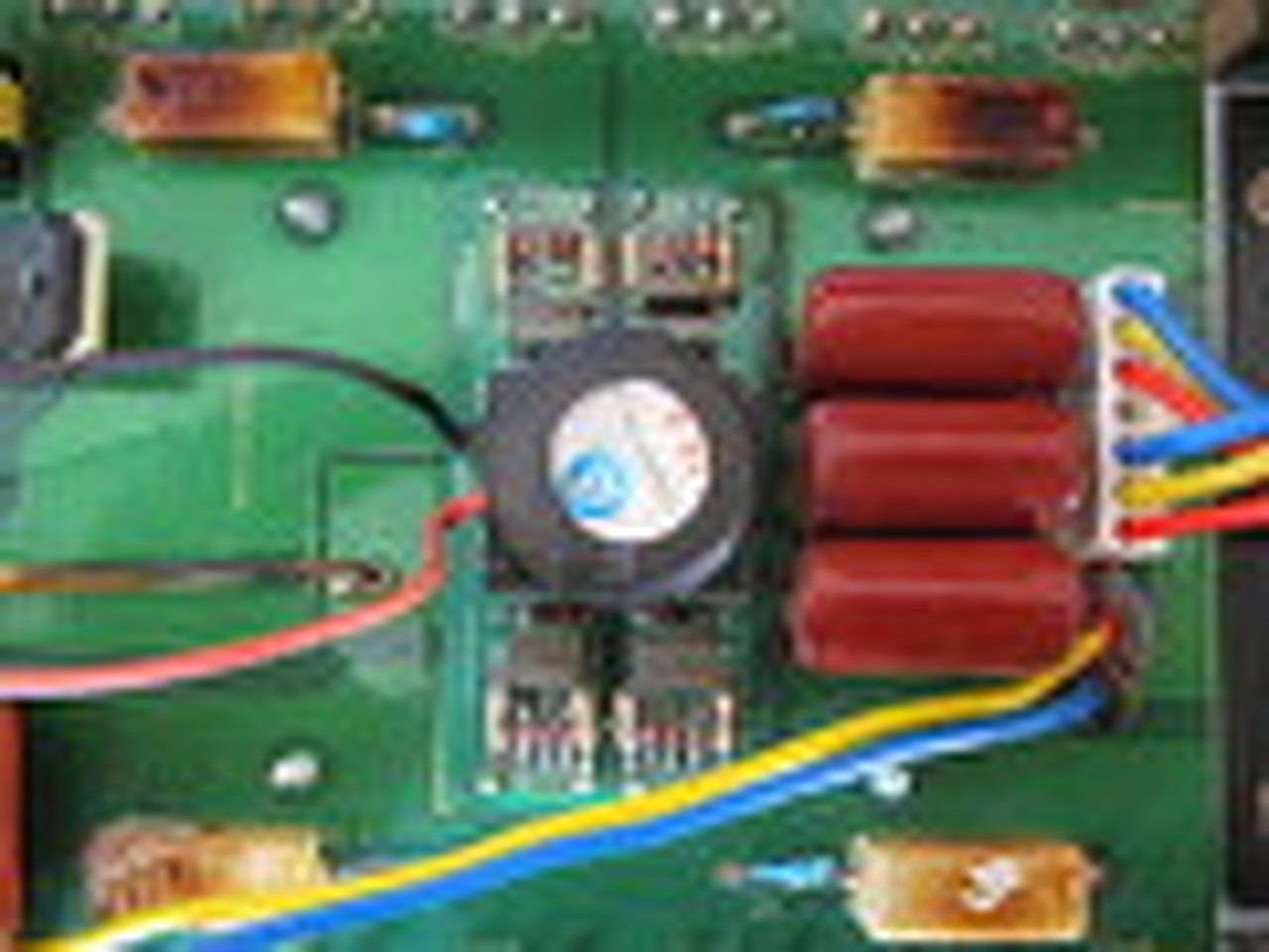

Kedves fórumtársak,

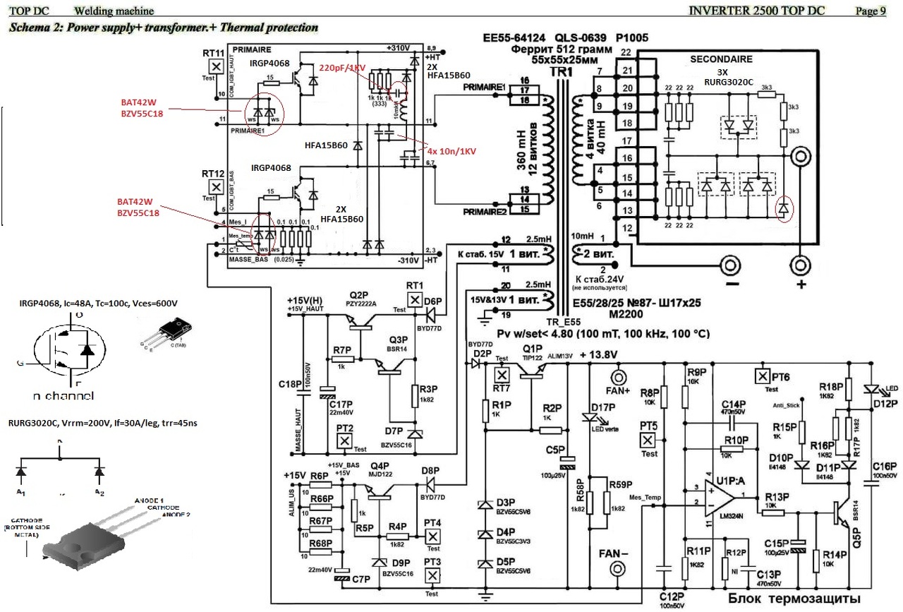

Ugyan nem vagyok aktív tagja a fórumnak, viszont naponta olvasom az itt megjelenő hozzászólásokat és most kérnék egykis segítséget. Nemrégiben hozzámkerült egy Einhell BT-IW 1000/1 készülék. A teljesítménymodul (SMI) primer oldalán két kondenzátor ill. egy dióda elfüstölt (a vezetősávval együtt). Nektek és a google-nak köszönhetően sikerült rajzot találnom hozzá. A meghibásodott panelt nem áll szándékomban megjavítani, inkább készítenék hozzá egy másikat. A "helyettesítő" panelt THT IGBT-kel és diódákkal szeretném megvalósítani. Mivel a panel és a hűtőborda méretei adottak, kissé módosítanom kell az eredeti kapcsolást. Az elgondolásom a következő lenne: a primer oldalon a 2-2db 20A-es IGBT helyett 1-1db 48A-es és a szekunder oldali 20A-es diódák helyett 30A-es. Csatoltam az eredeti és a módosított rajzot is. Szeretném megkérdezni mi erről a véleményetek? Előre is köszönöm a válaszokat! Üdv: Imi
Szia, Mivel nem írtad, hogy mely kondi, illetve diódák váltak köddé, csak annyit tudok javasolni megint, amit Pisti is megerősített 4-el feljebb, hogy a Q értékek legalább olyanok legyenek, mint az eredeti IGBT-k ben, a freki miatt, akkor elméletileg lehetséges. Ha jól látom, az eredeti IXGH10N60, annak a Qg=50nC, mígy a 48A-esé: Qg=95, és a Qge is duplája az eredetinek. A vezérlés időzítési oszcillogramjai-nak ismerete nélkül nem merem javasolni a módosítást. A 2. rajzon, az 1Kv-os kondik helyett 2Kv-osak beépítését ajánlom. Üdv: Mike
Szia Mike,
Köszi a választ, megnéztem az adtlapokat, valóban így van, kerestem másik típust, IRG4PC30UPbF. Ha jól néztem akkor megfelelő lehet, viszont ez kb. 20A-t bír, így mindenképpen 2-2db IGBT-t kell ráterveznem, ami úgytűnik nagyjából sikerül is. Csatoltam egy előzetes layout-ot az elgondolásomról, még hiányos és nem végleges verzió, de nagyjából ilyesmi lenne a konstrukció. Ui.: az eredeti rajzon a TR1 6,7-es lábára csatlakozó paralell kondik és a hozzájuk kapcsolódó DE5L60-as dióda vált füsthiányossá.... Üdv: Imi
Szia Jimmi, Akkor az történt, amire gondoltam, azért javasoltam kicserélni azokat a kondikat 2KV-os jó minőségűre. Mikor a tranzisztor lezár, mivel tekercs is van a körben, igen nagy tranziens-tüske indukálódik a körben. Ez hivatott megvédeni a Tr-ort. A kondi átütött, az pedig leverte a tranyót. Azt javasolnám, hogy legalább 3 mm-es vezető- és kb. ugyanannyi szigetelő-sávot hagyjál a C-E hozzávezetésnek, és az sem baj, ha feltöltöd kis ónnal. Javítás után mindig lelakkozom a panelt. Itt a lábak közét érdemes gumis sziloplaszt-tal kitölteni, hogy a ventilátor miatt nehogy fémszemcse kerüljön oda. A fenti IGBT-nek a Qg=50nC, de a 60A-é már 189nC!
Az elmélet levezetését itt megtalálod. Üdv: Mike

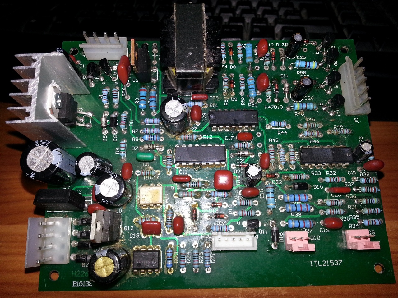

Szia, Próbáltam kiguglizni, de semmit nem talált. Ha tudnál pár képet küldeni a vezérlésről, milyen IC-k vannak benne, valamint a G köri meghajtásról. Elgondolásom szerint a 4x 2db FET párhuzamosan kötve szituáció lehet.
Igen a Fet-ek igy vannak kötve, silverline találtam egy oldalt ahol szintén erről az inverterről van szó itt vannak csatolva fényképek egyenlőre remélem megteszi holnap teszek fel képeket.
A hozzászólás módosítva: Júl 17, 2014
"Teccik" a cégnév a panelen: 'Jiali Industray Group'
De a lényeg, hogy a tipikus 3525 a vezérlő, ahogy látom a képen. A 4. képen látszik még egy 8 lábú, az a CA 3140. A rajzát, itt találhatod, ami szerintem hasonlít rá. A képen, az 51 Ohm forrasztási oldalán tisztán látszik az áthúzási nyom a fólia felé. A hozzászólás módosítva: Júl 18, 2014

Szia, Rákerestem, de nem találtam semmit, a komoly szakik, meg lehet nyaralnak, akiknek nagyobb gépismerete van. Én is elfelejtettem utánna írni neked, csak most láttam megint. Próbálj mega táp-oldalról elindulni, hogy mindegyik megvan-e? A jobb oldalon a 4 db tranzisztor, már biztosan a meghajtók. Melyik IC-re mennek a bázisok? A
z alsó sarokban a 8lábú lehet, hoyg CA3845? Akkor a 6. lábán kell tovább menjen a jel.... Páróbáld meg visszarajzolni valamelyest, hátha akkor ráismerünk, hogy mire hasonlít! A fehér 6 lábú micsoda, opto, cross-zero????
