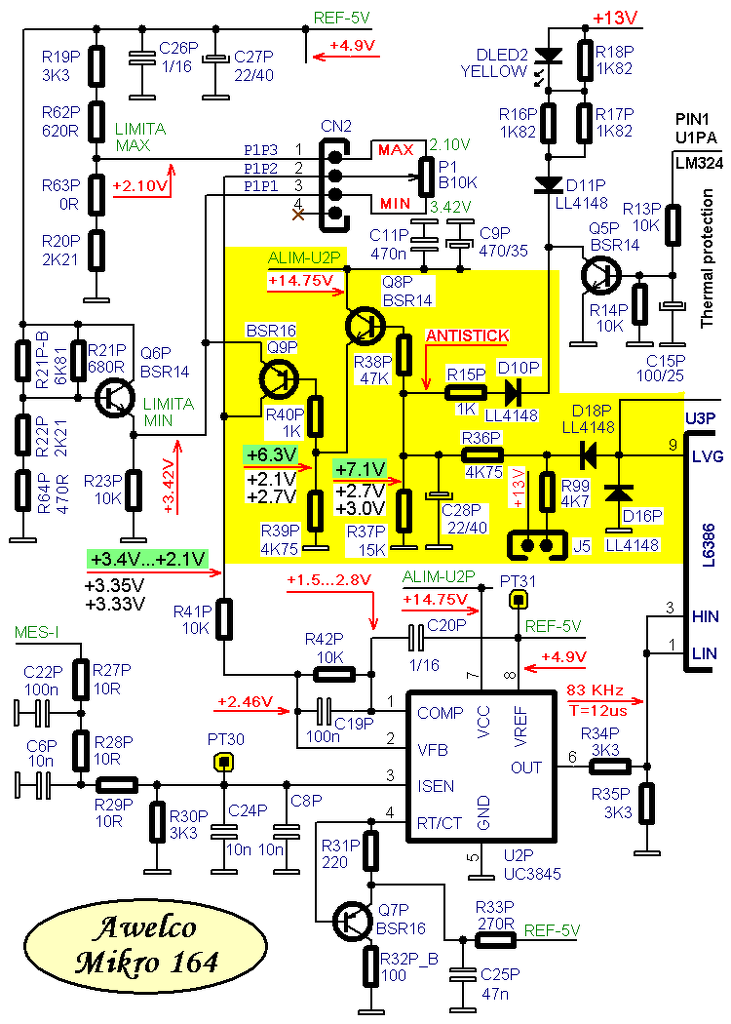

Ma volt egy kis időm,és végigkövettem a vezérlés egy részét.
Arra a következtetésre jutottam,hogy az Awelco rajz nem teljesen azonos a BT-IW 150 felépitésével.Az Awelconál két relé van,nálam csak egy.A meghajtó IGBTken,diódákon kitvül mindent összeraktam,igy egy kicsit másképp állnak a feszültségek,mint amikor először vizsgáltam(mint részleges elektronikát).
Az MJD122 itt másképp működik.Nálam az MJD emmiterje két felől kap tápot,mert amikor tápra kötöm,valahonnan kap 9v-ot,beleértve az UC3845-öt is és ami nem elég hogy az UC beinduljon,a bázisa pedig blokkolva van. Ha jol láttam, mindaddig amig a főtrafó be nem indul és a TIP122 emmiterjén nem jelenik meg a 24V körüli feszültség.Az MJD kollektorján 24V körüli fesz jelenik meg azonnal a bekapcsolással egyidőben.Ezek után feltételezésem szerint az inditó 9V feszültség lehet a kevés.Sajnos még nem deritettem ki hogy honnan ered ez az inditó feszültség.

(#) BlackForce hozzászólása Feb 20, 2015 /
Ahogy van időm, lassan fejtem vissza a dolgokat.
Odáig jutottam,hogy kikövettem honnan ered az ominózus 9v körüli feszültség.

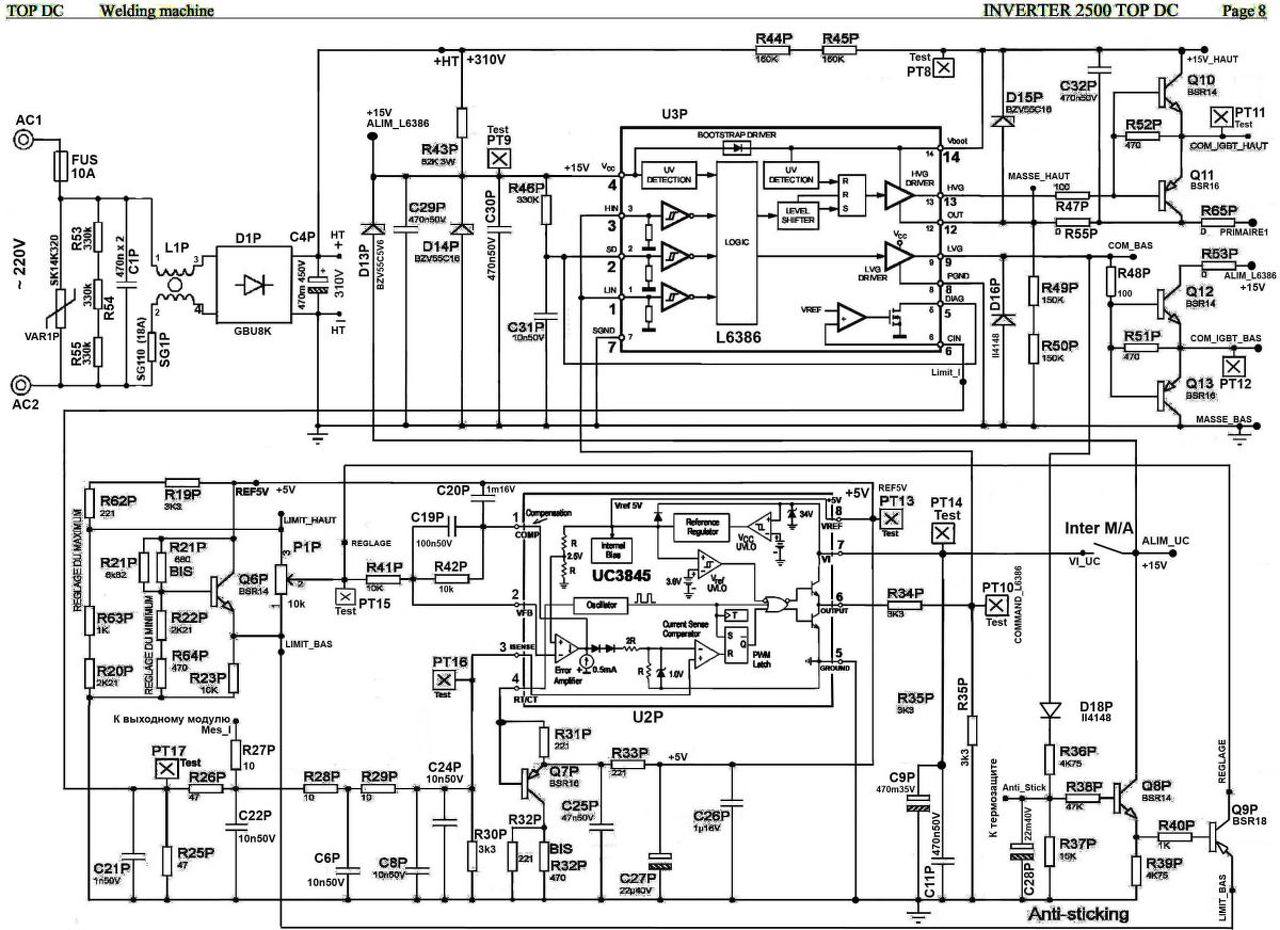

Az awelko és a lenti rajzon is ugyan olyan módon van megoldva a táp egy 82Kohm-os/3W ellenálláson keresztül az egyenirányitott magasfeszről az L6386 (aminek 15-16v-nak kéne lenni) 4-es lábára ad tápot,ugyanekkor 10v körüli táp kellene hogy jusson az UC 7-es lábára.
A gond valahol itt bujt el,mivel a 82k/3w ellenálláson nagyobb a feszültségesés a kelleténél.A 15-16v helyett 13,5-14V van,ebből kifolyólag az UC-n is kisebb a tápfesz.
Összeraktam az egész gépet(az igbtkkel,diódákkal együtt),próbára becsapva az egész kapcsolást,az MJD kollektorjáról egy diódán és egy 390 ohmos ellenálláson keresztül szimuláltam a megfelelő tápot az UC-nek(10V körül).Ekkor az UC 8-as lábán azonnal megjelent az 5V ref feszültség,valójában valamelyest beindult az egész készülék,a szekunder kimeneten megjelent 50voltnyi feszültség is (terheletlenül mérve),de a főtrafó sipitása nem tetszik.
Ha lesz időm,a következő lépésem az lesz hogy rámérek szkóppal az UC 6-os lábára (hogy milyen a pwm jel,meg milyen az L6386 kimeneti jelje.
Az sincs kizárva,hogy maga az L6386-os is megzakkant és ez okoz minden gondot.
Szerintem ha meglessz a túlfogyasztás okozója.helyreáll minden.
(#) Chipmunk1960 válasza BlackForce hozzászólására (») Feb 20, 2015 /
Szerintem is a 6386 kezd elmenni a zárlat felé, ezért a nagyobb fogyasztás, és gyenge kimenőjel. Ha a kimenő fokozat tranzisztorait jónak mérem, kapcsiból cserélem a 2 IC-t, mielőtt leveri a végfokot.

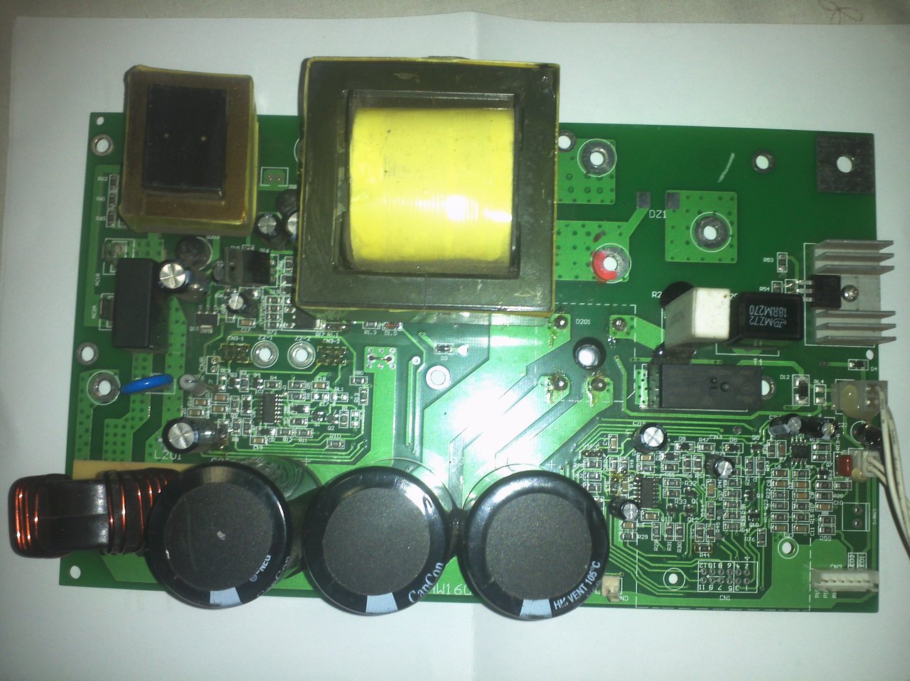

Az Einhell BT-IW150 inverteres hegesztőt pillanatnyilag pihentetem,de most van nálam egy Einhell BT-IW160 -as inverter,amiben elmentek a meghajtó igbt-k, 8drb zennerből 5 drba,persze a 47ohm/5w ellenállás,meg egy 15ohm/0,5w-os ellenállás (a 4-ből).Ez mind a primér igbt meghajtó részen.Ezeket mind kicseréltam,annak rendje - módja szerint,körbe néztem minden alkatrészt,de semmi más gondot nem találtam.Először égőn keresztül,majd rendesen a hálózatra kapcsoltam.a szekunder kimeneten 96V körülit mértem terhelés nélkül.Kicsit sokallottam,de mondok talán itt ez igy jó.Úgy tünt minden rendben.Ekkor következett a próba.Itt ért a meglepetés.
Nehezen de begyujtja az ivet,de nagyon gyenge.Mintha valami letiltana.
Vajon mi lehet még a gond?Találkozott valaki ilyen problémával?

(#) BlackForce válasza BlackForce hozzászólására (») Márc 3, 2015 /
Csak hogy válaszoljak a saját kérdésemre,azt hiszem megtaláltam a bajt.
Egy nagy hűtőbordán van egy kb2,5cm-es dódablokk(két különálló diódával,és egyzik felől ide jön a fő ferittrafóról két vastagabb vezeték,a másik fele elvileg össze van kötve egy réz lemezzel,onnan megy ki a kimeneti csatira).Előttem ezt a gépet valaki nagyon megbarmolta,és az egyik csavart nem tette vissza a lemez hidalásba.Ez volt a gond.
Amikor ujra összeraktam,a kimenőfesz 80V lett.szerintem ez már jobb.
Most van áramszabályzásom is.

Na de még vár rám a fentebb emlitett (befejezetlen) BT-IW150-es inverter,ami megizzaszt rendesen.Van egy 82K/3W ohmos ellenállás amin túl nagy a feszültségesés.Kivettem az L6386-os ic-t,meg az ellenállás és a minusz közé kötött 16V zénert(hátha ott nőtt meg a fogyasztás),de nem.
Az az érdekes hogy az elektronika rész (16V körül kéne hogy legyen) kb 13,4v alatt 4mA-t fogyasz (segédtápról próbáltam),ha azon túlra emelem a feszt akkor hirtelen megugrik 25mA-rre a fogyasztás(aminek nem volna szabad,szerintem) ha abból indulok ki hogy kb. 310V/82000=0.0038.Nagyjából 4 mA.
Az orosz fórumokon is keresgéltem már(amennyire értem őket),ez a ketyere az Awelco minire hasonlit a legjobban.Sajna rajzot nem teláltam.ami megkönnyitené a dolgomat.

(#) Chipmunk1960 válasza BlackForce hozzászólására (») Márc 8, 2015 /
Szia, A Zener mellett látok egy másikat ami az anti-sticking-re megy, ha a Q9P tárlatos, az is lehúzhatja a 16V-ot.
(#) BlackForce válasza Chipmunk1960 hozzászólására (») Márc 8, 2015 /
Az orosz oldalakon találtan több jóminőségű képet,meg rajzrészleteket találtam feszültséggel jelölt pontokkal, és péppen én is arrafelé kezdtem gondolkodni,hogy talán az anti-sticking szólhat bele valami módon.Néhány kép

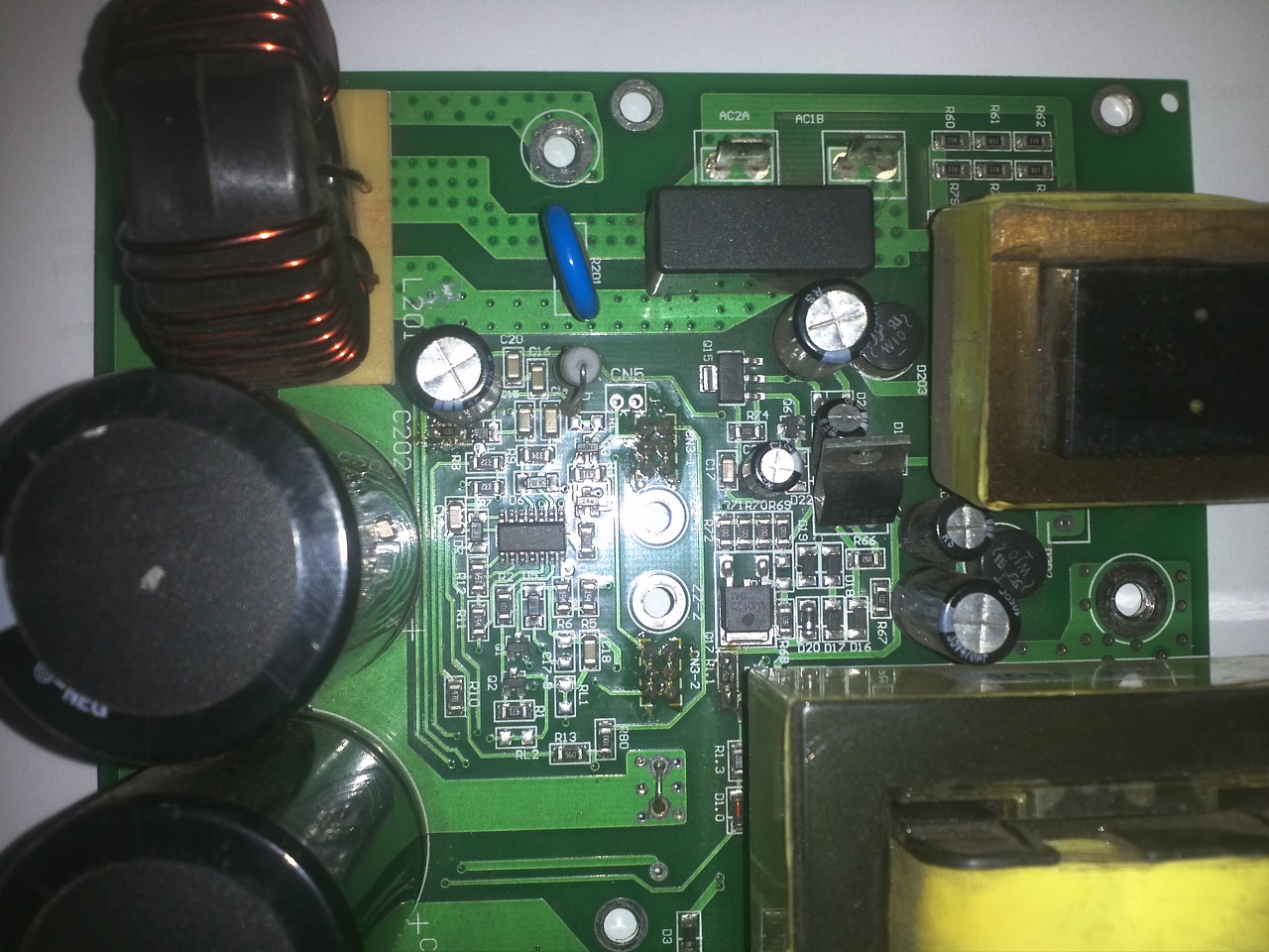

(#) BlackForce válasza BlackForce hozzászólására (») Márc 9, 2015 /
Üdv mindenkinek!
Uraim jó hirrel szolgálhatok.Beindult a BT-IW150-es inverter.Hogy mi volt a hiba?Nevetséges.Elrepedt a forrasztás egy D3 jelzésű diódánál.Csupa véletlenül vettem észre mérés közben,méghozzá úgy hogy amikor a műszer mérőhegyét nekitoltam a jó kontakt érdekében,lerepült a lapról az egész dióda.Amikor visszaforrasztottam,azonnal beindult.
Az UC3845 tápnál mgjelent a 15,3V,megvan a ref 5V is,a venti tápja is beindult(24V),meg a szekunder kimeneten is azonnal megjelent 57V üresjárati feszültség.
Még nem pakoltam vissza a dobozába,meg nem teszteltem,de remélem mostmár rendben lesz a gépezet.
A képeken látható a D3 jelzés.Mielőtt összeraknám,azért kiváncsiságból lekövetem hova vezet ezen ominózus dióda,mivel a birtokomban lévő rajzokon a jelzés alapján nem találom.

(#) Chipmunk1960 válasza BlackForce hozzászólására (») Márc 9, 2015 /
Szia, Na ez jó hír! Én is jártam már így, hogy a lakkréteg alatt nem láttam a fólia repedést. A FET-eket vagy harmadjára cseréltem, mire egyszer beállt a hiba, s ki tudtam mérni. Mikor bemelegedett, repült a FET, de mire szétszedtem, minden rendben volt. A melegre annyit nyúlt a fólia, hogy épp szakadt lett, a fetek, összenyitottak... Bumm.
(#) BlackForce hozzászólása Márc 10, 2015 /
Igéretemhez hiven az egészhez annyit még hozzátennék,hogy az ominózus dióda(ahol a hiba volt) a (Q101P) TIP122 kollektorjára megy.

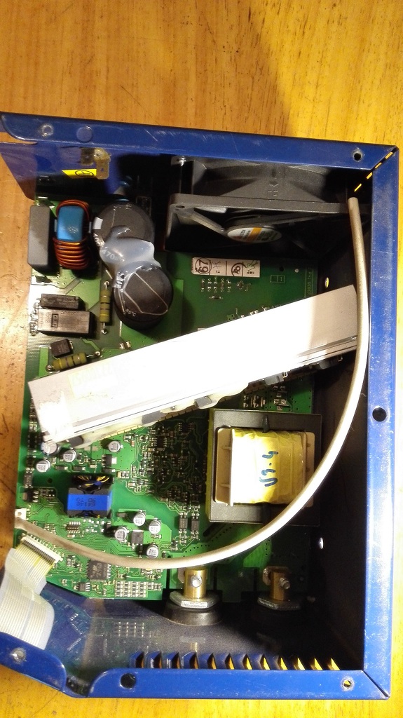

(#) erbe hozzászólása Márc 12, 2015 /
EPS Energi@130-as gépben a kivezetéshez hozzá volt ragasztva egy vékony kerámia panel. Tele van SMD alkatrészekkel. Leejtés következtében ferdén kettétört. Még nem szedtem ki, de a javítása szerintem reménytelen (majdnem). Mielőtt alaposabban beleártom magam, be lehet-e szerezni valahonnan ezt a panelt? Elég régi gép, nem igazán bízok benne.
Képeket majd később, mert az akku annyira futotta, hogy a képek elkészültek, de a számítógépre már nem tudtam áttenni. Az többi akku meg ugye mindig akkor üres, amikor szükség lenne rá.

(#) erbe válasza erbe hozzászólására (») Márc 12, 2015 /
A zöld jelölésben jól látszik, hogy a kis panel derékban "elhajolt".
(#) Chipmunk1960 válasza erbe hozzászólására (») Márc 12, 2015 /
Szia, Ráguglizva sajnos a rajzát nem találtam. Csak egy ilyen képet. Meg egy jó-pár felrobbantat. Ez is a komplett vezérlő szerintem, ami nyilván nem csereszabatos semmi mással. A kerámia, meg a rágőzölt sávok, nem forraszthatók semmivel. A panelt látszólag az előlapi csatlakozó nyomta meg, jó nagyot eshetett. Talán, ha őket felhívod, tudnak mondani valamit. Én Írben élek, itt ha a bizti kiment, már megy a kukába....
(#) mpisti válasza erbe hozzászólására (») Márc 12, 2015 /
Szia Béla!
A kerámialap hátulján van egy típusjelzés, légyszíves írd le milyen jelzésű a panel.
