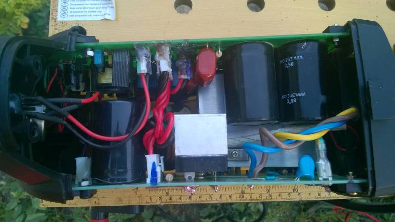

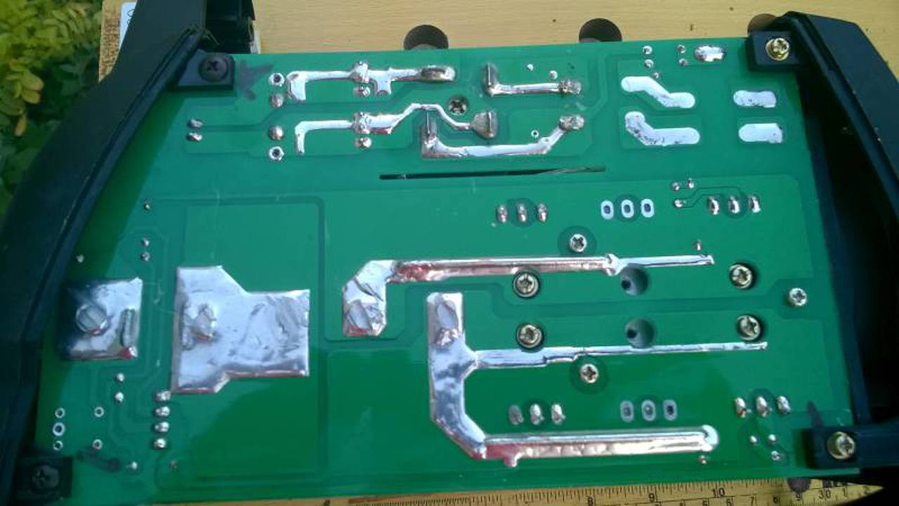

Szervusztok!
A mai napon vettem egy hibás inverteres kis hegesztőt.Szétszedve első blikkre az teljesítmény félvezetők zárlatosak benne,és valaki már nézte is.
Feltöltök pár fotót,ha valakinek ismerős lenne,kérem jelezze.A neve a következő: ARC200.
Elsősorban doksit vadászok hozzá,a napokban széjjelebb szedem még,megnézni milyen vezérlője van,stb.
Köszönöm előre is.

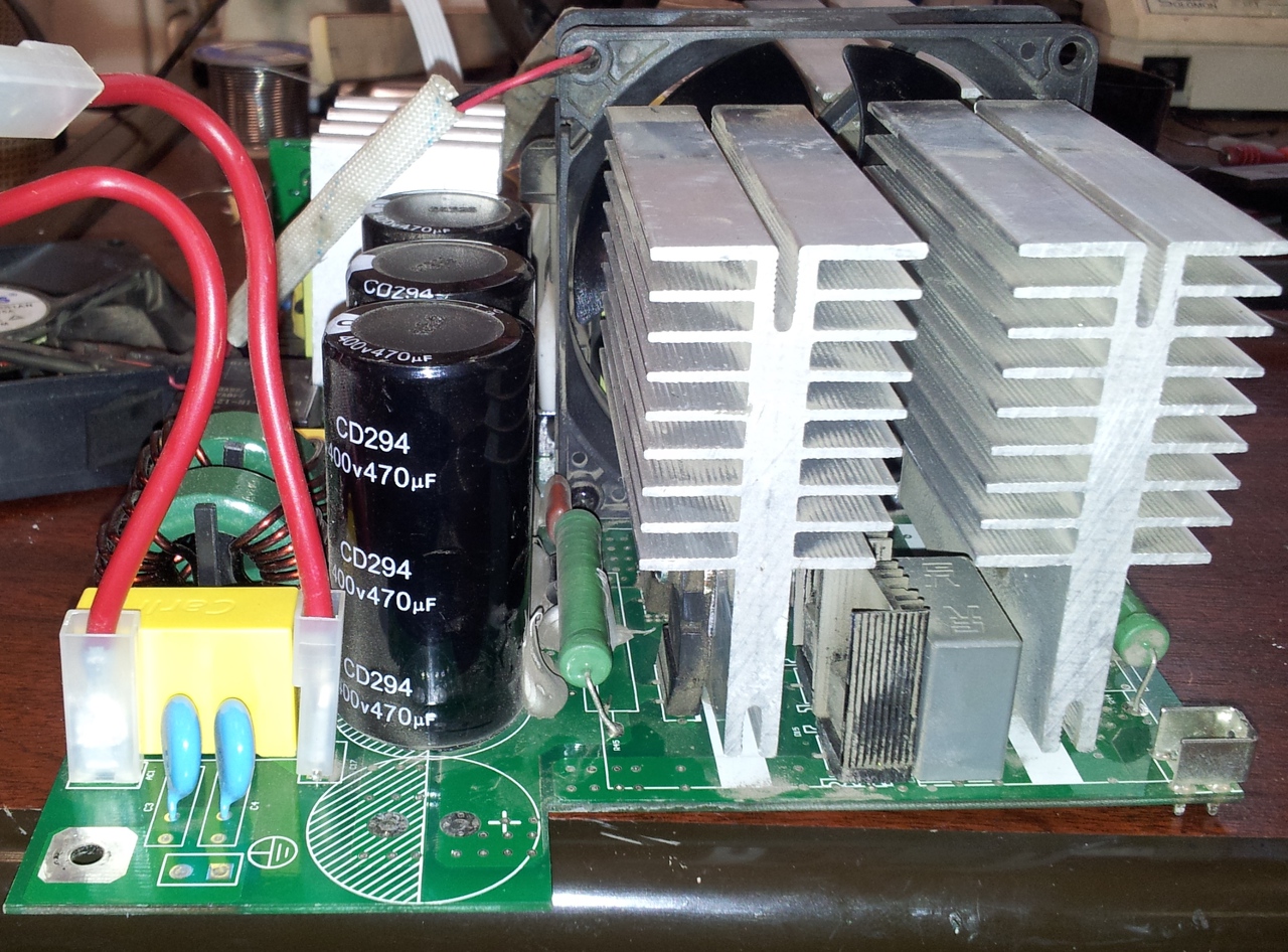

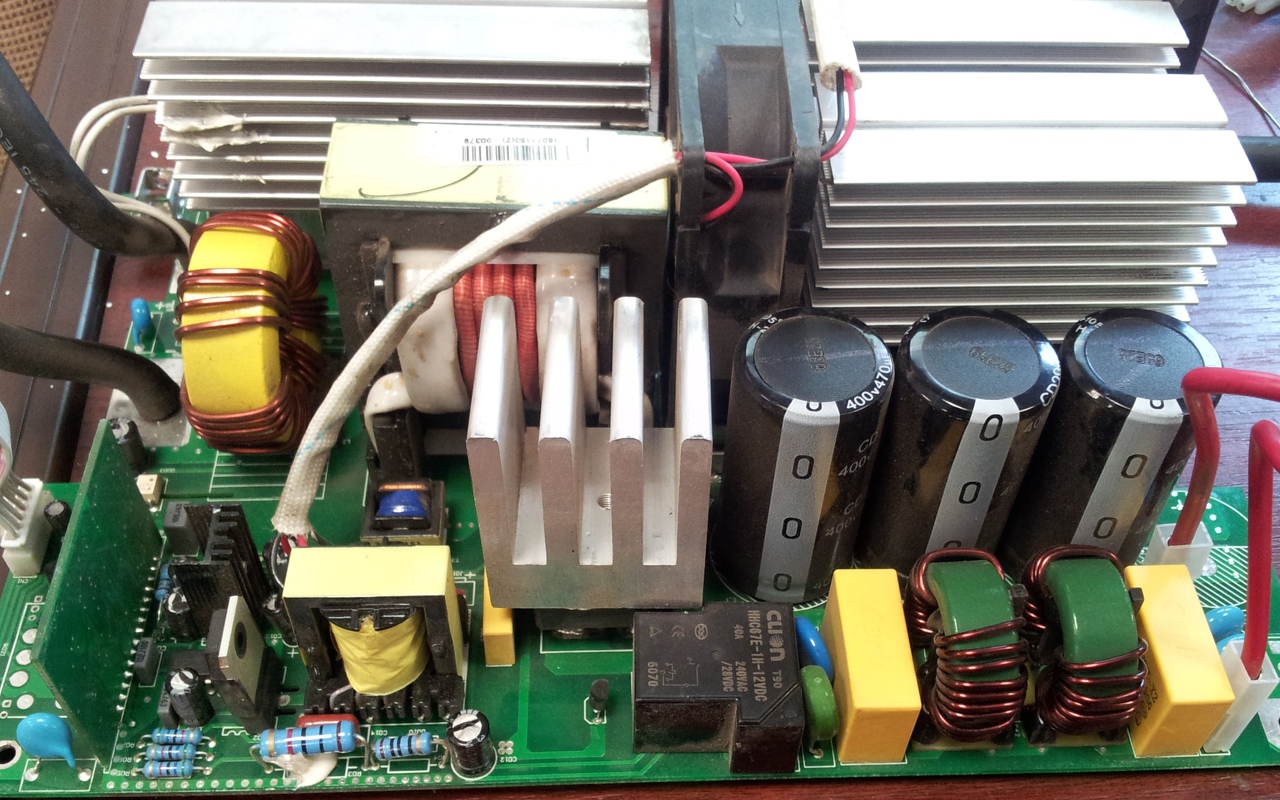

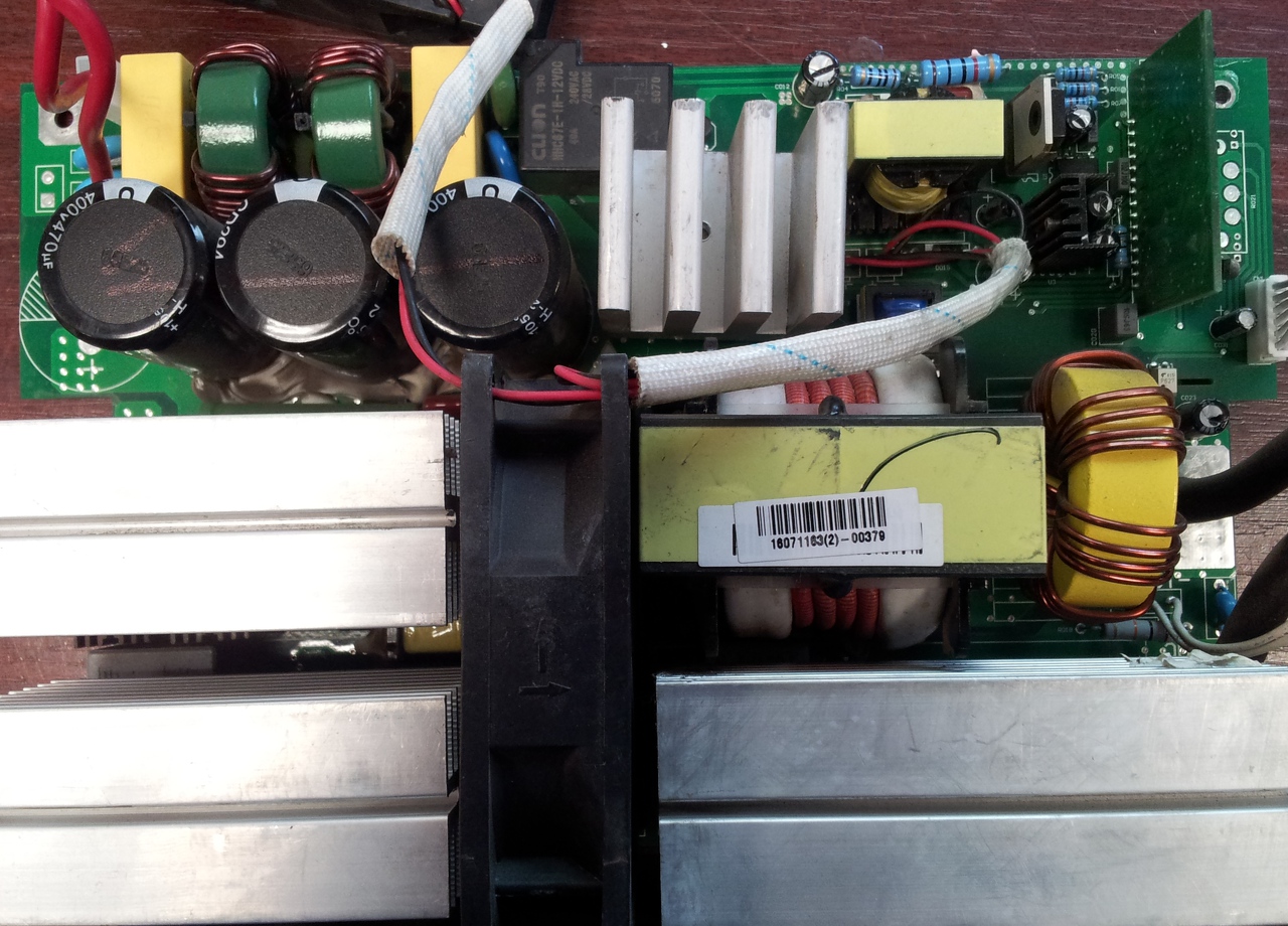

(#) AndrisBp hozzászólása Aug 17, 2017 /
Hozzám került egy160 A scheppach wse 900 mma inverteres hegesztő ami nem működik. Bekapcsolás után a ventilátorok sem pörögnek fel. Állítólag hegesztés közben pukkant valami és megállt. A kismegszakítót nem verte le. Bele néztem a gépbe, de látható égésnyomot, szétrobbant alkatrészt nem találtam, a panel is egészségesnek tűnik. Találkozott már valaki ilyen géppel? Merre kezdjem a hiba keresést? Szeretném megjavítani ha lehet. Teszek fel képeket is. Előre is köszi az infókat és segítséget.
(#) dobo válasza AndrisBp hozzászólására (») Aug 17, 2017 /
Szia.
Mérjél feszültséget a panel megkapja -e a tápfeszt. 230V váltakozó feszültség.
Ha igen akkor mérjél feszültséget a nagy fekete kondenzátorok lábán . 320 volt egyenfesznek kell lennie kb.
Ha ezek megvannak utánna lehet tovább méregetni vezérlés tápfeszt.

(#) AndrisBp válasza dobo hozzászólására (») Aug 18, 2017 /
Szia! Megvan a 320V egyenfesz a kondi lábakon. Tegyek még fel képeket valamelyik részről? A vezérlés tápfeszt hol mérjem meg? Gondolom azért nem megy mert már azt sem kapja meg.
(#) dobo válasza AndrisBp hozzászólására (») Aug 18, 2017 /
Az utolsó képen a kis alu hűtőbordától balra van a vetérlés. Ott van két darab alkatrész ami lehet a stab ic az egyik egy kis fekete hűtőbordán van.
Ott mérjél de ha nem vagy járatos akkor mérj a kondenzátorokon kb 10-20 voltnak kellene lennie.
Szia! A nagyobbik stab ic-nek tűnő alkatrész ami 3 lábú, hűtőborda nélkül, a helyén mérve minden láb minimális ellenállással átvezet egymásközt. Ki kellene forrasztani és úgy megérni gondolom. Nem tudtam még beazonosítani mert elmosódott a felirat rajta.

(#) AndrisBp válasza Phile80 hozzászólására (») Aug 18, 2017 /
Szia! Mellékletben a kép az alkatrészről.
(#) Phile80 válasza AndrisBp hozzászólására (») Aug 18, 2017 /
Ez szerintem a segtáp tranzisztora. Nem ismerem a kapcsolást, de ha ez zárlatos akkor lehet hogy a segédtáp trafónak is annyi. Előfordulhat, hogy az tette tönkre. Induktivitásmérővel nézd meg.
