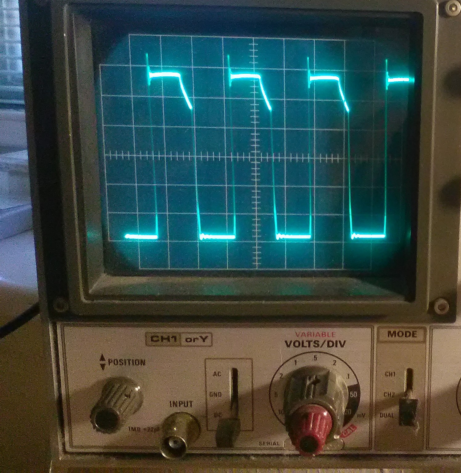

(#) 13_Balu50 válasza 13_Balu50 hozzászólására (») Nov 22, 2018 /
Sziasztok !
A véleményteket kérem a snubberrel való vacakolásom miatt, drága árat fizettem, de lehet hogy hosszú távon megérte, két képet csatolok az egyiken snuberrel ami 2n2/1000V és 22R/10W ból áll A VOLT/DIV kapcsoló 10V/DIV-en áll. A jel kb. 5 rasztert foglal. 5*10=50v 1/10 osztó fejjel 10X50 V=500V, . másik képen snubber nélkül a tüskével kb530-540V. Az IGBT 600V-os, és a gyári panelon megvan a snubber helye, viszont feltehetőleg nem került beépítésre, legalábbis ami képet a neten láttam. A gond az vele, hogy még a 2n2 vel is melegszik rendesen a 22R/10W-os ellenállás. Két kérdésem lenne, az egyik kell e bele a snubber vagy elhagyható ? A második ezzek az ellenállások körülbelül hány fokot viselnek el károsodás nélkül? az ellenállások állitva lennének a panelon az egyik közvetlenül a ventilátor előtt a másik attól kb 8 cm-re van és a ventilátor szivó ágában.
Várom válaszotokat, nem vitát akarok csak véleményt, hogy tudjak dönteni.
(#) Ge Lee válasza 13_Balu50 hozzászólására (») Nov 22, 2018 / 1
Nekem kevésnek tűnik az a túllövés, szerintem nagyobb lehet, de ha annyi amennyi a képen látszik akkor annyi. Ekkora túllövéssel majdnem snubber nélkül is mehetne, de nem ajánlott. Bejelöltem a képen hogy mit érdemes megcélozni. Tehát, akkora kondit tegyél be, amekkorával a meglévő túllövés kb. a felére csökken, teljesen eltüntetni felesleges.
Első körben cseréld ki a 2n2-t egy 1nF-ra, és nézd meg a jelalakot, szerintem azzal jó lesz. Ha nem, akkor még mindig csökkentheted 680 vagy 470pF-ra.
Hogy melegszik az ellenállás az természetes, annak függvénye hogy mekkora teljesítményt kell elfűtenie. Ezt mérni nem tudod mert a feszültség és az áram átlagát kellene megmérni rajta, az a lényeg, hogy a névleges teljesítményét ne közelítse meg, mondjuk ne disszipáljon 5-7W-nál többet. Meg nem árt elemelni a nyáktól, mert a fóliának sem használ ha melegítve van, ha meg túl meleg a láb simán ki is tudja forrasztani magát.
Itt látszik jól a különbség az EI maggal elérhető szórás (normál kivitel esetén) és a ferritgyűrű szórása között. Ha gyűrű a főtrafó akkor a 2W-os ellenállás is bőven elég, sőt nem is nagyon melegszik, tehát kb. negyede ötöde veszteség van egy ugyanolyan (2n2-22ohm) méretezett snubberen.
(#) 13_Balu50 válasza Ge Lee hozzászólására (») Nov 22, 2018 /
Köszi a tanácsokat. Ez még akkor készült mielőtt elszállt a két IGBT snubberek nélkül, nem is értem az alsó ágban miért nincs tüske pedig lenni szokott, ha megjön az új akkor teszek majd fel képet snubber nélkül, és 1nf-os kondival és visszatérünk rá. Remélem nem pukkasztom ki megint, nagyon óvatos leszek.

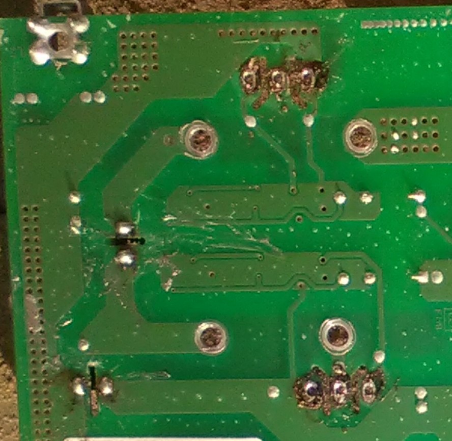

Sziasztok hozzám került egy Kende ms 300 névre halgató hegesztőgép.
A probléma hogy a 4n90-es fet kifujt és jól beszennyezte mindenféle korommal és egyébb égéstermékkel a környezetét valamint a nagy puffer elkót is megégette 680mikró 400V .
Visszakövettem az áramkört és arra jutottam hogy elképzelhető hogy a kis sárga trafóban történt átütés zárlat vagy valami.
e25 200:12:22:22
Ez tönkretette a fetet és még ki tudja mit.
A kérdésem az hogy hogyan tudom megtisztítani a panelt hogy ne legyen további zárlat vagy átvezetés. Illetve szokott-e még valami tönkremenni vezérlő ic ellenállások zénerek stb.
Javított már közületek valami hasonlót?

Ha vissza olvasol láthatod nálam is az a 2 db IGBT ment ki, az előtte lévő vezérlési részben a 11 alkatrészből 7db hibás lett, a kisebb értékü ellenállások, zénerek, gyors diódák szoktak meghibásodni, nálam a tranyó is kiment, de csak az egyik oldali vezérlésben.Továbbá az IGBT-k C-E lábain lévő védő diódák, nálam az is elszállt egyik IGBT-nél. Ha nálad az impulzus trafó is elszállt, (ha elszállt) akkor ott komolyabb zárlat lehetett, nálad akár nagyobb károk is keletkezhettek az alkatrészekben. Én a kormot finom sörtéjü fogkefével szoktam leszedni, ha kell egy nagyon pici alkohol, de ne sok, higitót, benzint nem célszerü használni mert oldhatja az alkatrészeket. Hát neki kell állni alaposan, kapcsolási rajzot, vagy hozzá hasonlót mindenképpen szerezz, keresni kell a neten és találni egy hozzá hasonlót.
(#) Chipmunk1960 válasza dobo hozzászólására (») Nov 23, 2018 /
Szia, Denaturált szesszel, vagy izopropil alkohollal, az már erősebb, és fogkefe, mint a kolléga is írta, ja és törlőkendő utána. A korom is vezet, de nagyobb gond egy ilyen robbanáskor a megolvadt fémgőz, amitől csillog a panel, ha ilyen, azon lehet csak finom csiszolópapír/radír segít, majd újra lakkozás.

(#) Ge Lee válasza dobo hozzászólására (») Nov 23, 2018 /
Az adatok alapján a segédtápról lehet szó. Ezek a trafók nem nagyon szoktak tönkremenni, de egy (négyszög) jelgenerátorral és egy szkóppal a menetszámok ismeretében ez könnyen kideríthető.
Gondolom a panel lötstop lakkréteggel van ellátva, ebben a legtöbb oldószer sem tesz kárt, de én inkább az izopropil alkohollal történő mosást javaslom. Ha nagy felületről van szó akkor ecset vagy fogkefe, a végén és a nehezen hozzáférhető helyeken pedig fültisztító, azzal szépen le lehet sikálni róla mindent. Ha égésnyom is van azt nyilván nem, azt mechanikailag kell tisztítani, és a felületet utólag szigetelő lakkal lefújni. Arra azonban figyelni kell, hogy ezeknek a lakkoknak kell legalább 2-3 nap száradási idő, akkor is ha már fél óra után kézzel száraznak érzed, addig nem szabad feszültség alá helyezni.

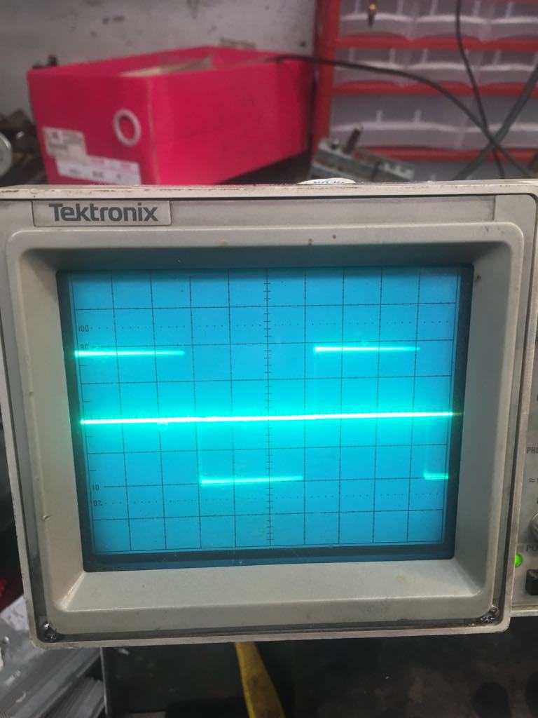

Ezeket a jeleket a meghajtás AO4606 és a párjának bemenetén mértem.
Ez már kezd hasonlítani arra amiket ti is méricskéltek.

(#) 13_Balu50 válasza dobo hozzászólására (») Nov 26, 2018 /
Az első képen a jelalakot milyen szkóp beállításnál mérted TIME/ DIV illetve VOLTS/DIV-re gondolok. A jelalak az jó, csak az a kérdés milyen frekvenciáju és hány voltos. A másik sok inverterben van minimum illetve maximum feszültség védelem is, ezt általában egy IC (lm324) egy-egy blokja figyeli és tilt ha kell.

(#) dobo válasza 13_Balu50 hozzászólására (») Nov 26, 2018 /
Szia Ezt hol méred melyik alkatrész lábán?
Közben tovább puhatolóztam a hegesztőpanelen. A potenciométer jó és a hőbiztosíték is. Valamint ha összezárom a két lábát akkor világít a hővédelem ledje és az AO4606 kimenetéről eltünik a négyszögjel.
Szóval biztos hogy nem ezzel van a gond.
Megnéztem a beállításokat a szkópon 2V/div illetve 5mikro secundum/div
Ez nem tudom hogy jó-e elegendő-e a csatoló trafó meghajtására.
Valamint találtam egy szép fűrészjelet a panelon ez a 4 forrpont egymás mellett 2db-on fűrészjel van 2 db-on pedig a négyszögjel mérhető.
A fűrészjel 0,5V/div és 5ms/div beállításnál mérhető . Ez a fej 10x beállításban volt.

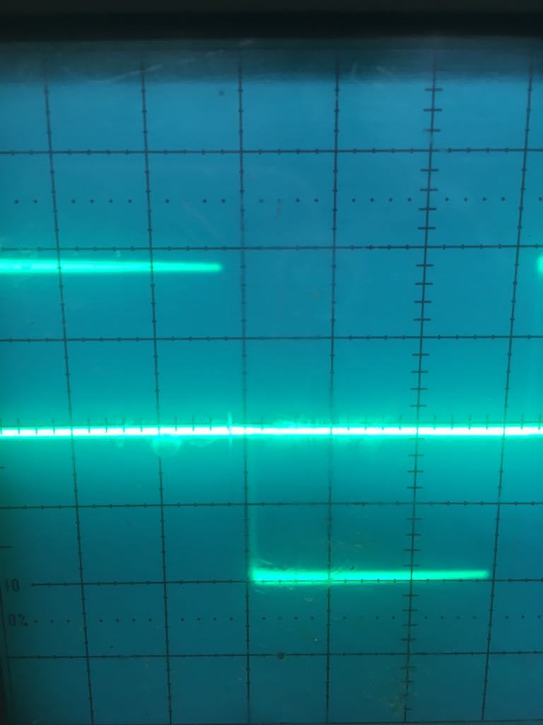

(#) dobo hozzászólása Nov 26, 2018 /
Az igbt G lábán ez a jel van.
Melyik jelnek és hogyan kellene változnia a potenciométer forgatására?
(#) latyakosa válasza dobo hozzászólására (») Nov 26, 2018 /
Az IGBT G lábán kellene kb olyan jelet látnod mint 13_Balu50 fotóján, kb 10-15Vpp (csúcstól-csúcsig) közötti értéket. A négszög jeled amit 2V div állásban állásban mértél amplitúdóra kicsit kevésnek tűnik (8Vpp), frekvenciában jó lehet 40-50khz körül.
(#) dobo válasza latyakosa hozzászólására (») Nov 27, 2018 /
A frekvencia valóban jó 36 kHz aminek lennie kell itt. A gyári rajzon ez szerepel.
Az amplitúdó valóban kevés ezt ki kell derítenem mitől. Ha jól sejtem +15 voltot és a 0felváltva kapcsolódik az AO4616 és az AO4606 kimenetére.(U8és U9)
No de valamiért nem ez van a kimeneten.
Holnap végigmérem hogy a tápfeszt megkapja-e ez a rész rendesen.
Illetve hogy ha megvan a tápfesz akkor a vezérlőjel hol veszik el.
De a hiba tutira itt ezen a részen lesz valahol.
(#) 13_Balu50 válasza dobo hozzászólására (») Nov 27, 2018 /
A kialakitott mérési ponton mértem, de gyakorlatilag az IGBt (G-E) lábainak felelt meg.
Az IMG_2761 képen lévő jel ha az impulzus trafó után van, az lényegében jó, talán egy picivel lehetne nagyobb, nem értem mit értesz csatoló trafón. Az IMG_2768-as képen a jel nem jó, véleményem, hogy odáig nem jut el a jel, valamelyik, kis értékü ellenállás 1-15R szakadt vagy /megnyult/ lehet, vagy valamelyik felvezető , vagy tranyó hibás a vezérlésben. Ha vissza olvasol láthatod én is egy rakás alkatrészt cseréltem a vezérlésben, és a tranyó is jónak tünt mig be volt forrasztva.
Kiforrasztva egyből adta, hogy hibás volt.

(#) Ge Lee válasza 13_Balu50 hozzászólására (») Nov 27, 2018 / 1
Valami akkor itten nagyon nem kerek, már az ernyőfotó alapján sem. A jel képe nem igazán felel meg sem a D-S feszültségnek, sem pedig a gate feszültségnek. Most azt írod hogy ezt a gate-en mérted, annak semmi köze ahhoz hogy mekkora túllövés van az IGBT-n, így nyilván nem látszik semmi. A túllövés az IGBT C-E lábai között van, illetve a gate-en is kellene lennie, annyira nem lehet tökéletes a gate trafó, hacsak nincs az is zénerrel teljesen levágva.
Tedd rá a szkópot a főtrafó szekunderére, azon ugyanolyan jelforma lesz mint a primeren.
(#) Ge Lee válasza dobo hozzászólására (») Nov 27, 2018 /
Ilyen jel ott nem lehet, és sehogyan sem kellene változnia a poti forgatására. Ami látszik, hogy nincs meg a teljes kitöltés, ezért nincs is hegesztőáram. Teljes kitöltéssel kellene működnie az inverternek, aminek a kitöltése majd akkor fog csökkenni ha elkezdi szabályozni az áramot.
