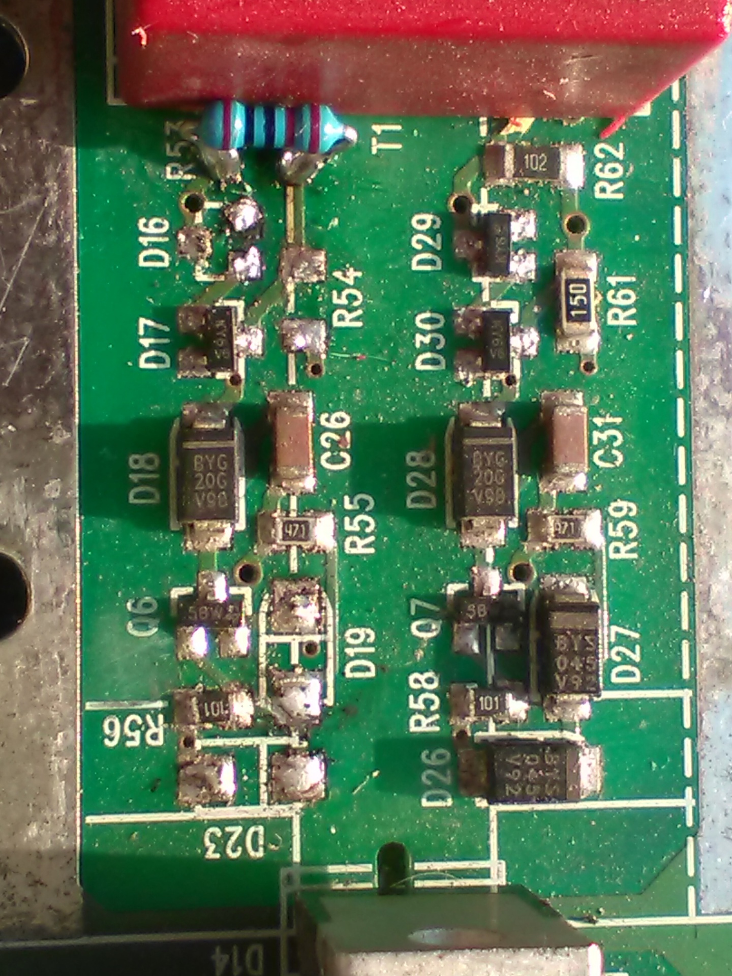

Amig sikerül szereznem hozzá IGBT addig az egyik fórumtárs tanácsára átnéztem a vezérlést. A driver részben találtam 1db 15R és 1 db 1K hibás smd ellenállást. A szakadt 1K ellenállással párhuzamosan lévő szembe forditott 2db (KV6v6) zéner diódából az egyik szakadt volt. Találtam még 2db BYS045 hibás diódát. A diódák amire KYV 6v van irva, a katalógusban nem találtam, ebből van 4 db, de csak 1 rossz. A rendelkezésemre álló rajz szerint ezek 18 V-os zénerek , de nem bíztos. Továbbá az IGBT-k (D_S )lábai közti 3n3 nF kondenzátorokat valamint a hozzá kapcsolódó 22R/13W ellenállásokat kispórolták vagy korábbi javitásnál kivették, de a panelen megvan a helye és nincs ott semmi. Kérdezném, hogy a KV6v6 dióda helyett bármilyen 18 V körüli zéner dióda jó-e és cseréljem –e a többi 3-at is, mert ilyet biztosan nem tudok majd beszerezni. Továbbá a BYS045 helyettesithető –e, ha nem sikerül ilyet szereznem.Továbbá a kispórolt vagy valaki által korábban kivett ellenállásra nem sok-e az a 13W-os teljesitmény mert 2d 47R/5W-el közel annyi lenne. Mellékeltem képet és kapcsolást, de ez csak hasonló nem pont az, Ha valakinek megvolna az hozzá való szívesen venném tőle.
A hozzászólás módosítva: Nov 11, 2018
(#) 13_Balu50 válasza 13_Balu50 hozzászólására (») Nov 11, 2018 /
Bocsi, de nem tudom helyes irányba fordítani, nálam jól van, de itt hibásan jelenik meg.
(#) Chipmunk1960 válasza 13_Balu50 hozzászólására (») Nov 11, 2018 / 1
A 18V körüli Zenerek általában a G-S között védik a G-t a megfutás ellen. Egy zárlat után elképzelhetően elszállnak. Ha nincs más, én normál Z-nek behajlítom a lábát, s beteszem az SMD helyére, a feladatát az is tudja.
(#) 13_Balu50 válasza Chipmunk1960 hozzászólására (») Nov 11, 2018 /
Köszönöm a válaszod, jelenleg most csak 15v és 20v zénerem van itthol, melyik jobb szerinted, A képen láthatod én is az 1K smd helyett épp úgy forrasztottam be egy sima 1K ellenállást.

(#) 13_Balu50 válasza 13_Balu50 hozzászólására (») Nov 18, 2018 /

Ma kicseréltem a hibás alkatrészeket a fentebbi vezérlés kapcsolásban, 4 db18 V-os zéner diódát 2db BSY045 helyett, 2db ES1J diódát (D23,D19), 2db 15R (R54, R61) és 2db 1K (R53, R62) ellenállást valamint a két igbt-t.
Sajnos probléma van a Q5-ös IGBT-nél a jellel, nem bírok rájönni mi a gond abba is hagytam. A d19 katódjánál lesz rossz a jel, a Q 6 -os tranyó viszont jó.

(#) BarnaPili válasza 13_Balu50 hozzászólására (») Nov 19, 2018 /
Ha a Q7-et a Q6-al felcseréled, akkor mi történik?
(#) 13_Balu50 válasza BarnaPili hozzászólására (») Nov 19, 2018 /
Hogyan érted ? Pici smd nem szeretném kiforrasztani.
Teljesen egyforma értéket mérek rajtuk.
A hozzászólás módosítva: Nov 19, 2018
(#) 13_Balu50 válasza 13_Balu50 hozzászólására (») Nov 19, 2018 /
Egyetlen eltérés van D19-en dióda vizsgáló állásban 400 körüli értéket mutat, mig a D27-en 100 körül.D 19-et már kiforasztottam jó volt, de újat tettem bele.
(#) dara válasza 13_Balu50 hozzászólására (») Nov 19, 2018 / 1
Ott rossz a tranyó.Ha már egy diódát ki tudtál forrasztani,a többit is vedd ki és mérd ki.Sima pákával is kilehet venni az alkatrészeket,és vissza is lehet forrasztani.Áramkörön belüli mérés nem mérvadó.Ki kell venni és mérni.
(#) 13_Balu50 válasza dara hozzászólására (») Nov 19, 2018 /
Gyakorlatilag azon a panelrészem már mindent kicseréltem csak a 100 R , 470 R ellenállásokat és a d18 diódát nem, azok viszont egyértelmüen jók, akkor csak a tranyó lesz a rossz.
Sajnos ahhoz le kell venni a hütőbordákat valahogy, az igbt-et nem szeretném kiforrasztani. Valahogy hozzá kell férni, de még azt se tudom mit rakok bele a Bc807 helyett.
Visszafelé gondolkodva, javitás előtt az Q8 IGBT szakadt volt, igy visszafelé nem csinált nagy galibát.Viszont a Q5 as IGBT vezetővé vált, igy +330 v került a vezérlő panelra, igy a 15R ellenállással kezdve hazavágott szinte mindent, miért ne vitte vola magával a Q 6-ot is. Dióda állásban, pozítiv bázis feszültségre 410 értéket mutat,
a Q7 csak 100-at. Mivel pnp-s tranzisztor gyakorlatilag nem is kellene vezetnie pozitiv bázisfeszültségre sem az emitter sem a kollektor felé. A 100 gondolom az egyéb alkarész miatt van, de a 100-400 között azonban már a rossz Q6 kinyit és azért nagyobb az érték. Ha rosszul gondolom, nyugodtan javítsatok ki.

(#) 13_Balu50 válasza frob hozzászólására (») Nov 19, 2018 /
Az impulzus trafón mértem, az IGBT-k még nem voltak benne, ja és vissza nézve láthatod van fent kép, a trafó utáni vezérlő rész és kapcsolása látható a képeken.
