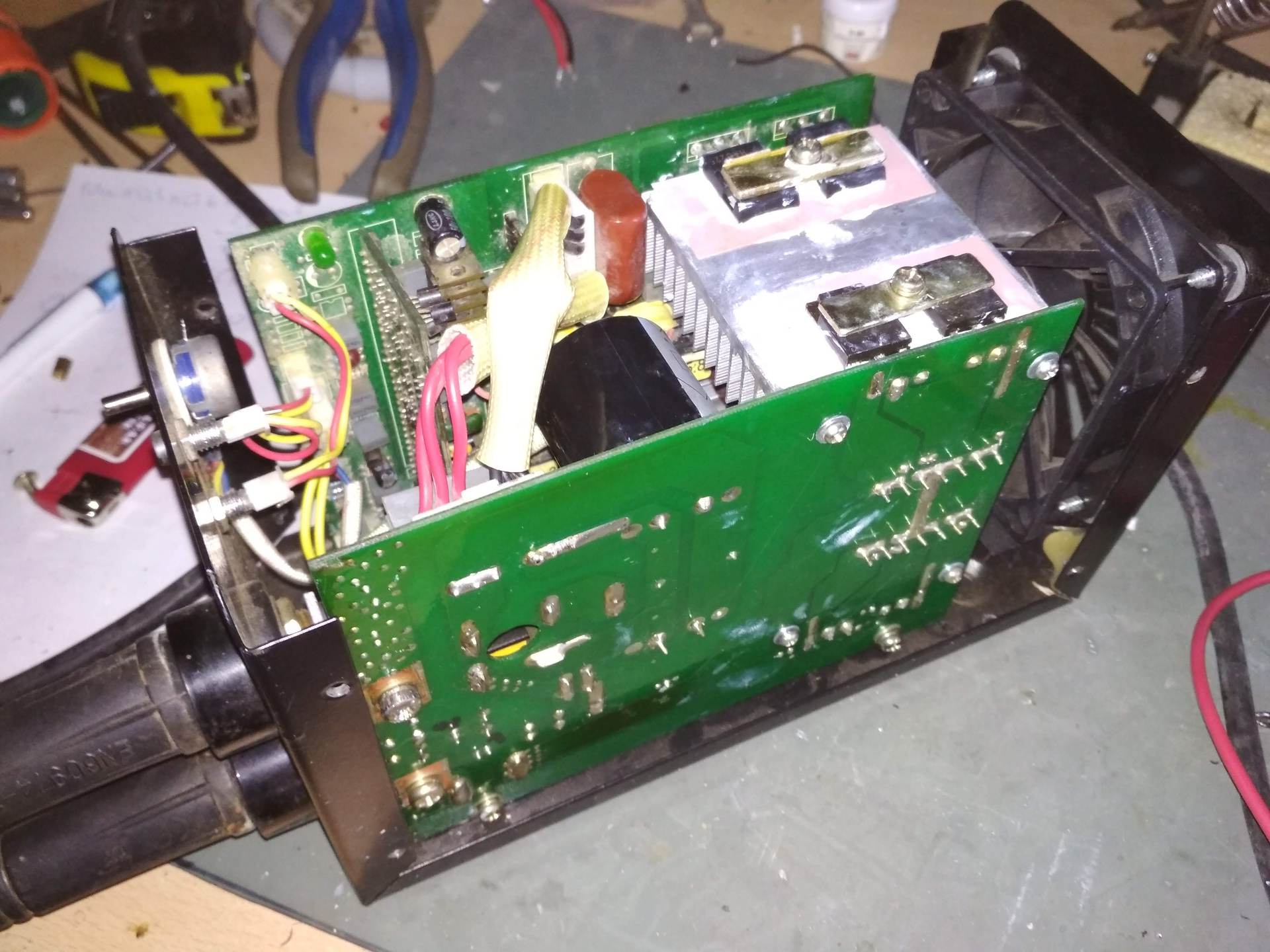

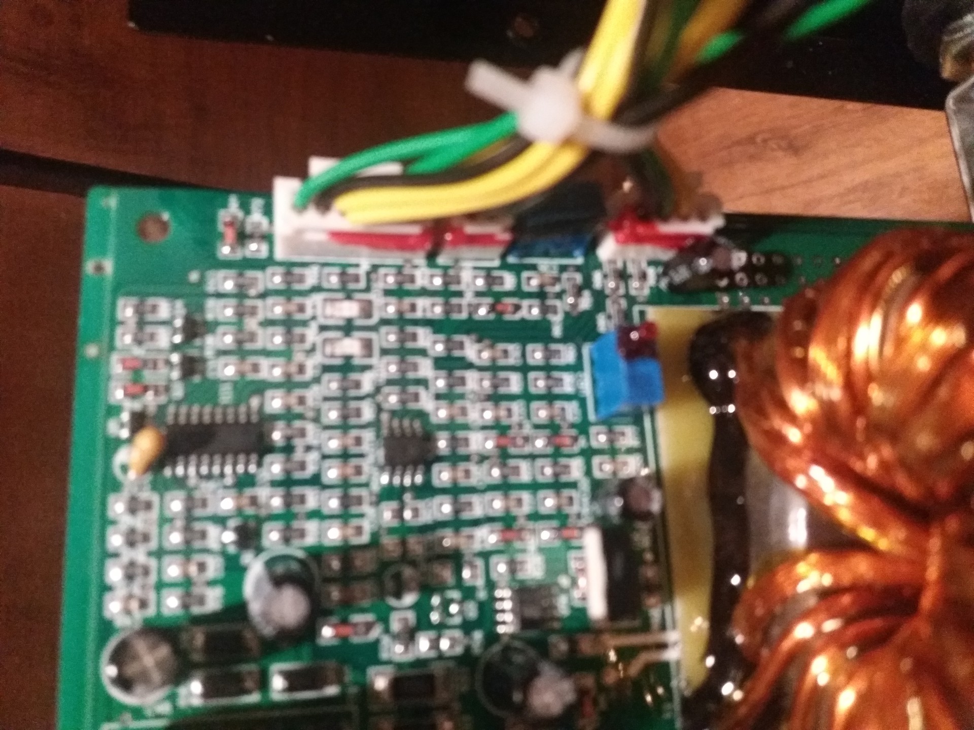

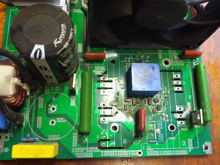

(#) bubuszoft hozzászólása Ápr 27, 2019 /
Nem bírtam meálni
És van ciril betű rajta a forrasztási oldalon.
Lehet fikázni, nem érdekel, nekem kitünő. 3-3 igbt van benne.
(#) dara válasza bubuszoft hozzászólására (») Ápr 27, 2019 /
Remek képek.Egy darab ciril betüt sem látni.Hegeszteni és mérni kellene.Ezek nélkül nem látni hogy mit akarsz.
(#) erbe válasza dara hozzászólására (») Ápr 27, 2019 /
Tényleg remek. Szépen csillog.
A stílus alapján ~20 éves konstrukció. Vagy több.
Javítottam 16 éves olasz (eredeti olasz) inverteres hegesztőt, a lényeg ~20*50-es kerámia lapkán volt (ez törött el). A nagy panelen csak a tényleges erősáramú rész volt, + a segédtáp.

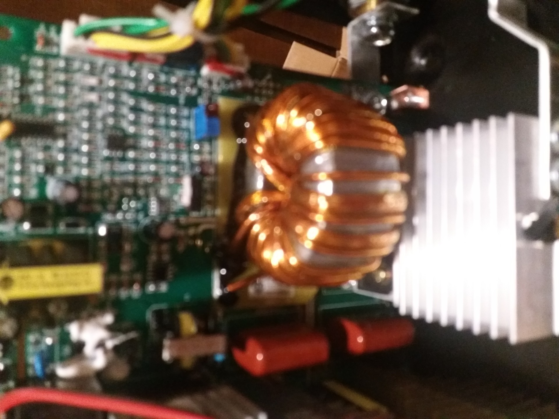

(#) bubuszoft válasza dara hozzászólására (») Ápr 28, 2019 /
Visszalapozol, olvastad volna, hogy írta sok társ, hogy kínai gyártmány Orosz piacra. Ezért raktam fel a képet. Csak ennyit szerettem volna semmi többet. Nem nyúltam bele, csak a burkolatot vettem le. Ennyi.
(#) Ge Lee válasza bubuszoft hozzászólására (») Ápr 28, 2019 /
Hát, legalább gyűrűt tettek bele főtrafónak, mert ha jól látom az az. Viszont nekem elég kicsinek tűnik az alkatrészek méretéhez viszonyítva, ezt alátámasztja a szekunder is, ami így saccra 25 menet körül van. Ha megnézed az UKT-s cikkemet abban egy 6cm átmérőjű mag van, 11 menetes szekunderrel, tehát biztos hogy a hegesztődben ennél kisebb gyűrűmag van (ránézésre 5 centi átmérőjű lehet), hiszen sokkal alacsonyabb frekin nem mehet, mégis duplája a menetszám (azaz kisebb a vaskeresztmetszet).
Ezzel csak azt akartam mondani, hogy én nem nagyon erőltetném 100A feletti áramokkal, ha nem szeretném hogy valami baja legyen...
(#) bubuszoft válasza Ge Lee hozzászólására (») Ápr 28, 2019 /
2.5 ös pálcát fogok használni
(#) Phile80 válasza bubuszoft hozzászólására (») Ápr 28, 2019 / 2
Ezt a belsőt én már láttam egy másik nevenincs kínai gépben. Nincs ezen semmilyen ciril felirat, a kínai gyártó cégek weboldalai vannak az alkatrészekre írva, csak nem lehet elolvasni mert homályos. Ez egy 100A-es hegesztőgép. 2,5-es pálcára elég lesz.

(#) 13_Balu50 válasza bubuszoft hozzászólására (») Ápr 28, 2019 / 1
Nem kritizálni akarom, de az IGBT-k. bordáin nem látok sem hőérzékelőt sem hőkapcsolót, igaz a Diódákén van. Az is lehet, hogy a bordák alatt van valami a panelon, vagy a hűtőbordán . Amennyiben még sincs, nagy árammal folyamatosan ne sokáig használd, tarts közben egy kis szünetet a hegesztés során. Mivel smd-s és feltehetően több rétegű a panel ezeket elég macerás javítani. Amennyiben az IGBT-k. elszállnak úgy, hogy vezetővé válnak, a vezérlésben lévő alkatrészeket is cserélni kell majd, de ne legyen rá szükség.

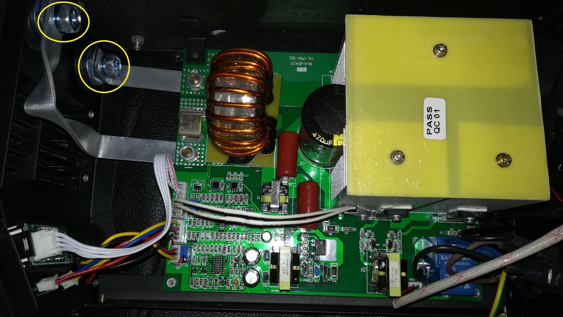

(#) Phile80 válasza 13_Balu50 hozzászólására (») Ápr 28, 2019 /
A szekunder diódák bordájára már az IGBT-k által felmelegített levegő jut, ezért oda teszik a hőkapcsolót, mert az melegebb mint az IGBT-k bordájára érkező friss levegővel hűtött borda. Ilyen gépeknél csak kétoldalas nyákot szoktak használni, mert egyszerű a felépítése. Igazából nekem csak az az alulemez a réz dinzéhez fogatva csípi a szemem, amin majd 80-100A folyik és egy év után már oxidos lesz.

(#) bubuszoft válasza Phile80 hozzászólására (») Ápr 28, 2019 /
Megmutatnád, hogy pontosan mi szúrja a szemed?
(#) Phile80 válasza bubuszoft hozzászólására (») Ápr 29, 2019 /
Az, ami ezen a képen be van jelölve. Rezet az aluval csatlakoztatni nem szokás, mert ha áram folyik a kötésen "megeszik egymást" idővel. Elég hasonló a gépedhez, ez 100A-t tud.

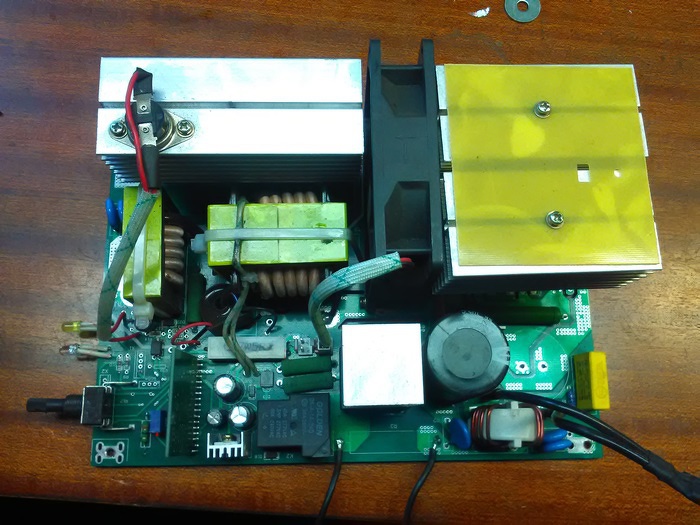

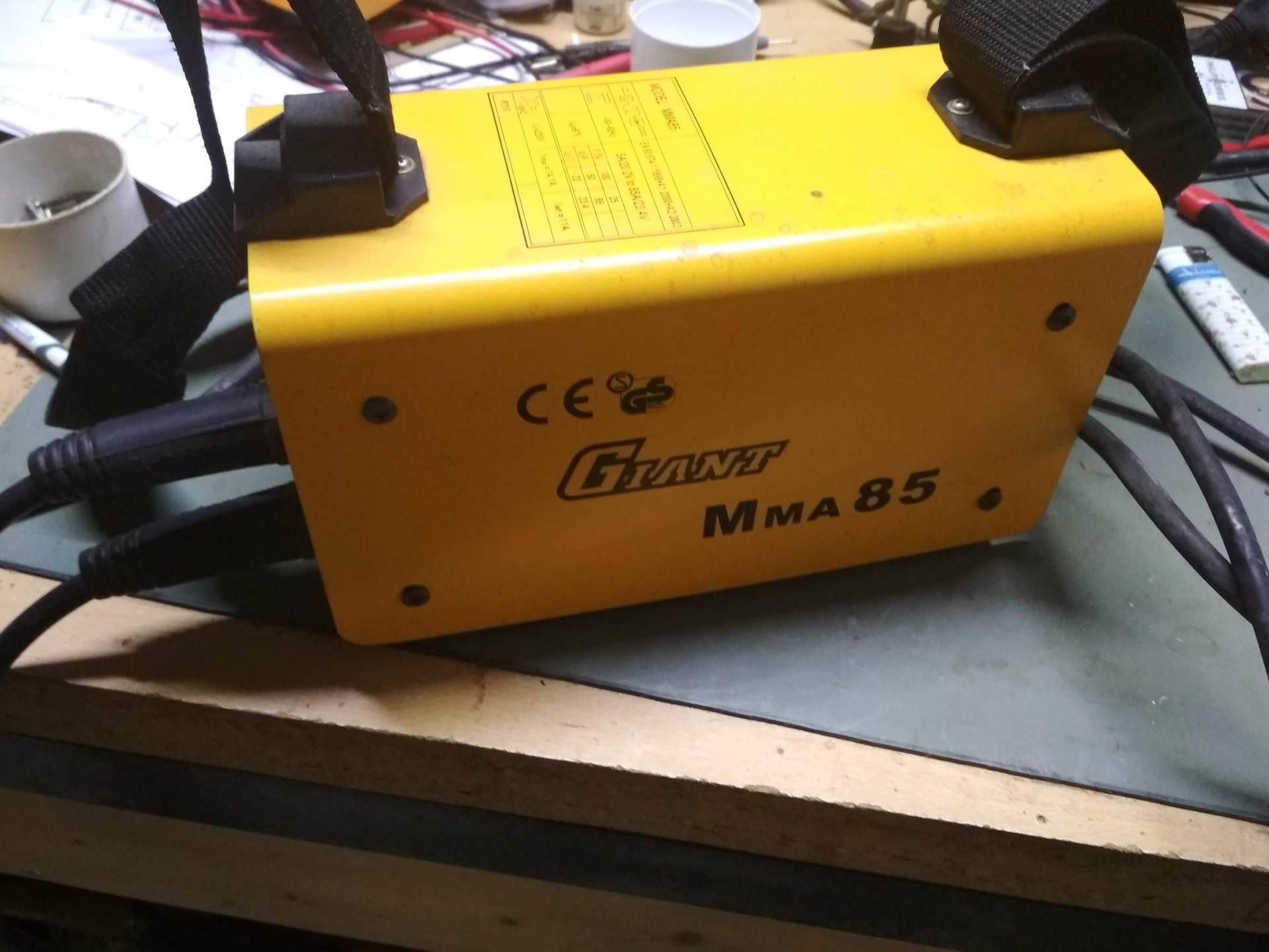

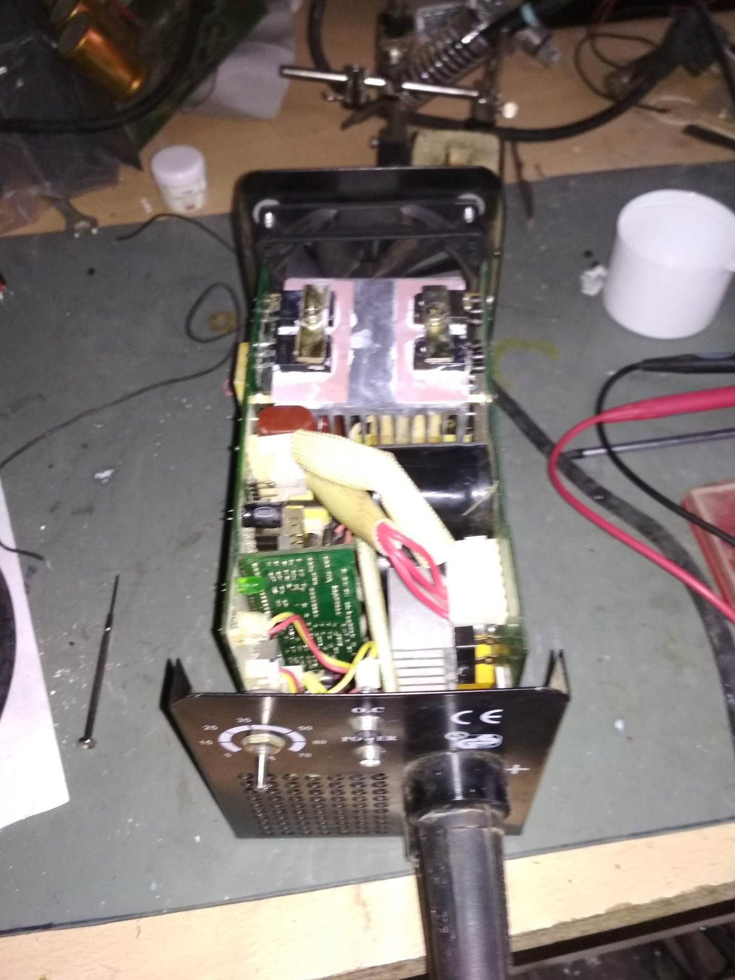

(#) jimmi12 hozzászólása Máj 14, 2019 1 / 2
A szép tavaszi idő "bekényszerített" a műhelybe, így elővettem egy (korábban sikertelen) javításra váró inverteres hegesztőt. Itt a fórumon is kértem segítséget vele kapcsolatban, de első körben nem ment a javítás. A gép egy Giant Mma85, belső felépítésében nagyon hasonlít az ARC160-ra, annak a rajza alapján sikerült megjavítani. A vezérlés "öcsi paneles" SG3525, CA3140, 4db kapcsoló Fet és 4db dióda a végén. A hiba a következő volt: bekapcsolás után ventillátor elindul, piros OC. led világít, kimeneten nincs feszültség. Külföldi fórumokon és egy itteni kolléga hozzászólásában olvastam, hogy gyakran az öcsipanelen levő MCR-100-as tirisztor okoz ilyen hibát. Az SG3525 8-as lábán alacsony szint volt mérhető (ennek ugye magasban kellett volna lennie). Gondoltam kiiktatom a "védelmet" és meglátjuk mi lesz, kivettem az MCR-100-at és bekapcsoltam Az eredmény nem maradt el kb. 1sec működés után leállt az egész, a leválasztómban pedig kiment a biztosíték. Végigmértem újra teljesítmény részt és oldalanként 1-1db 2SK2372-es fet zárlatot mutatott (korábban nem volt mérhető zárlat), ezeket kiforrasztottam, visszatettem a tirisztort és bekapcsoltam, elindult a kimeneten megjelent kb. 60V üresjárati feszültség. Találtam itthon pár darab hasonló Fet-et kicseréltem mind a négyet és összeraktam a gépet majd következett a hegesztési próba. Először 2,5-es pálcával próbáltam, szikrázott, de ívet nem akart fogni (max-ra tekert áram mellett). Mivel a gép előlapján 70A a maximum jelzés és 1db EE42-es mag a főtrafó, gondoltam gyengécske ez a masina 2,5-es pálcához, kipróbáltam 2-es pálcával, azt viszonylag szépen vitte. Már majdnem belenyugodtam, hogy ez a gép erre képes, de a kisördög súgdosott a fülembe, mi értelme olyan gépnek ami nem viszi a 2,5-es pálcát (az adattábláján 85A max. van megadva)? Szerencsére még nem volt teljesen összerakva a gép, elkezdtem méregetni az áramszabályozó részt, de akárhova is csavartam az áramszabályozó potmétert nem változott a feszültség az öcsipanel 6-os lábán. Áramtalanítás után próbáltam kimérni a potméter ellenállását, az sem ment, elvileg 1kohm kellett volna legyen. A potméter egy 3 pólusú csatlakozón keresztül volt rádugva a vezérlőpanelre, mikor lehúztam már szembetűnő volt a hiba, a csatlakozóból kicsúszott az egyik vezeték (egyszerűen kicsúszott a vezeték krimpelésből), gyors forrasztás, csati vissza, gép indít, feszültség mér, örül, 0-500mV mérhető a potméter állásától függően. Fogtam egy darab vasat, 2,5-ös pálcát és nosza neki, nagyon szépen vitte. Ugyan nem egy erőmű, de otthoni barkácsolásra jó lesz.
Elnézést kérek, talán egy picit elnyújtottam a leírásomat, de ritkán látok itt a fórumon sikeres javításokról beszámolót (ha egy fecske nem is csinál nyarat), talán segít majd egyszer valakinek.
(#) 13_Balu50 válasza jimmi12 hozzászólására (») Máj 14, 2019 /
Grat a javításhoz ! Azonban nagy szerencséd volt, hogy a zárlatos fet-ek nem tettek kárt az őket vezérlő alkatrészekben.
Nekem az IGBT-k zárlata miatt repült a meghajtó tanyó, zénerek, kis értékü ellenállások .
SMD-k voltak, nem volt egyszerű cserélni őket, de jó lett az a lényeg.

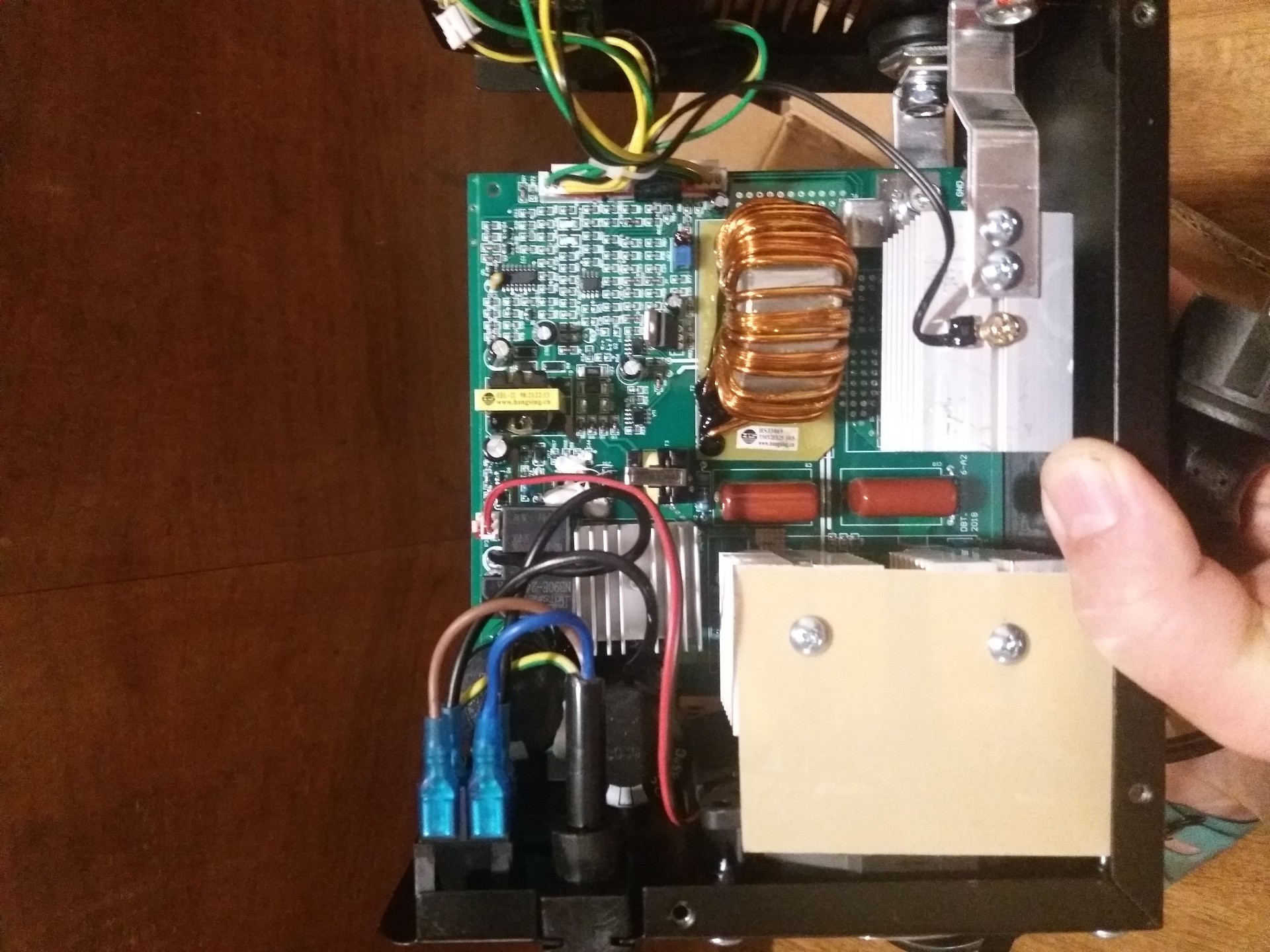

(#) klenósanyi hozzászólása Máj 16, 2019 /
T. Urak!
Hozzám került egy Defort DWI-180S típusú heg. gép. Kérdezem a tapasztaltabb fórumozókat, hogy érdemes ennek a javításával foglalkozni, vagy kuka kategória? Ez a panel van benne:
(#) Phile80 válasza klenósanyi hozzászólására (») Máj 16, 2019 /
Érdemes. Ha visszagörgetsz február elejére, akkor láthatod ebben a témában.
