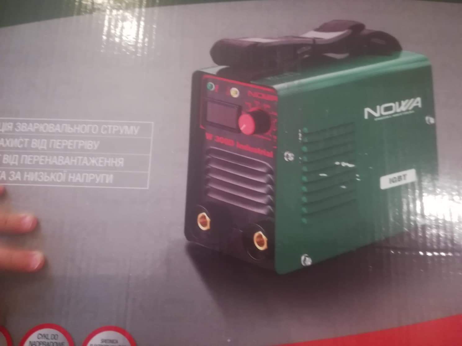

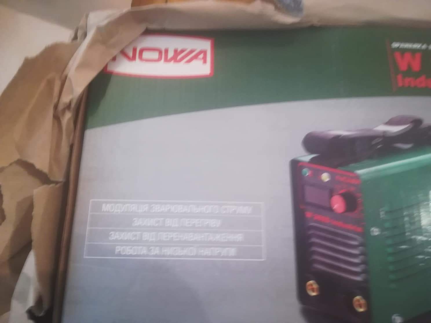

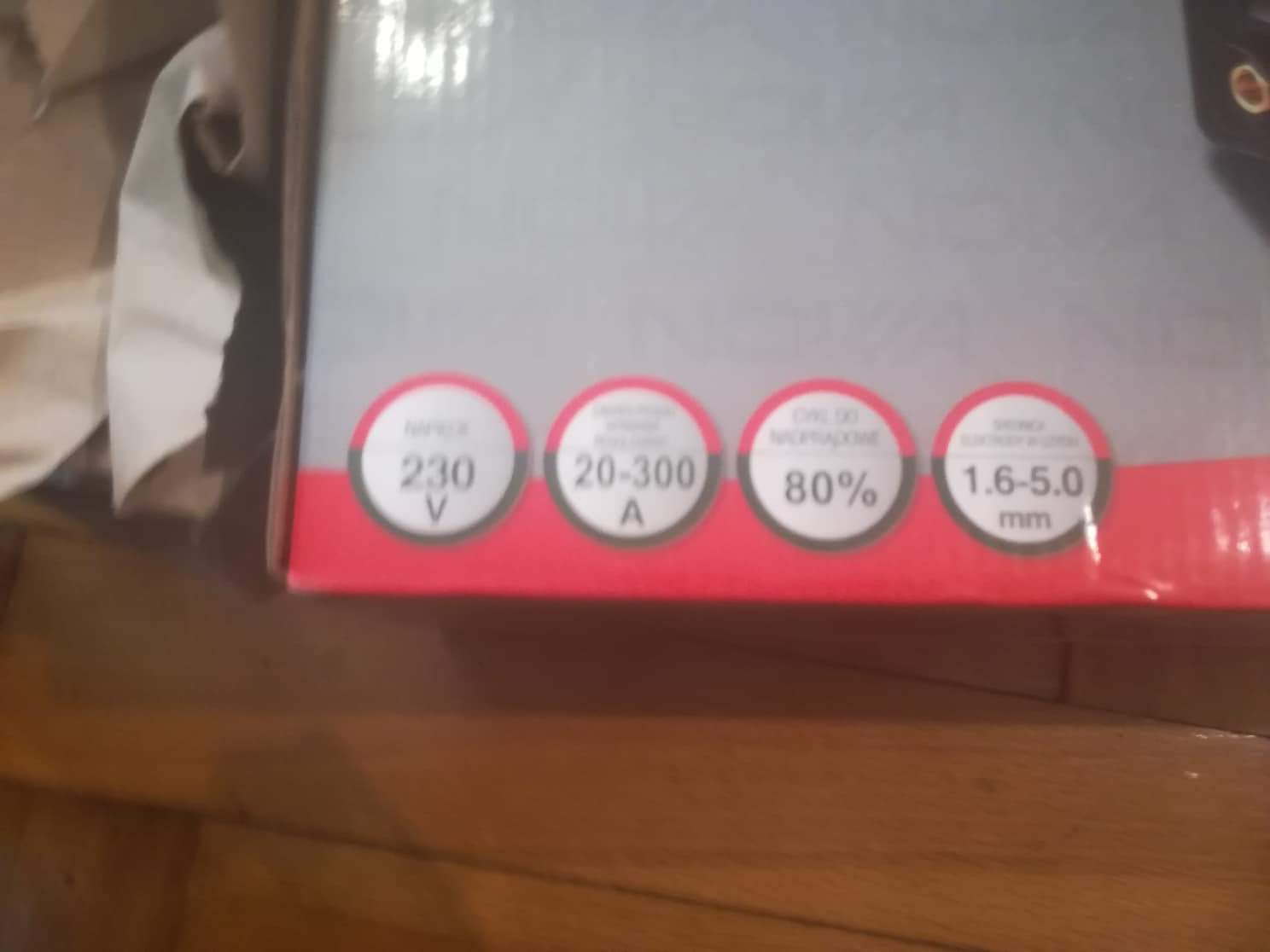

Végre megérkezett az Orosz erömű.
Van valakinek tapasztalata?
Esetleg kapcsolási rajza
(#) Phile80 válasza bubuszoft hozzászólására (») Ápr 25, 2019 /
Vettél egy orosz piacra gyártott kínai invertert. Kapcsolási rajzról ne is álmodj, az esetek többségében ezek kukában végzik az első meghibásodás után. Nem volt gyanus, hogy hogyan veszed le 1 fázisról a 300A-es maximális áramot, amihez legalább 12kW-os teljesítményfelvétel tartozik? Hihetetlen számomra, hogy műszaki emberek is képesek megvenni egy ilyen gépet, hiszen már az adatokból is látszik hogy komolytalan a gyártó...

(#) bubuszoft válasza Phile80 hozzászólására (») Ápr 25, 2019 /
Hogy jött ki neked az a 12kW??
Inverteresről beszélgetünk, ami nem színuszos 50Hz
Akkor ez valami energiatermelő gép lehet. Szabvány szerint a 300A-es hegesztőáramhoz 32V-os ívfeszültség tartozik 0,8-as Cos fi-vel meg van az. Nem létezik 1 fázisú 300A-es hegesztőgép, mert azokat már 3 fázisra tervezik és nem hegesztésre, hanem gyökfaragásra használják.
Lehet nehéz elfogadni, de biztos lehetsz abban hogy kínai. Ha leveszed a burkolatot, nagy eséllyel nem látsz belül ciril feliratot semmin.

(#) bubuszoft válasza Phile80 hozzászólására (») Ápr 26, 2019 /
Mit kezdesz egy 120A géppel?????
60voltot ad 300A nél!

(#) Ge Lee válasza bubuszoft hozzászólására (») Ápr 26, 2019 /
Sehogy sem adhat 300A-nél 60V-ot, mert az több szempontból is fizikai képtelenség. A 60V az az üresjárati kimenő feszültsége az inverternek, az ívfeszültség pedig olyan 20-22V lesz ahogy elkezdesz vele hegeszteni. Na akkor kell rátenni a műszert, és feszültséget mérni, meg ha van mivel a kábelen átfolyó áramot, és egyből látni fogod hogy az a 300A még 150A sincs.
(#) Phile80 válasza bubuszoft hozzászólására (») Ápr 26, 2019 /
Nekem meg van egy olyan mondásom, hogy bölcsebb lettél volna, ha csendben maradtál volna. Azzal a két hozzászólásoddal remekül bizonyítottad, hogy halvány gőzöd sincs a hegesztésről és a hegesztőgép működéséről sem. Még annyit sem tudsz, hogy a bevont elektródás hegesztéshez eső karakterisztikájú tápegységre van szükség, pedig minimum százszor le lett itt ezen a fórumon írva. 40A szükséges 1mm-nyi pálca leolvasztásához, az a 120A tehát pont elég egy 3,25-ös pálca leolvasztásához, amit én még életemben nem használtam ház körül. Amikor még nem volt fogyóelektródás gépem, zártszelvényhez is 2-es pálca kellett maximum. De egyébként ha nekem nem hiszel, fogj egy 5-ös pálcát aminek a leolvasztásához 200A szükséges és próbáld leolvasztani a gépeddel. Ha ragadni fog, akkor bizonyítva van hogy nem tud 300, de még 200A-t sem a géped.
Egyébként nem tudom miért vagy ilyen ellenséges, Te kérdeztél véleményt a gépről, én csak leírtam a tapasztalataimat, mert napi 8 órában hegesztőgépeket javítok több mint 10 éve.
A géped adattáblájára konkrétan rá van írva majdnem a szabványos érték amiről beszélek, amit persze nem tud a gép. A 60V az az üresjárási feszültség, ahogy Gee Lee írta, ami szintén rá van írva.
