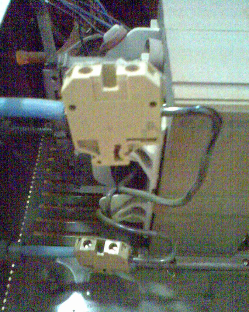

Sziasztok meg tudnátok mondani nekem hogy mi a neve a képen látható csatlakózonak vagy tudtok ajánlani valami más vagy hasonlót köszi a segítséget
Esetleg leírnád, hogy mekkora elkót használsz, és milyen fojtót?
Ennek a neve sorkapocs, és a Weidmüller gyártja a fotón szereplő típust. A típusjelölése pedig a beköthető vezeték keresztmetszetétől függően SAK2,5- SAK6-SAK10 stb... TÖbb gyártó is gyárt ilyen villamosipari felhasználású alkatrészt, a felrögzítés szabványos, tehát ugyanakkora a sín , és mindegyik illeszkedik a sínre, de a különböző gyártók termékei nem illeszthetők egymáshoz. Ha használsz véglezáró lemezt, akkor többféle is felszerelhető ugyanarra a sínre.
Az általad fotózott típus csak "C"sínre szerelhető, de létezik kalapsínre szerelhető, és univerzális típus is, amelyik mindkét síntípusra szerelhető. A hozzászólás módosítva: Ápr 8, 2013
Szia köszönöm a segítséget azt hiszem majd sor kapocsal fogom megoldani a kérdést.

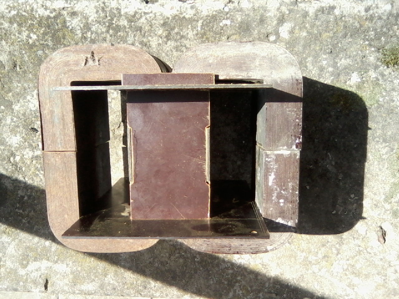

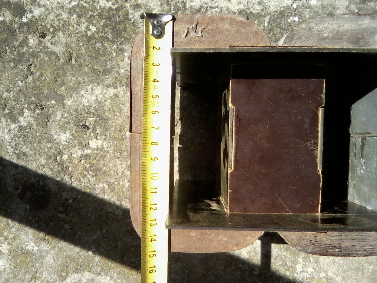

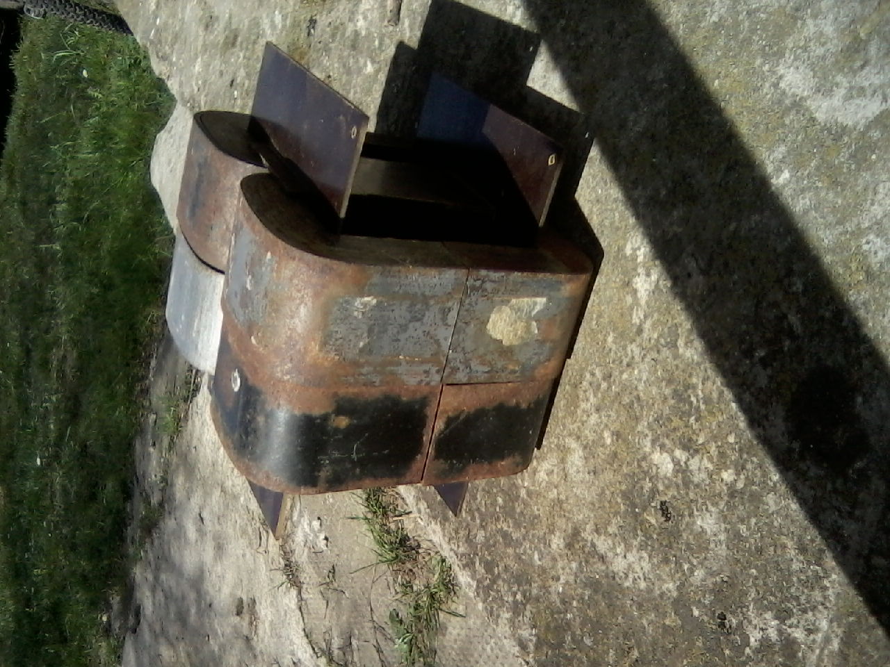

Üdv mindenkinek !

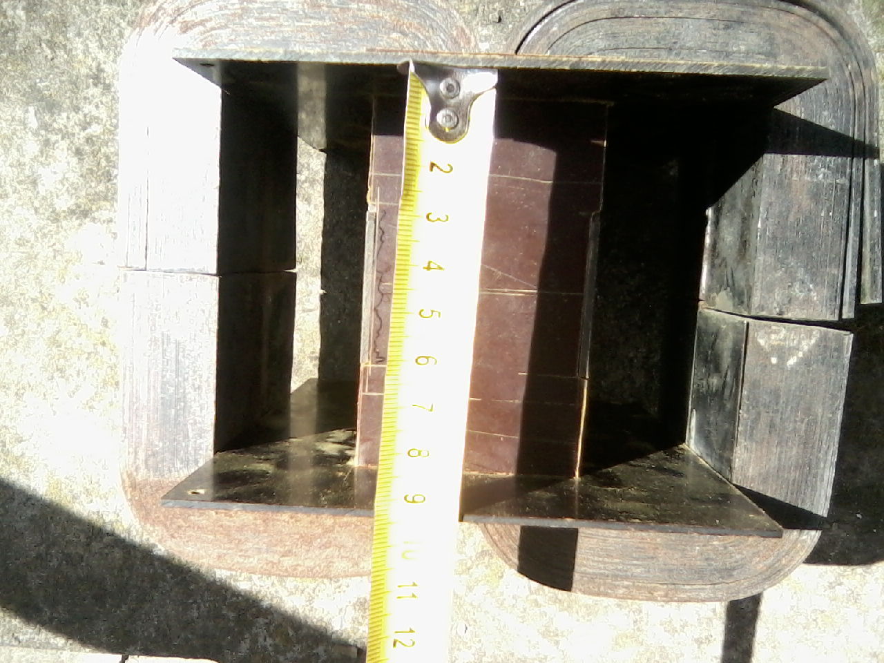

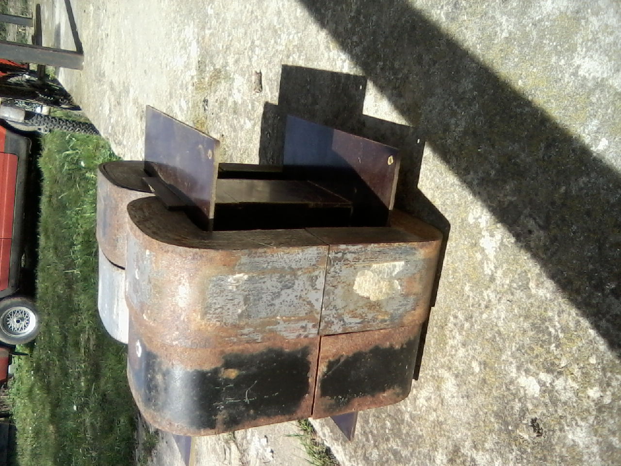

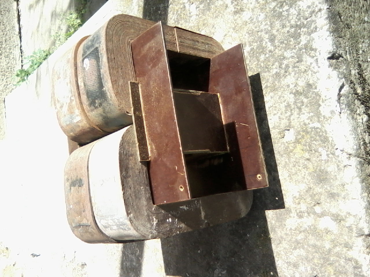

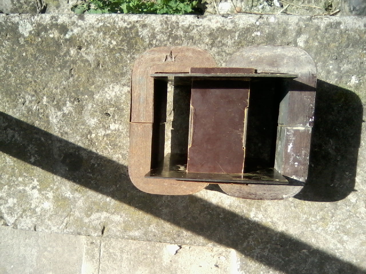

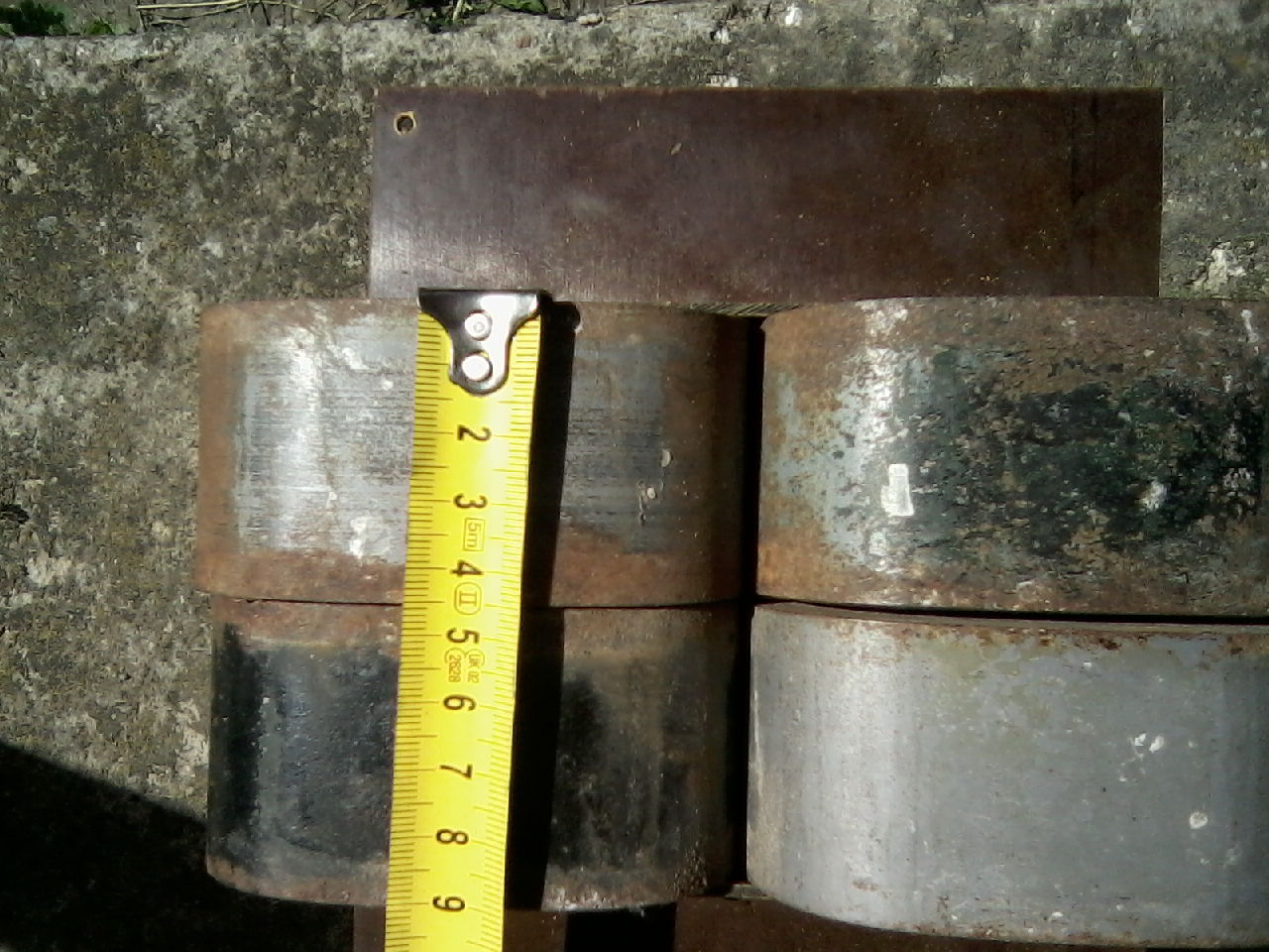

Feltúrtam alkatrész bázisom ismerősöm kedvéért . Találtam 4 db azonos méretű híperszíl trafót . Ő Co hegesztőt akar belőle , oszlop méret 5x9 cm . Ismerősöm még gondolkodik milyen fesz legyen szekunderben . Pár kép róla cséve kissé ... , saját művem . Üdv .:
