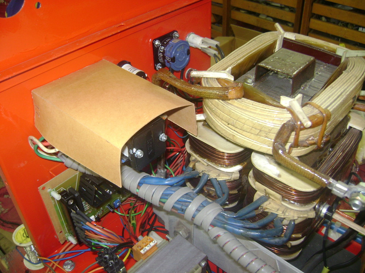

Trafó ügyben kérdeznélek titeket, én 3féle huzalból láttam trafót
-Hengeres vékony réz vagy alu huzal. -Szalag alakú réz vagy alu huzal -Szalag alakú huzal fehér borítással, ilyet láttam fojtótekercsen is, és főtrafón+ban rátekerve.Ha van egy réztekercses főtrafó akkor arra minek tekernek ilyen fehér színű szalag alakú huzalt. A vastagabb huzallal tekert trafó erősebb mint a vékony huzallal tekert? Ezeket eltudná nekem magyarázni valaki? A pl képen lévő trafón felül van az a fehér szalagalakú huzal, az a fojtótekercs, miért nem egyfajta huzallal van tekercselve. A hozzászólás módosítva: Jan 14, 2016
Az a fehér a fazonhuzalon nomex szigetelés, kiváló hőtechnikai és villamos paraméterekkel. A fotón látható megoldással a kimeneti fojtó vasmagját helyettesítik a főtrafó jármára tekert fojtó megoldással. Igazából akkor lenne korrekt a megoldás, ha a járom felérne a fojtótekercs felső széléig. Az ilyen fojtós megoldás megtalálható más gyártók gépeiben is, de igazából barkácsgépeknél jellemző. Két azonos keresztmetszetű fazonhuzalból áll a fojtó, és azért készítik két azonos fazonhuzalból, mert könnyebb tekerni a két kisebb keresztmetszetű huzalt, mint az egy db kétszer akkora keresztmetszetűt. Emellett a két szálnak a felülete is nagyobb mint az egy szálé, így a hőleadása is kedvezőbb.

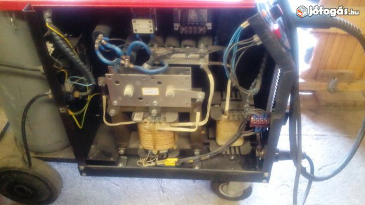

köszönöm mpisti a részletes magyarázatot. Erről az 1fázisú trafós megoldásról mi a véleményed, ezen is az a nomex szigetelés van. Mennyire versenyképes ez a köpenytípusú transzformátor használata, mert ma már csak csak ennél a gépnél láttam ilyen megoldást. Elég nagy fojtótekercs is kell hozzá. Szerinted a hűtése megfelelő ennek a gépnek, mert a magtípusú trafóval szerelt gépeknél is már külön ventilátor hűti a trafót, pedig azoknak jobb a hűtése. Ezzel szemben itt a trafó nincs is közvetlenül hűtve csak az egyenirányító. Már mindenhol a magtípusú trafót használják, ettől még lehet jó megoldású ez a gép magas bekapcsolási idővel.
A hegesztőgépek nagy részében ilyen típusú transzformátor van. Ennek azért nem kell külön hűtés, mert nincs benne semmi.
![]() A trafóknak elég szokott lenni az a levegőáramlás, ami a diódák hűtése közben érinti őket. Ebbe a gépbe legalább 3 számmal nagyobb változat vasmagját tették be, amire takarékosságból sokkal vékonyabb huzalt tekertek. Erre szokás mondani, hogy bóvli kategória. A fojtó vasmagja, tekercsteste is nagy, a rátekercselt huzal vékonyka. Valaki belerakott még 2 db kondit, de láthatóan az sem segített, mert inkább megválik tőle, minthogy tovább buherálja. A hozzászólás módosítva: Jan 17, 2016

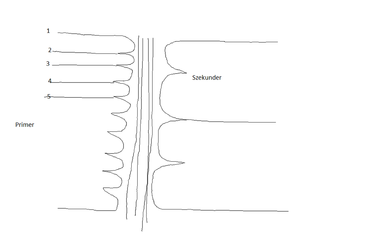

Először is elnézést a cseppet sem profi kérdésért, de látom itt sokan elég komoly szinten űzitek a hegesztő transzformátorok csínját -bínját. A helyzet: szereztem egy régi hagyományos, házilag készített hegesztő trafót. Müködik, kifejezetten szépen hegeszt. Kinézetre szörnyű, gondoltam rendberakom. Információk róla: Lemezelt vasmagos, alumínium tekercses, a primer és a szekunder egy oszlopon elhelyezve. A tekercs vezetékei erenkénti műanyag szigeteléses merev vezetékek. A primer kb. 3 mm-es átmérővel, a szekunder kb 8 mm. Semmi elektronika, egyenirányitás, bármi... csak egy primer oldali kapcsoló. Ami furcsa, és nem értek: a primer oldal összesen 5 kivezetéssel rendelkezik + 2 végponttal. Vagyis 6 részre van osztva a primer kör, ezek pedig sorbakötve egymással. A sorba kötések mind ki vannak hozva a szekunderen kívülre, kb10 cm-es függőleges vezetéken, majd ott összetoldva. Az utolsó rész vezetéke pedig merev vezetékből sodrott (kb 5 érből). Ez az egyik végpontja. Jelenleg két teljesítményt tud, egyszer az egész primer van bekötve sorba, egyszer pedig ez a sodrott rész ki van hagyva. Egy helyen a szekunder tekercs is meg van csapolva hasonló függőleges módon, de nincs bekötve. (Lehet csak toldás). Akinek lenne ötlete, hogy miért ez a furcsa kialakitás, kérem ossza meg velem. Köszönöm előre is. Üdv, Szabolcs
Megpróbálom értelmezni, amiket leírtál. Mellékeltem egy egyszerű rajzot, ami alapján jobban tudok segíteni, persze ha jól értem az írásodat. A primer oldal által szokták szabályozni az áramot, hogy ne kelljen olyan nagy áramot kapcsolni, vagy ahogy írtad, a szekunderen is lehet "kapcsolni" egy fokozatot, de azt csavarral szokták megoldani úgy, hogy átrakják a hegesztő kábelt. Ez persze menet közben nem kényelmes. A primer 1-es a legkisebb áramot adja, mivel így lesz kicsi a gerjesztés. Kimérni úgy tudod a fokozatokat, hogy egy adott állában, bekapcsolt állapotban megméred a feszültségeket a primer oldali kivezetéseken. Ahol a legkisebbet méred, az a legnagyobb áramhoz tartozik, és így felfelé a legnagyobb lesz a leggyengébb fokozat.
