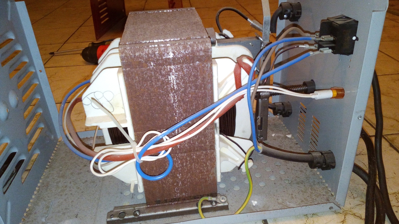

(#) laca085 hozzászólása Okt 29, 2017 /
Segítségeteket szeretném kérni, van egy TIP TS150-es trafóm, szeretném az élettartamát meghosszabbítani egy 230v-os ventilátor beszerelésével. Tudnátok segíteni, hogy hova csatlakoztassam a ventilátor vezetékeit és befelé fujjon vagy szívjon kifelé?
Köszi a segítséget!!!

(#) Ge Lee válasza laca085 hozzászólására (») Okt 29, 2017 /
A 230V-os ventilátort nyilván a kapcsoló utáni bejövőre, azaz a trafó primerjével párhuzamosan kell kötni. Egy valamirevaló hegesztőben a primer átmérő szokott olyan lenni mint amilyen ebben a szekunder. Nem akartam elhinni amikor egy tekercselő ezt mondta nekem, de most a kép alapján már elhiszem. A ventilátor jóval hatékonyabb ha fúj, de ez a dobozkialakítás olyan hogy itt szívóra kell fordítani. Az előlapon viszont nem sok levegő tud beáramlani mert ahhoz kevés az a perforáció.
(#) Tomi111 válasza laca085 hozzászólására (») Okt 29, 2017 /
Üdv! Nem teljesen ilyen a trafó, de hasonló. Tapasztalat: ventilátor nélkül kb 4-5-6 elektróda után leold a hővédelem, ha folyamatosan hegesztesz. Ventilátor beszerelése után ( 230V-os fémkeretes ) talán egy elektródával bír többet. Max annyi az előnye, hogy utána nem 20 perc múlva kapcsol vissza, hanem 15. Nem érdemes rákölteni, ez ennyit tud. Ez ilyen barkács hegesztő, ha letörik otthon a kertkapu, két elektródával visszahegeszted. Utána nem kell fél évig sem elővenni.
(#) _BiG_ válasza laca085 hozzászólására (») Okt 29, 2017 /
Nekem hasonló trafóm van, én direktbe kötöttem egy 230V-os ventit a kapcsoló elé, így ha bedugom a konnektorba, már a venti működik. Tehát, ha a trafót lekapcsolom, attól még a hűtés megy.
Én befele fújósra csináltam. Csináltam egy felerősítő keretet a ventinek, a két felerősítő furatot használom a rögzítésére, ami a hátfalon középen van.
(#) _BiG_ válasza Tomi111 hozzászólására (») Okt 29, 2017 /
Az én trafóm kicsivel nagyobb (160-as típus, de a kialakítása szinte ugyanez), de nekem a hővédelem csak akkor oldott le, amikor a haverom feltekerte maxra és úgy kezdett hegeszteni - nem dicsértem meg, mert feleslegesen erőltette, kisebb áram is elég lett volna.
(#) Tomi111 válasza _BiG_ hozzászólására (») Okt 29, 2017 /
Szia! Akkor a sógoré bóvlibb, mert az lekapcsol tényleg néhány elektróda után. Nem nagy áramon, 2,5-es pálcával, talán 80A?? Én is fújóra tettem a ventit és állandóan megy.

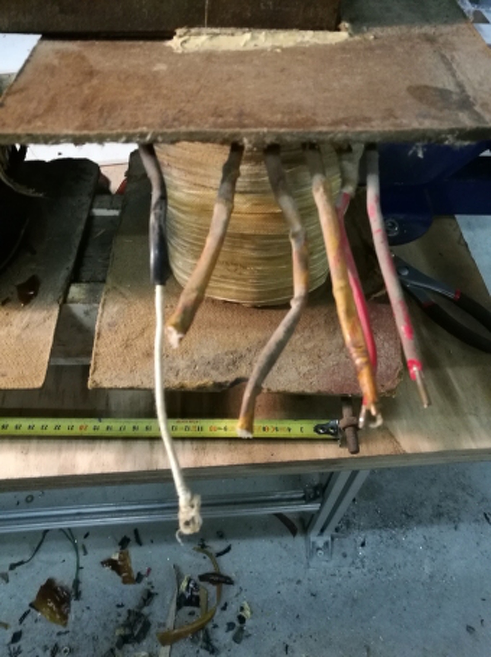

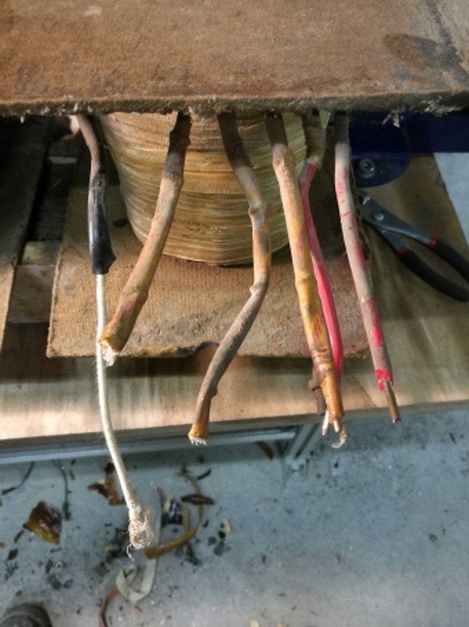

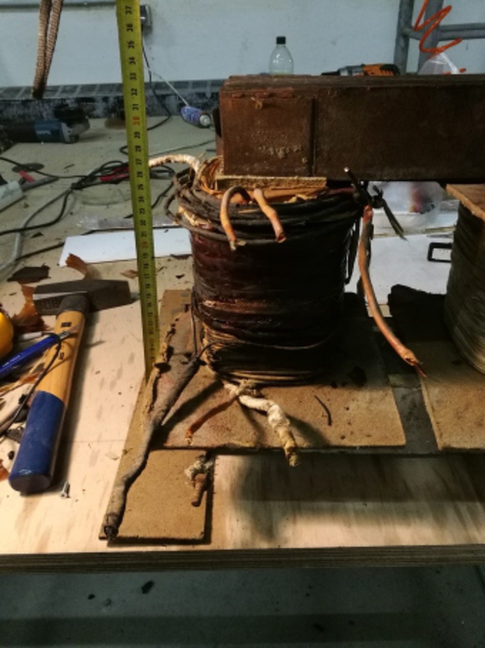

(#) szulek hozzászólása Dec 15, 2017 /
Hozzájutottam egy hegesztő trafóhoz. Sajnos elég leharcolt állapotban kaptam meg. A szekunder oldala félig aluminium huzallal volt, félig pedig szigetelt réz vezetékkel. A trafót eddig hegesztésre használták, de azt mondták, hogy át lehet kötni 400V-ra is, mert hogy van olyan kivezetése. A szekunder oldalt letekertem, mert elég összevissza volt aztán láttam, hogy a bal oldali tekercs mintha meg lenne égve. A primerkör huzalátmérője: d=2,4mm. És van rajta elég sok kivezetés amelyekről nem tudom mire valóak. Szeretném megcsinálni a bal oldali tekercset is, és a szekunder oldalt is tekerném rá utána. Co hegesztő trafónak szeretném későbbiekben használni. A jobb oldali biztosan működik mert kipróbáltam. Olyan kérdésem lenne, hogy hogyan indulhatnék neki?
A hozzászólás módosítva: Dec 15, 2017
(#) Gafly válasza szulek hozzászólására (») Dec 15, 2017 /
Ebből CO hegesztőt?
Kicsit "göröngyösnek" látom az utat, de nem értek hozzá
(#) szulek válasza Gafly hozzászólására (») Dec 15, 2017 /
Készítettem már egy Co hegesztőt, azonban abban egy hetra 200sve trafója volt benne úgy, hogy a megfelelő menetszámot letekertem róla a kellő feszültség elérése érdekében . Azonban a vasmagos szabályzója nem volt jó ezért gondoltam, hogy kicserélem másra.

(#) meslac válasza szulek hozzászólására (») Dec 18, 2017 /
CO hegesztőt ebből elvileg lehet, ha a primer tetejére tekered szekundert. Amennyiben meghagyod a mostani szekundert is akkor pálcával is hegeszthetsz.
